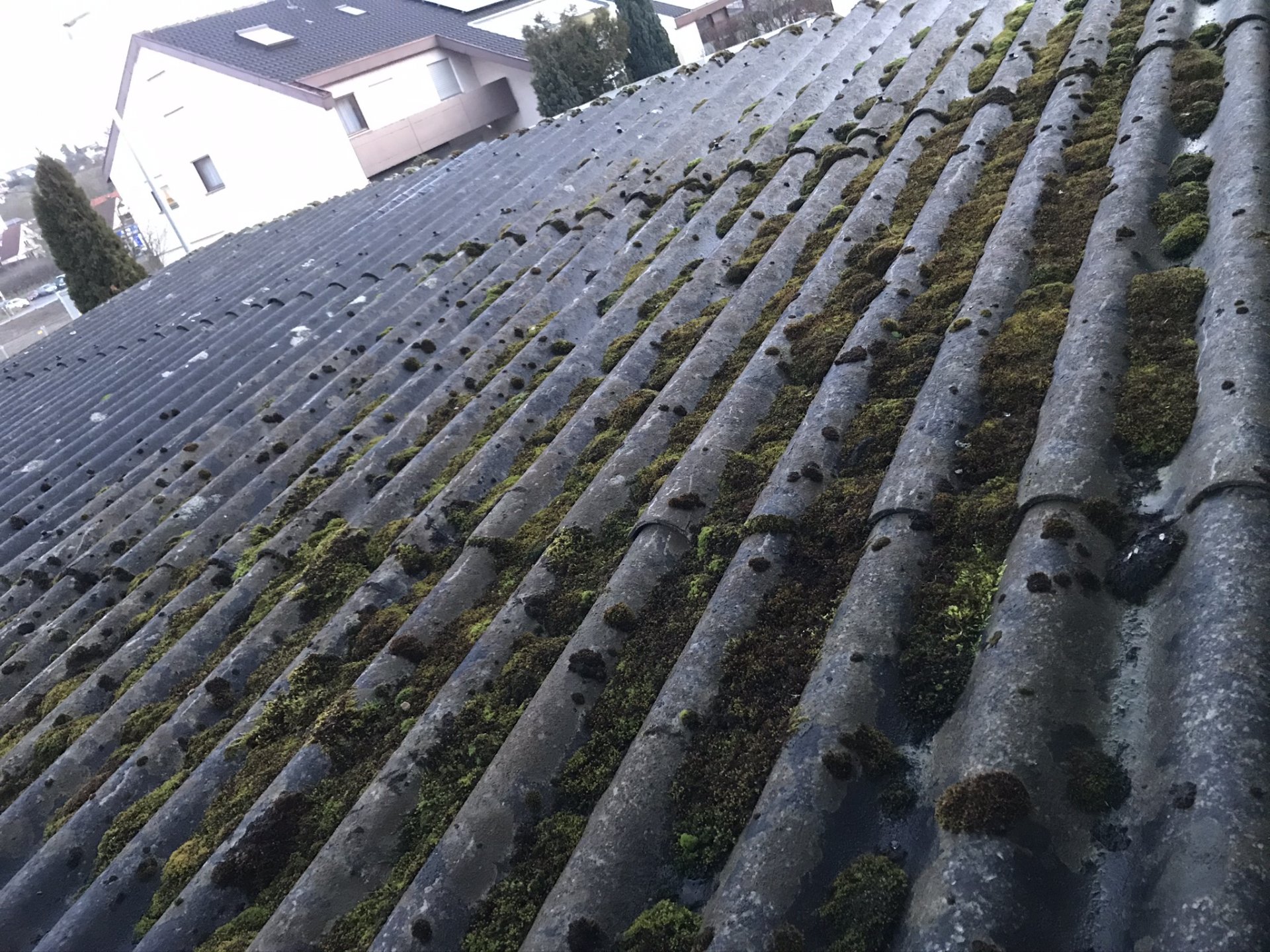

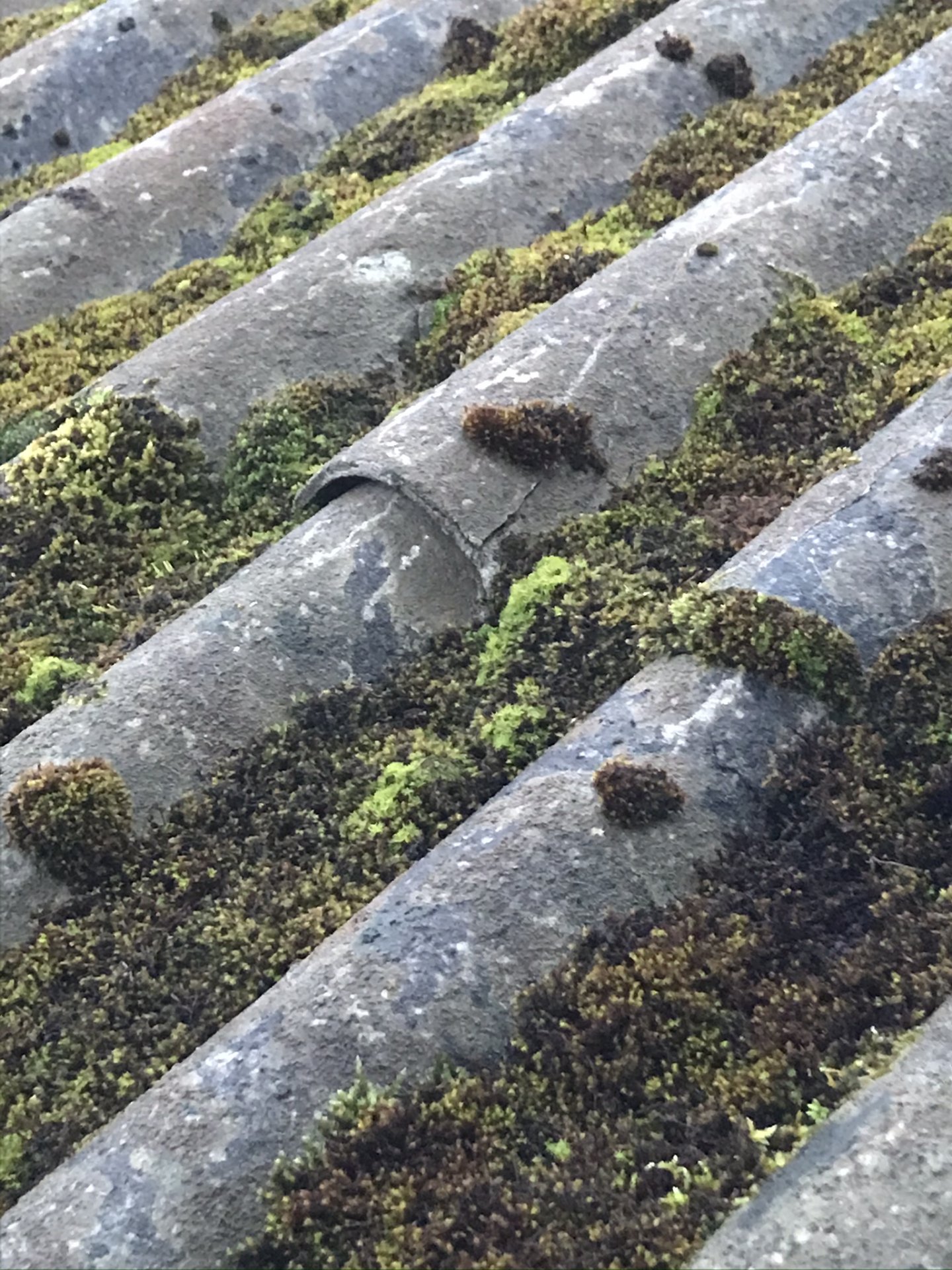

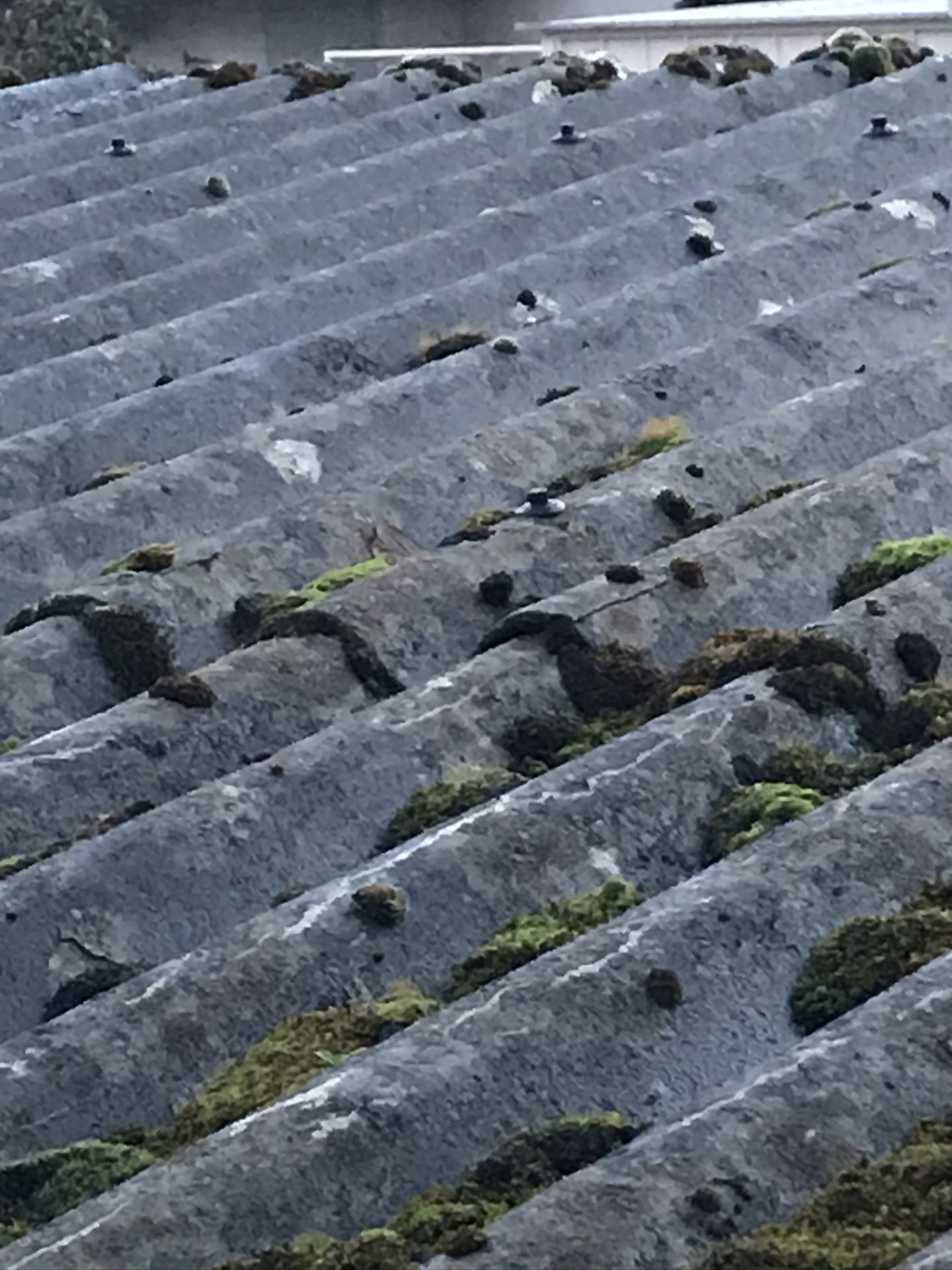

    Ich habe eine Wohnung von 1962 gekauft und stelle jetzt, nach dem Einzug fest, dass das Garagendach undicht ist. Auf dem Dach sind Eternitplatten drauf. Der Verkäufer der Wohnung möchte das Garagendach nur innen abdichten, er meint, dass die Eternitplatten an sich nicht gefährlich sind. Habe Fotos gemacht, es ist Moos drauf, vereinzelte kleine Risse. Ich sehe Farbunterschiede, kann diese aber überhaupt nicht einschätzen.
    Reicht es das Dach von innen dicht zu machen oder sind die Platten gefährlich, dass das ganze Dach ausgetauscht werden müsste.
    Es handelt sich um eine Doppelgarage, mein Teil ist der mit Moos.
    (Nachbar ist ohne Moos, sein Dach ist dicht)
    Danke für euren Rat.

    Platten sind nicht gefährlich.

    Auch wenn sie porös und rissig sind -siehe Fotos?
    Ein Handwerker meinte diese sogleich ‚Alle Platten müssten runter‘ und per Sondermüll entsorgt werden

    Soweit mir bekannt ist sind die Platten solang sie nicht angerührt werden ungefährlich. Die Frage ist aber eher wie oft du da in Zukunft dran rumflicken willst. Die Platten haben im Gegensatz zu einer Pfanneneindeckung allgemein eine weit aus geringere Lebensdauer. Besser werden die nicht. Sofern das finanziell drin ist würde ich da über ein neue Eindeckung nachdenken. Dann hast hast du deine Ruhe.

    Von den Platten geht erstmal keine Gesundheitsgefahr aus.
    1. Weil im Freien
    2. Weil sowieso nur Garage
    Trotzdem müssen diese als Sondermüll entsorgt werden, weil wahrscheinlich asbesthaltig.
    Die für mich spannendste Frage ist, wie so eine Abdichtung von innen fachgerecht hergestellt werden soll. Ich kann mir das gerade nicht vorstellen.
    Wenn nun das Dach undicht ist, muss dieser behoben werden. Es ist auch richtig, dass dies der Verkäufer noch erledigen muss, weil er den Mangel verschwiegen hat.

    Mittlerweile gibt es einige Hersteller die auf PU Basis respektiv Flüssigkunststoff zum dichten anbieten, von innen wird das sicher nichts, bei eventuell vorliegender Asbest Belastung wäre eine Beschichtung die Alternative zum Abriss plus Entsorgung plus Neudeckung....
