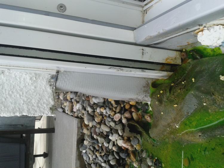

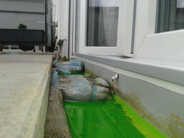

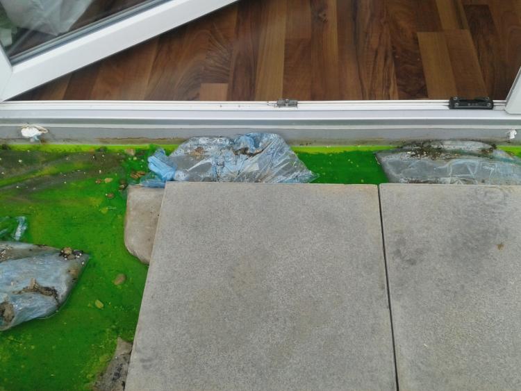

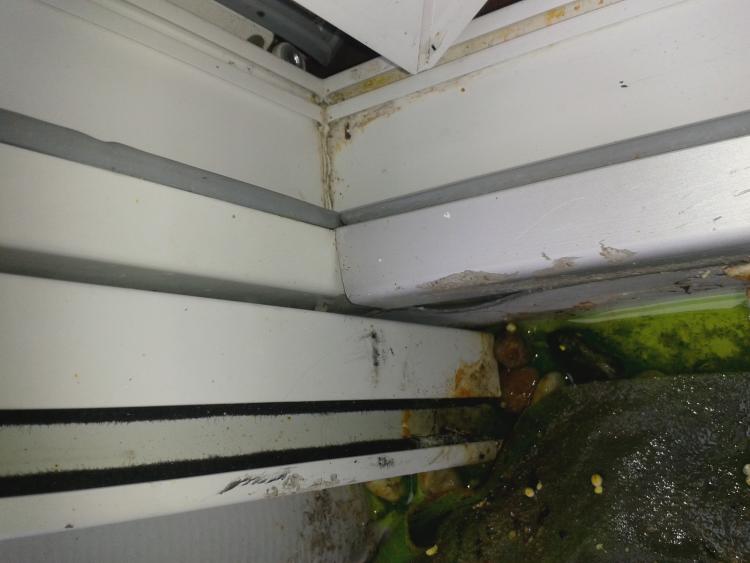

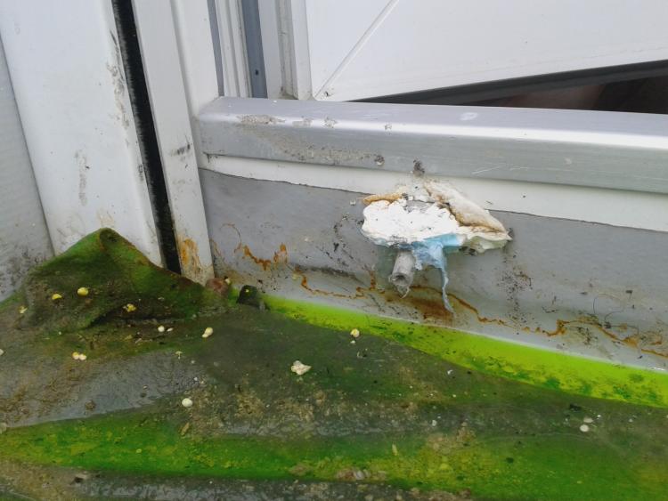

    Hallo Experten,
    wir kämpfen seit Monaten mit einem undichten Terrassendach, der genaue Grund wurde noch nicht gefunden. Nachdem ein externer Handwerker im Auftrag des GU erste Tests gemacht hat, haben wir die Bilder der offenen Stellen einer befreundeten Architektin geschickt. Diese meinte, dass ihrer Meinung nach die Höhenabstände der Terrassentür etwas komisch sind, es wäre aber nicht ihr Fachgebiet. Es steht demnächst ein weiteres Treffen mit einem Verantwortlichen des GU an, daher würde mich mal Eure Meinung interessieren, ob mit der Tür und dessen Einbau soweit irgendwas auffälliges ist. Auch die Abdichtung fand die merkwürdig, es wären auf den ersten Blick offene Stellen zu sehen.

    Das eingefärbte Wasser hätte man sich sparen können:mauer
    nur mal ein paar offensichtliche Punkte:
    - Anschlußhöhe Tür
    - Abgelöste Abdichtung an Tür und Laibung
    - Fehlende Rinne vor der Tür
    - Entwässerungsschlitze des Türelementes unter/hinter der Abdichtung ???
    - Keine mechanische Befestigung der Abdichtung an der Tür und Laibung evtl. und am Wandanschluß ( erkennt man nicht auf den Bilder )

    Danke für die Aufzählung, ich versuch das mal einzeln zu beantworten:
    -Gibt es für die Anschlußhöhe irgendwelche Vorgaben? Die Architektin meinte nur, dass es ihrer Meinung nach zu niedrig angesetzt ist, jedenfalls schaut es so aus.
    -Die Auflösung ist uns auch aufgefallen, wurde schon bemängelt
    -Die Rinne ist vorhanden und wurde für die Untersuchung entfernt, ich kann bei Bedarf Bilder nachreichen
    -Die Entwässerungsschlitze der Tür wurden von der Firma verklebt, dafür wurden die komischen Kunststoffröhrchen eingesetzt. Keine Ahnung warum, vielleicht passt die Rinne nicht. dazu hätte ich den GU auch noch befragt. Die Architektin meinte dazu, dass die Türe wohl zu niedrig gesetzt wurde, die Entwässerungsöffnungen dann von der Folie verschlossen und deswegen die Rohre eingesetzt wurden, die dann in die Rinne laufen.
    -eine mechanische Befestigung habe ich nicht gesehen, soll ich noch genauere Bilder machen?
