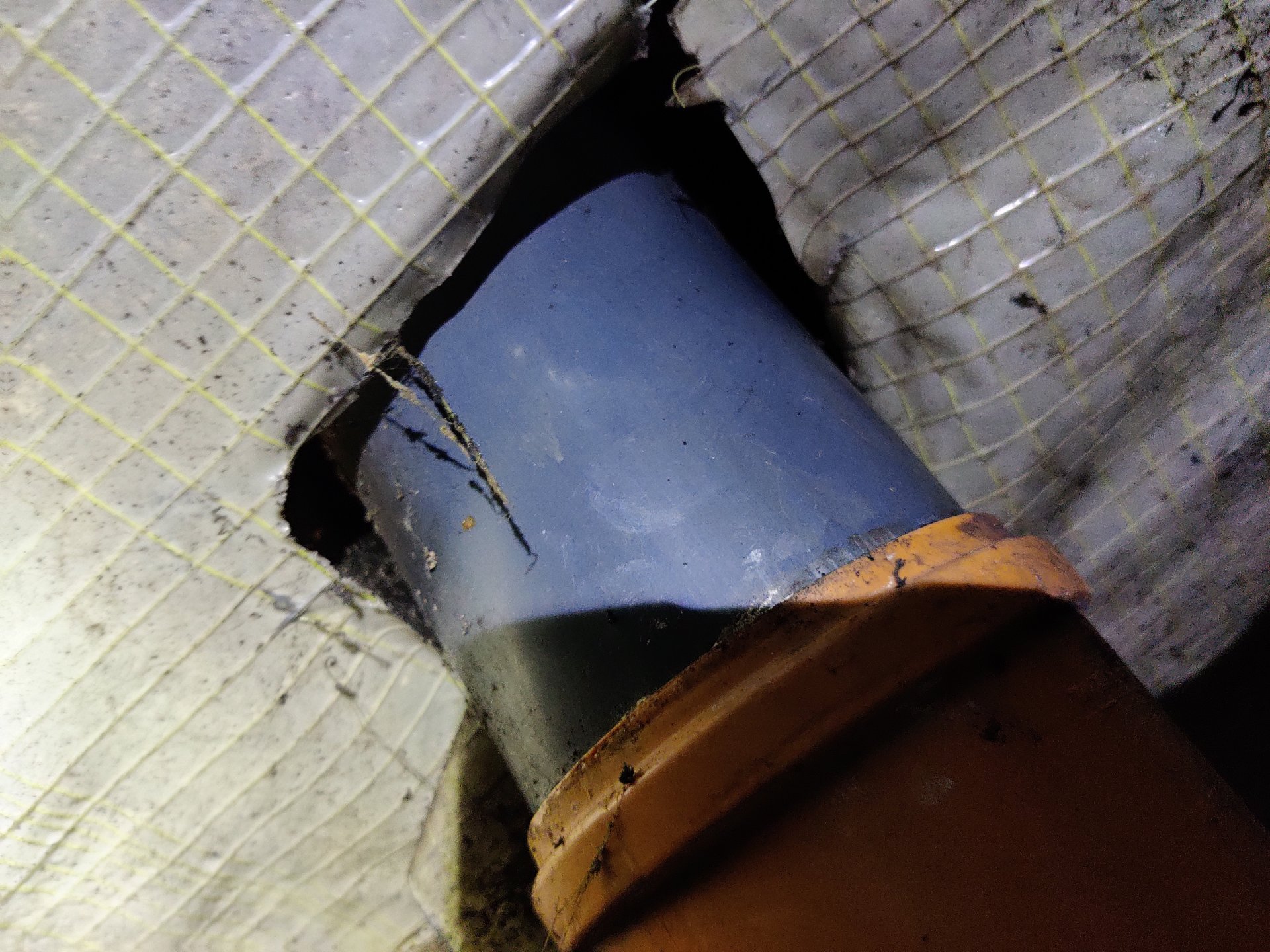

    vor kurzem ist mir aufgefallen, dass bei meinem Großvater ein Wasserfleck an der Decke im Obergeschoss ist.
    Daraufhin bin ich auf den unausgebauten Dachboden und habe mir das Ganze angeschaut.

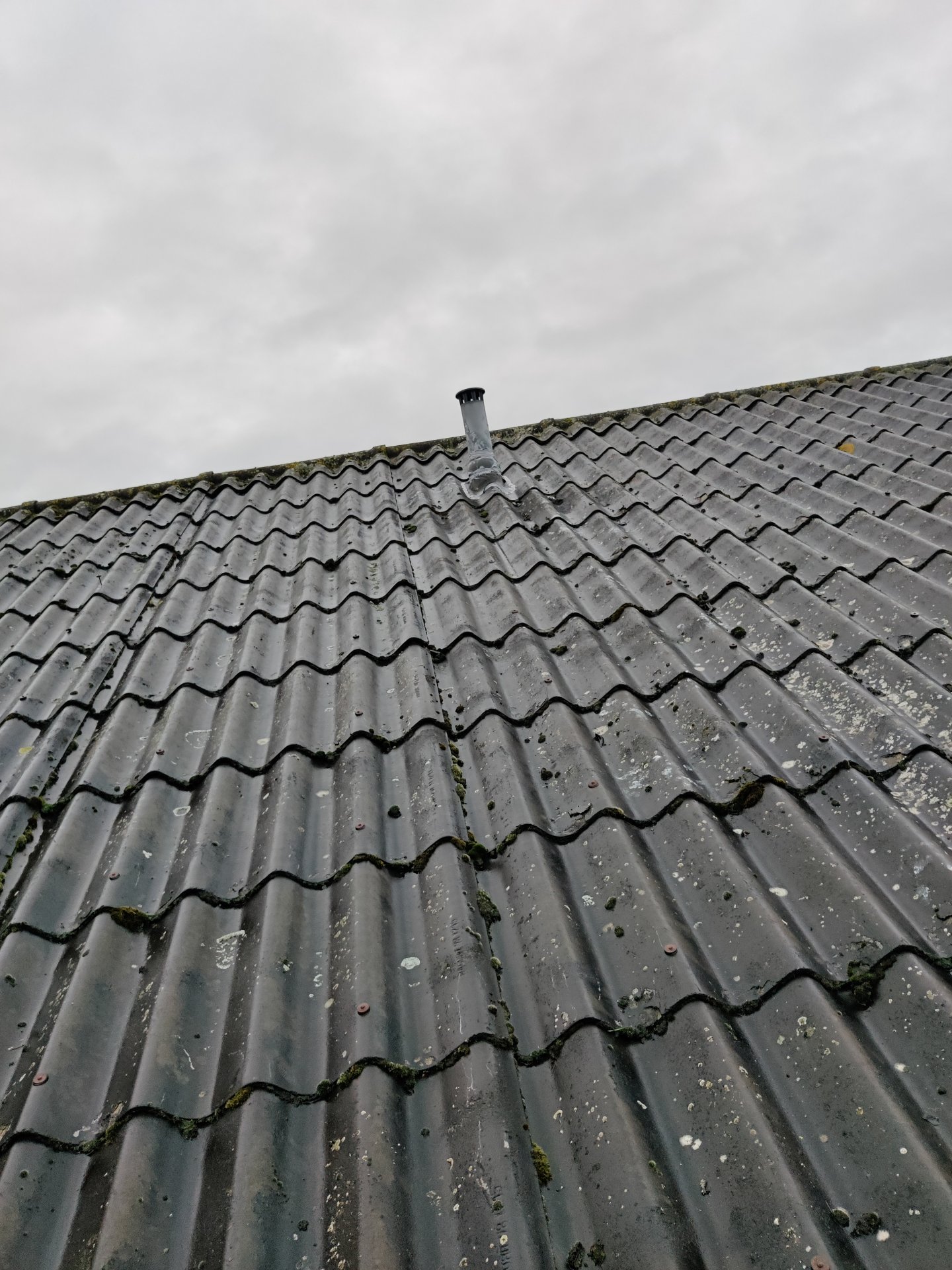

    Der Übeltäter ist das Lüftungsrohr. Die Stelle, wo es aus dem Dach ragt scheint undicht zu sein.
    Daraufhin habe ich oben auf dem Dach die Dichtungen mit speziellem Silikon neu gemacht, aber es kommt noch ein bisschen Feuchtigkeit rein.
    Mir ist aufgefallen, dass die Dachfolie an der Stelle, wo das Rohr rausragt nur ausgeschnitten ist und nicht fest gemacht wurde.
    Meint ihr es reicht, wenn ich das mit speziellem Klebeband für die Dachfolie dicht mache?
    Also die Feuchtigkeit nicht unter die Folie kommen lassen, hält das dann so?
    Ist es dann nicht so schlimm, dass zwischen Ziegeln und Dachfolie ein bisschen Feuchtigkeit durch das Rohr ist?
    Zusätzliche Frage: Allen Anschein handelt es sich hier um Asbest Ziegel oder?
    Bilder anhängend.
    Danke und viele Grüße

    Von der Anmutung her könnte die Eindecking asbesthaltig sein. Wenn du es wirklich wissen willst, musst du eine Probe analysieren lassen. Ansonsten, solange das Zeug auf dem Dach bleibt und keiner die Platten zerbricht (oder schleift ...), geht davon keine Gefahr aus.

    Lass das Ding austauschen , gibt es passend für Wellplatten, wenn da ungesehen Feuchtigkeit zwischen Platten und Folie läuft, kann das ggf. Die Tragelatten der Platten schädigen und mehr. Jeder Fachunternehmer mit trgs 519 ( Lehrgang Arbeiten mit und an Asbesthaltigen Dächern) darf das ohne Probleme machen. Wenn die Eindeckung um oder vor 1990 gemacht wurde, ist von Asbest auszugehen ( auch kurz nach 1990, denn es wurden ggf. Noch Lagerbestände verarbeitet)
