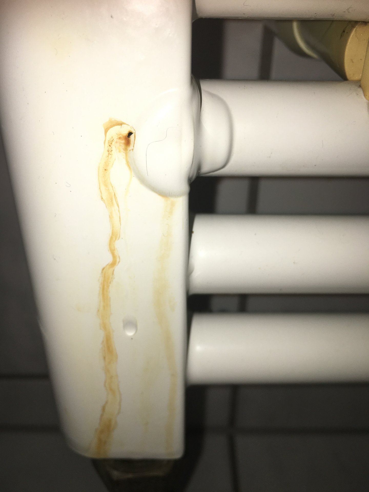

    Ist es möglich, ein kleines Loch am oben genannten Heizkörper zu reparieren?
    Chavove

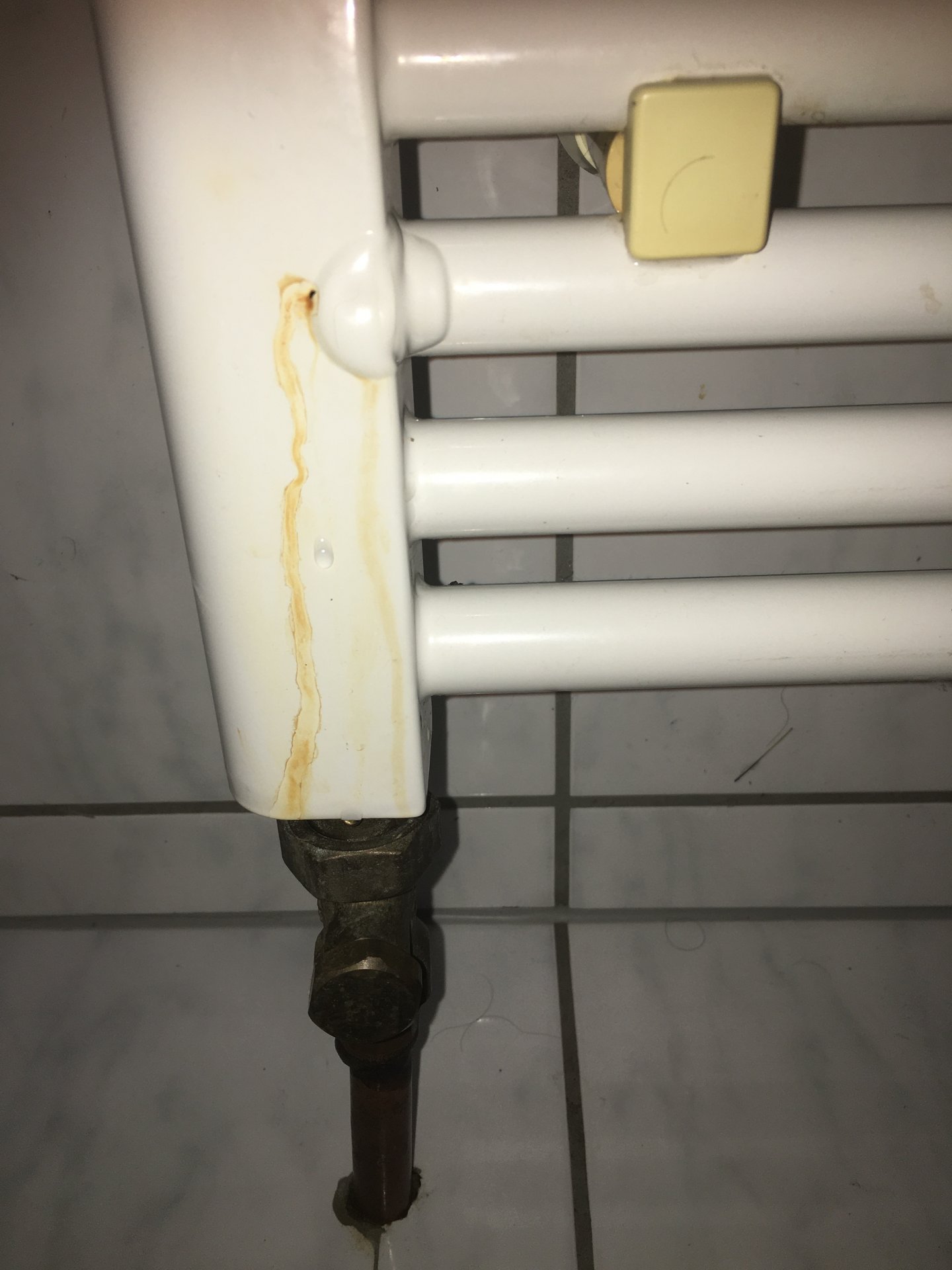

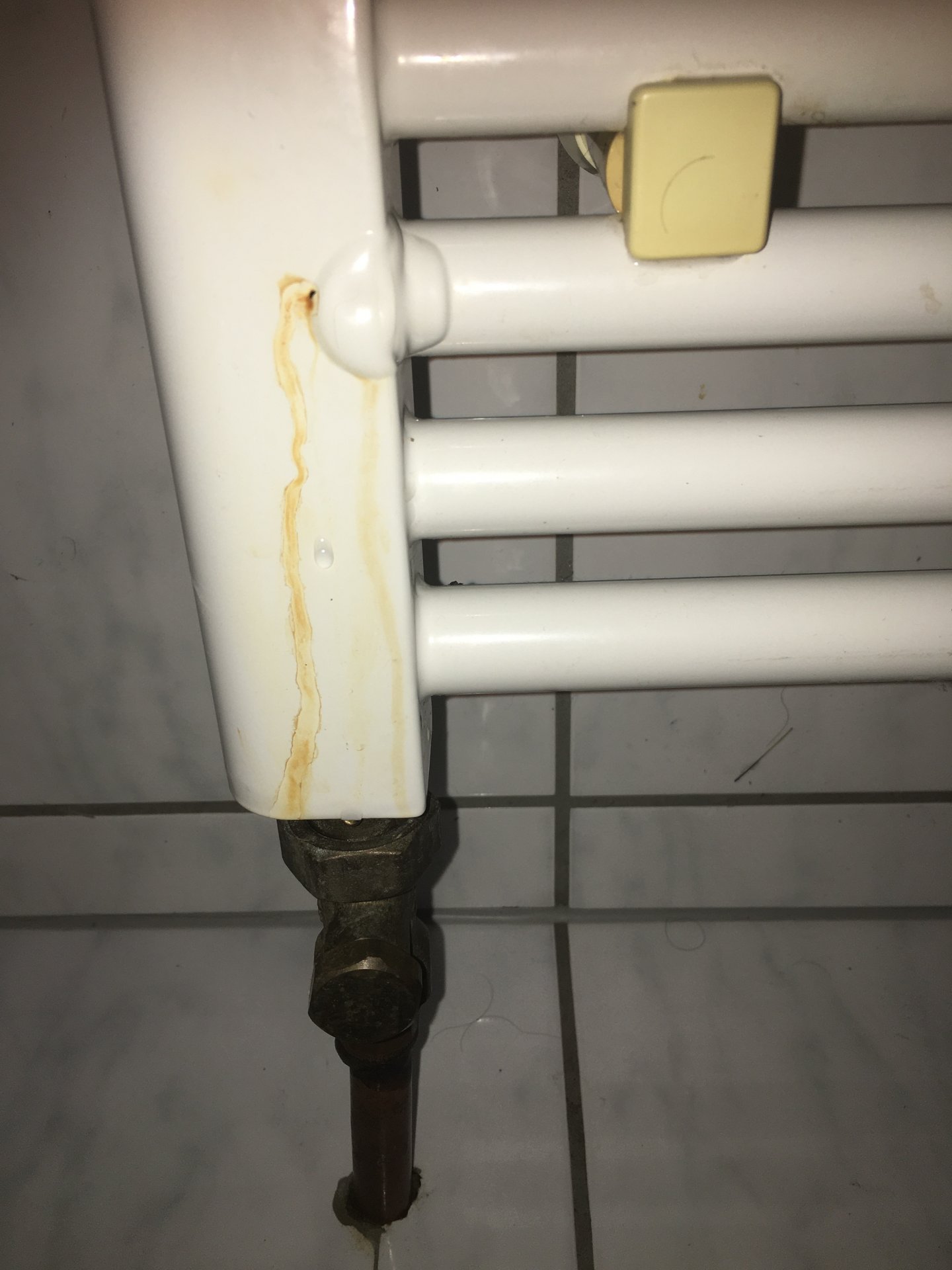

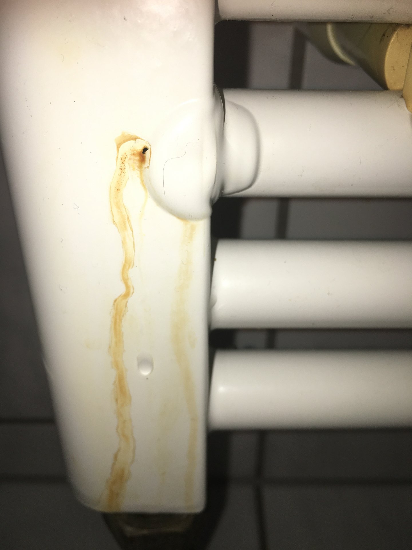

    7C1C95DD-8DFF-48E7-A02A-E5978CD6C134.jpeg E81EA519-526D-4D21-8B5E-48F517CACE71.jpeg
    yeah freddchen hilft :hammer::winken:bounce:
    hier extra für dich!
    Wie kann das plötzlich passieren :yikes

    Das wird nix: Einmal neu!

    Entweder wurde da schon mal gewaltig dran Rum gepfuscht oder die Roststelle hat sich unter dem Lack schon breit gemacht, vielleicht auch beides. Egal wie, da lohnt es nicht mehr, sich Gedanken drum zu machen. Einmal weg und neu!

    bitte...mal genau hinseh!!!
    die stelle ist erst 3 tage alt!
    da wurde nix hinrumher gepfuscht!!!
    keingeld für neu!!!
    es ist möglich, ich spüre es!

    Ich sehe da eine dicke aufgequollene Blase. Da vermute ich entweder einen vorherigen missglückten Reparaturversuch oder eben eine ausgedehnte Roststelle.
    Falls du das doch irgendwie zuschmoddern willst, mach die Stelle doch erstmal blank, dann siehst du das tatsächliche Ausmaß des Schadens und kannst entsprechend informiert über das weitere Vorgehen entscheiden. Runter müsste der Lack dann ja eh ...

    Erstmal: Das du da hast ist ein Fehler in der Schweißnaht vom Heizkörper. Wenn das ding weniger als 10 Jahre alt ist solltest du diesen Mangel beim Hersteller melden. ggf. bekommst du Ersatz.
    zum Reparieren:
    ein guter Installateur würde das Teil trocken legen, die Stelle freilegen und verlöten.
    Verschweißen sehe ich hier nicht.
    für Laien würde ich "Flüssigmetall" Klebstoff verwenden. Die Fläche auf ca. 2€ Größe vom Lack und Rost befreien, Oberfläche leicht aufrauen und den Flicken trocken, fettfrei (Fingerabdrücke!) und möglichst flüssig auf die Stelle arbeiten. Ein wenig Kleber in das Loch drücken.
    Der Kleber sollte dauerelastisch sein, keiner der glashart aushärtet.
    Anschließend mit Heizkörperlack drüber, damit sich eine zweite Dichtlage bildet.
    Langfristig muss die Kiste neu. Das ist nur die 20-Minuten-Lösung.
