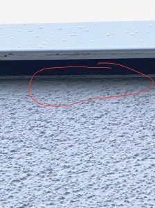

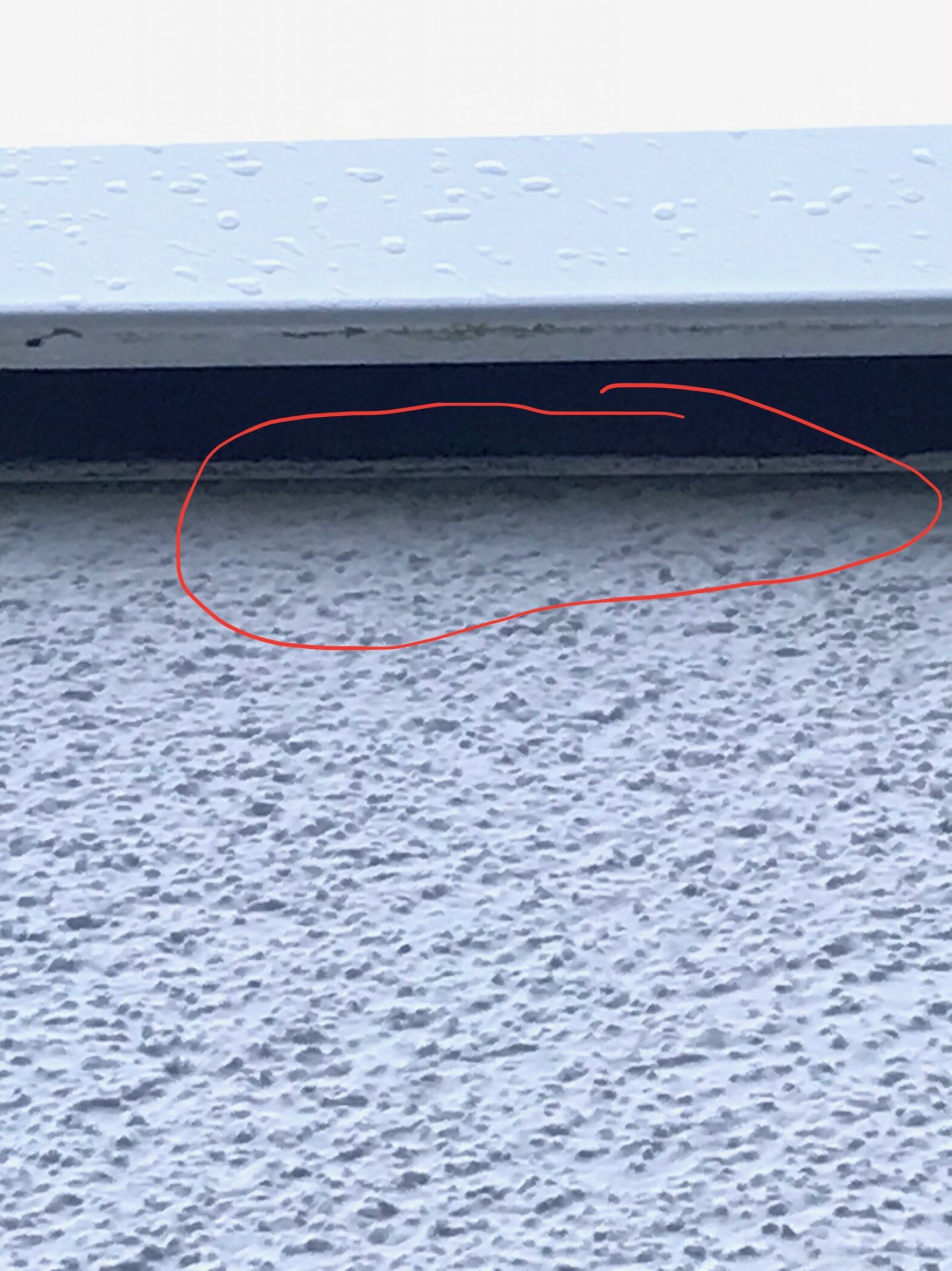

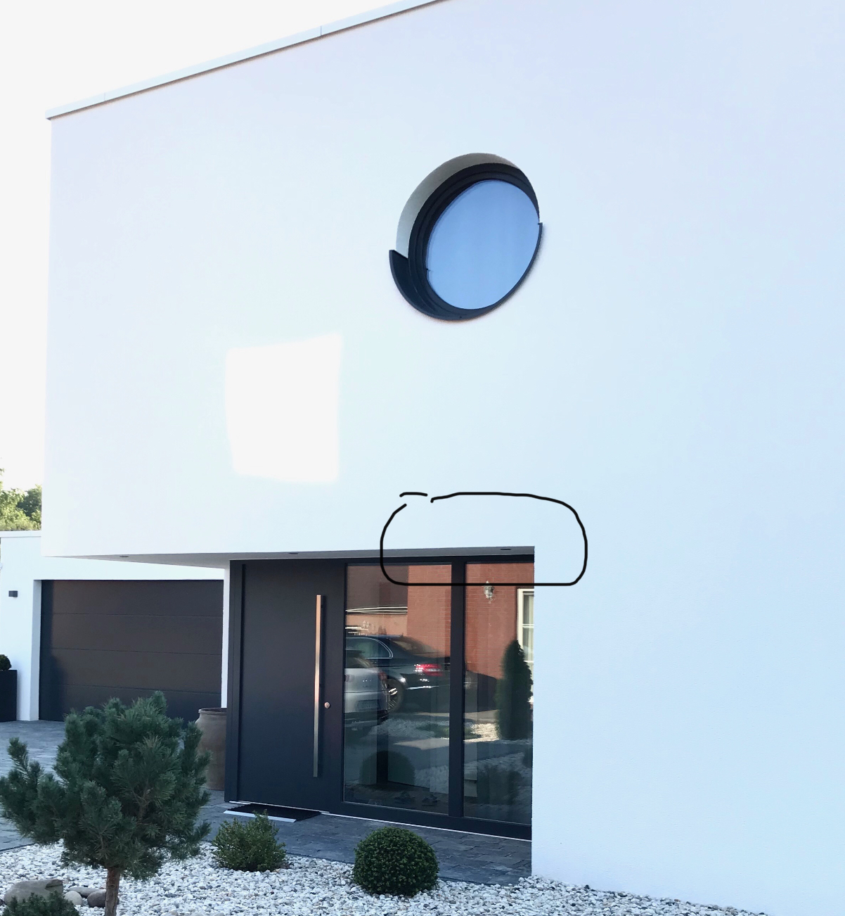

    Wir haben folgendes Problem: von Anfang an besteht eine Undichtigkeit, die leider bis heute unauffindbar ist. In dem Bereich, Stelle im Bild markiert, kommt es zu Nässe, aber nur bei Schlagregen. Es ist die westliche Seite und wenn es lange genug regnet, tropft es sogar aus der Öffnung, wo sich der Strahler befindet. Die Nässe gelangt nicht ins Hausinnere.
    Als erstes wurde natürlich das Fenster vermutet, da es nur unter dem Fenster diese nasse Stelle gibt. Das Fenster ist bereits komplett versiegelt: also der Anschluss Fensterbank zum Fensterrahmen, Fensterbank zu Außenputz und sogar die Dichtung vom Fensterflügel wurden abgedichtet. Sodass man das Fenster nicht mehr öffnen kann. Das Fenster kann also ausgeschlossen werden.
    Als Nächstes kam der Dachdecker. Dieser hat alles unter der Attikaabdeckung abgedichtet. Das Dach wurde geöffnet. Dort oben wurde keine Nässe gefunden.
    Meine Frage: ist es denn möglich, dass der Regen durch den Putz reingedrückt wird, wo er auf die Stahlwolle trifft, die sich mit Wasser vollsaugt?
    Wie könnte man das feststellen? Gibt es eine Methode in der Leckagenortung, die man anwenden könnte?
    Ich wäre dankbar, für jede Unterstützung.

    Ist denn eine tropfkante an der decke eingeputzt ?

    Ja, eine Tropftkante ist vorhanden.

    Nach Lage der Tropfstelle würde ich mir noch mal ganz genau das Rundfenster ansehen von außen.
    Es gibt leider zu viele Fehlermöglichkeiten beim Fenstereinbau in Kombi mit WDVS - da glaube ich dem Fensterfuzzi erstmal gar nichts und würde die Ursache hier nicht ausschließen.

    Tendiere auch dazu wie Baut schon schrieb, es besteht durchaus die Möglichkeit der 'Hinterläufikeit des WDVS'.
    Vom Dach bzw Attika Blechung gehe ich eher nicht aus.
    Stahlwolle -Steinwolle.
    Thermografie.
    Wie ist der Strahler bzw die weiteren denn montiert? Wo kommt die E Leitung her?Leerrohr?
    Ein ähnliches Problem hatte ich vor kurzem, der Austritt war 2 Etagen tiefer - die Undichte auf dem Laubengang/Staffelgeschoss.

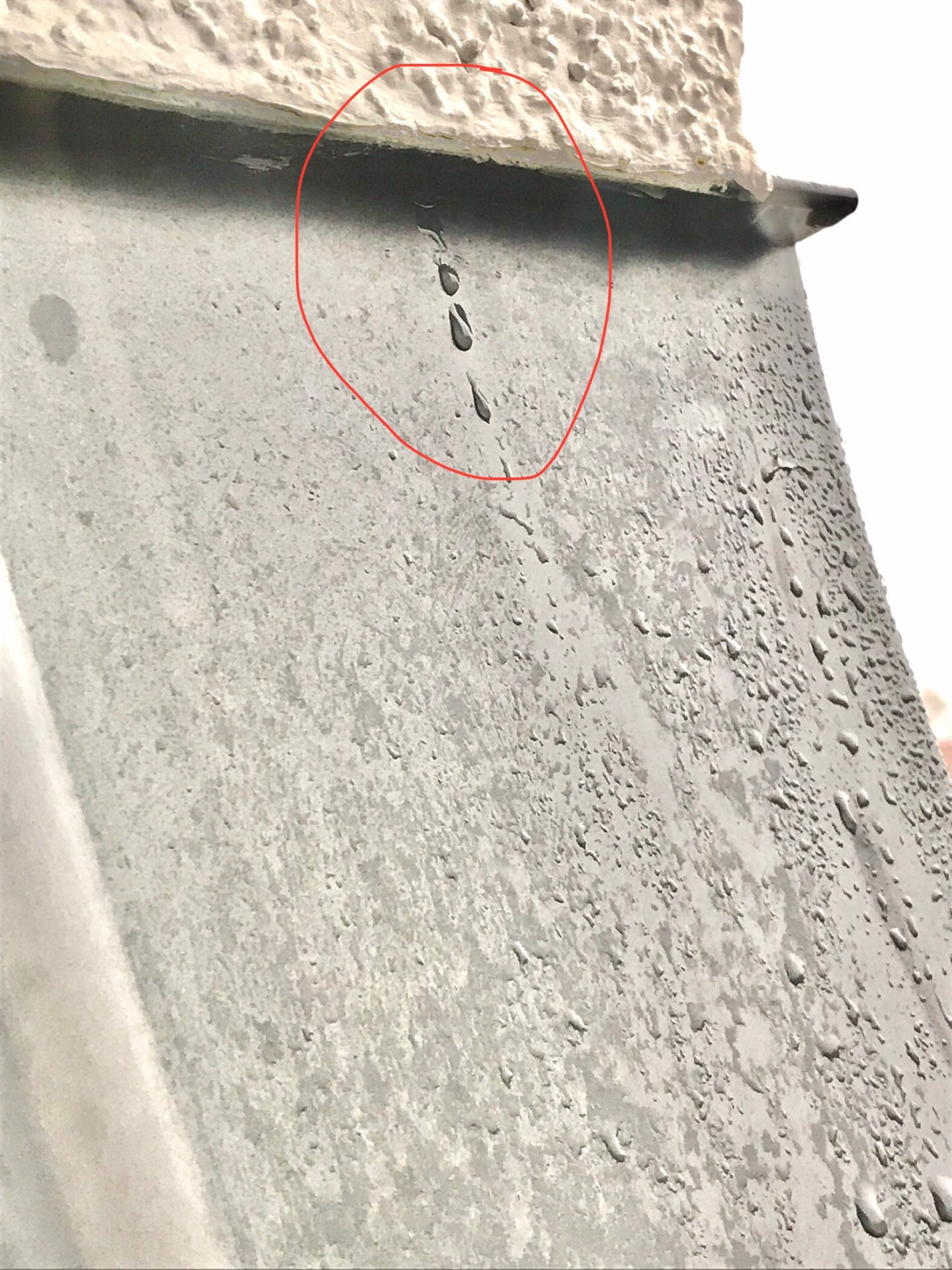

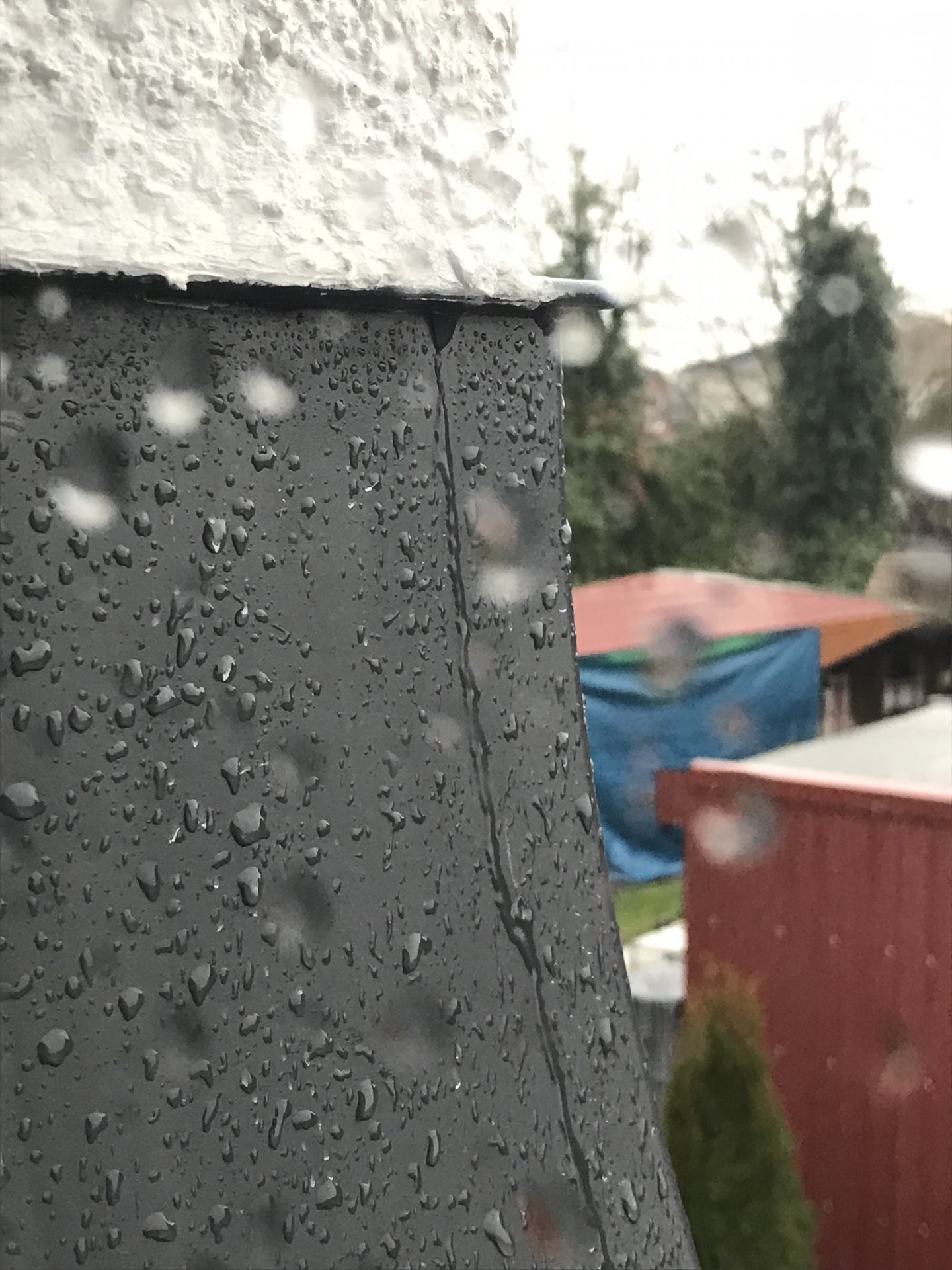

    Was meint ihr mit Hinterläufigkeit von WDVS?
    Häute konnte ich noch eine Sache feststellen. Nach dem Schlagregen läuft das Wasser in der Verbindung von der Fensterbank raus. Das was rauskommt, könnte unter der Fensterbank auch laufen und nach unten sickern.

    Glückwunsch!
    Du hast möglicherweise einen ersten Fehler gefunden!
    Hat der Putzer das WDVS nicht fachgerecht mit Dichtbändern an die Endkanten der gerundeten Fensterbank angeschlossen?
    Aber wie kann es da "aus dem Blech" heraus laufen? Ist die Fensterbank nicht regendicht aus einem einzigen Stück? Das Fensterbankende sollte doch dicht sein und wie kommt das Wasser dort hinter, wenn der Putzanschluss doch augenscheinlich dicht ist?! Doch von oben?

    Aber wie kann es da "aus dem Blech" heraus laufen? Ist die Fensterbank nicht regendicht aus einem einzigen Stück? Das Fensterbankende sollte doch dicht sein und wie kommt das Wasser dort hinter, wenn der Putzanschluss doch augenscheinlich dicht ist?! Doch von oben?[/QUOTE]
    Ja, eigentlich ist sie aus einem Stück. Ich frage mich auch, wie das Wasser überhaupt dahin kommt

    Ja eben doch von oben?!?
    Gibt es da einen Dachablauf in der Nähe?
    Gibt es da eine Schiebestelle in der Dachrandverblechung?
    Wie sieht der Dachrand oberseitig, dachseitig überhaupt aus? Da würde ich gern mal einen Blick aufs Dach in diesem Randbereich werfen.
    Vor Ort würde ich da als Gutachter alles genauestens in Augenschein nehmen...
    Geht online leider nicht!
