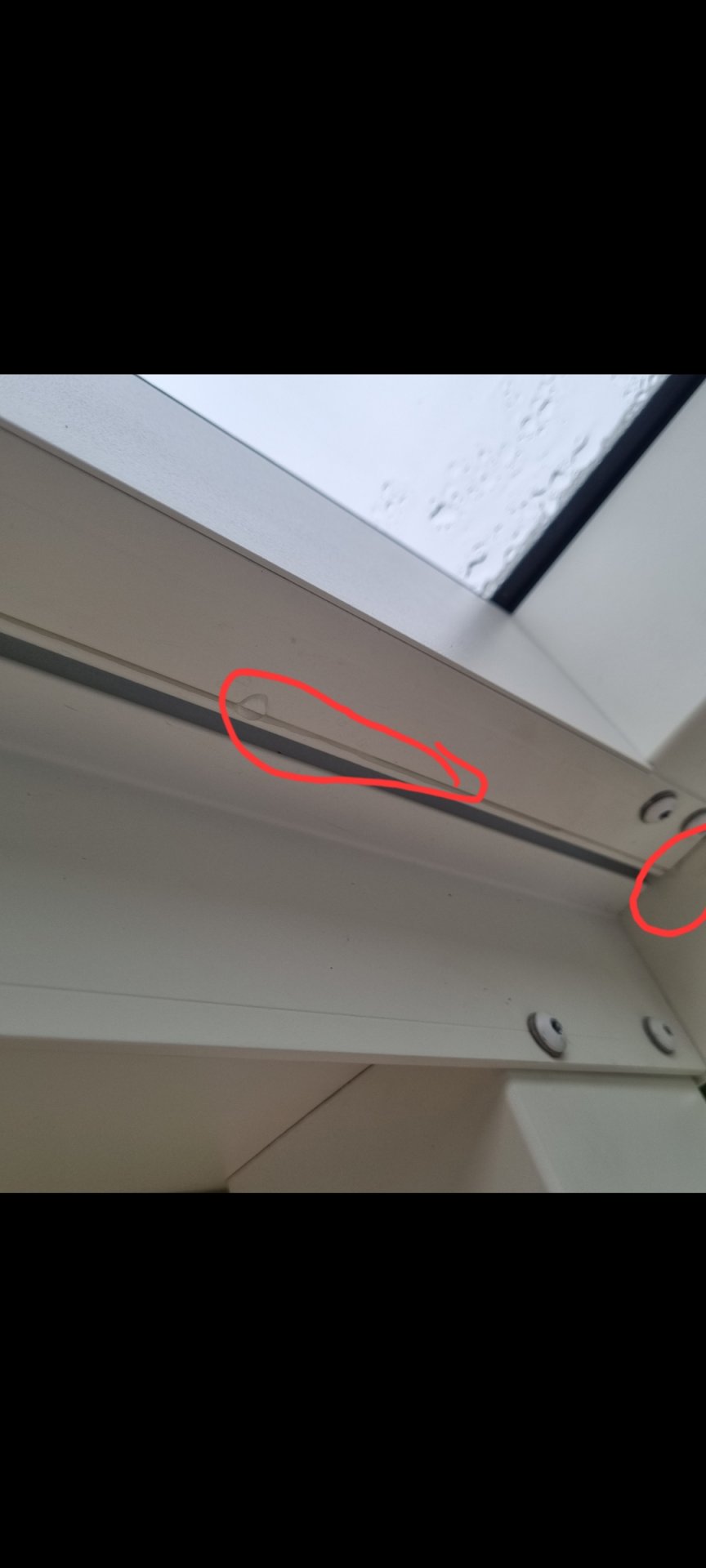

    Hallo Zusammen,
    wir haben uns vor kurzem eine Terrasse Überdachung aus Aluminium bauen lassen. Wir haben aktuell 2 Probleme mit Undichtigkeiten:
    1. Wetterseitig:

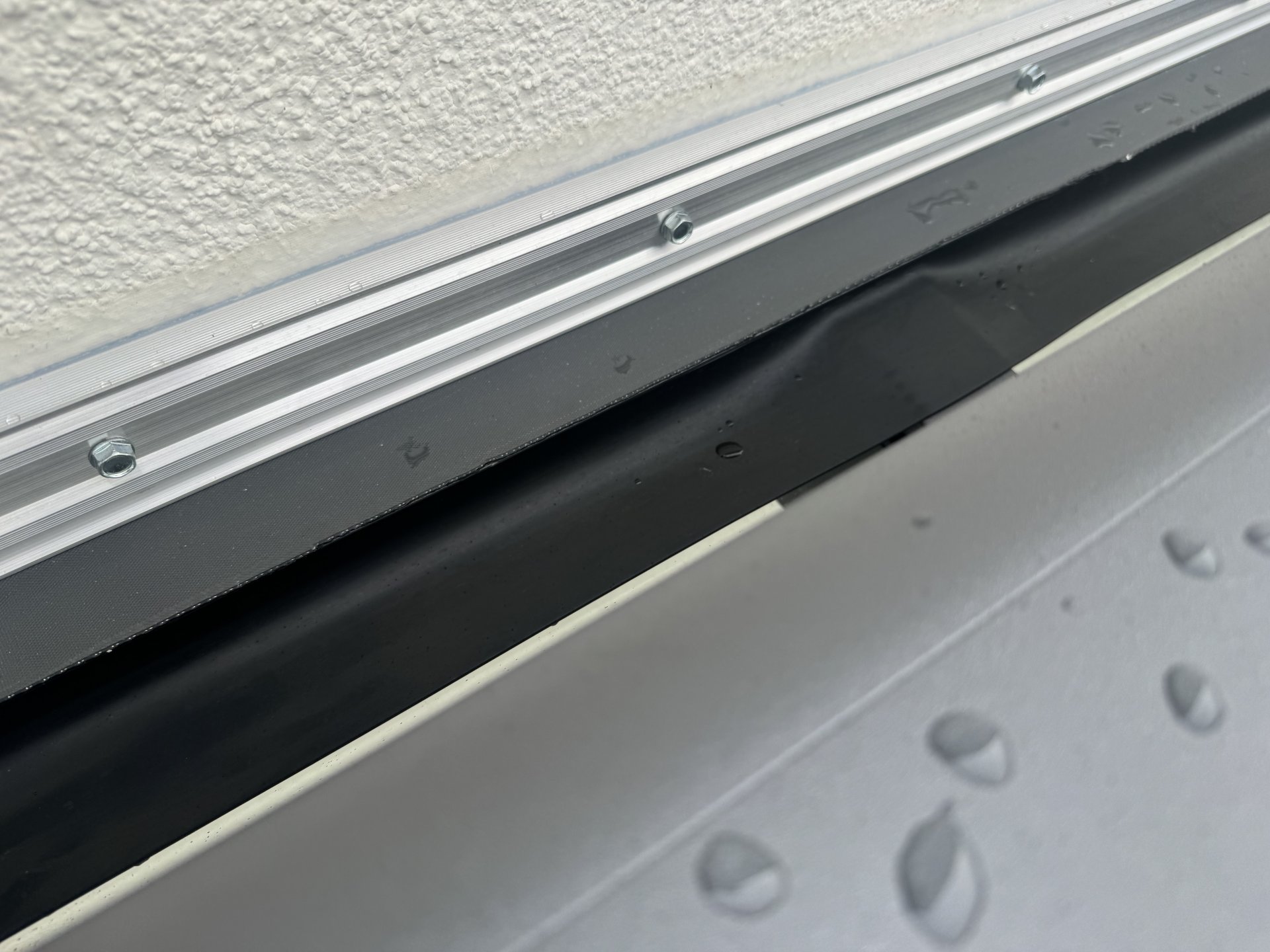

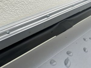

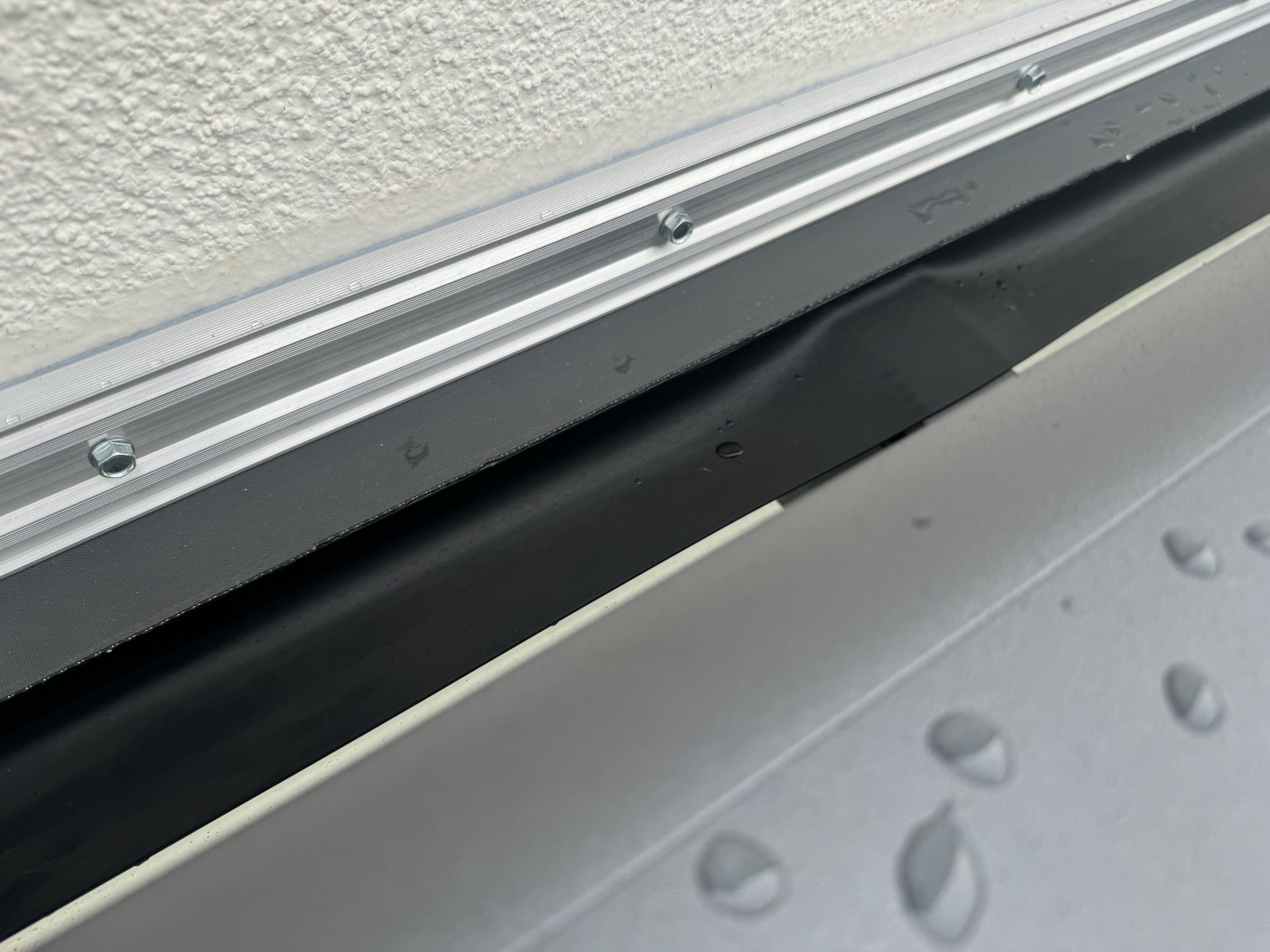

    Bei starkem Regen tropft es ganz leicht durch die hintere Blende der Aluminiumabdeckung am Wandanschluss. Wir haben eine Wandanschlussleiste und über den einzelnen Aluminium Sparren wurde eine Dichtlippe aus Gummi gelegt.
    Natürlich entstehen so "Wellen" bzw. ein kleiner Spalt und zwar dort wo das Abdichtband über den Sparren liegt.
    Genau an dieser Stelle läuft das Wasser m.e. hinter die Konstruktion. Natürlich nur bei starkem Wind, der das Wasser hinein drückt! Teilt ihr das? Bilder hängen an.

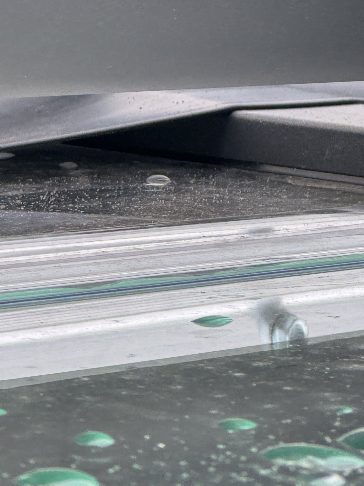

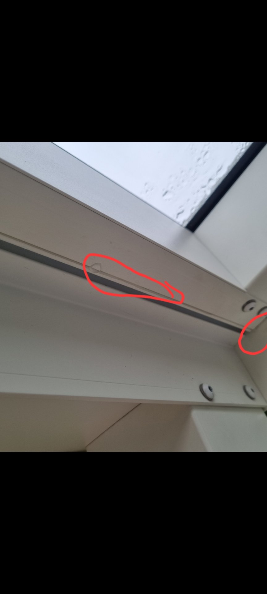

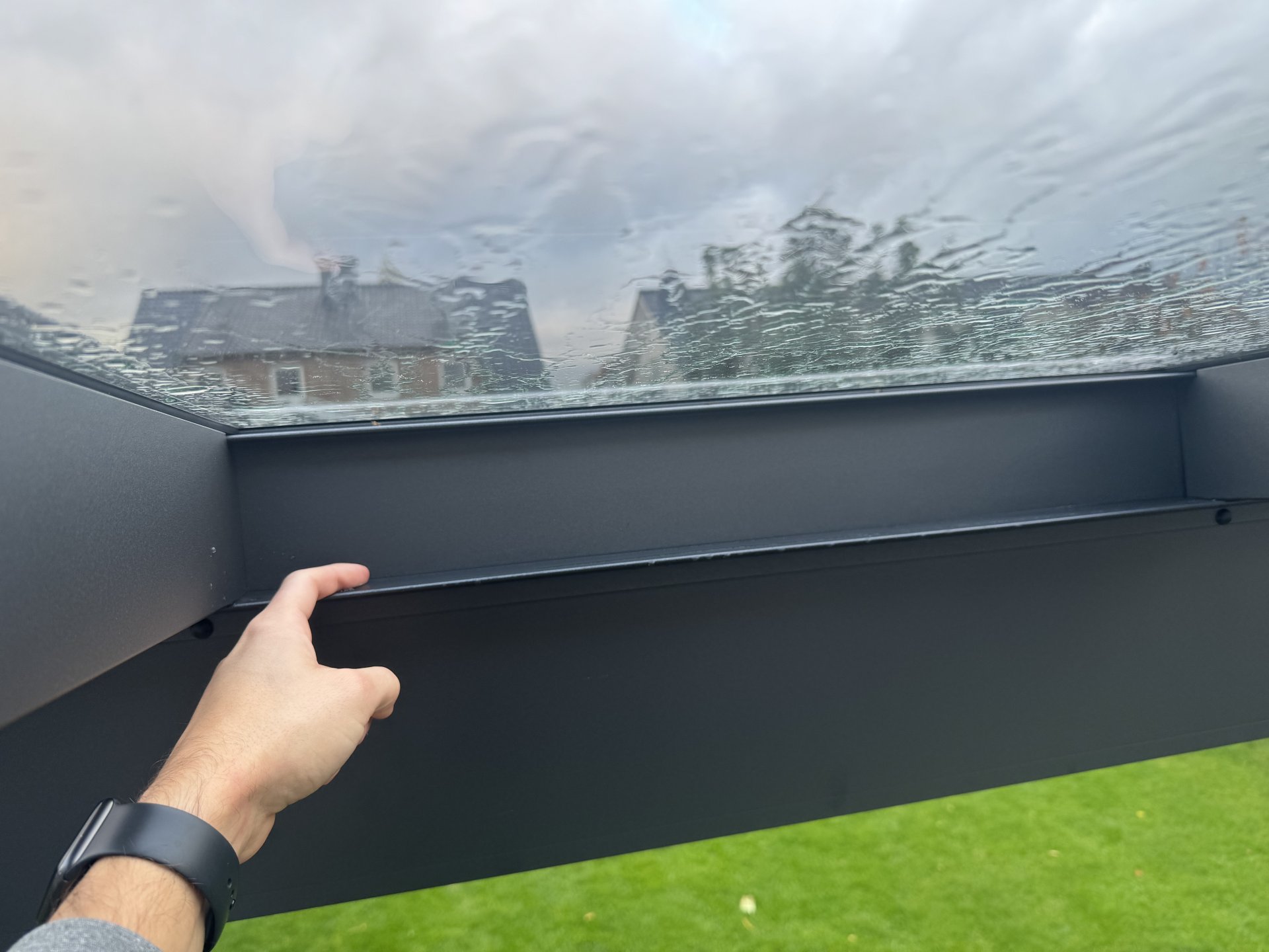

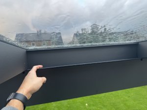

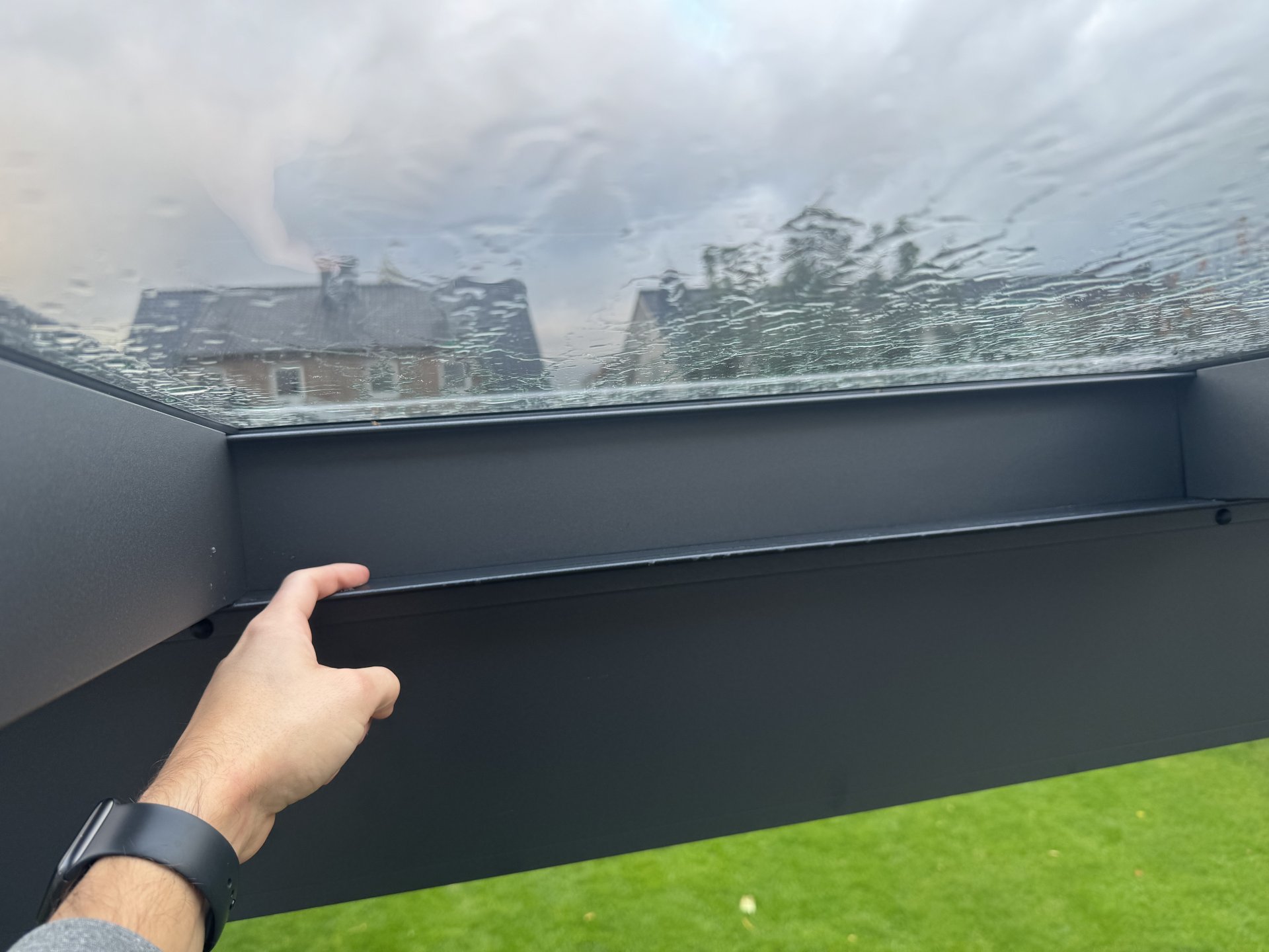

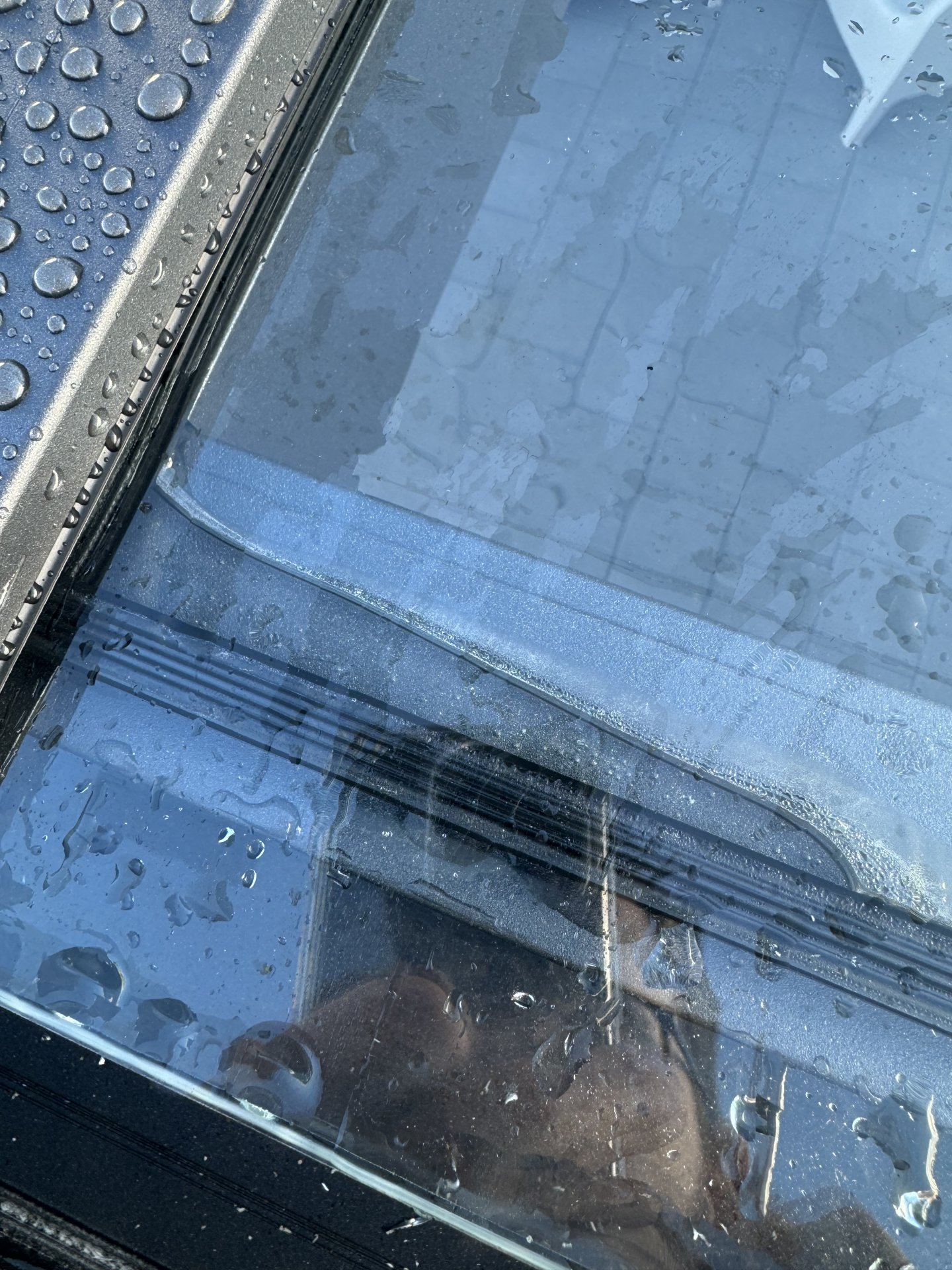

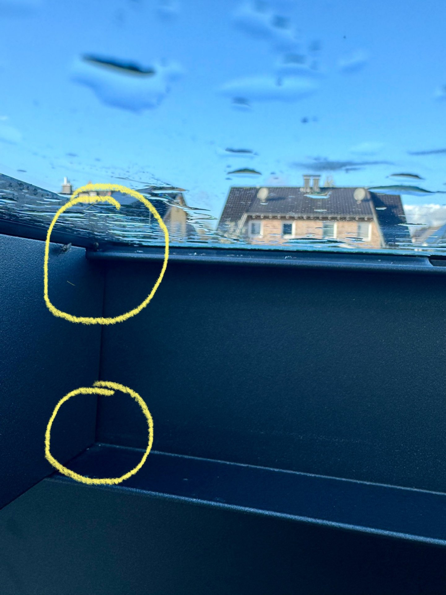

    2. Nach Regen haben wir ständig Wasser in der vorderen Sparrenauflage. Wo liegt die Undichtigkeit. An der oberen Lippendichtung. Falsche Tropfkante. Habe auch hier mal Bilder der Sparrenauflage, des Wassereintritts und der oberen Tropfkante angehangen.
    Wer weiß Rat?
    Beste Grüße

    Hi!
    ich habe tatsächlich das selbe Problem. Hast du bereits die Ursache dafür gefunden?
    VG

    Hi,

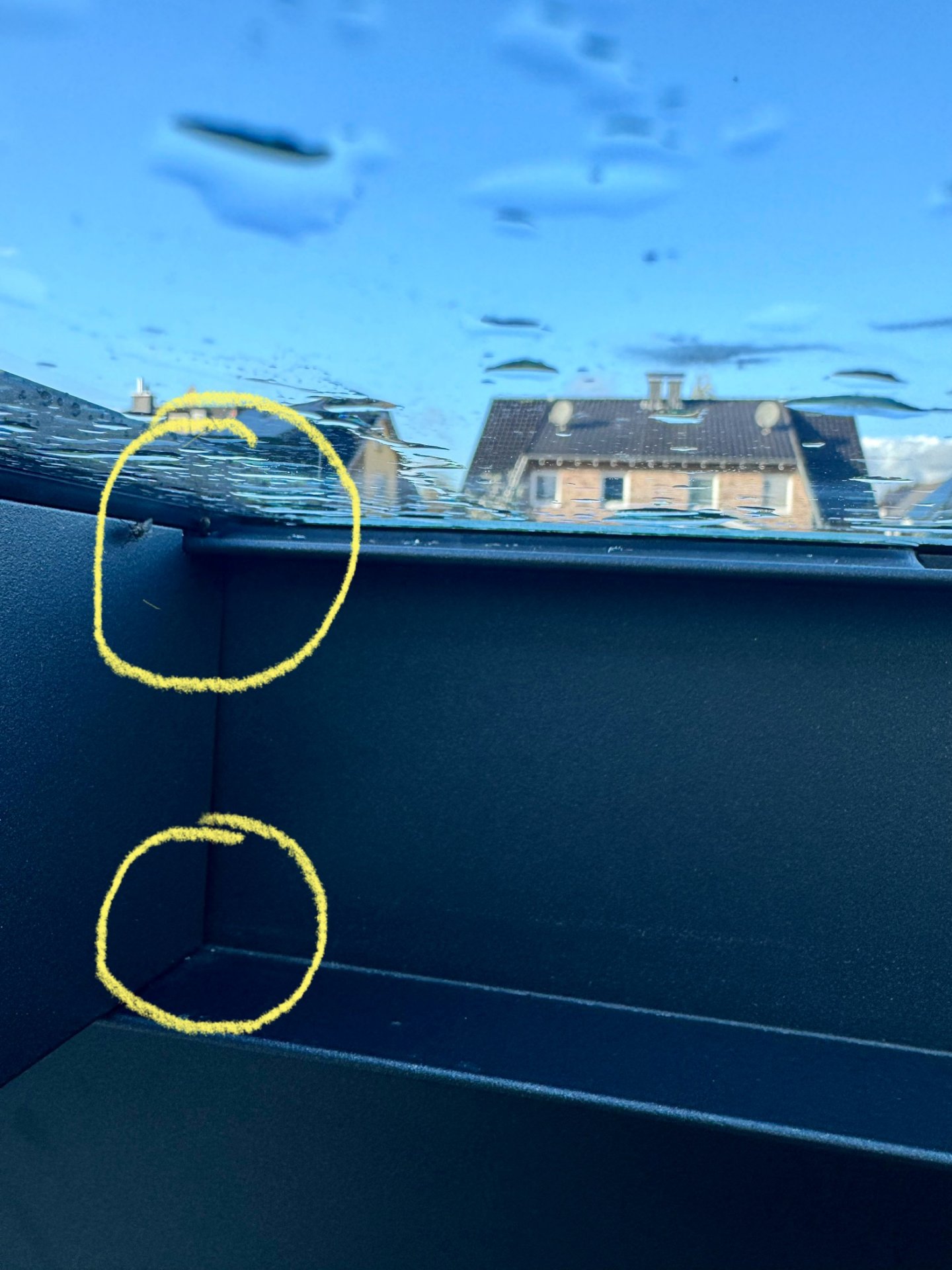

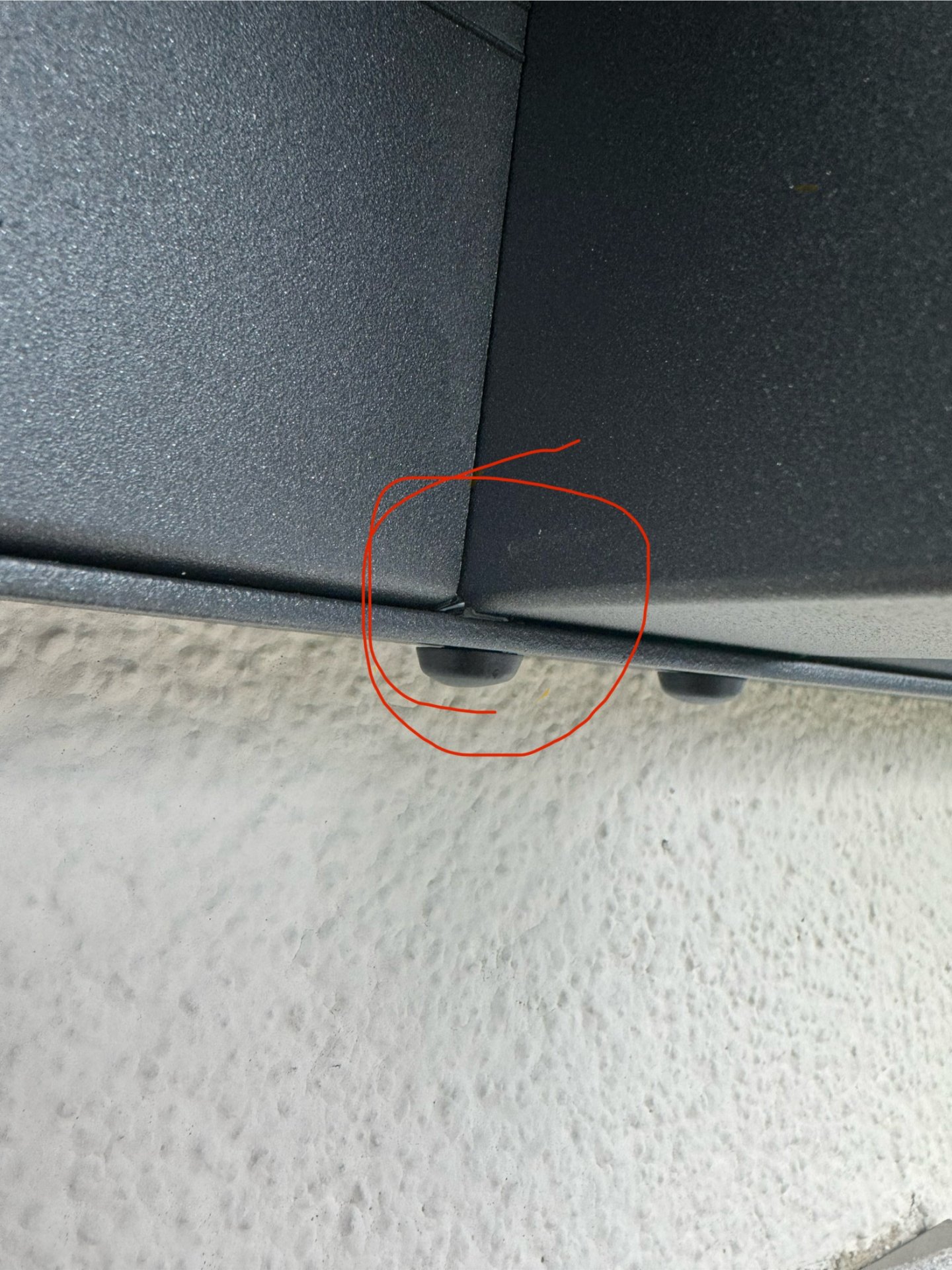

    Wenn es regnet habe tropft es ebenfalls vorne bei den Sparren bei mir. Siehe Bild.
    Jedoch bin ich noch nicht auf die Spur gekommen, woher es kommt. Es ist auch immer dieselbe Stelle.
    Wo liegt das Problem bei dir?
    VG

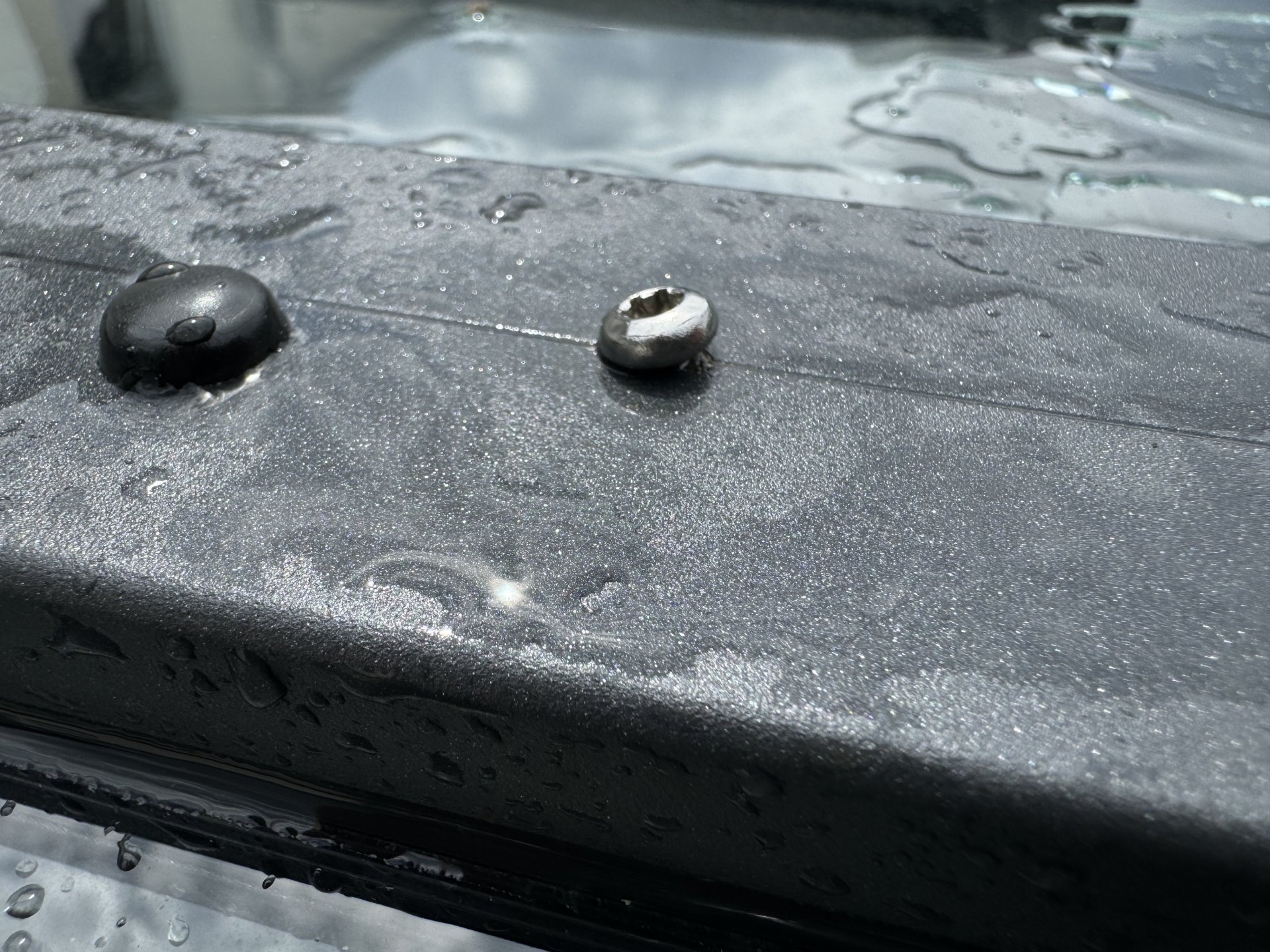

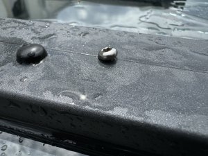

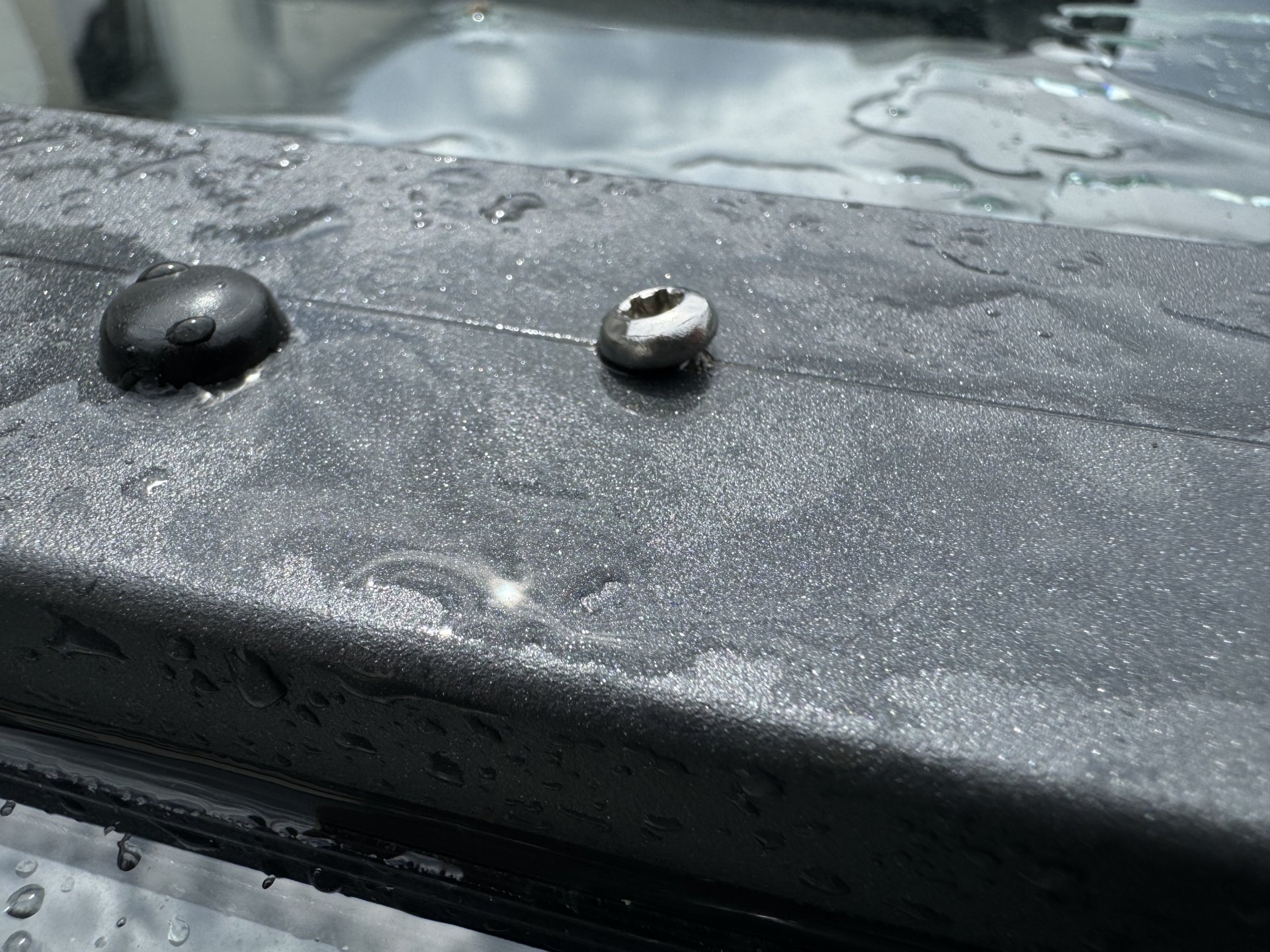

    Bei mir waren es die Schraubverbindungen der oberen Abdeckleisten. Da wurden die Dichtscheiben nicht angebracht und die Schrauben schrägt eingeschraubt.
    Bei dir scheinen aber Dichtscheiben benutzt worden zu sein.

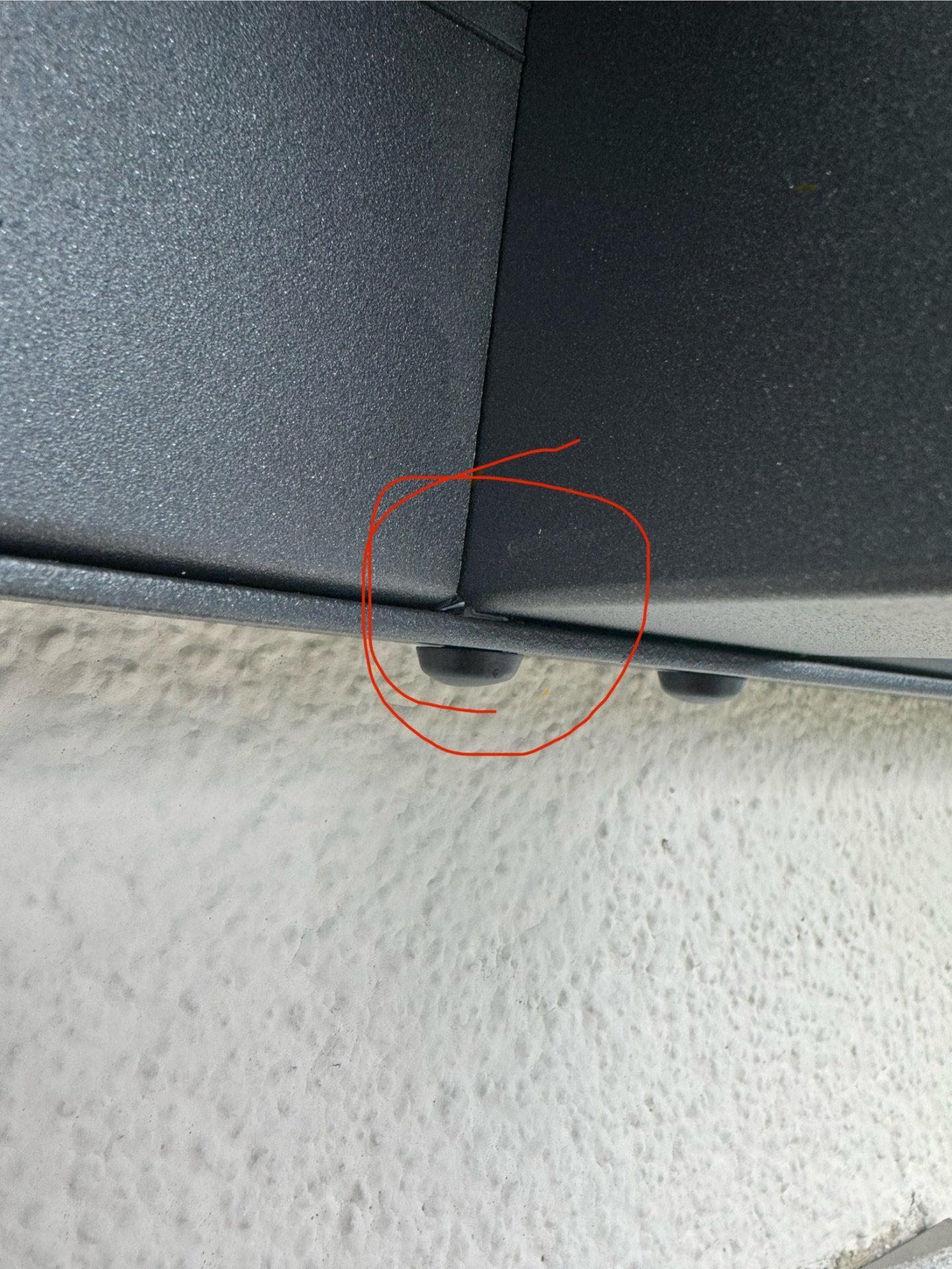

    Genau, aber selbst wenn, würde das Wasser durch die Leiste in die Rinne fliesen. Da die Leiste einen integrierte Ableitung hat.
    Hast du evtl. noch eine Spur was mein Problem betreffen könnte?

    Bist du dir denn sicher, dass die integrierten Ableitungen der Abdeckleisten auch wirklich in der Regenrinne enden? Bei mir ist das nicht der Fall! Bei mir waren es definitiv die Verschraubungen. Bei Regen ist dort Wasser runtergelaufen und hat sich durch die Ableitungen in den Leisten seinen Weg nach unten gesucht.

    Laut dem Hersteller sind dort integrierte Ableitungen, es kann natürlich sein dass ein paar Tropfen durchkommen in die Leisten. Die Schrauben sind mit einer Dichtscheibe versehen. Wenn es durch die Schrauben kommen würde, wäre das Wasser an der Kante von den Leisten und nicht in der Mitte, das wundert mich.

    Hallo, auch ich habe das Problem Wassereintritt an der vorderen Sparrenauflage, also das Problem 2.

    bei mir wurden die Schrauben der Abdeckleisten alle getauscht gegen Schrauben mit Dichtmanschetten. Seitdem ist größtenteils Ruhe.
    Was aber auch noch auffällig ist…Aber ganz normal. Kondenswasser … gerade in der aktuellen Zeit. Innen die Scheibe taut und ist nass…das Wasser fließt runter und tropft an der Kante vorne ab.

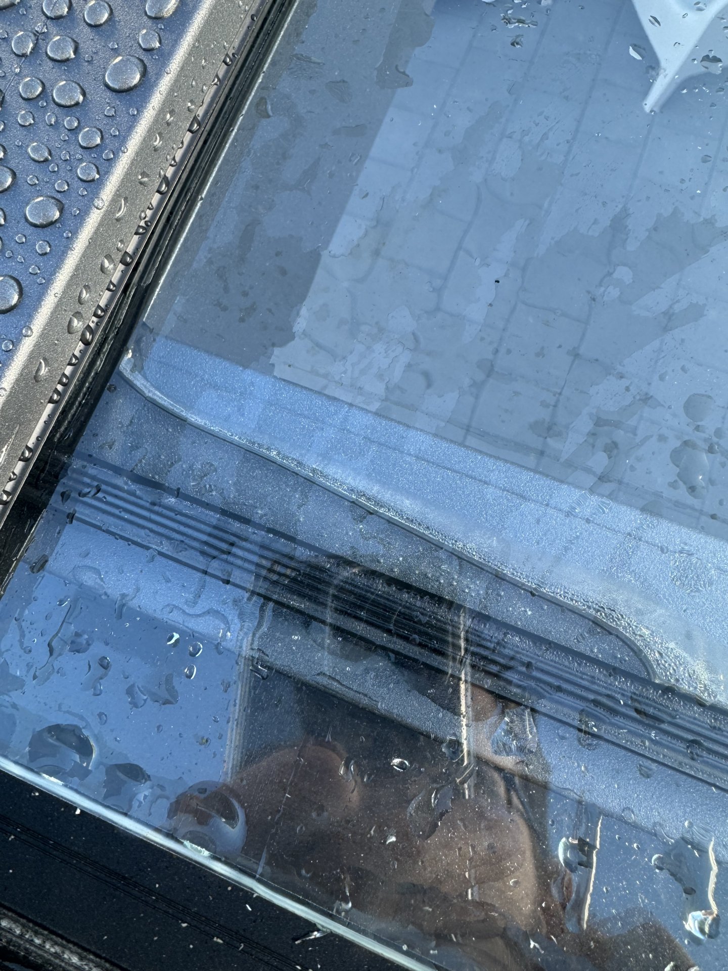

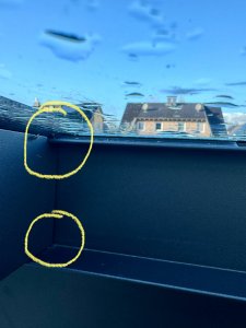

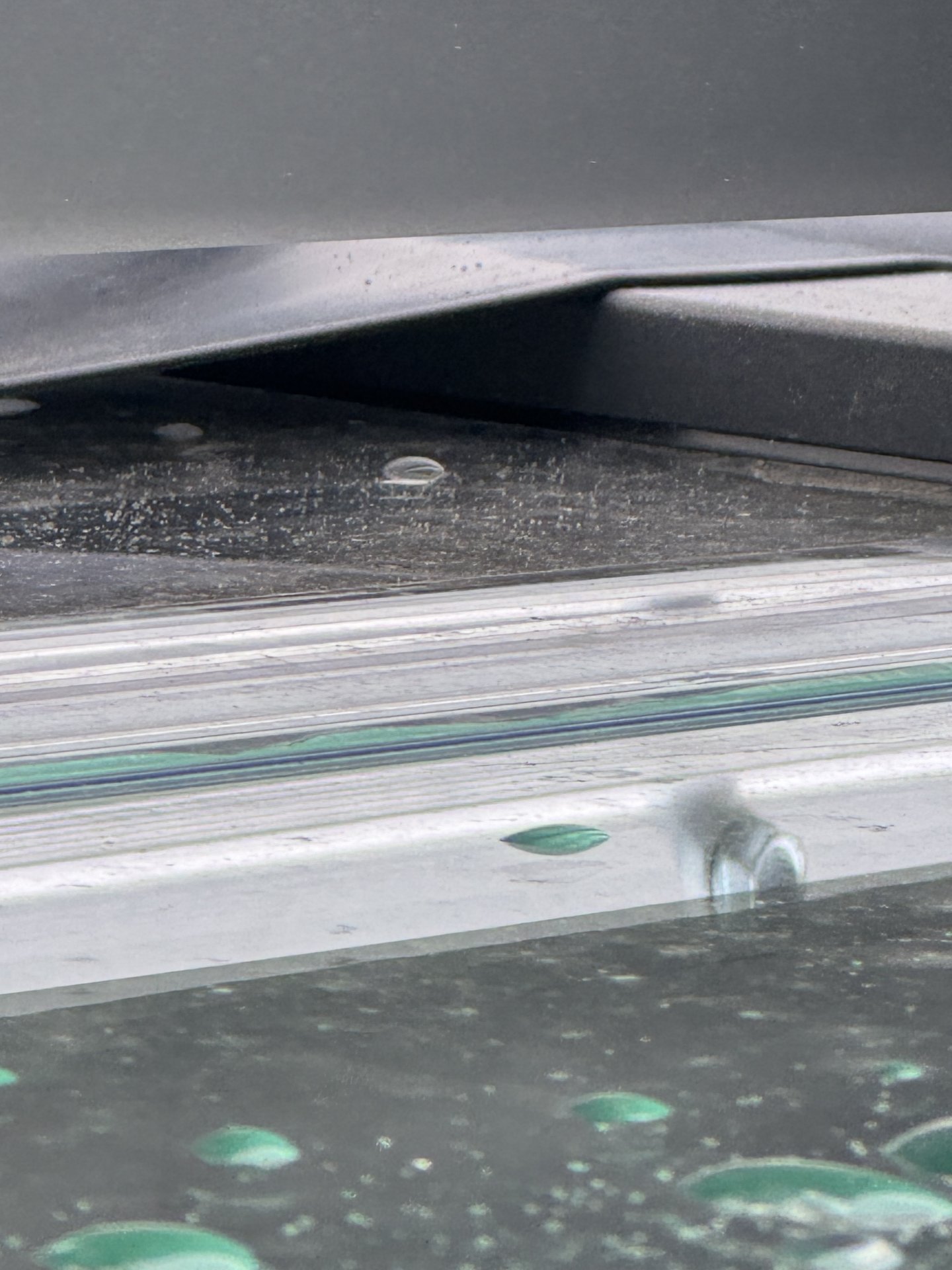

    Hi, danke für die schnelle Rückmeldung. Ich habe die Schrauben jetzt mit dichtscheiben an den Sparren versehen. Zum testen habe ich dann mit den Gartenschlauch drauf gehalten. Leider tropft es immer noch sehr doll:(. Vorher war alles trocken, also Kondenswasser etc. ist ausgeschlossen. Mittlerweile habe ich die Vermutung, das die Dichtung zwischen Scheibe und Sparren garnicht dicht ist. Aber wie bekomme ich das dicht:(? Die werden ja in den Sparren so reingesteckt auf die ganze Länge.

    Wo tropft es denn genau? Was sagt denn der Installateur?
