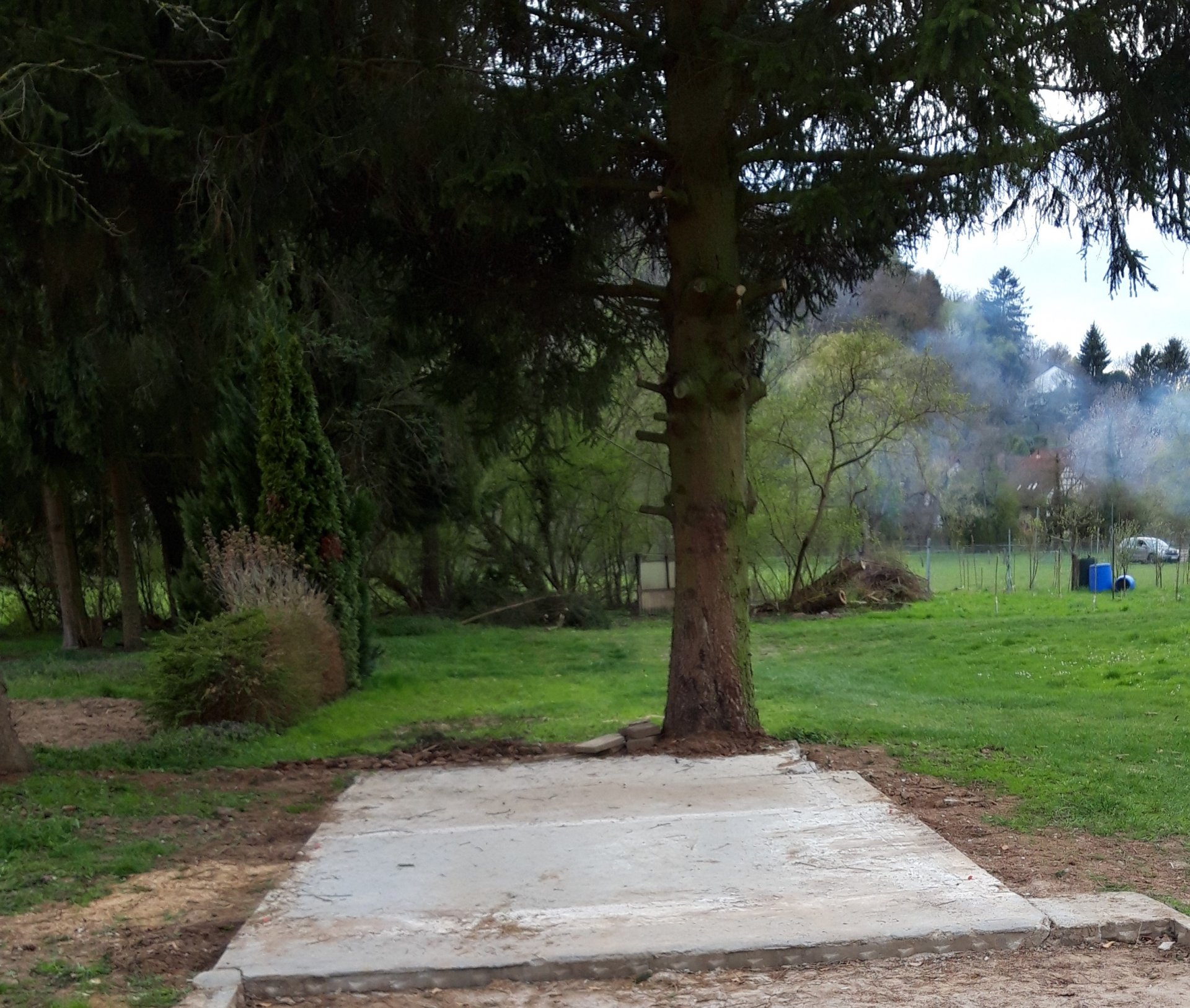

    Zwei recht handwerklich unerfahrene Freunde;) und ich wollen als Coronaprojekt eine Gartenhütte auf einem Hüttengrundstück der Familie bauen.
    Dort existiert auch bereits eine 4,20x3,20 große Fundamentplatte, welche wir nutzen und auf ihr mit Holz aufbauen wollen.
    Allerdings liegt die Betonplatte nicht genau im Wasser und ist nicht besonders dick.

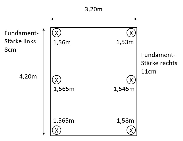

    Haben uns mal Vermessungswerkzeug ausgeliehen und haben Werte herausgefunden wie im Bildanhang beschrieben.
    Sind uns jetzt bzgl. dem ersten Aufbau bzw. der Begradigung ziemlich unschlüssig und für jeden Tipp sehr dankbar!

    8 cm Dicke ist nicht wirklich viel...
    Je nach Langeweile:
    Das sind 1.3 m3 Beton. Schnappt euch nen Bohrhammer und nen Anhänger und in einem Samstag ist das weg.
    Dann könnt ihr das neu machen nach euren Vorlieben, und z.B. auch ne Matte Stahl rein schmeißen je nach Lust und Laune, Tendenz: 20 cm Dicke.
    Variante B:
    So großartig uneben ist das nicht.
    Ich würde da flächig nichts dran ebnen sondern im Rahmen der Konterlattung für euren Holzaufbau die Höhen optimieren.
    So großartig uneben ist das nicjt
    MisterMitch gefällt das.

    Vielen Dank erstmal für die schnelle Antwort!:)
    Wie meinst du mit der Konterlattung, verzeih dass ich so dämlich frage:( Wie genau baue ich eine ebene Balkenunterkonstruktion? Kann ja an den Seiten quasi keinen ebenen Balken zur Konstruktion ans Fundament schrauben, da auf der rechten Seite ein Unterschied von 5cm Höhe vorliegt:(
    Wie würdest du das machen?
