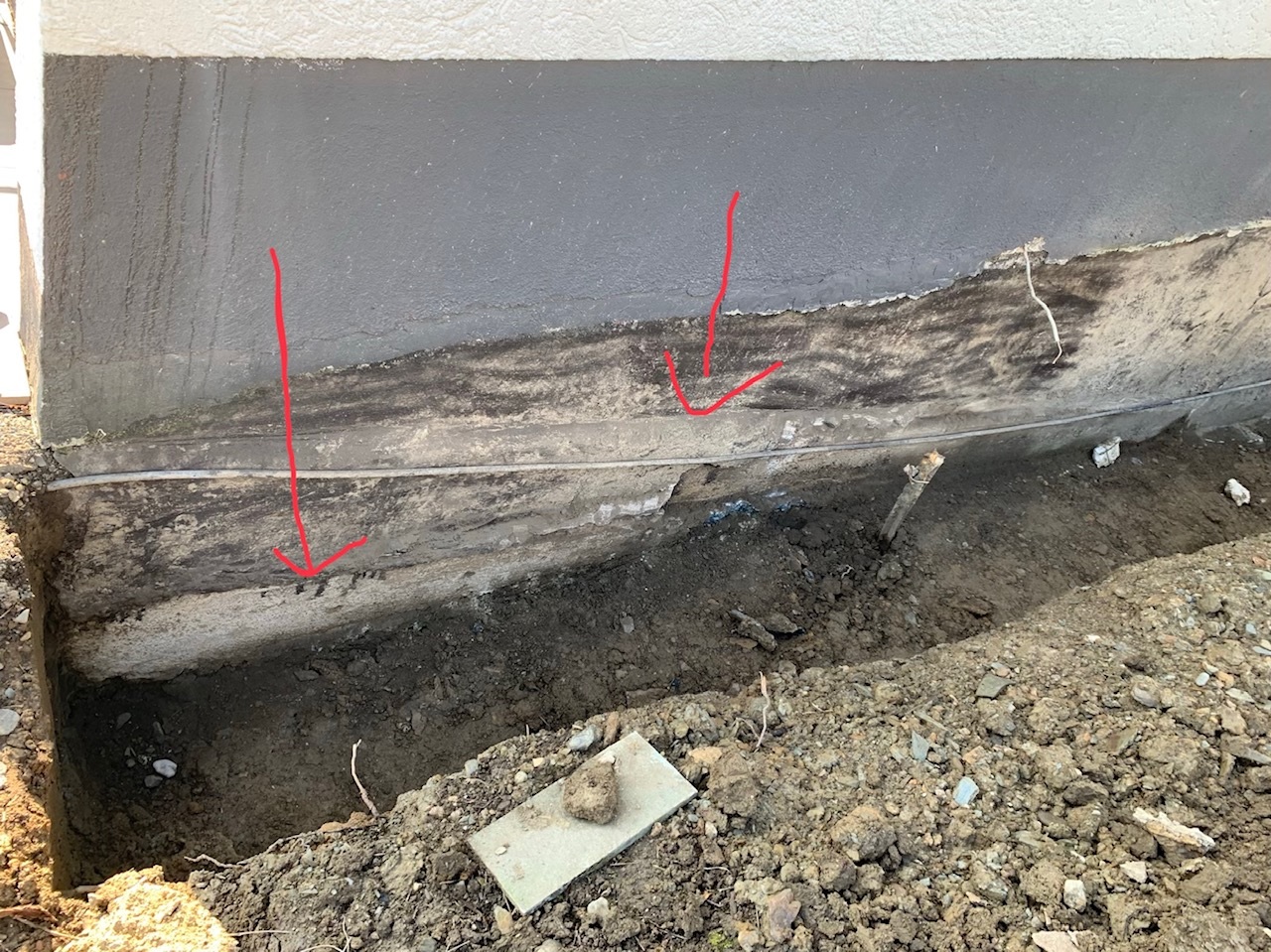

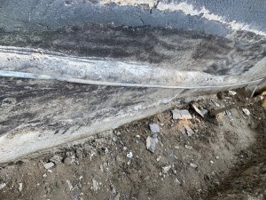

    ich bin aktuell dabei meine äußere Kellerwand neu abzudichten und zu dämmen.
    Nach erfolgter Ausgrabung musste ich jedoch eine unebene Wand vorfinden.
    Über den Verlauf eines Teils der Wand sind zwei Stufen vorhanden (ca. 3-4cm; siehe Fotos).
    Die Dämmung muss plan auf der Wand aufliegen, das ist mit diesen Unebenheiten erstmal nicht möglich.
    Ich suche nach einer guten und praktikablen Lösung, wie ich die Dämmung fachgerecht anbringen kann.

    Überschüssigen Putz abschlagen

    Platten ausklinken?
