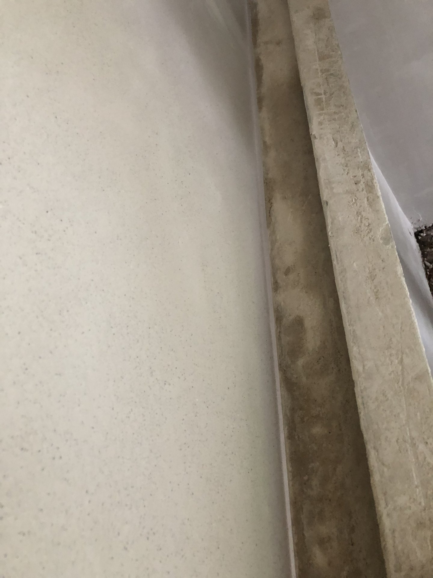

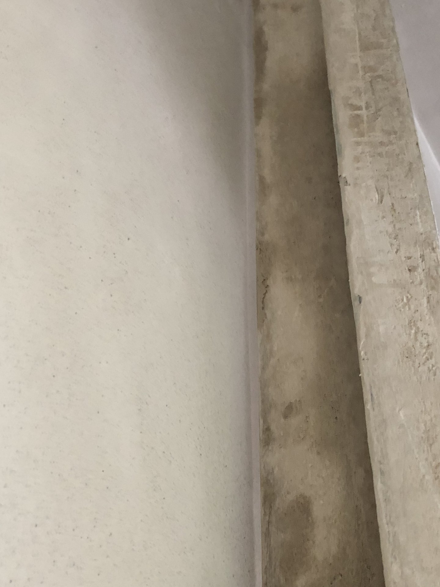

    Hallo liebe Experten.
    In meinem Haus , Neubau Stadvilla ,wurde gestern der innenputz (Q2) aufgebracht, sieht optisch oberflächlich erst mal gut aus.
    Als der Putzer weg war kam ein Freund auch die Idee mal einen Richtscheit in 2m Länge auf die Wand zu halten, in der horizontalen, siehe da es gibt Abweichenungen von bis zu 1cm auf 2 m Längen.
    Teilweise sind die Fläschen wie eine Wanne mal ein Berg ausgebildet.
    Stellt eine soetwas einen Mangel und der Ausführung da oder gibt es ein Regelwerk das besagt wie groß Abweichenungen sein dürfen.

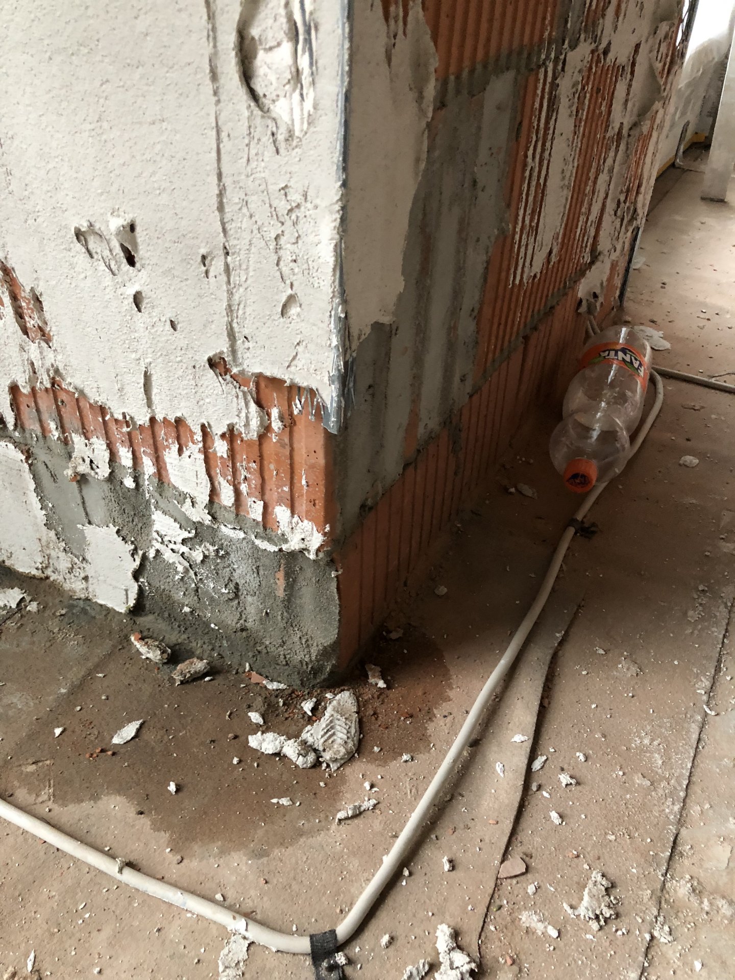

    Auch wurden Eckputzschienen weil sie im Standard nur 2,5 Meter lang sind nicht bis zum Fußboden angebracht sondern fehlen da.
    Irgendwie finde ich das handwerklich und qualitativ nicht gut.
    Vielleicht hat ja jemand einen Ratschlag oder eine Meinung dazu.

    3. Bild: lass ihn erst mal fertig werden.
    1. und 2. Bild: mich würde es nicht stören
  3. HVT

    Bild 3 die Kante wird ja nicht verlängert, also wenn man gegen die Ecke stößt ist der Putz ab......
    Du den anderen Bildern. Ein gerades Bord an der Wand würde dann irgendwie den Fehler aufdecken.

    Und zur Eckschiene: Estrich plus Aufbau...mitdenken erlaubt.

    Estnich plus Aufbau bleiben 7cm ohne eckschiene, hab mal mitgedacht.
    So mit dem Putzer gesprochen, und er hat alles was wir gefunden haben nachgearbeitet und ist jetzt fertig .
    Was ich auch gut ist, in allen Schlitzen hat er Gewebe eingearbeitet.
    Etwas was sonst nicht gemacht wird, es lohnt sich also zuvor zu fragen wie soetwas fachgerecht gemacht wird.
