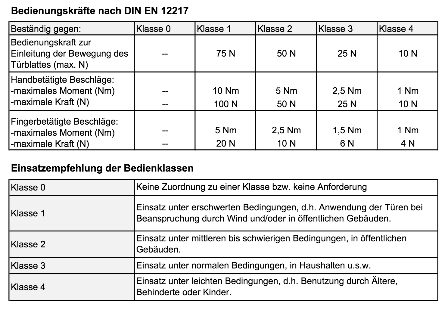

    Der Bauch in der Tür ist konvex, d. h. Türflügel liegt auf Höhe Schloßbereich an und die obere und untere Ecke stehen 4 mm von der Dichtung ab!

    Mit welcher Begründung kann man das denn "nicht akzeptieren" wenn die Norm es zulässt?

    Die haben auch die Durchbiegung - Türen liegen nur an den Gummis an, wenn die Kompression der Dichtung im Griffbereich stark erhöht wird.

    genau verstehen tue ich jetzt aber nicht wie du auf die 7.5kg kommst, kannst du das nochmal erklären? Klasse 2 wären doch 5kg?

    ups...da bin ich in der Spalte verrutscht. Du hast recht, es sind "nur" 5 kg.

    Ich habe mich, im Zuge einer ähnlichen Fragestellung, noch intensiver mit den Beschaffenheiten von "Dichtungen" beschäftigen dürfen...müssen... und dabei auch für mich nochmal neue Unterteilungen gefunden:
    Die "Dichtungen" in den Zargen sind in aller Regel keine Dichtungen sondern nur Dämpfungen. In der DIN 68706-2 werden diese wie folgt unterschieden:
    - Dämpfungsprofil: Anschlag für das Türblatt und zur Reduzierung des Schließgeräusches
    - Dichtungsprofil: Profil zur Abdichtung der Funktionsfuge – auch bei Verformung des Türblattes und/oder der Zarge.
    Was bedeutet das?
    In der DIN 18101 – Türen für den Wohnungsbau, ist immer nur von Dämpfungsprofilen die Rede, also die Aufgabe des "Gummiprofiles" ist das Dämpfen der Tür, damit diese nicht gegen den Rahmen knallt. Eine Dichtung hingegen wird von dem Profil nicht erwartet, weder Schall noch Wärme oder Licht.
    Daraus folgt, dass auch eine nicht 3-seitig dicht anliegendes Türblatt keine "Mangel" auslöst, da das Profil auch bei nur 2-Punkt-Anschlag das macht was es soll, es Dämpft das Türblatt und verhindert den Aufschlag auf den Rahmen.​
    Aber auch bei dieser Argumentation steht außer Frage, dass ein Türelement mit bestellten physikalischen Eigenschaften (Schall/Wärme/Licht/Rauch/Feuer) diese auch erfüllen muss!
