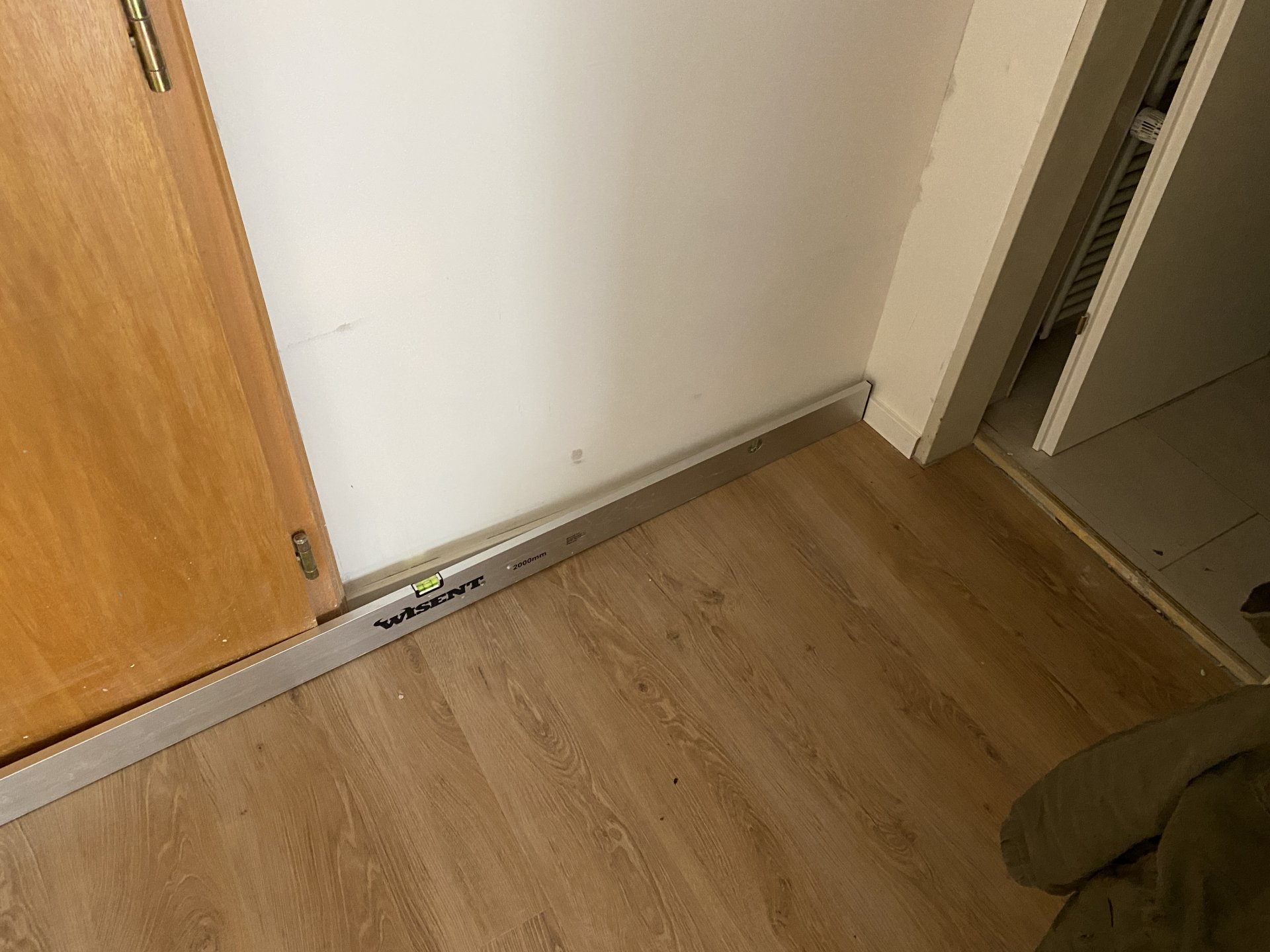

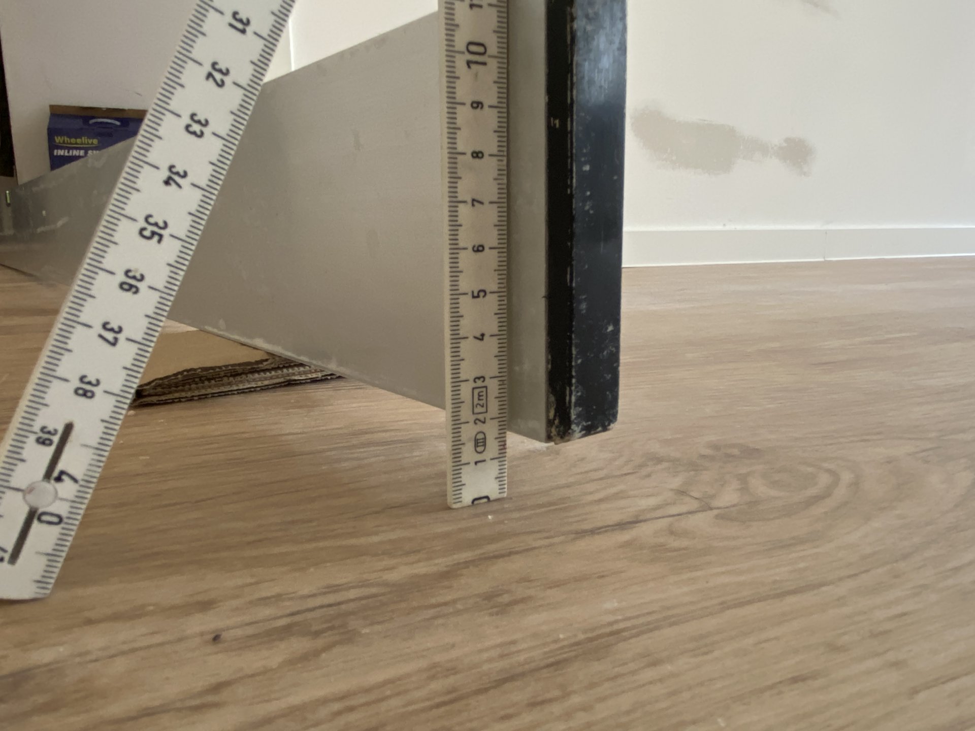

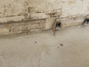

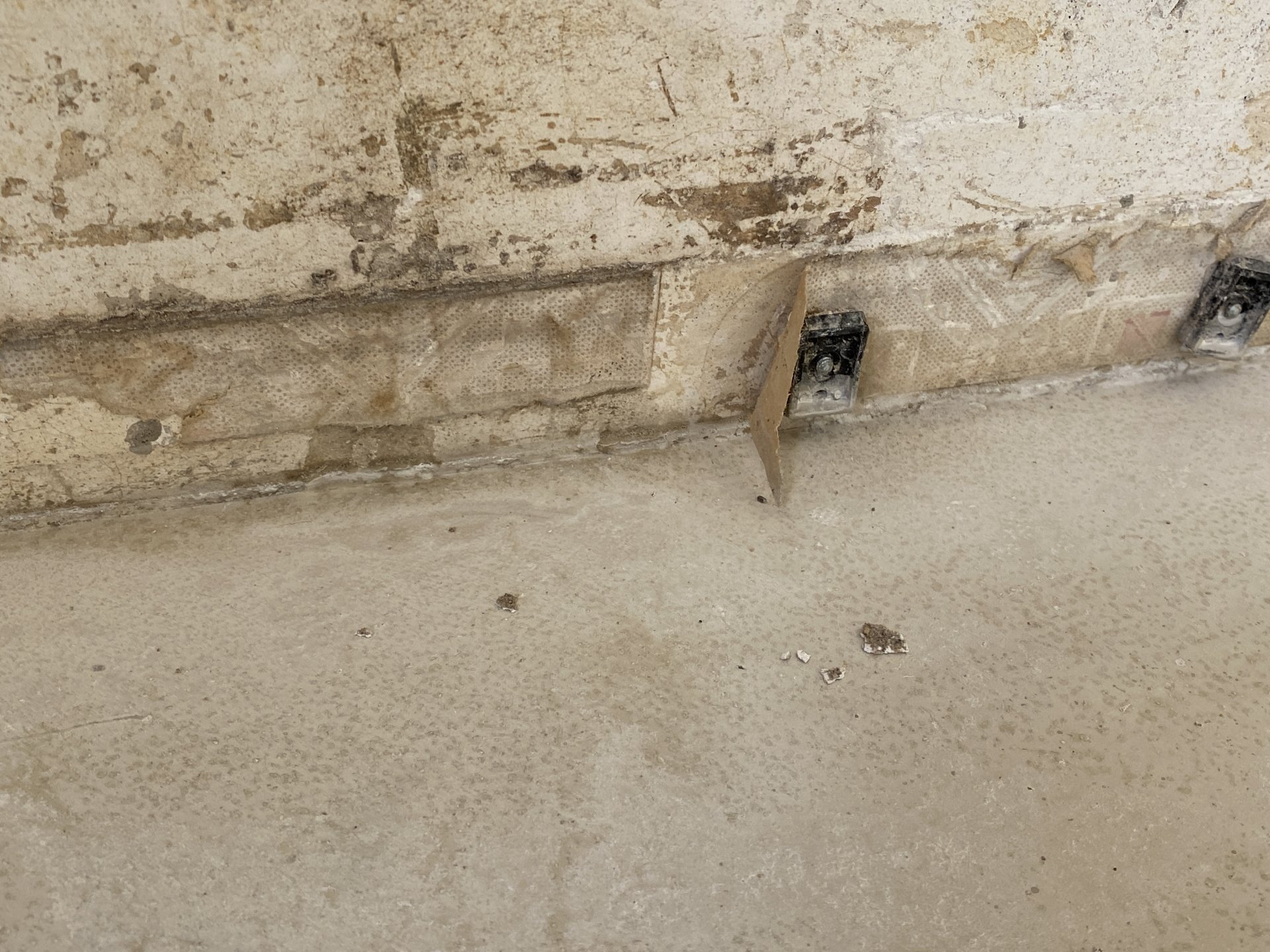

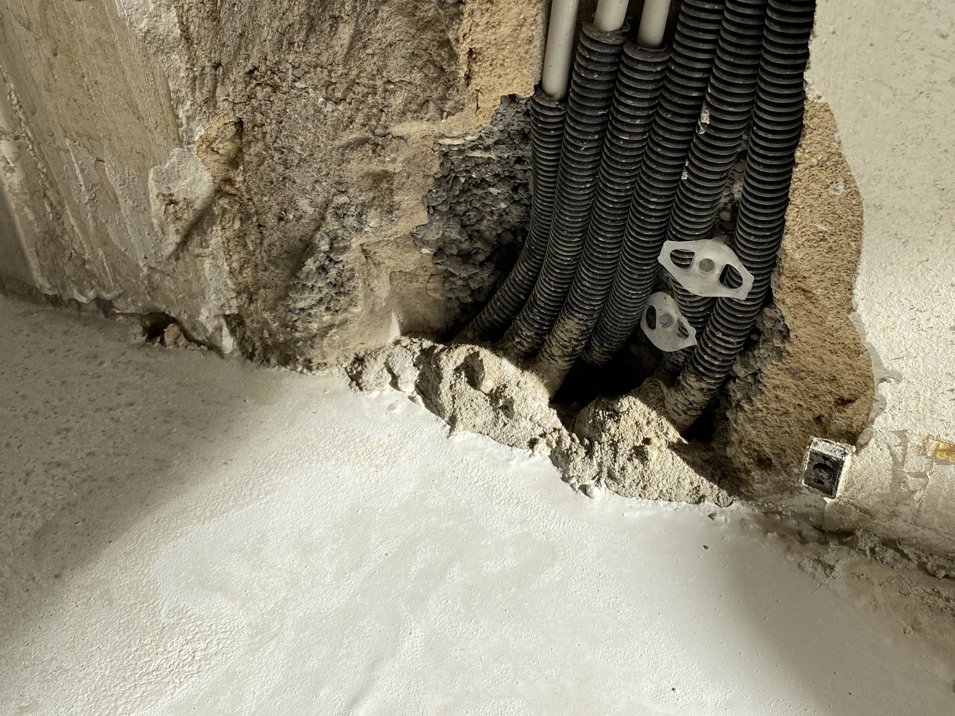

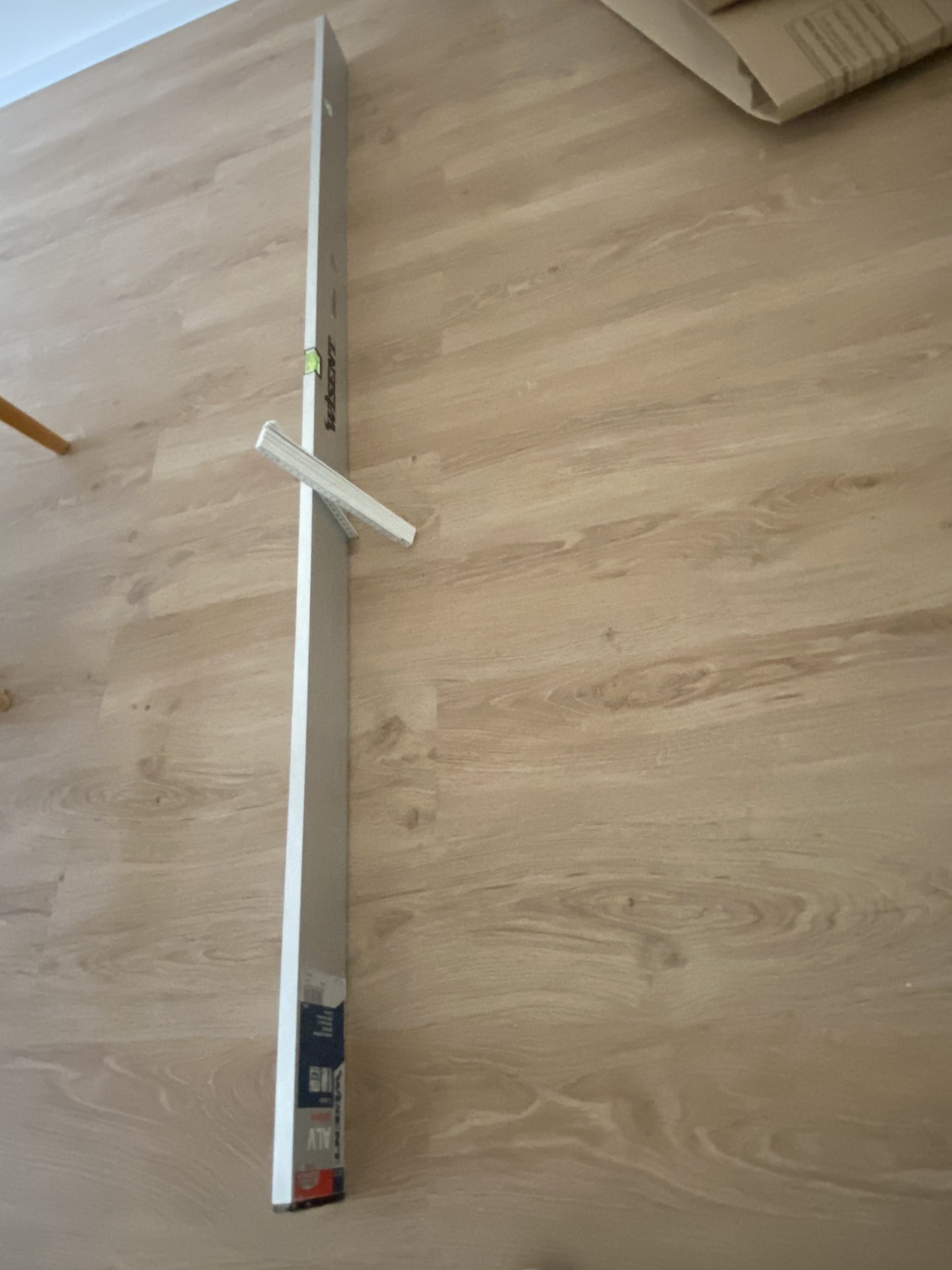

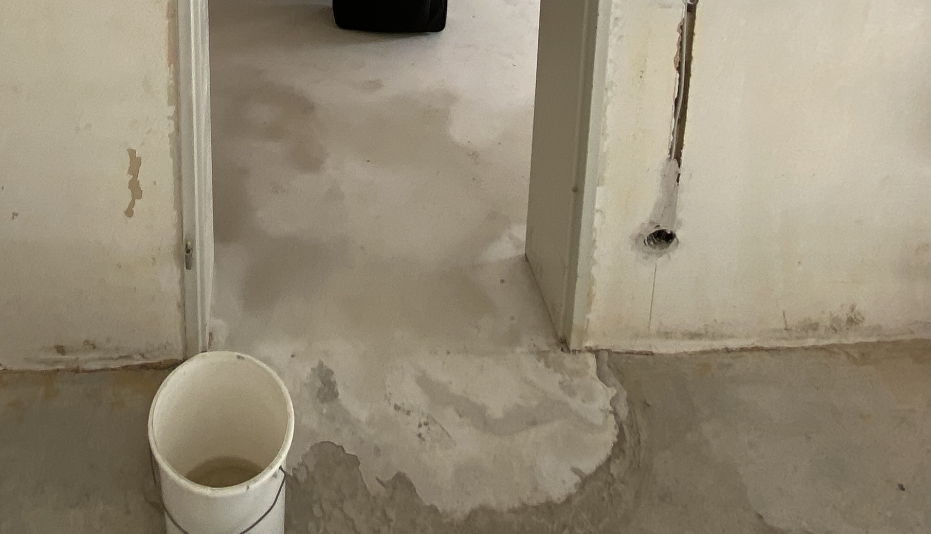

    im Rahmen einer Wohnungssanierung sollte eine ca. 2cm große Höhendifferenz zwischen 2 Räumen ausgeglichen werden. Beauftragt war, hohe Bereiche abfräsen, dann vollflächig über alle Räume ausnivellieren.
    Folgende Bilder sind zwischendurch und danach entstanden. Nach DIN Norm sind ja bis zu 3oder 4 mm Stiche erlaubt, davon habe ich ganz viele. Muss ich das akzeptieren?

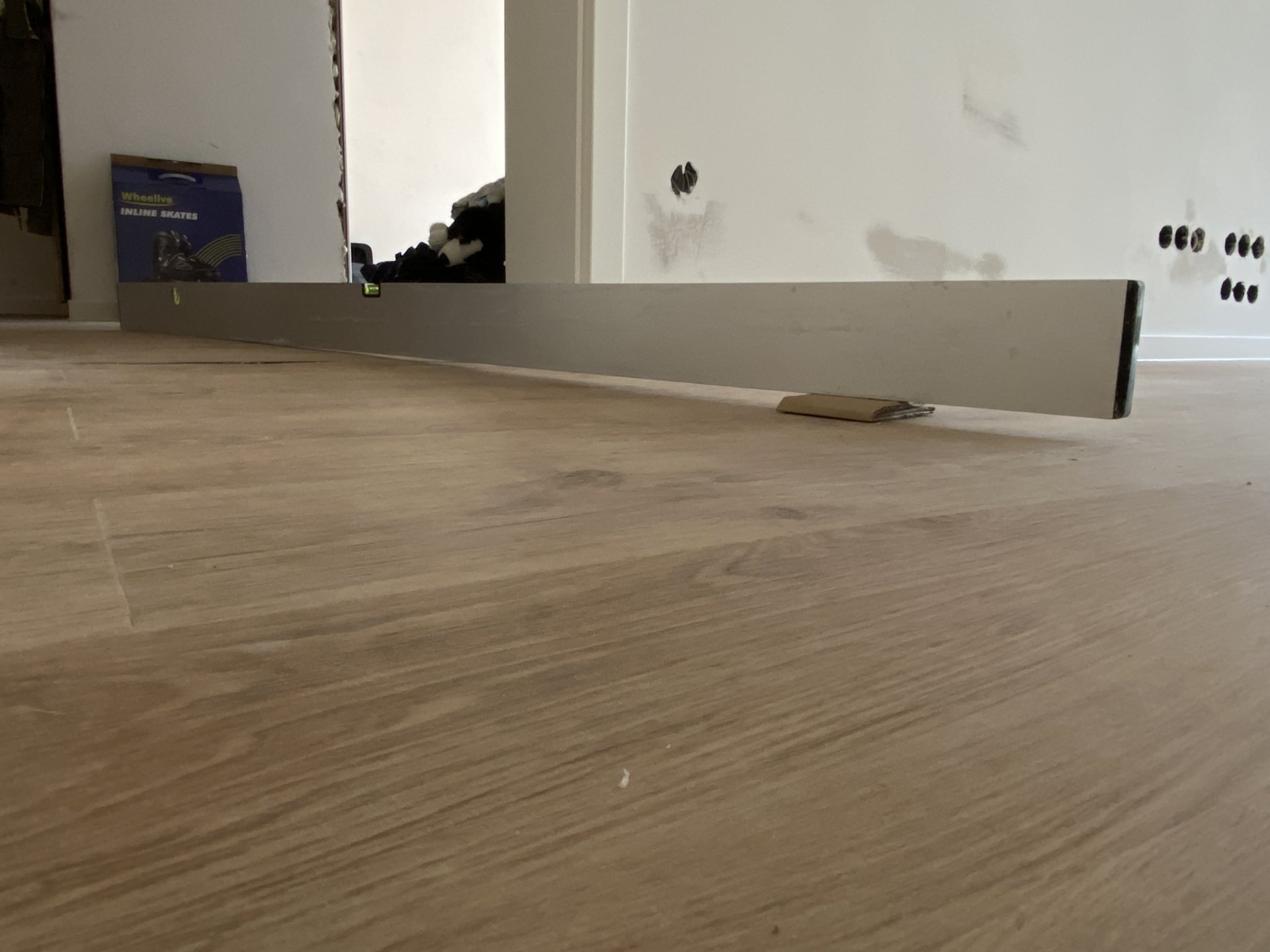

    Der Boden fällt 17mm ab ins Nachbarzimmer nach nach Beauftragung Höhenausgleich und Ausnivellieren und dann sagt man ok?
    Wenn ich drüberlaufe merkt man es sehr deutlich, auch die 4mm Täler...

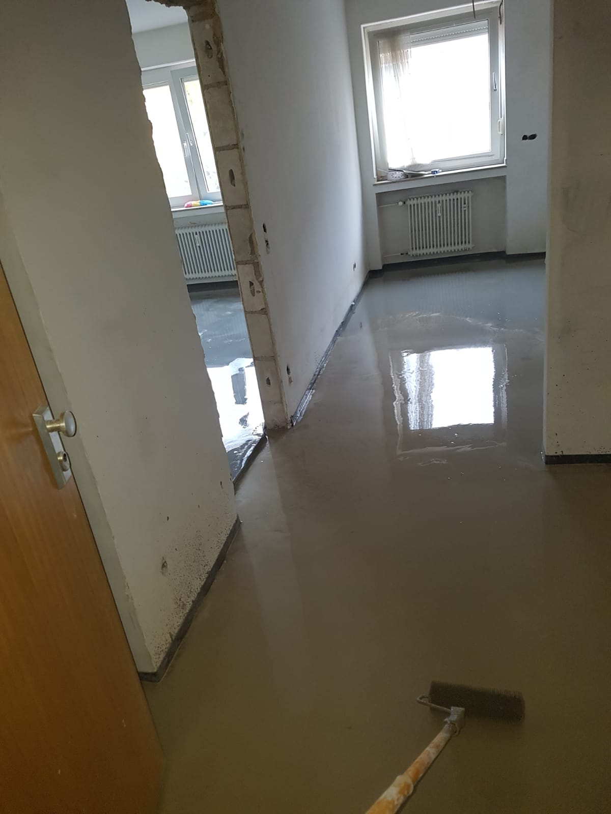

    Ich bin mir garnicht mal sicher ob diese Tolleranzen auch für das ausnivellieren gelten. Hab ich mir noch nie Gedanken drüber gemacht. Dafür nivelliert man doch. @Fabian Weber was meinst du?
    Für mich sieht das aus als wenn einfach nur reingeschüttet wurde ohne irgendwas zu kontrollieren, Hauptsache Spachtelmasse ist vorhanden. Hatten die überhaupt Nagelschuhe um die Fläche betreten und somit korrekt bearbeiten zu können?

    Ich weiß nicht ob die Nagelschuhe hatten. Eine Walze taucht auf irgendeinem Foto mal auf.
    Es wurde 2x hintereinander ausgeglichen (nachdem ich das beim ersten Mal schon angemerkt habe)
    ich verstehe das gar nicht wie solche Krater entstehen können. Angeblich wurden 40 Säcke "gebraucht". Ich dachte auch dass man genau dafür Nivelliermasse verwendet.
    Jetzt habe ich einen Boden der unebener wirkt als vorher. Ich höre auch Hohlstellen beim Klopfen auf dem Vinyl in manchen Randbereichen.

    DIN 18202 Tabelle 3 Zeile 3. Das wäre dann bei Messpunktabstand 2m = 6mm und 3m = 8mm.
    Auf den Bildern sieht man aber, dass falsch gemessen wurde. Es geht ja nicht darum, dass der Boden in Waage ist, sondern eben. Sonst könnte man die Ebenheit einer Rampe ja überhaupt nicht messen.
    Und immer schön 10cm von allen Rändern wegbleiben.
    Also nochmal bitte die Wasserwaage komplett auf den Boden ohne Unterfütterung legen und dann messen.
    Erhöhte Toleranzen nach Zeile 4 hätte man gesondert vereinbaren müssen.

    das mit der Messung ist mir klar. Das auskragende Foto ist vor einem anderen Hintergrund entstanden. Die Firma hatte den Auftrag den Höhenunterschied zwischen den zwei Zimmern auszugleichen. Ich wollte zeigen dass die nicht gelungen ist.

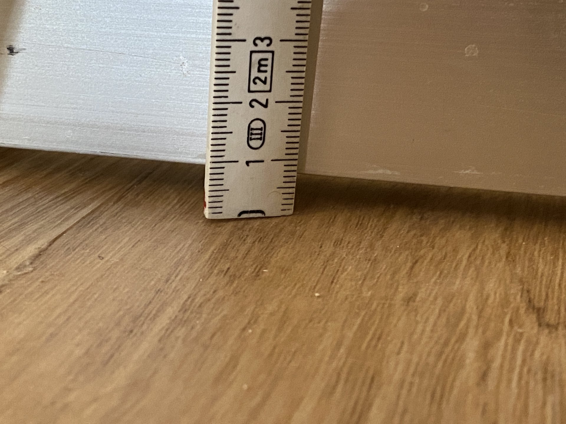

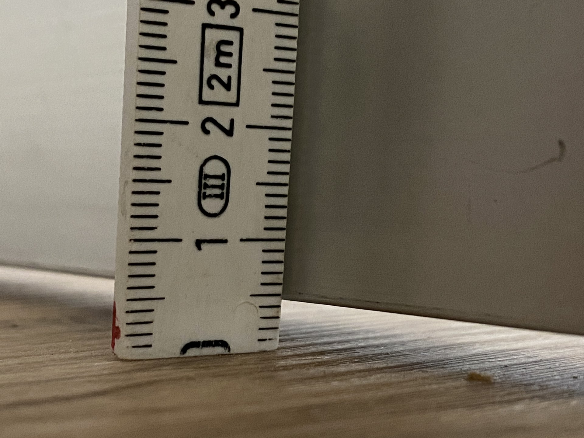

    Bzgl. der Stichmaße liegen wir im Bereich von 3-5mm bezogen auf Längen von ca. 30cm bis ca150cm.
    Eine Frage: wenns genau zur Ecke hin abfällt dann kann ich in der Ecke meine Latte nicht auflegen. Sie muss zwangsläufig in die Ecke auskragen. Wie wird das bewertet?
    Noch eine Frage: Beauftragt war Nivelliermasse in der ganzen Wohnung. Darf ich die erhöhten Anforderungen in der Tabelle heranziehen?
    3mm auf 1m

    An der Tür zu dem Nachbarraum liegt aber die volle Höhe an? Dann leg die Wasserwaage mal wie eine Wippe und miss dann die Höhe auf beiden Seiten also wenn beide Enden in der Luft stehen.
    Man darf in den Ecken nicht messen, ich meine es waren 10cm, die man wegbleiben muss.
    Das kannst Du aber auch googeln.
    Nein, die erhöhten Anforderungen nach Zeile 4 müssen vorher vereinbart werden und die müssen sich technisch auch überhaupt umsetzen lassen.

    Bei 1,5m sind 4mm zulässig, Zwischenwerte muss man interpolieren.

    wir haben ein Angebot bzw. LV und eine Vorab-Begehung gemacht.
    Pos. 1 (sinngemäß)
    Abfräsen Flur (hoher Bereich) zum Angleich an die übrigen Räume
    Pos. 2 (sinngemäß)
    Ausgleichsmasse über alle Räume zum Ausgleich kleiner Unebenheiten. Vorbereitung Boden für Verlegung von Klebe Vinyl
    Aktuell ist der Höhenversatz noch da (1,5cm) und jede Menge Dellen in den Räumen. Im Grunde schlechter als vorher.

    @Fabian Weber
    10cm von der Ecke ok
    Aber wippen und messen von gleichmäßig abstehenden Enden wäre zulässig?
    Das wäre ja dann ungefähr die halbe voll auskragende Höhe, die ja nicht herangezogen werden darf
  13. #13 Fabian Weber, 08.11.2021
    16.576
    6.616
    Doch klar darfst Du das heranziehen, wenn Du unter beiden Enden der Wasserwaage den Messkeil legst, dann hast Du ja zwei Messpunkte.

    Ich denke es macht einen entscheidenden Unterschied ob man nur einseitig auskragen lässt (was den Stich verdoppelt) oder so austariert dass beide freien Enden den gleichen Abstand zum Boden haben und dann misst.
  16. #16 Fabian Weber, 08.11.2021
    16.576
    6.616
    @SvenvH Stimmt, der Messpunktabstand wäre ja beliebig...
