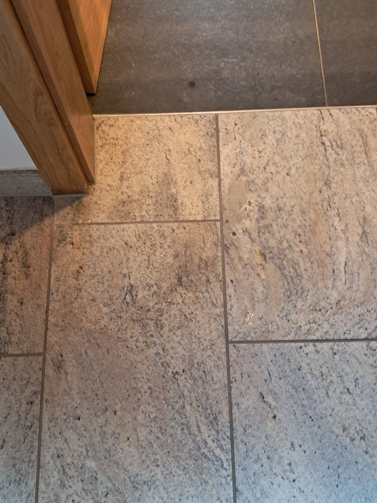

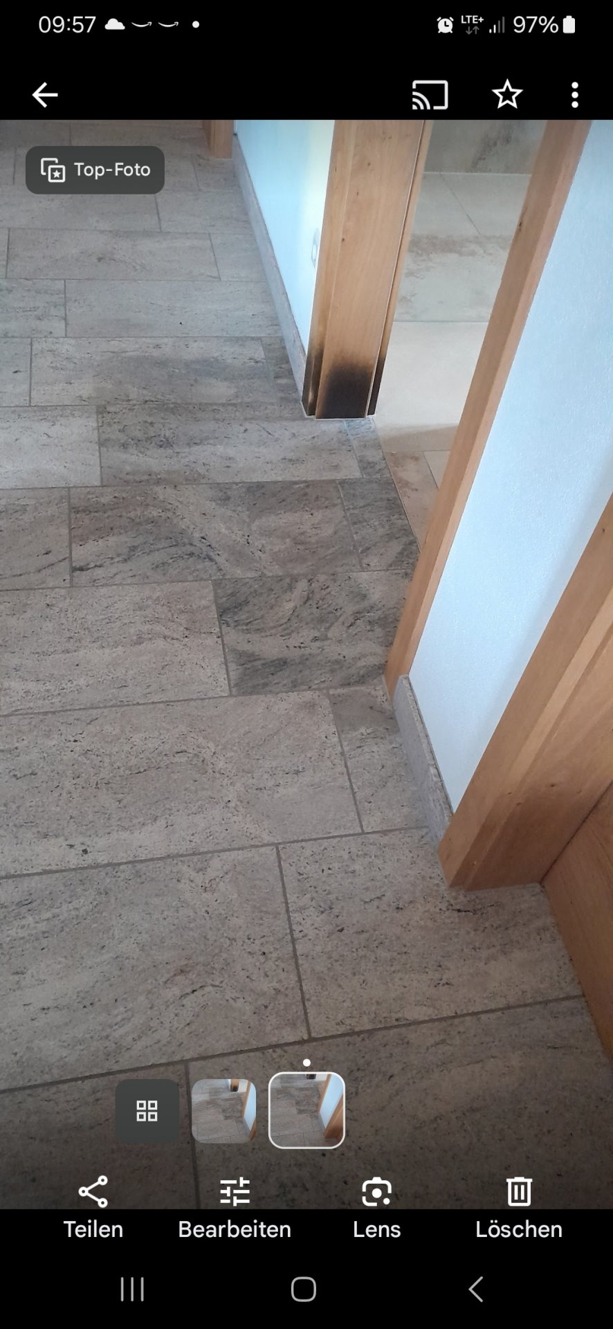

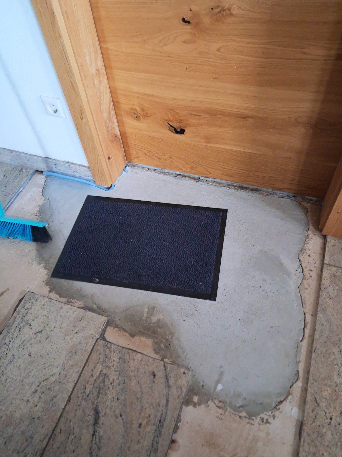

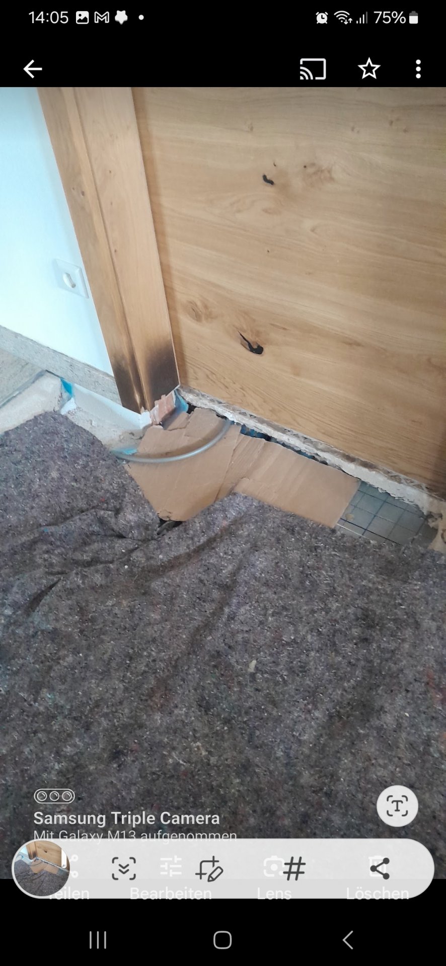

    Hallo und zwar geht es um folgendes, wir haben 2021 Haus gebaut und nach ein paar Monaten nach dem Einzug 2022 fing es an dass die Tür zum Badezimmer sich am Stock unten schwarz verfärbt. Anfangs dachte ich mir noch nicht viel doch dann war plötzlich ein Feuchtigkeitsfleck auf den Boden der immer größer wurde. Es kamen sämtliche Firmen die die Fußbodenheizung, Fugen der Dusche und Fliesen, Duschablauf usw begutachten und nichts fanden. Wir öffneten den Boden doch es war nichts zu sehen. Es kam eine leckortungsfirma aber selbst fie fand nichts. Eir ließen das Loch für mehrere Monate offen doch es kam nichts. Erklärung hieß schwitzwasser von der Fußbodenheizung der Garage die überlappt mit der vom Bad. Also machten wir das Loch wieder zu. Ein paar Wochen darauf plötzlich der Schock genau an gleichen Fleck eine Etage darüber ist das zweite Bad und wieder an der selben Stelle ein feuchter Fleck am Boden und die Türstock verfärbt sich dunkel. Nun meine Frage vielleicht kann mir irgendwer weiterhelfen der schon einmal was ähnliches erlebt hatt. In beiden Bädern befindet sich in unmittelbarer Nähe die Dusche. Laut fechtigkeitsmesser ist es aber keine Leitung oder der Ablauf dann da ist es laut Werte trocken. Ich wäre um jeden Tipp dankbar. Gruß

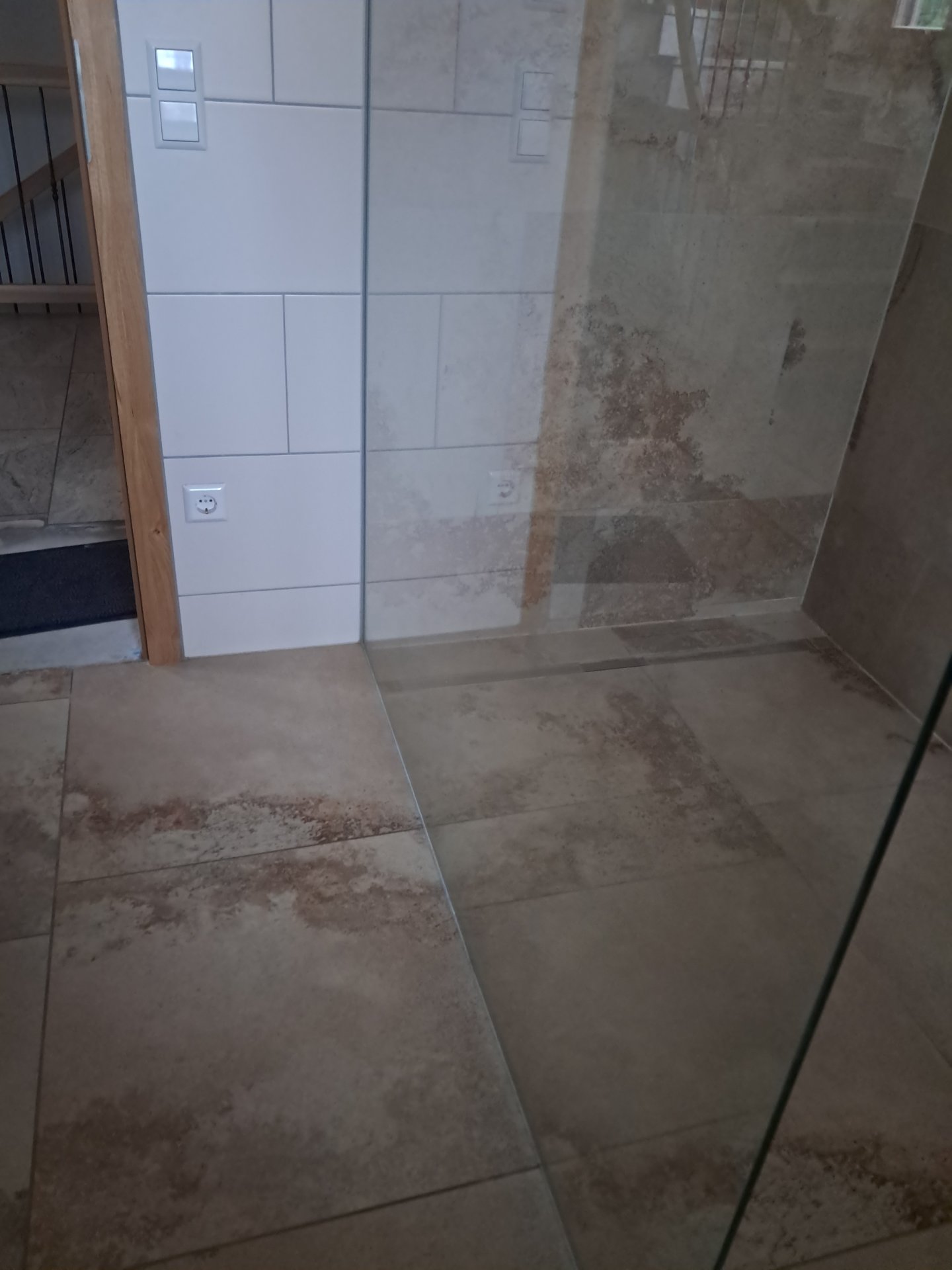

    Obergeschoss sieht man noch nicht so deutlich

    Ich wette einen Kasten Störtebecker Bernsteinhefe dass der großformatige Plattenbelag im Bad von der Dusche aus wasserunterläufig ist.
    Das Flexband zwischen Boden und Wand endet vermutlich vor oder an der Türzarge.
    Dadurch sickert dann Wasser unter dem Fliesenbelag in den Türstock und es suppt von dort unter dem Fliesenbelag auch noch in den Fliesenboden des Flurs, weil an der Türschwelle auch keine ordentliche Schlüterschiene vorhanden ist, die in die Bodendichtung hätte eingearbeitet werden müssen.
    Keine Ahnung, weshalb das die Herren Fachleute nicht gesehen haben (wollen)?!
    Genau solche Schadensbilder hatte ich in den letzten 15 Jahren schon mehrfach zu besichtigen.
    Klar der Flisör will im Bad nix aufmachen, weil er dann auch gleich die Verbundabdichtung beschädigt, aber ohne geht es nu mal nicht.

    Hätte aber dann irgendwann mal was an feuchtigkeit nachkommen müssen als offen war oder ist es gleich abgetrocknet?
    Die Firma der Leckortung kam im Auftrag der Versicherung und meinte nur das können sie sich auch nicht erklären. Bin jetzt aber froh zu wissen dass es durchaus noch Fachleute gibt die Ahnung haben was sie reden und hoffe nach 1 1/2 Jahren auf ein logisches Ergebnis zu kommen. Vielen Dank.
