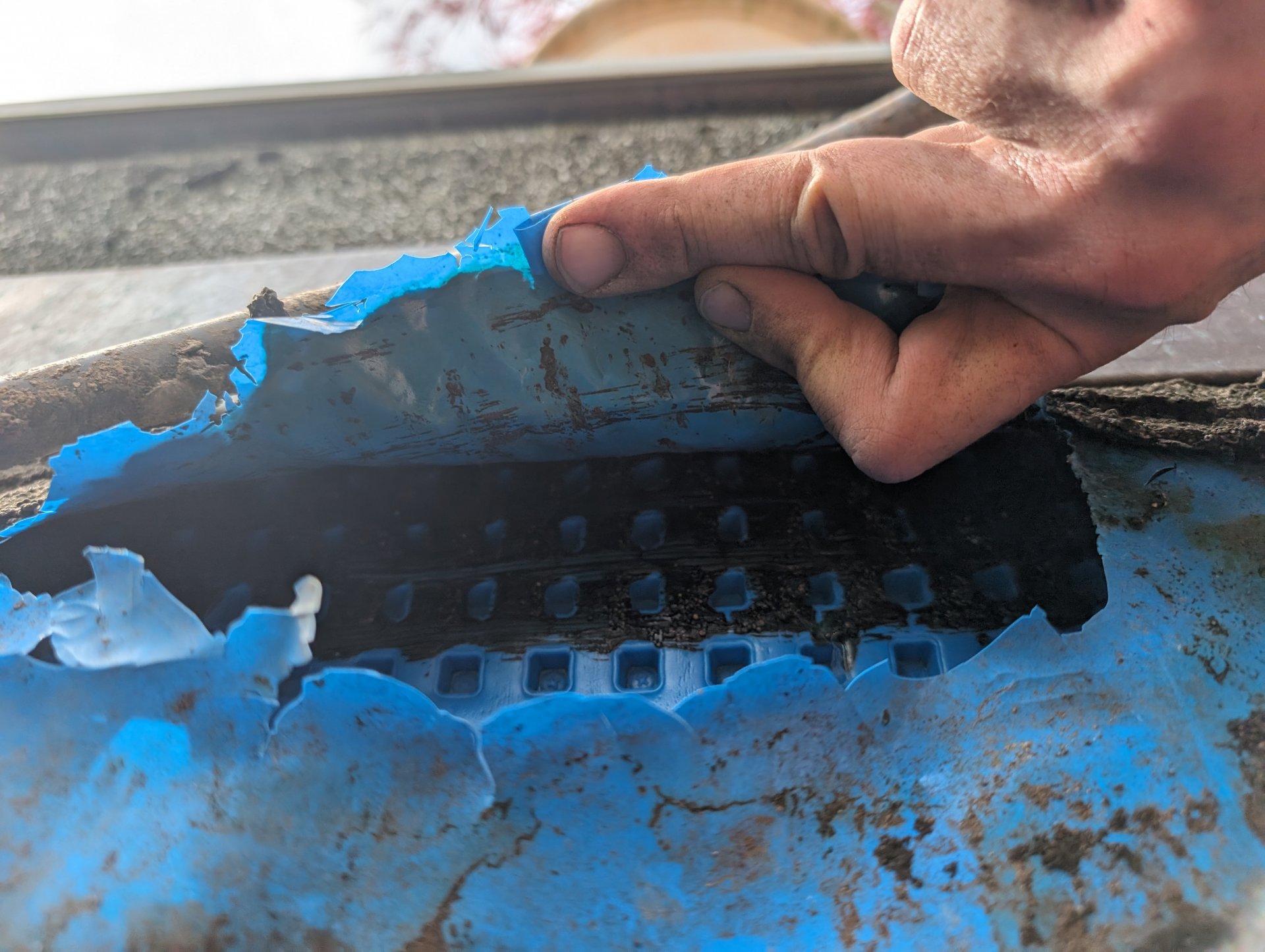

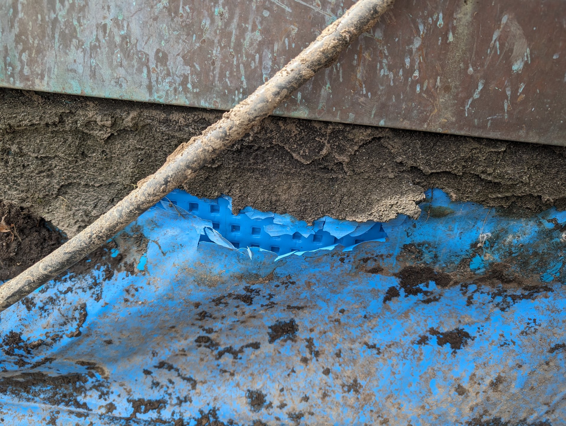

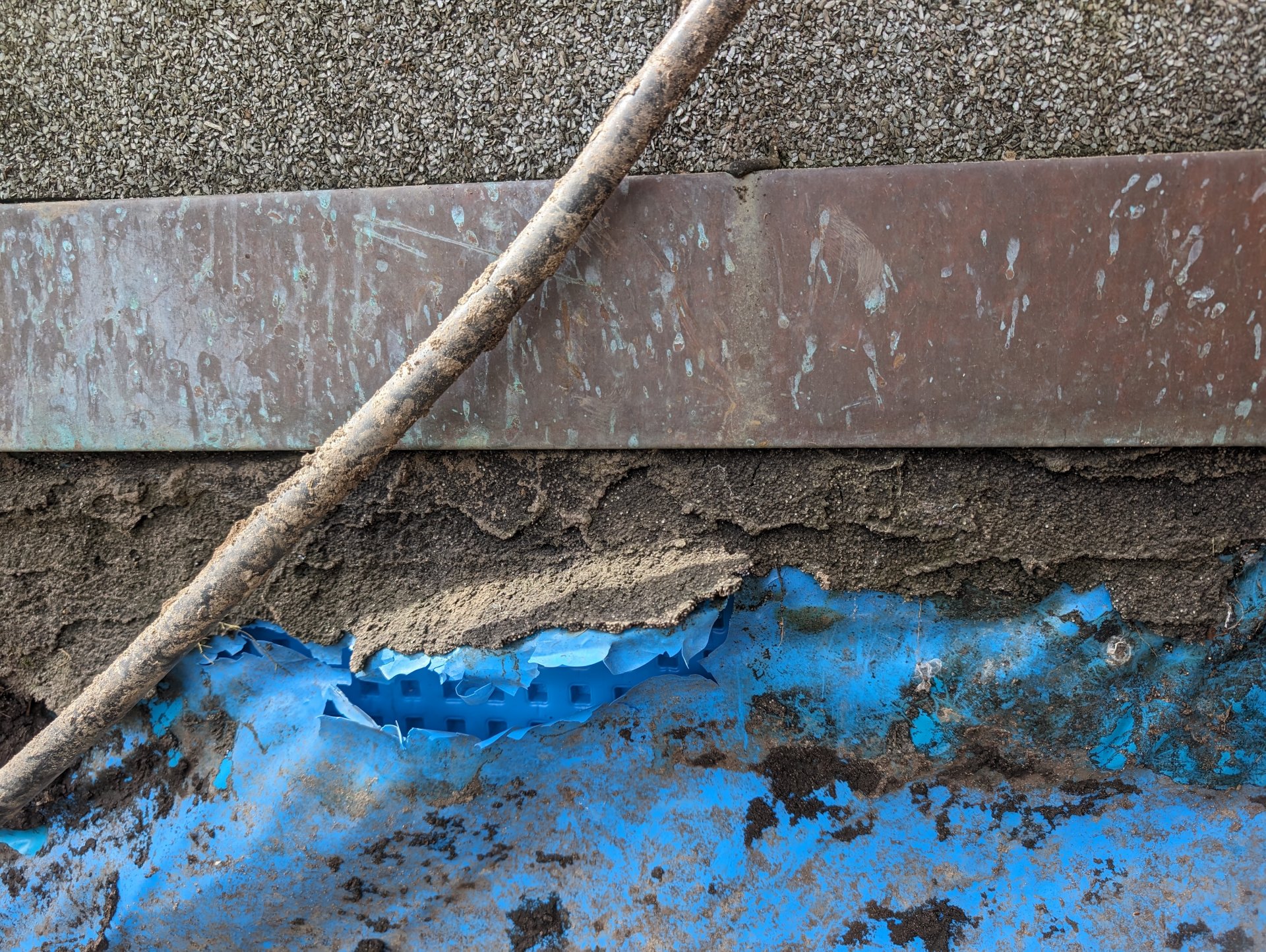

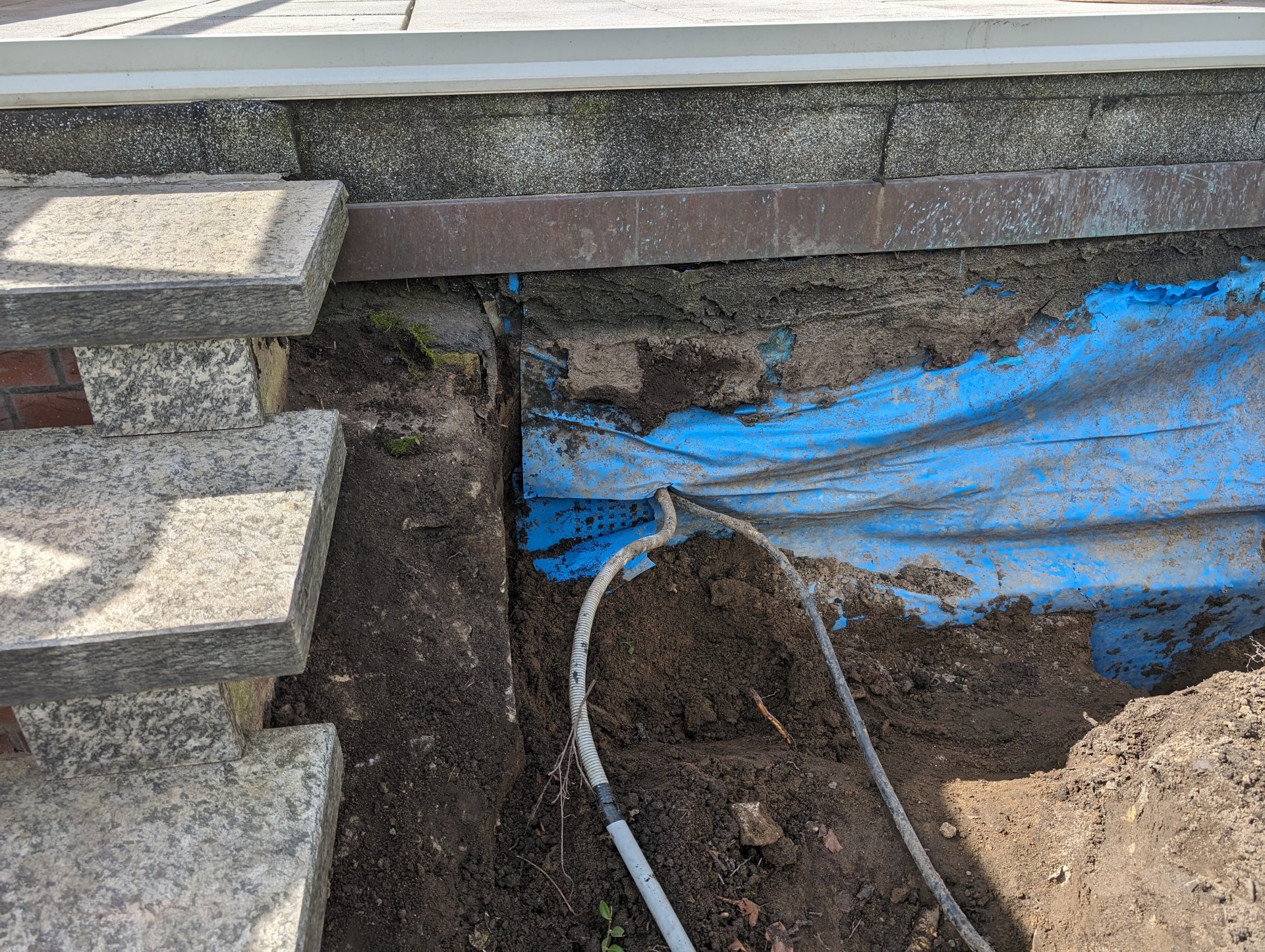

    Servus zusammen,
    bei unserem neu erworbenen Haus habe ich ein paar Fragen zur Abdichtung.
    Unter unserer Terasse ist ein Kellerraum. An der Front des Kellerraums war bisher ein keiner Hang mit Gestrüpp.
    Leider hat sich das Gestrüpp seinen Weg gesucht. Im Kellerraum ist nichts feucht, ich möchte nur agieren bevor etwas passiert.
    Den Erdhaufen / Hang habe ich abgetragen. Die Konstruktion darunter erschließt sich mir nicht.
    Es scheint als sei eine Platikfolie noch auf eine Art Noppenbahn aufgebracht.
    1. Kann ich davon ausgehen, dass unter der Noppenbahn eine Dichtschlämme / Bitumen ist? Fall nein, wie kann ich das minimalinvasiv herausfinden?
    Da diese Folie beschädigt ist, macht es Sinn eine weitere Folie darüber zu legen?

    Das ist eine Schutzschicht ( Noppenbahn, Gleitfolie und ewtl vlies) für die Abdichtung.
    Man könnte unten drunter anschauen wie der Keller abgedichtet ist.
