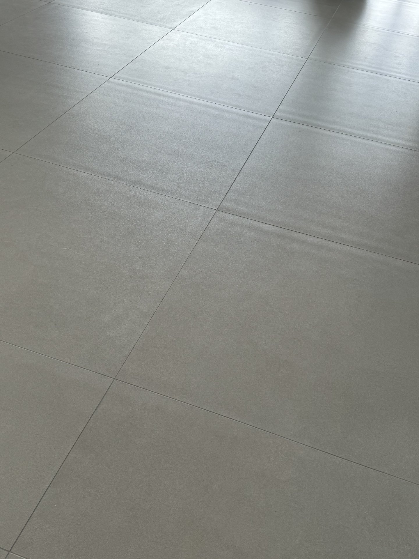

    Wir sind vor ca. einem Jahr in unser Haus gezogen und haben im EG komplett (80x80) Fliesen legen lassen. Eigentlich waren wir auch super zufrieden….seit ca. 6 Monaten rennen wir allerdings dem Fliesenleger hinterher, da wir unerklärliche Streifen haben auf den Fliesen. Diese lassen sich auch nicht entfernen und sind wirklich auf jeder Fliese… leider ist das auf Fotos sehr schwer zu erkennen, aber je nach Licht und Blickwinkel echt extrem sichtbar (sogar Besuch fällt das auf).
    Die Streifen laufen parallel zu den Fugen und sehen aus wie Schatten …
    Da unser Fliesenleger uns mittlerweile ghostet sind wir etwas ratlos. Kennt jemand sich hier aus bzw. hat das Problem schon mal gesehen?

    Sind das nur optische Schatten oder auch fühlbare?
    Hast schon mal eine Anfrage an den Hersteller geschickt?

    Sieht aus wie falsch gereinigt. Es habe sich vielleicht durch zu immer weitere Reinigungsablagerungen die nur minimalen Unebenheiten verstärkt.
    Welches Reinigungsmittel benutzt Ihr. Hier würde ich mal ein anderes probieren.

    Das ist der Schatten von den nicht 100% ebenen Fließen.

    Nein fühlbar ist das nicht.
    Der Fliesenleger will das seit 6 Monaten klären…also auch beim Hersteller fragen.
    wir reinigen mit Wasser oder auch mal mit kleinem Spritzer sagrotan. Kann mir nicht vorstellen das das vom reinigen kommt, so gleichmäßige Schatten.

    würde ich auch so sehen. Da sie Alle gleich verlaufen, wurde ich auf die Qualität der Fliesen tippen.

    Hallo, weißt du wie der Hersteller und das Produkt heißt? dann wäre es auch möglich ein Paket der Fliesen zu bestellen und die Beschaffenheit anzugucken. Wenn die neuen Fliesen gleich aussehen ist es tatsächlich das Brandmuster der Fliesen, das wäre ärgerlich aber dann hättest du im zweifelsfall wenig Anspruch. Ansonsten kann es mangelhafte ware sein. Bei Fliesen ist begutachten imStreiflicht auch schwierig normerweise muss man von Oben nach unten auf die Fliese gucken auf der man steht und darf dann optische "Auffäligkeiten" bemängeln. Bei Handwerksfirmen die nicht antworten würde ich ein Mangel anzeigen und ein Verzugschreiben aufstzten, es hilft auch immer mit Anwalt zu drohen.

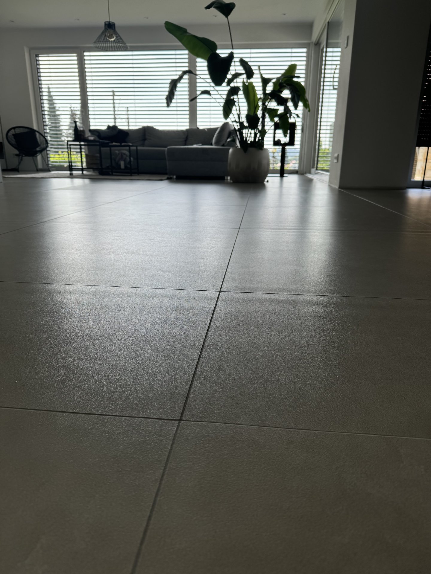

    Also wir haben auch großformatige Fliesen (90x90) und da sieht man keine Schattierung bzw."Wellen" am Rand.

    90x90 haben wir auch. Welcher Hersteller?

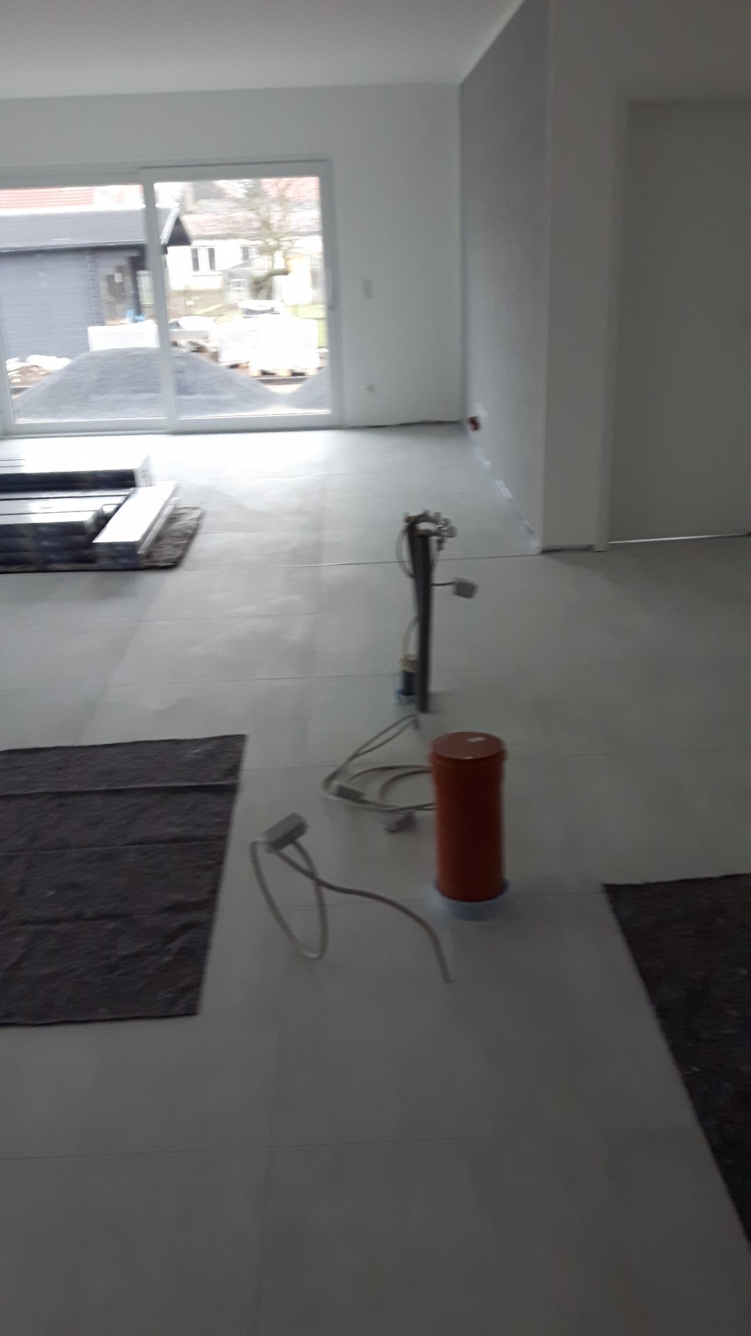

    Ich habe eben auch alte Bilder vom Verlegen gesucht….da sehr viel dreck auf den Fliesen ist, sieht man kaum streifen…man muss schon genau gucken.

    Leg mal ein Lineal drüber.
    Dann siehst du ob es eine kleine Welle in den Fliesen ist.
    Fliesen sind recht unempfindlich. Ist es keine Welle, kannst du auch mal mit WD40 und Brennspiritus putzen. Sind das Rückstände, gehts mit einem davon ab.
    Wenn nicht, ist das in der Fliese und du hast Pech.
    Auch der Hersteller wird nur eine gewisse Ebenheit usw garantieren. Und es ist schon recht lange her. Sowas jetzt erst reklamieren ist quasi unmöglich wenn die Fliesen eben sind.
    Wenn sonst alles gut verarbeitet ist und es keine Risse gibt, würde ich es als Lebenserfahrung abhaken und beim nächsten Mal die Fliesen vor verlegen mit LED Lampe und Streiflicht begutachten.
