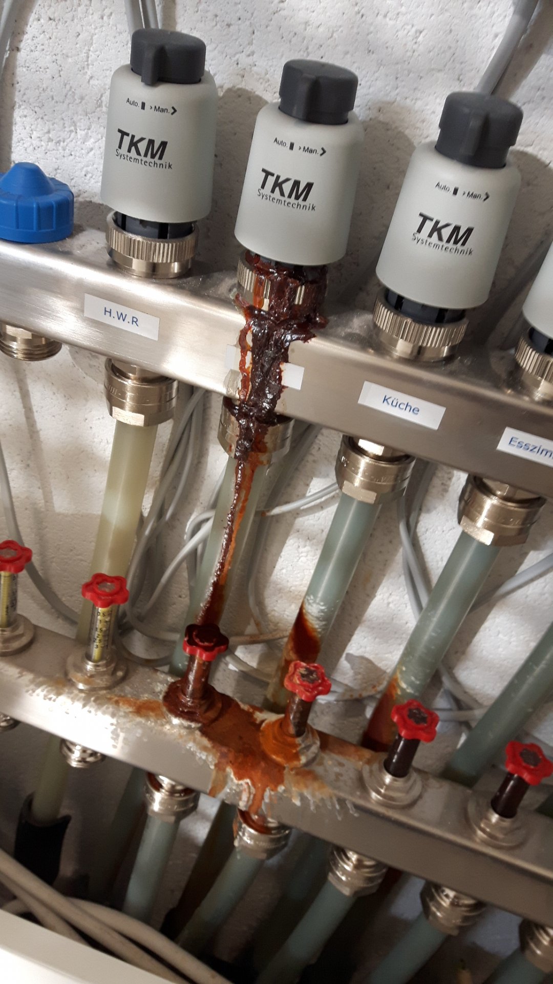

    Hi,
    kurz zur Erklärung:
    Hausbau in 2020 inkl.Inbetriebname der LWP, Einzug im Feb.2021

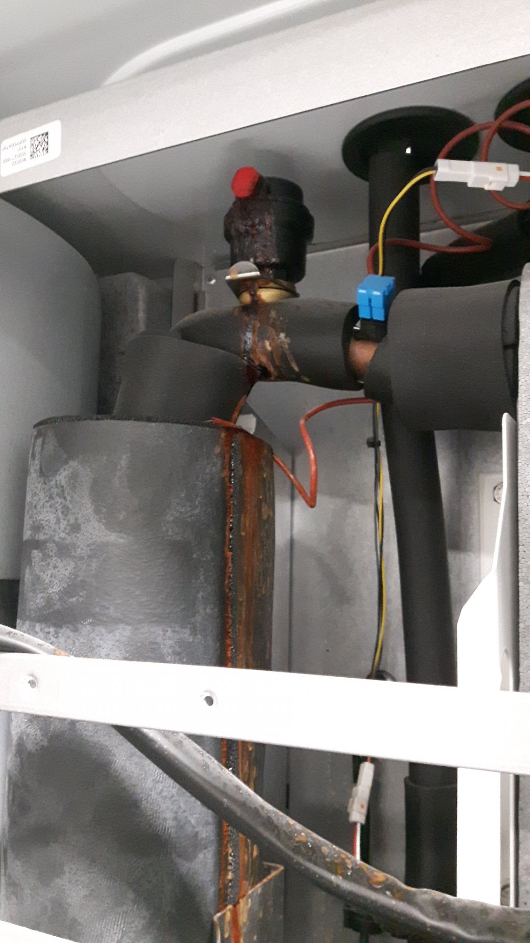

    Im Okt. 21 fiel bei uns der Wasserdruck im Heizsystem der LWP Vaillant plötzlich stark ab.
    Durch Zufall war der Installateur der Anlage vor Ort. Wir stellten einen Wasseraustritt unterhalb des Towers fest. Der Monteur hatte sofort einen Verdacht und öffnete die vordere Abdeckung.
    Das Überdruckventil war defekt. Siehe Bild.
    Dabei fiel mir schon die rostbraune Brühe aus dem Ventil auf.
    Ventil wurde gewechselt und nichts weiter passierte.

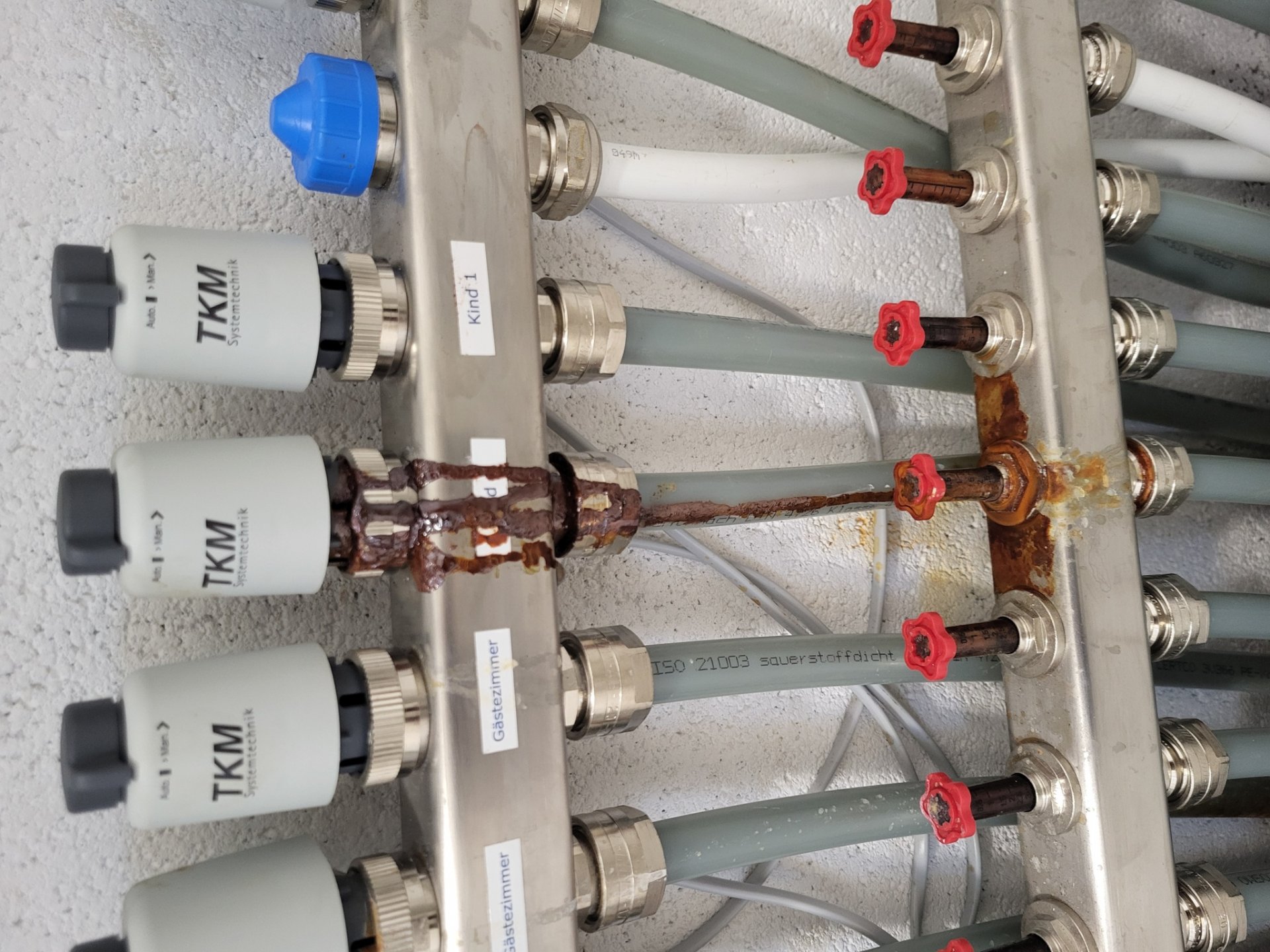

    Nach kurzer Zeit wieder ein Druckabfall. Wieder Anlage überprüft und nun waren zwei Ventile unter den Thermostaten undicht. Auch diese wurden gewechselt ohne auf die Brühe einzugehen...
    In dieser Woche wieder der Effekt,dass meine App einen Druckabfall im System meldete.
    Ich gleich zum HKV 1 geschaut und dort die "Bescherung" gesehen. Voll die braune Brühe wieder aus dem nächsten Ventil gedrückt. Ich bin dann zum HKV 2 gelaufen und habe diesen geprüft.
    Auch dort sind zwei Ventile undicht und die Brühe läuft dort langsam raus.
    Jetzt bin ich echt rat und sprachlos.
    Ich habe diese Vorgänge immer zeitnah meiner Hausbaufirma gemeldet und sie wurden auch behoben.
    Nur die rostbraune Brühe wurde nie erwähnt bzw.angesprochen.
    Bei diesem erneuten Schaden,habe ich meine Baufirma nun direkt auf die Wasserqualität angesprochen und um Abhilfe gebeten. Auch habe ich Vaillant über das Kundenportal informiert.
    Wo kann diese Brühe herkommen ? Die Rohre sind aus Plaste und die HKV vermute aus Edelstahl.
    Also kann doch nur der Tower als "Übeltäter" in Frage kommen ??? Somit wäre Vaillant in der Pflicht meine Anlage zu spülen und alles wieder im ordentlichen Zustand zuversetzen ? Dabei müssten bestimmt auch die HKV und die unteren Blöcke mit gewechselt werden. Man kann ja überhaupt keinen Wert an den Röhrchen erkennen.
    Was würdet Ihr mir empfehlen ?

    Ja, sieht ja wirklich schlimm aus. Wie und womit und wie lange wurde die Anlage gefüllt ? Die Enthärtungs- und Entsalzungspatronen haben einen Maximaldurchfluß pro min angegeben.

    Muß ich leider passen. Die Frage kann ich Dir nicht beantworten. Das hatte die Installationsfirma nicht in meinem Beisein durchgeführt.
    Ich habe aber eine BWT Enhärtungsanlage vorgeschalten. Die restlichen Werte des Wassers sind ja o.k. Das Warmwasser und der restliche Wasserkreislauf ist ja auch in Ordnung. Nur halt der Heizkreis innerhalb der Vaillant Anlage,sprich der Fußbodenheizung hat diese Brühe intus.
    Ich vermute irgendwas im Tower verursacht diese starke Rostbildung. Eventuell die Heizschleife ???
    Ich habe leider nicht das nötige Fachwissen,was im Tower abläuft und wie das Wasser dort erwärmt wird ?

    Weil hier die HHK oft die Ursache für diese Verunreinigung sind , hier ist weder eine Beschichtung noch sind hier Edelstahl HHK üblicherweise eingebaut.
    Anlage komplett spülen und mindestens entsalzen beim Befüllen, besser ist natürlich komplett enthärtet plus entsalzt, eine Überlegung wäre auch Schlamm - und Magnetabscheider zu installieren.

    Danke SIL für Deine Antwort. Mal schauen wann und wie die Hausbaufirma reagiert. Sie sind ja noch in der Gewährleistung.
    Wie bekommt man nun genau raus,dass die HHK eventuell die Ursache für die Verschmutzung sind ?
    Die defekten Ventile waren bis jetzt immer von den anderen Räumen. Nie waren die Bäder betroffen.
