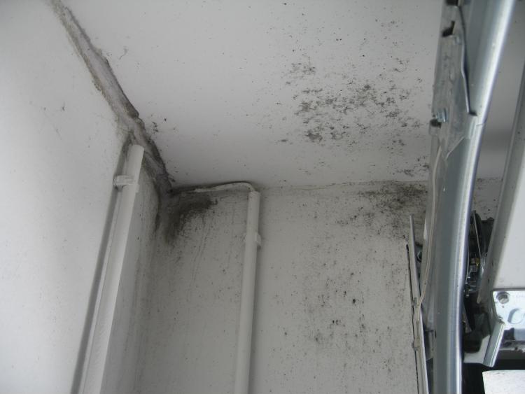

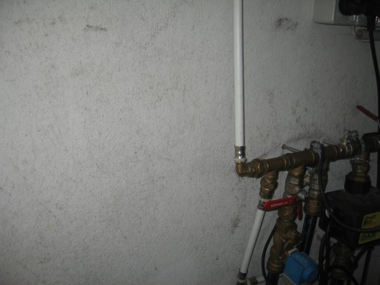

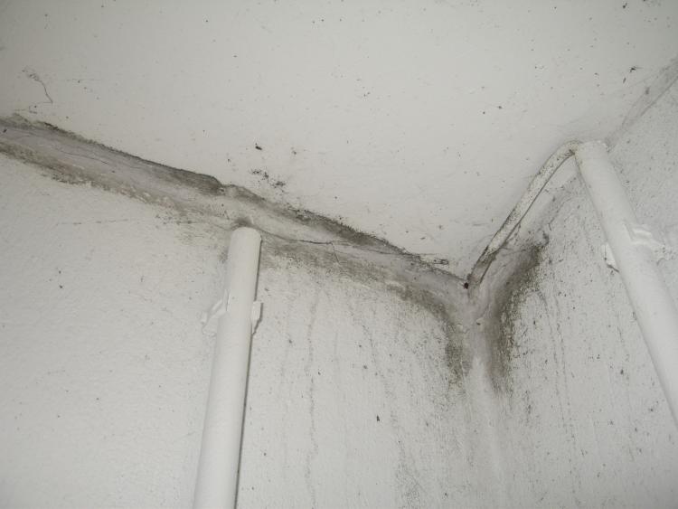

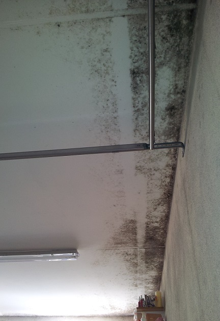

    Hallo Zusammen,
    vielleicht kann mir ja jemand dabei helfen. Werft doch bitte mal einen Blick auf die Bilder.
    Ich wäre für jeden Hilfe dankbar.
    Es befinden sich jeweils 6 Kernbohrungen in den Garagenwänden, die für Belüftungen sorgen sollten. (Nord2x, Süd2x, Trennwand2x + offener Durchgang ohne Tür).
    Die Wände "vereisen" im Winter. Der Boden ist gefliest, die Wände mit einer normalen "weißen" Wandfarbe gestrichen.
    Haus & Garage wurden 2008 neu gebaut.
    Was kann man hier tun?

    Ist die Garage von Innen begehbar aus dem Haus? Dann wird da warme Luft eingetragen kühlt ab, Feuchte schlägt sich an den kalten Wänden nieder...

    Vergiß die Wandfarbe.
    Es kommt feuchtegesättigte Warmluft aus dem Haus, die gelangt an die kalten Wände und Decke der Garage, kühlt dort ab und gibt hierbei die in der Luft enthaltene Feuchtigkeit an Wand/Decke ab= Bierflascheneffekt: Nimm ne kalte Bierflasche aus dem Kühlschrank und stell sie auf den Küchentisch.
    Luftdichte Tür von der Garage ins Wohnhaus einbauen.

    tendenziell gibt es solche Probleme nach meiner Einschätzung...
    - bei Betongaragen mehr als bei verputzten Mauerwerksgaragen;
    - bei Garagen mit dichten Toren und Fenstern mehr als bei Garagen mit undichten Toren und Zugluft überall;
    - bei Garagen mit gedämmten Toren mehr als bei Garagen mit Blechtoren;
    - bei Garagen mit direkter Türverbindung zum Haus mehr als bei freistehenden Garagen;
    - bei ungedämmten Garagen mehr als bei Garagen mit ansatzweise einem Wärmeschutz;
    - bei Garagen mit Betondächern mehr als bei Holzdächern;
    ...und was haben Sie?
    Nach meiner Einschätzung genügt schon das Schalöl aus dem Fertigteilwerk/aus der Betonschalung als Nährgrund für Schimmelpilz.
    Beispiel aus meiner Praxis:
    Sie sollten versuchen, im Winter für eine noch bessere Belüftung zu sorgen (elektrische Lüfter?), das Öffnen der Verbindungstür zwischen Haus und Garage auf's Allernötigste zu beschränken, den Wärmeschutz des Dachs (und wenn möglich auch der Wände) zu verbessern.
    Wenn's schimmelt, ist ein geeigneter Nährgrund (Wandfarbe? Schalöl?) vorhanden. Der sollte weg. Nur wie? (wir haben schon vorsichtig sandstrahlen lassen)...

    Die Entfeuchtung des Bereiches mittels Kernbohrungen nach dem Prinzip einer natürlichen Querlüftung ist prinzipiell der richtige Ansatz und sollte demnach auch zukünftig zielführend sein...
    Extreme Witterungsverhältnisse führen regelmäßig zum Übergang in den Grenzbereich jeder normgerechten Auslegung und der letzte Winter war "viel zu warm" aber vor allem "viel zu feucht"! Darüber hinaus hat hier vermutlich eine unzureichende natürliche Querlüftung (nicht ausreichende Luftwechselrate über die Kernbohrungen) einen entscheidenden Beitrag geleistet.
    Eine Garage mit Nebeneingang zum Neubau ist in Bezug auf eine mögliche Schimmelbildung aus zweierlei Hinsicht als sensibler Bereich zu betrachten, da in nassen oder schneereichen Herbst- oder Wintermonaten das Auto sowohl Nässe, als auch eine wirksame Energiequelle (heißer Boxter-Motor) in den Garagenraum bringt und unzureichende Lüftung die Luftfeuchte stark ansteigen lässt. Die Kondensation feuchtegesättigter Luft an den kälteren und weniger belüfteten Bereichen der Außenwände führt häufig zur lokalen Schimmelbildung. Der Feuchteeintrag durch Nutzung einer Verbindung zum Wohnbereich sollte wie bereits geschildert ebenfalls betrachtet werden.
    Der Einflussfaktor des Nebeneingangs ist aber im Vergleich zum Feuchte- / Wärmeeintrag durch ein regelmäßiges Abstellen von Fahrzeugen beispielsweise bei einer im Haus vorhandenen Lüftungsanlage mit Wärmetauscher und Wärmerückgewinnung möglicherweise von geringerer Bedeutung als für ein klassisches Heizsystem zunächst vermutet.
    Idealerweise wäre hier meiner Meinung nach zur Unterstützung der natürlichen Querlüftung über die Installation einer Zwangsentlüftung in Abhängigkeit von der Raumfeuchte nachzudenken (In Anlehnung an den Vorschlag von Alfons). Die vorhandenen Kernbohrungen könnten hier entsprechend genutzt werden... - Schick mal ne PN an "sarkas", der wird Dir bei solchen Steuerungen sicherlich weiterhelfen können!
    Die Frage nach den Vorteilen eines gefliesten Bodens erübrigen sich, da dieser sicherlich nur eine sehr begrenzte Wasseraufnahme hat und Wasser elegant mittels Abzieher nach draußen befördert werden kann. Da gehört die Feuchtigkeit nämlich hin...
    Liebe Grüße aus dem Harz!
    PS: Ich denke bei Dir liefert der "ausgefallene Winter" die Erklärung für Deinen "unerklärlichen Schimmel"...

    Bitte einiges beachten (was vielleicht schon mißachtet wurde)
    1) Den Schimmel nicht einfach überstreichen, sonst schlagen die schwarzen Flecke (ohne Schimmelneubildung) durch. Muss mit Isolierfarbe abgesperrt werden!
    2) Den Lüfter nicht stumpf laufen lassen, sonst kehrt sich der Effekt um und es gibt im Sommer Probleme, weil die feuchte Gewitterluft in der kühlen Garage kondensiert. Der braucht dann eine Steuerung, die die rel. Feuchten aussen und innen vergleicht und nur lüftet, wenns was bringt! Gibts aus dem Kellerbereich!
