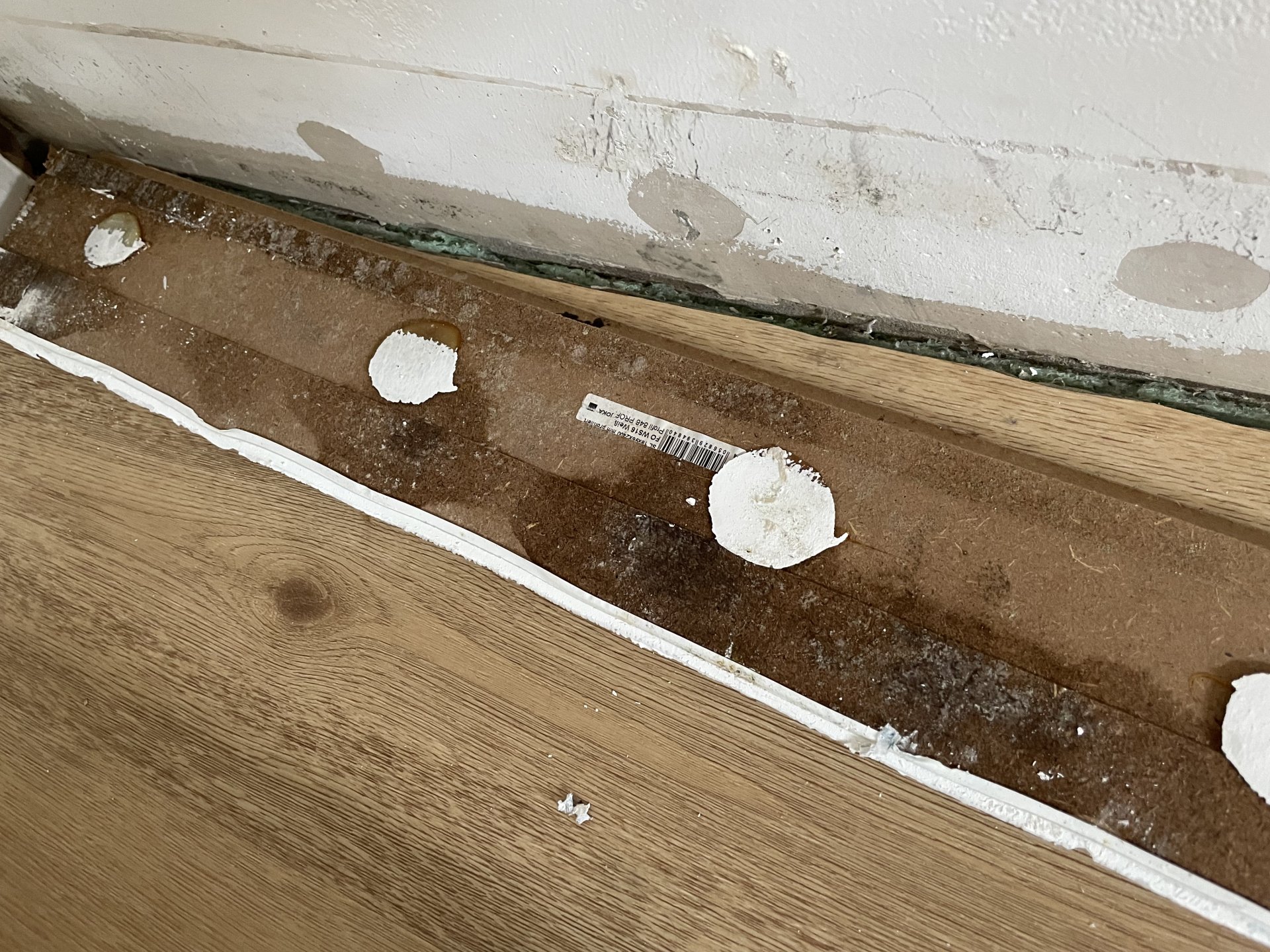

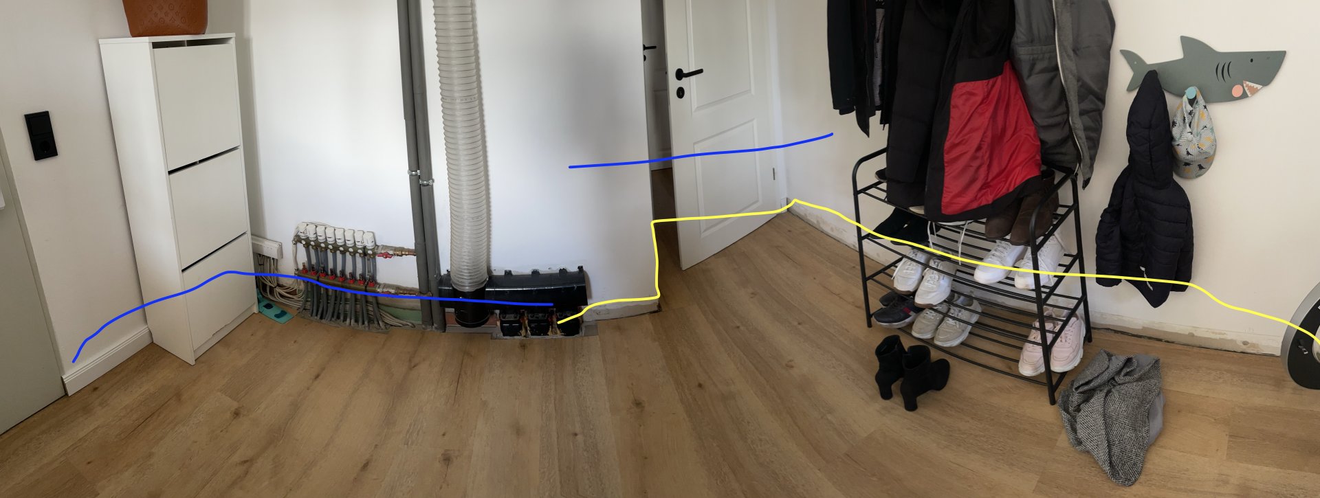

    Hallo liebe Leute,
    ich bin ratlos mit meinem Wasserschaden. Haben vor einem Jahr ein Haus gekauft (BJ 2010) und im Rahmen von Renovierungsarbeiten (neue Tapeten und Bodenbelag - Vinyl auf Fliesen) fiel im Sockelbereich einiger Wände aufsteigende Feuchtigkeit auf. Dort fühle ich die Wand und sie ist richtig nass. Die Tapeten lösen sich bereits von der Wand ab.
    Hatte Leckorter vor Ort, die zu dem Ergebnis kamen, dass es wohl Regeneintritt im Schornstein sei. Hier lag ein Baumangel vor (Kondensatablauf endete im Estrich). Sah auch alles danach aus. Empfehlung war über den Winter mit Fußbodenheizung trocknen zu lassen und das habe ich erfolgreich getan. Im Frühjahr wurde erneut Feuchtigkeit gemessen mit dem Ergebnis: alles trocken. Darüber hinaus wurde der Schornstein dicht gemacht (nicht in Betrieb) und ein Pfropfen in den Kondensatablauf gesteckt. Habe auch ein HAndtuch drin liegen. Das Handtuch war immer trocken, irgendwann habe ich es nicht mehr geprüft. Nun habe ich nach einem halben Jahr wieder genauso und sogar schlimmer feuchte Wände. Wir kamen aus dem Urlaub und es roch direkt nach dem alten Kellermief. Habe nochmal das Handtuch geprüft: es war feucht/nass.
    Der vorherige Eigentümer hatte damals nichts bemerkt, es waren damals auch eine Fußleiste aus Fliesen montiert die nun durch Holz ersetzt wurde. Diese waren natürlic letztes Jahr verschimmelt, und sind es nun wieder - sie waren sogar klitschnass.
    Erneut Leckorter vor Ort mit Ergebnis: klitsch nasse Wände etwa 5-10 cm oberhalb des Fußbodenbereiches. Alles an innenliegenden Wänden, keine Außenwand ist betroffen. Er hat auch im Schornstein selbst gemessen - der ist total trocken. Das bedeutet, der erste Leckortungsbericht kam zu einem falschen Ergebnis und es war Zufall, dass der Mangel mit der Regenfeuchtigkeit vorhanden war, es ist aber offensichtlcih ein weiterer Schaden vorhanden, der nun wieder zur aufsteigenden Feuchte führt.
    Hier die Ergebnisse der Leckortung Anfang Oktober 2023:
    Bericht zum Schaden
    Zum Ortstermin ist auftragsgemäß am 2.10.2023 mit Hilfe der Wärmebildkamera, Endoskop, einer Druckprüfung auf der Wasserleitung und dem Feuchtemessgerät eine Überprüfung der Rohrleitung durchgeführt worden. Beklagt wird eine Feuchtebelastung im EG-Flur, Wohnzimmer und HWR. Zum Zeitpunkt der durchgeführten Überprüfung des Rohrsystems konnte keine Bruchstelle in der Rohrleitung im Gebäude festgestellt werden. Als Schadenursache wurde ein nicht angeschlossener Ablauf vom Schornstein festgestellt. Im Schornstein ist ebenfalls stehendes Wasser auf dem Boden sichtbar. Des weiteren ist der Ablauf mit Mörtel verstopft.
    Habe den Bericht mit Fotos und Messwerten verschiedener Verfahren mal angehängt.
    Leckorter ist ratlos und kommt morgen nochmal, um die Abflussrohre mit Kamera zu befahren. Das wurde allerdings letztes Jahr bereits gemacht ohne Ergebnis (siehe Bericht). Allerdings sagte mir der Leckorter er damals wurde vom HWR aus befahren, jetzt soll es nochmal vom Gästebad aus gemacht werden.
    Seine zwei Vermutungen:
    1.) Abflussrohr undicht. Mir scheint aber, hier ist seine Zuversicht nicht so hoch.
    2.) Undichte zentrale Lüftungsanlagenkanal. Wir haben in dem feuchten Bereich die Abfuftschächte der zentralen Wohnraumbelüftung unter dem Boden laufen und er meint, vielleicht sei davon eines im Boden undicht und es dringt Kondenswasser ein. Erscheint mir irgendwie unwahrscheinlich, hier könne man irgendeine Gasgemisch-Prüfung machen.
    Habt ihr weitere Ideen, ist es womöglich von außen/unten eintretendes Wasser? Mich irritiert, dass wri die ganzen letzten Monate nichts bemerkt haben und nun plötzlich ist alles klitschnass.
    Meine Theorie (ohne Ursache): es dringt kontinuierlich Wasser ein und verteilt sich im Estrich. In der Heizperiode trocknet es ab, und beginnt danach dann wieder anzusteigen bis es im September den Höhepunkt erreicht und sichtbar wird. Dann trocknet es wieder ab. Das könnte der Grund sein, warum der vorherige Besitzer nichts gemerkt hat (hinter der Fliesensockel).
    Bin für jeden Gedanken und Impuls dankbar ...
    Bild der nassen Leiste frisch gelöst von der Wand ebenfalls anbei.

    Kurz meine Gedanken dazu:
    1.) Wenn ihr die Feuchtigkeit nach dem Urlaub hattet, dann wird es wohl eher unwahrscheinlich vom Abwasser kommen, wo sollte das denn herkommen wenn keiner im Haus ist?
    2.) Wenn es um den Schornstein rum nass ist, dann wird es wohl auch davon kommen. Wie wurde der denn "dicht" gemacht?
    In dem Bereich scheint es ja auch am feuchtesten zu sein.

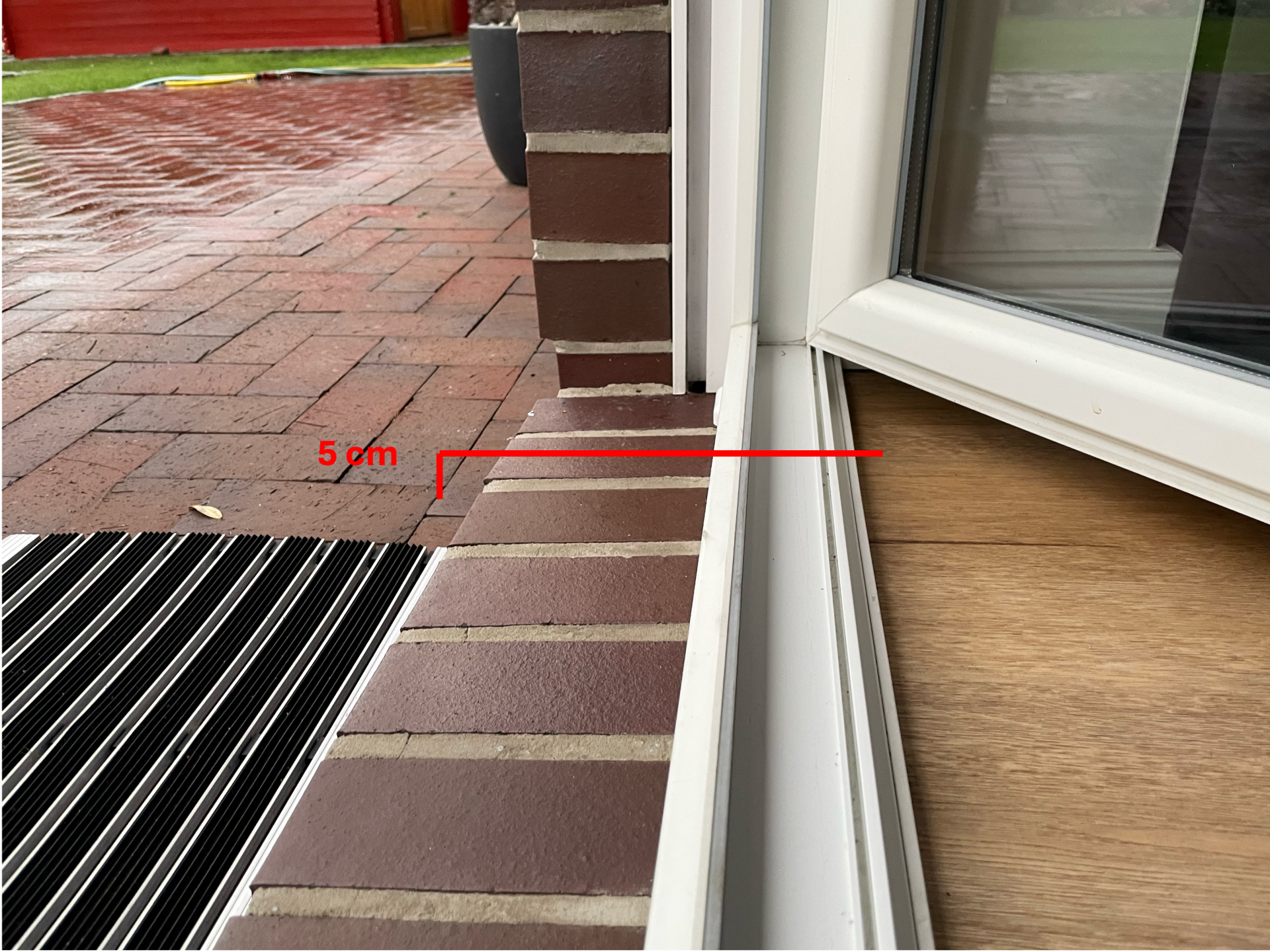

    Also falls ich es richtig verstanden habe (siehe Foto) ist der Unterschied von Bodenbelag im Haus und dem Außenboden etwa 5 cm (also außen 5 cm niedriger als innen)

    Ein Foto ist zwar keine bemaßte Zeichnung. Aber es wäre nicht das erste Mal daß Oberflächenwasser an Türen oder ähnlichen Gelegenheiten unter den Estrich läuft und sich so im Haus verteilt.
    Weil ein sehr sebstbewußter aber technisch unbedarfter Beirat mir Schwierigkeiten gemacht hat, habe ich zwar die Ursache einer Wanddurchfeuchtung beseitigt (ein Fallrohr war ohne Halterungen auseinander gerutscht) aber die Ursache der damalig feucht gewordenen Wand suchen "Sachverständige" nach einem Jahr noch immer.
    Also eine feucht gewordene Wand braucht mehr als ein Jahr, bis die Wand wieder einigermaßen durchgetrocknet ist.

    Verfügt die Fußbodenheizung über eine automatische Befüllstation?
    Lass vom Heizi mal ne Druckprobe machen.

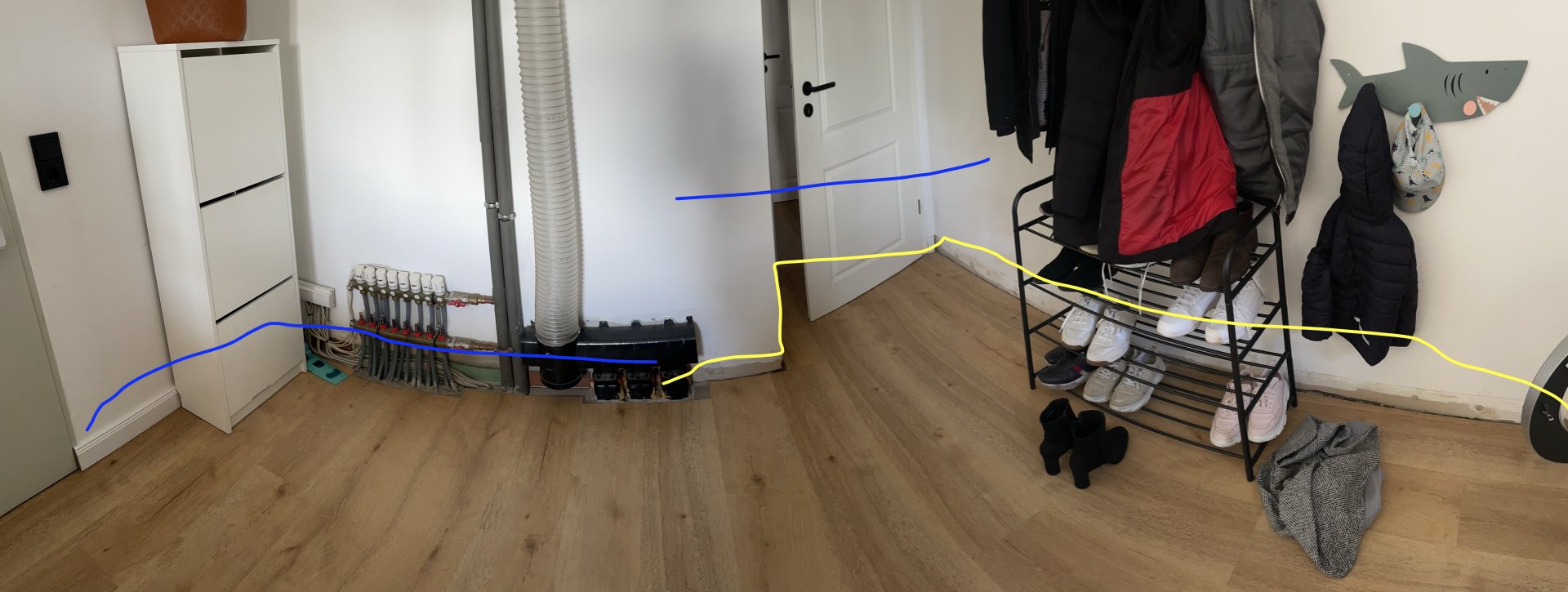

    Nun man könnte einmal Grundriss und alle Leitungen die Medien führen zusammen legen , ich tendiere hier zu einer Leckage im Leitungssystem, weiterhin wäre es von erheblichen Interesse die verwendeten Materialien zu kennen @blackbot88 prüfe alle Leitungen und deren Lage incl deiner KWL Leitungen/ Kanäle und wenn du dies erledigt hast schreibe ich dir via PM von einem ähnlichen Fall

    Heute wurden die Abwasserleitungen befahren und kartographiert. Die kenne ich nun also. Das Haus habe ich vor einem Jahr gekauft, mir liegen leider keine Leitungspläne der anderen Leitungen oder der KWR vor.
    In dem Bereich sind aber durchaus ca. 30 cm entfernt die Heizungsventile für die FuBoHz so wie die Verteiler für die KWL. Siehe Foto ...
    Hier mal angehängt ein Foto. Gelbe Markierung ist der Bereich, der nass ist. Blau ist der Bereich, der trocken ist. Obere blaue Linie stellt dar, dass die Wand auf der anderen Seite des Flurs trocken ist.
