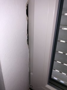

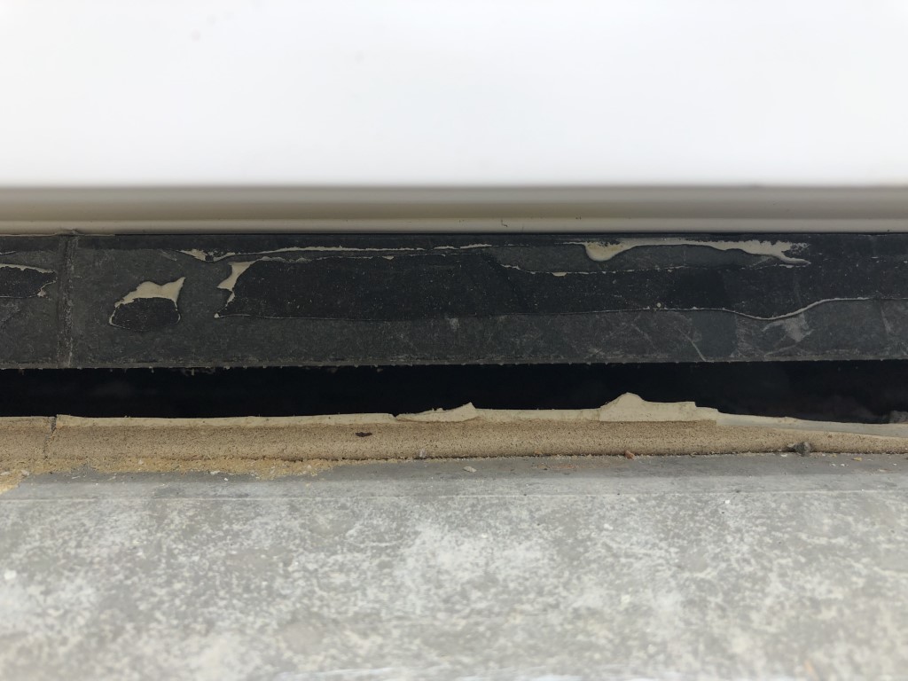

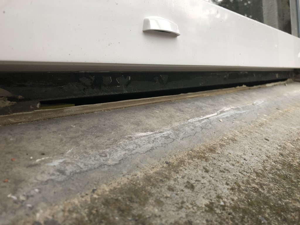

    bei uns wurden alte Holzfenster durch neue Kunststofffenster ersetzt. Dabei sind mir leider einige potenzielle Baumängel aufgefallen, weshalb ich mich hier an dieses Forum wende.
    Zur Situation:
    Der Einbau erfolgte durch eine Sub-Firma des beauftragten Fensterbaubetriebs.

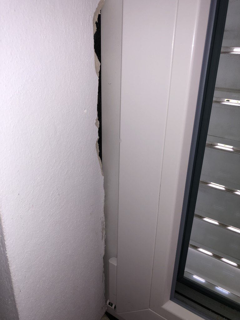

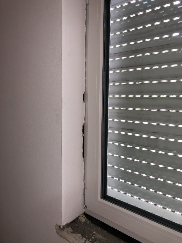

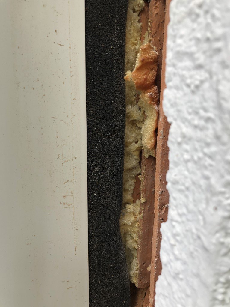

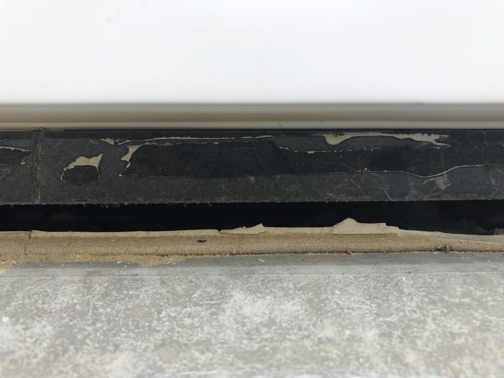

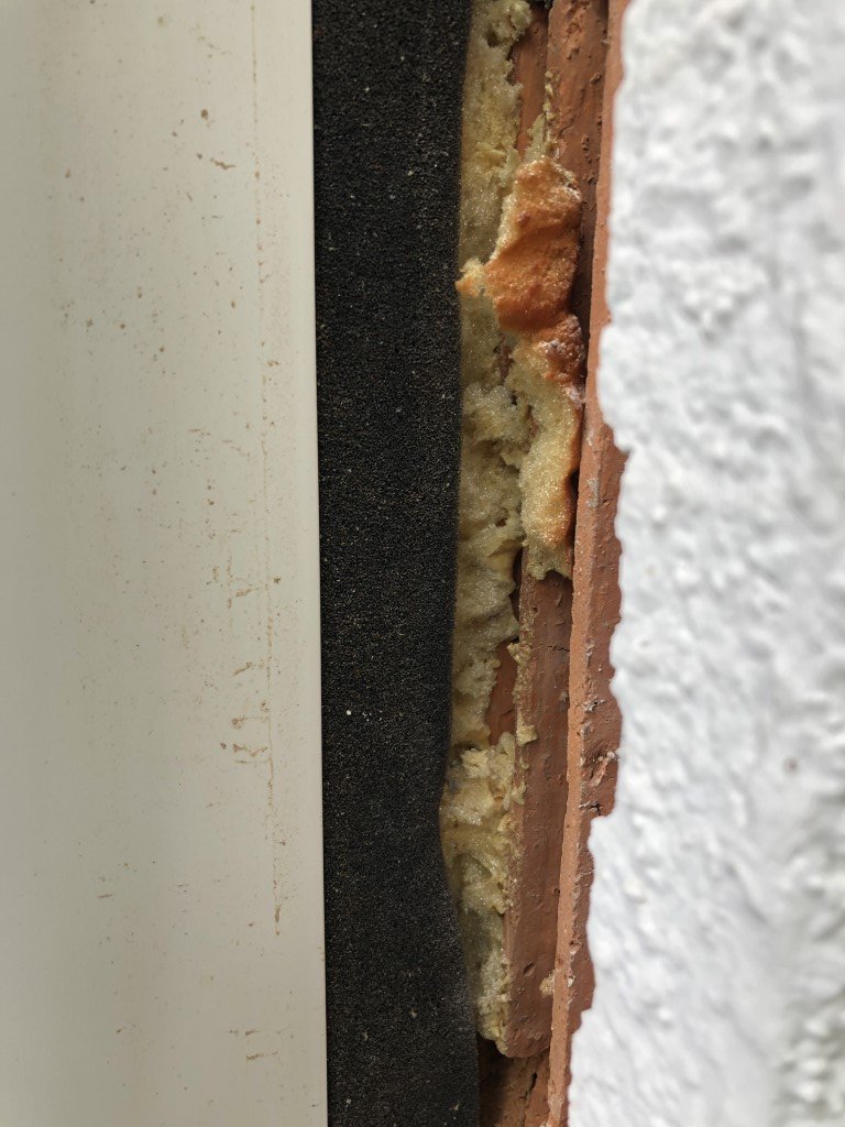

    1. Beim Einbau ist mir als erstes aufgefallen, dass die Maueröffnung nach dem Entfernen der alten Fenster nicht vom alten Bauschaum gereinigt wurde. Dieser wurde einfach drin gelassen. Die Maueröffnung wurde nicht einmal ausgesaut. Nachdem ich den Handwerkern dann angeboten habe, dass ich das gerne übernehmen kann, haben sie es bei einem Fenster gemacht. Aber im Nachhinein habe ich von außen bei anderen Fenstern, bei denen ich den Handwerkern nicht über die Schultern gesehen habe, bemerkt, dass der alte Schaum noch drinnen ist.

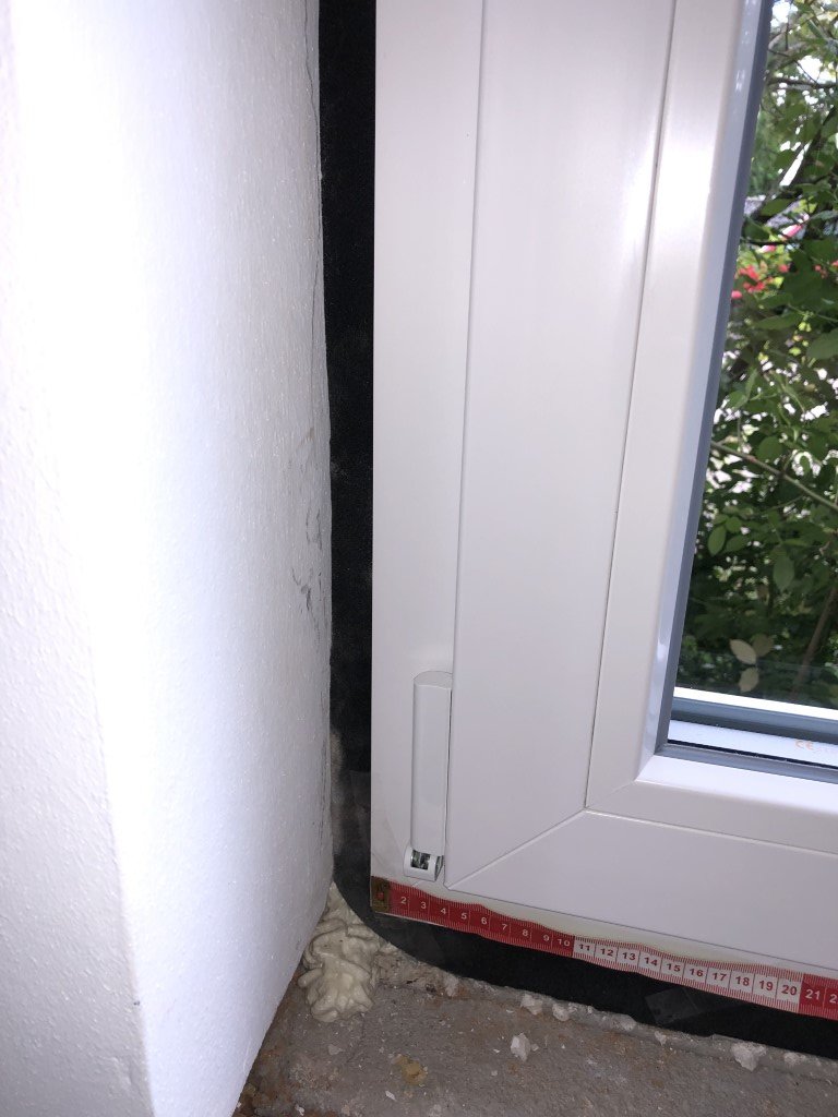

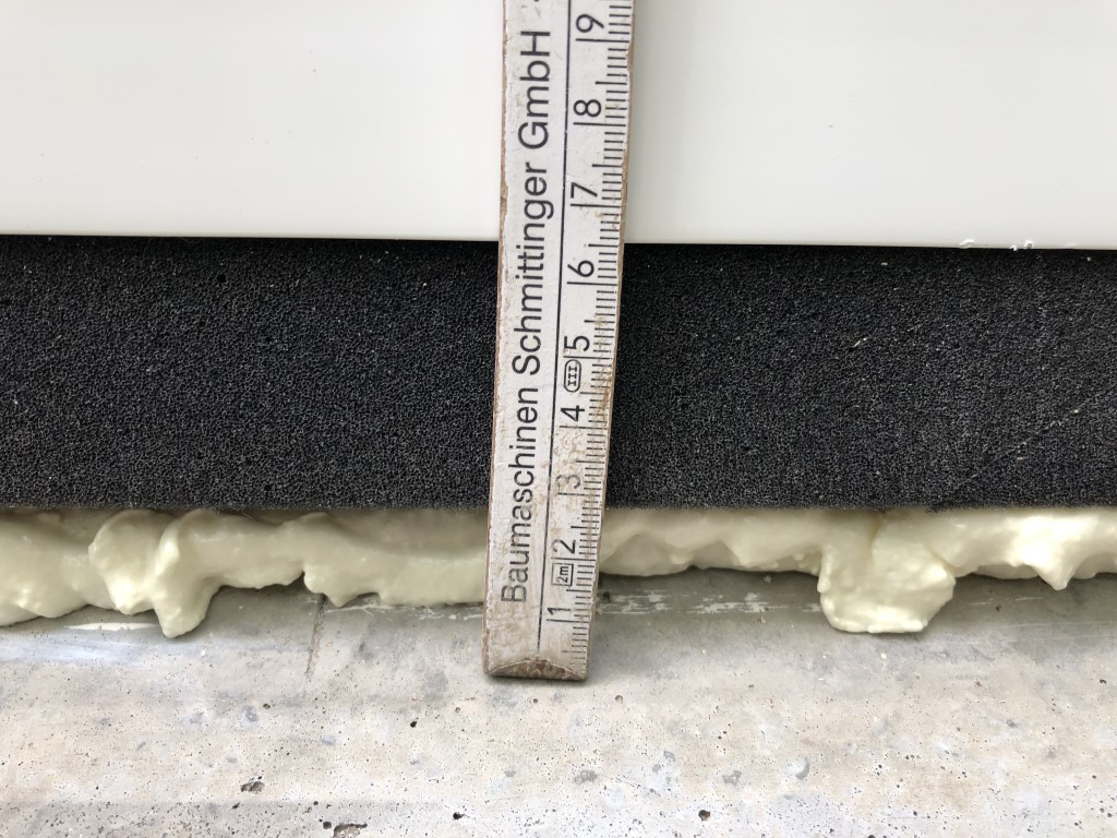

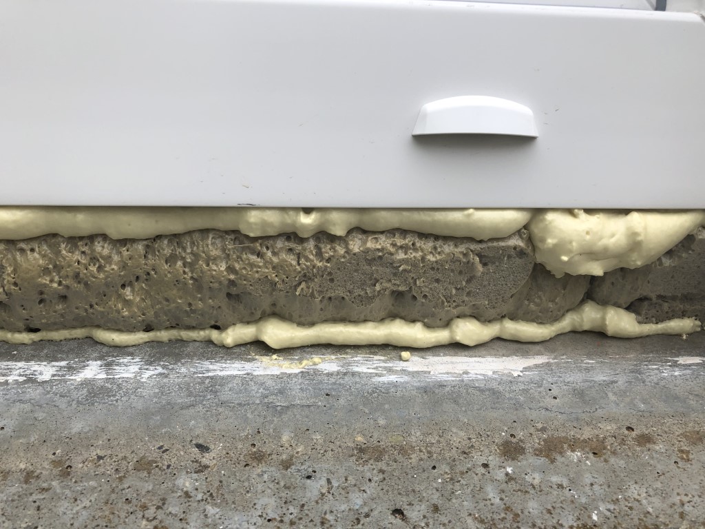

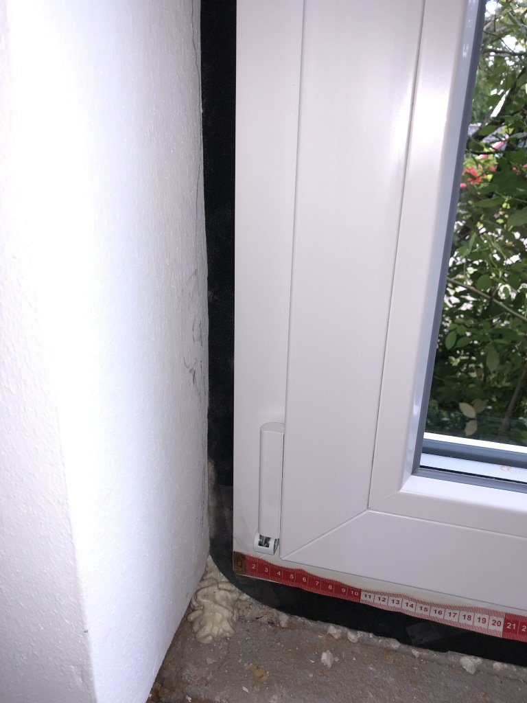

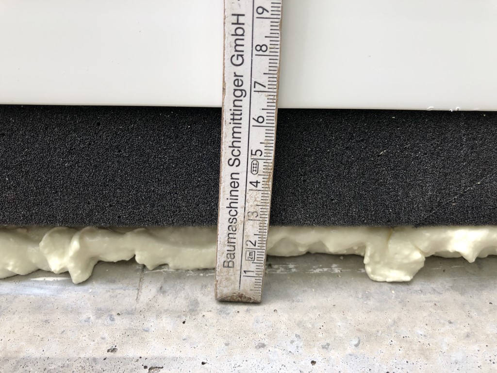

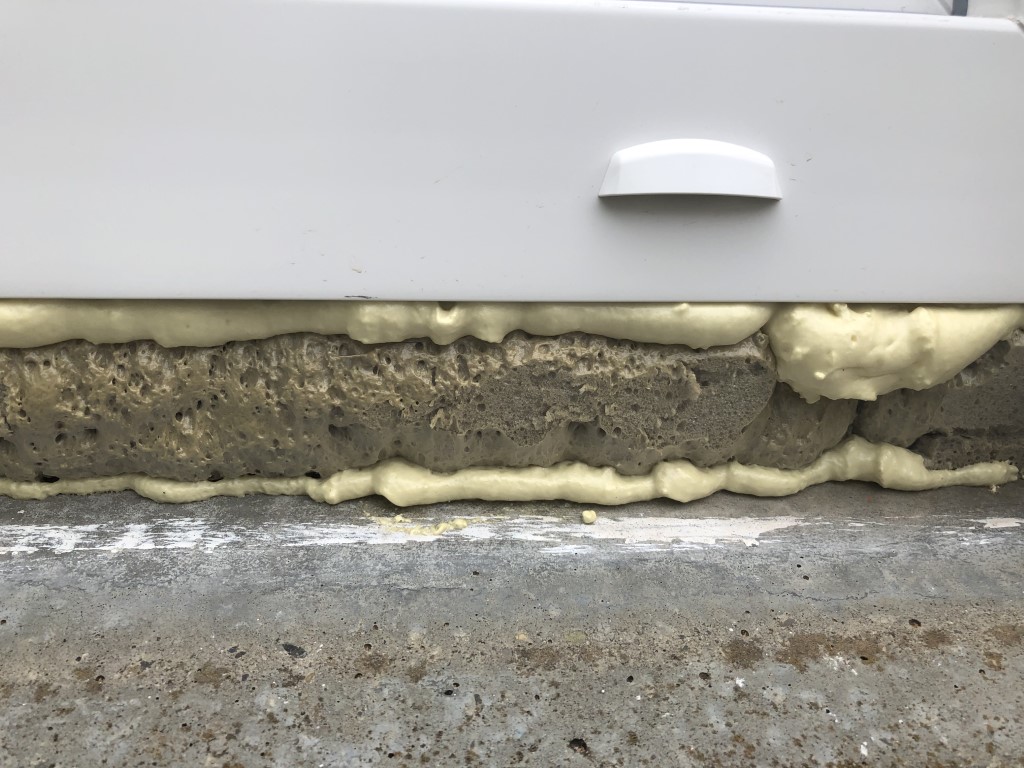

    2. Es wurde für den Einbau statt PU-Schaum ein Kompriband benutzt (Fugenbreite bis 2cm), unsere Maueröffnung ist aber, da Altbau gar nicht konstant, sondern außen breiter als innen, da hier Putz drauf ist. Zudem ist die untere Fuge sogar sehr viel breiter als die 2cm zum Teil fast 5cm. Das Band hätte also gar nicht verwendet werden dürfen. An den Stellen wurde dann das Band zusätzlich mit verschiedenen Bauschäumen unterspritzt, um die Kompression zu erhöhen.

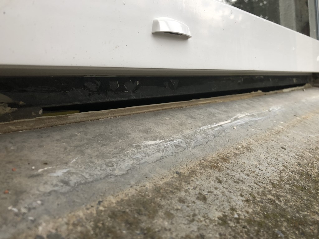

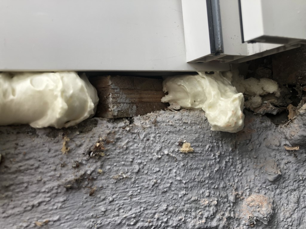

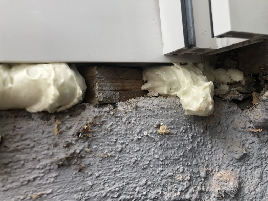

    3. Zum Ausrichten wurden die Fenster zum Teil direkt auf dieses Kompriband gestellt, ohne Klötze zu unterlegen, das heißt die Lastabtragung liegt hier rein auf den seitlichen Fensterbauschrauben. Zum anderen wurden die alten 30 Jahre alten Holzkeile wiederverwendet.

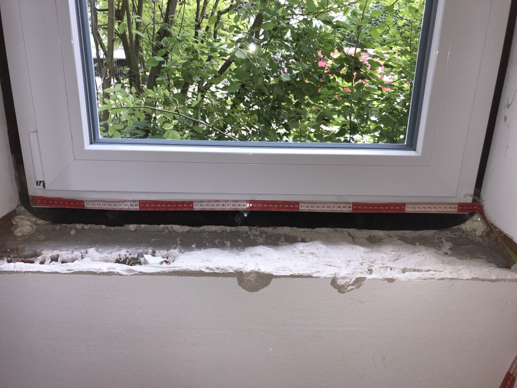

    4. Im Angebot vorhandene Fensterbankanschlussprofile wurden nicht verwendet und liegen jetzt bei uns noch rum. Da die Fensterbankanschlussprofiel nicht verwendet wurden, sind die Fenster nun recht tief eingebaut und enden oben direkt unter dem Rollladenkasten, die alten Fenster waren deutlich höher, ist das überhaupt Schlagregendicht von außen?
    5. Die Fenster sind zum Teil verkratzt und verdellt, da nach dem Einbau und entfernen der Schutzfolie festgestellt wurde, das außen noch Putz weg muss, da die Rollladenschienen nicht mehr hinpassen.

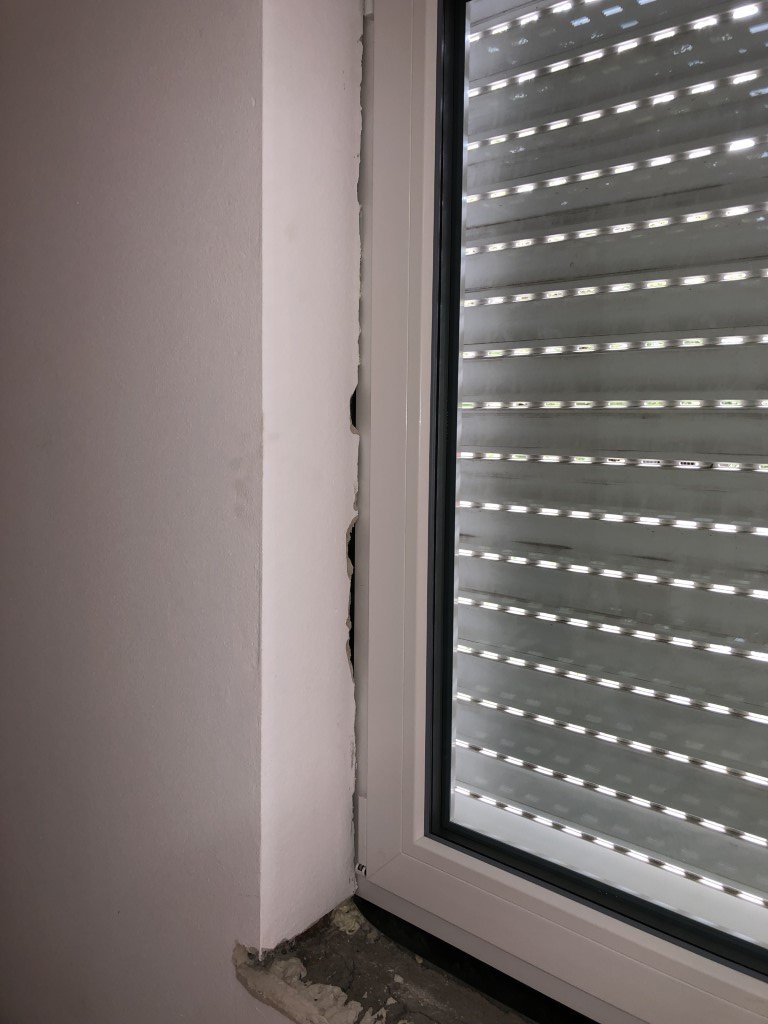

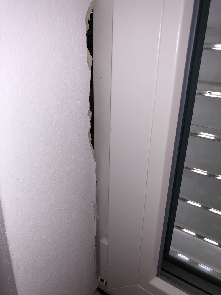

    6. Im Nachhinein ist mir aufgefallen, das mindestens zwei Fenster vertauscht wurden und an falschen Positionen eingebaut wurden. Das Fenster das größer ist passte nicht in die Maueröffnung und man hat es einfach schräg eingebaut. Das zu kleine Fenster hat entsprechend einer recht großen Fuge.
    Mich würde eure Meinung zu den obigen Punkten gerne kennenlernen – bin ich zu kleinlich oder ist das einfach Baupfusch?
    Außerdem würde mich eine Expertenmeinung interessieren, sollten wir uns darauf einlassen, das die bereits eingebauten Fensterrahmen wiederverwendet werden oder müssen neue Rahmen bestellt werden?
    (Ich meine ein Ausbau und erneuter Einbau beansprucht natürlich das Material und wir haben natürlich neue Fenster bestellt…)

    Das hört sich nach Fleischern oder Altenpflegern an, die die Fenster verbaut haben.
    1. Keine Rechnung bezahlen
    2. Bitte mal Fotos von allen Mängeln einstellen, damit sie hier bewertet werden können
    3. Natürlich können die Rahmen weiterhin verwendet werden (sofern nicht zerkratzt etc.). Ausbauen und korrekt wieder einbauen.

    Sieht nach Montage-Vollpfusch aus. Du kannst deine Aufzählung oben fast 1:1 für die Mängelanzeige übernehmen und dann mal abwarten. Sanierungsvorschläge, etc. sind erstmal nicht deine Sache, sowas gehört nicht in die Mängelanzeige.

    pkt4 finde ich irgendwie am schlimmsten.
    Wenn die unten die Anschlussprofile nicht verwendet haben, wie kann es dann sein, dass die Fenster oben trotzdem am Rolladenkasten anliegen. Sind die dann nicht viel zu lang, wenn das Profil unten nicht mehr reinpasst. Ich habe hier irgendwie das Gefühl, als hätte der Fensterbauer sich vermessen.
    Ich würde die verdonnern alle Fenster nochmal auszubauen und die Anschlussprofile zu verwenden. Man sieht ja, dass die Fensterbank nicht angeschlossen ist.
    Der Fensterbauer soll seine eigenen Leute diesmal schicken.
