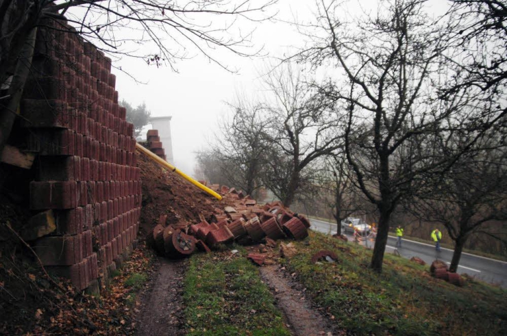

    Eieiei, da kann man nur hoffen das niemand zu Schaden gekommen ist.

    Hätte bei der Höhe nicht eine Baugenehmigung und Statik vorgelegt werden müssen? Das sind 13 Lagen mal 25-30cm ergibt 3,25-3,9m Höhe.

    Teils wird die Statik ja von den Herstellern geliefert. Man muß diese dann natürlich auch einhalten^^

    vor allem finde ich als Laie das ganze extrem steil. Die Stützwände, die ich kenne, haben alle eine gewisse Neigung.

    hats se jetzt doch ... nach vorn. *g*

    Was ist denn das gelbe?
    Drainagerohr?

    Habe es mir mal bei dem Hersteller mit dem gelb blauen Logo angeschaut.
    Mit solchen Steinen kann man bei 70° Neigung max. 2,0 Meter hoch, bei 55° Neigung max. 3,6 Meter und bei 45° max. 5 Meter hoch bauen.
    Eventuell ist es ja im Sommer entstanden, bei 45°:D, sonst habe ich keine Erklärung für diesen Wahnsinn.:mauer
    Selbst für 2 m Höhe ist die Wand zu steil und an der Auffahr,t auf Bild 5 im Beitrag, dürften auch die grauen Elemente rechts keine ausreichende Neigung haben. Mal sehen, wann es Bilder vom Haus, dann abgerutscht gibt ...

    Ganz oben steht auch noch ein Haus oder so.

    Da sehe ich noch eine Wand, die wird doch bald mitkommen... Ist wohl gleiche Bauweise, da kommen ja riesen Kosten auf den Besitzer zu...

    Oben lag wohl ein Drainage Rohr-was da gar nicht hingehört.
    Somit bestimmt noch mehr Regenwasser in die Böschung.
    Irgendwann ist die Wasserlast so groß......der Hang rutscht ab.
    Gegen diesen Druck von innen helfen auch keine "Pflanztein mauer-nicht mehr.

    ich gehe eher vom Gegenteil aus.
    Das Wasser sollte eher über den Drän abgeleitet werden.

    viel bedenklicher finde ich jedoch, was der "Fachmann" vom Amt in dem Artikel schreibt - den man leider jetzt nicht mehr vollständig lesen kann; da wird alles mehr oder weniger auf die Witterrung und auf Erdrutsch geschoben. Kein Wort darüber, dass eine solche Konstruktion nicht in der Lage ist den Druck auszuhalten. Wenigstens verlangt das Amt vom Besitzer jetzt einen Gutachternachweis, der die Standfestigkeit nachweisen soll. Das wird dann wohl den Abrisss besiegeln. Was noch viel schlimmer ist, ist die Tatsache die man in dem anderen Bild sieht. Das oben drüber nämlich der gleiche Murks gebaut wurde. Da war auch nicht von einer ausführenden Fachfirma die Rede in dem Artikel. Da stand nur, dass das Grundstück wohl erworben wurde und Fachfirmen nun prüfen was passiert ist (für den Käufer evtl. etwas zu spät).
