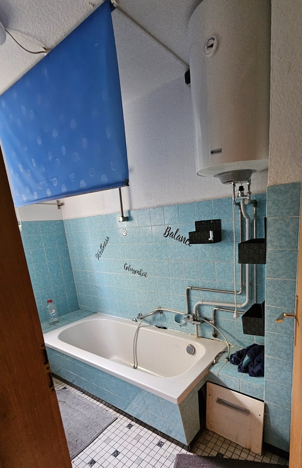

    Hallo liebes Forum,
    ich bin neu hier und habe mir die Tage ein altes Zweifamilienhaus Bj. 1967 mit 3 Parteien angesehen.
    1 Wohnung möchten wir selbst bewohnen und den Rest vermieten.
    Wohnfläche ca. 280 m²
    Grundstücksfläche ca. 1200 m²
    Ich hatte an diesem Besichtigungstag ein Feuchtigkeitsmessgerät dabei welches an zwei Stellen im Keller anschlug - zweimal war die Ursache für die feuchte Wand die Garage (Regenrinnen Rohr undicht und es tropfte an die Wand) kann man denke ich ohne großen Aufwand abdichten und fertig.
    Der sonstige Keller war zwischen 16-25 digits an Feuchte angegeben - also meiner Meinung nach super trocken!
    Ich hab euch ein paar Bilder gemacht und bräuchte mal Eure Einschätzung mit wieviel Geld man hier grob zum sanieren und Innenausstattung rechnen muss, da das hier absolutes Neuland ist für mich.
    Oder seht ihr gleich Mängel die sich gar nicht mehr rentieren zu sanieren?
    Vielen herzlichen Dan für Eure Mühe
    Hier das Fotoalbum:
    Haussanierung

    Kernsanierung? Sieht so aus.
    750k + x

    Qm x 2.500€ als Minimum, wenn alles gemacht wird = vergleichbar zum Neubau
    Habe selbst 1967 auf Neubaustand gebracht

    Du schreibst Kernsanierung:
    - Dach neu (mindestens Neueindeckung) + Dämmung
    - Wasser und Abwasser neu
    - Elektrik neu
    - Balkonsanierung inkl. neuer Geländer
    - Heizung neu
    - Fenster neu
    - Hauseingang inkl. Haustür neu
    - Wohnungseingangstüren neu
    - Zimmertüren neu
    - Heizkörper neu oder FBH neu
    - Böden neu
    - WDVS
    - Asbestentsorgung
    usw.
    Für eine Kernsanierung - bedeutet, dass nicht viel mehr als der Rohbau über bleibt - rechnet man grob 2.500€/qm Wohnfläche.
    Das Haus ist mit 280qm groß. Das Haus ist als. Das Haus ist fürs erste durch.
    Was meinst Du, wie schnell bei den Flächen €s zusammen kommen?
    Wenn ich so was schon sehe und Kernsanierung lese, dann sieht es - nach den Bildern zu erwarten - überall so aus. Und das kostet Geld, um es auf einen mordernen Standard zu bringen.
