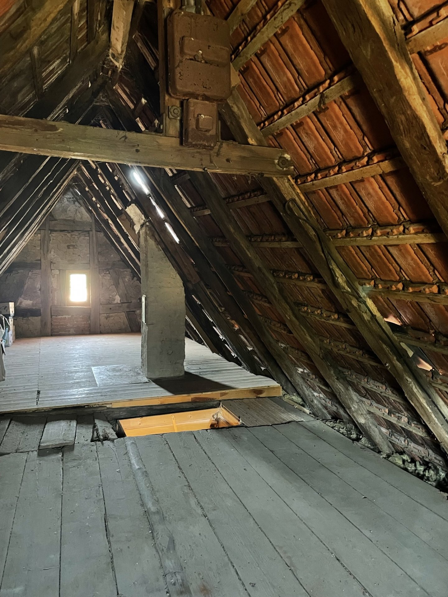

    Eingedeckt ist momentan mit einem nicht-denkmalgerechten Ziegel. Es muss natürlich dann denkmalgerecht eingedeckt werden (nicht-engobiert). Der Dachstuhl muss relativ sicher ertüchtigt werden, genaueres kann erst nach TWP-Besuch gesagt werden. Laut Architekt mal 5-10k einrechnen für Zimmermann zwecks Verstärkung usw.
    Uns geht es gerade darum, dass wir unsere Ideen etwas besser sortieren. Also ungefähr wissen, was wir wo einrechnen müssen. Bekannter hat vor kurzem 70k für ein relativ einfaches Dach mit 120qm bezahlt, das fand ich auf den ersten Blick recht viel. Zumal da auch nichts am Dachstuhl gemacht wurde und auch keine Planung/Bauleitung usw dabei war.

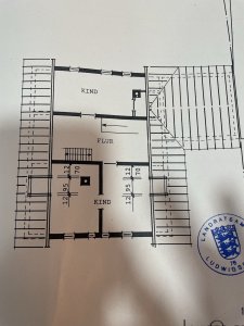

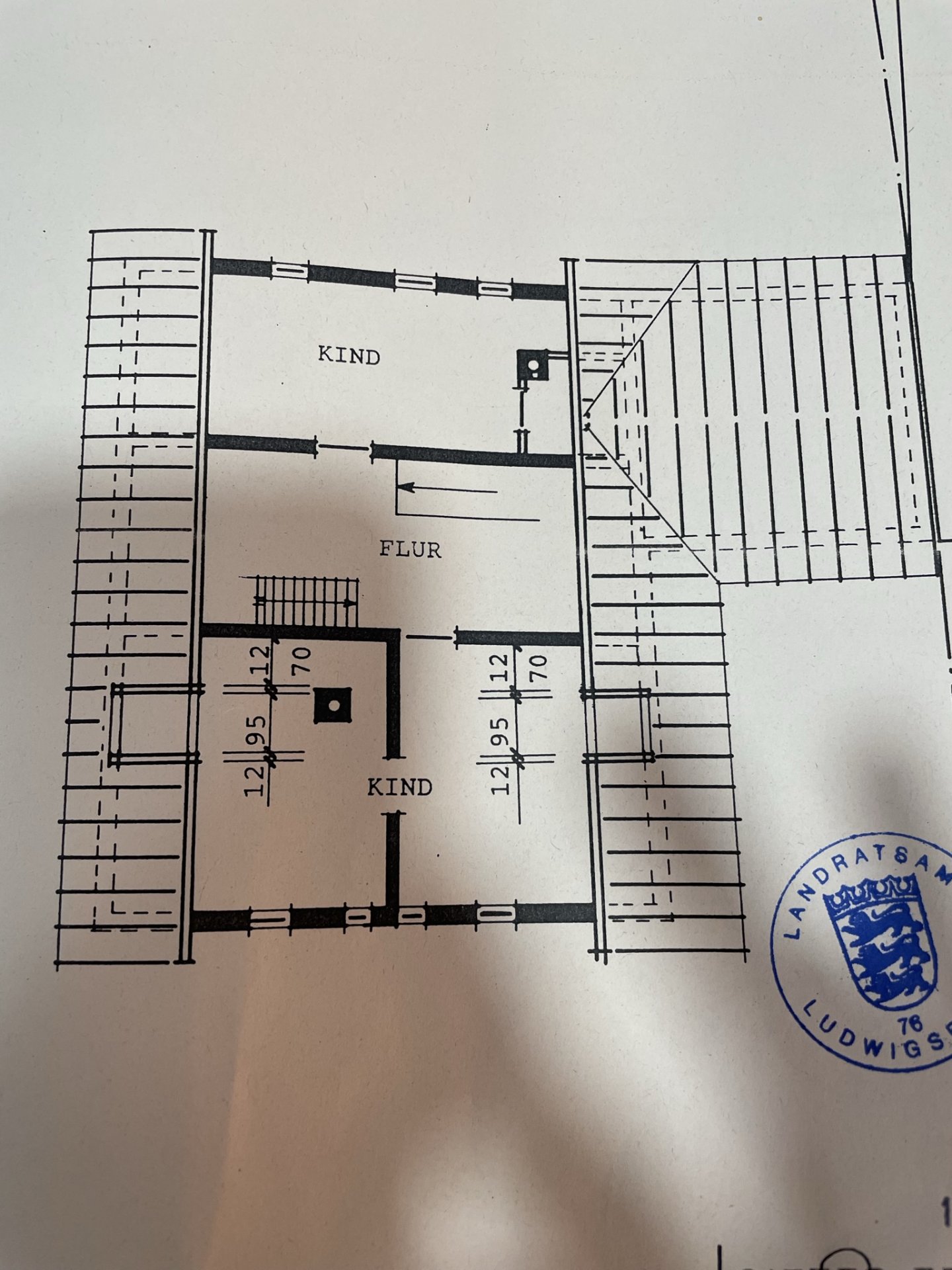

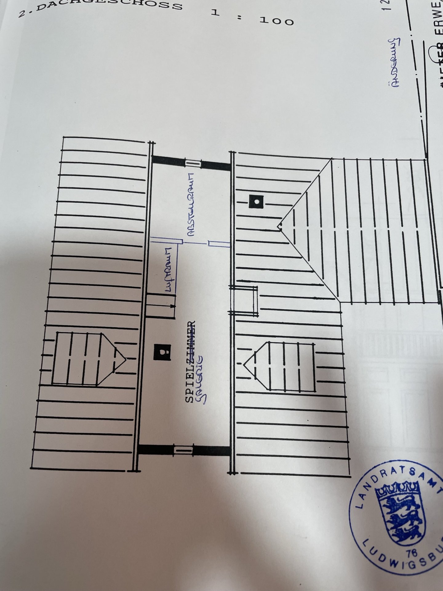

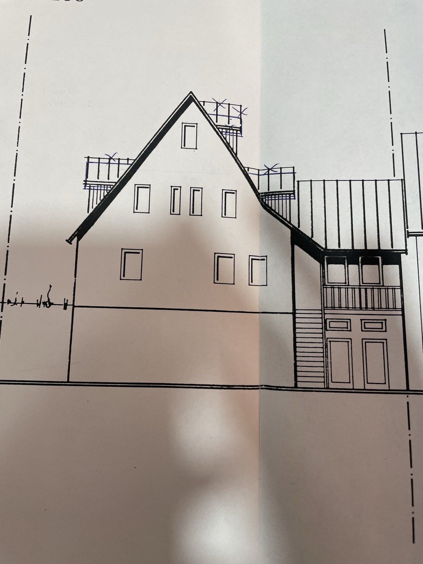

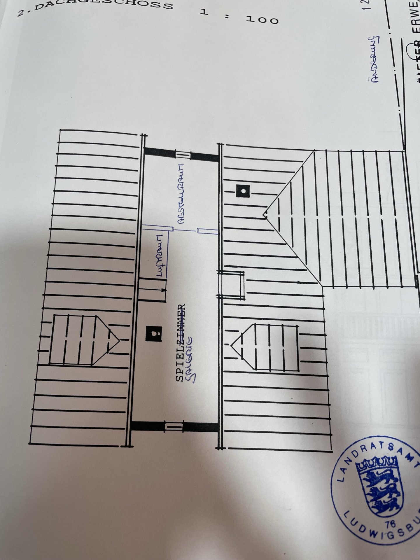

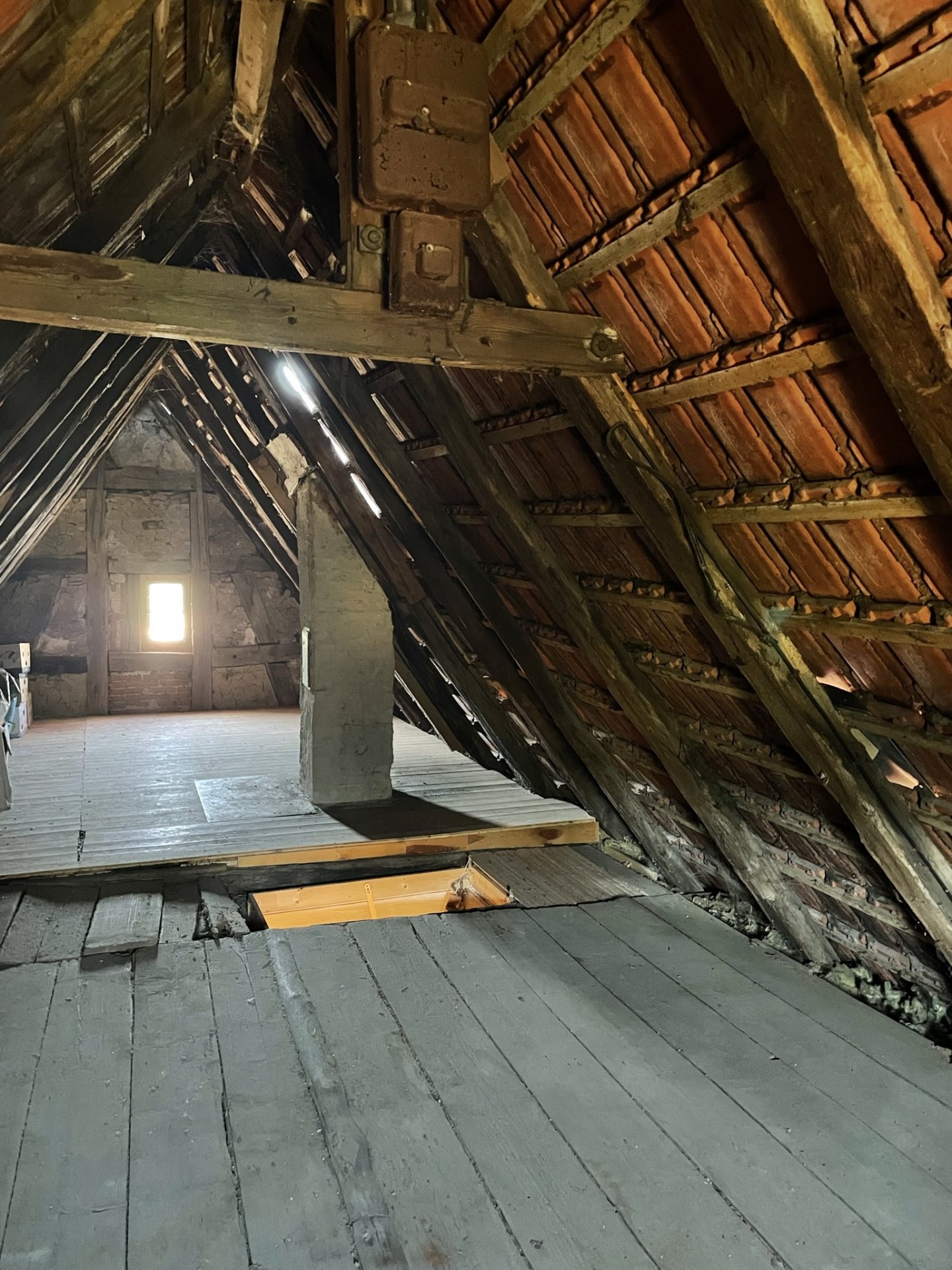

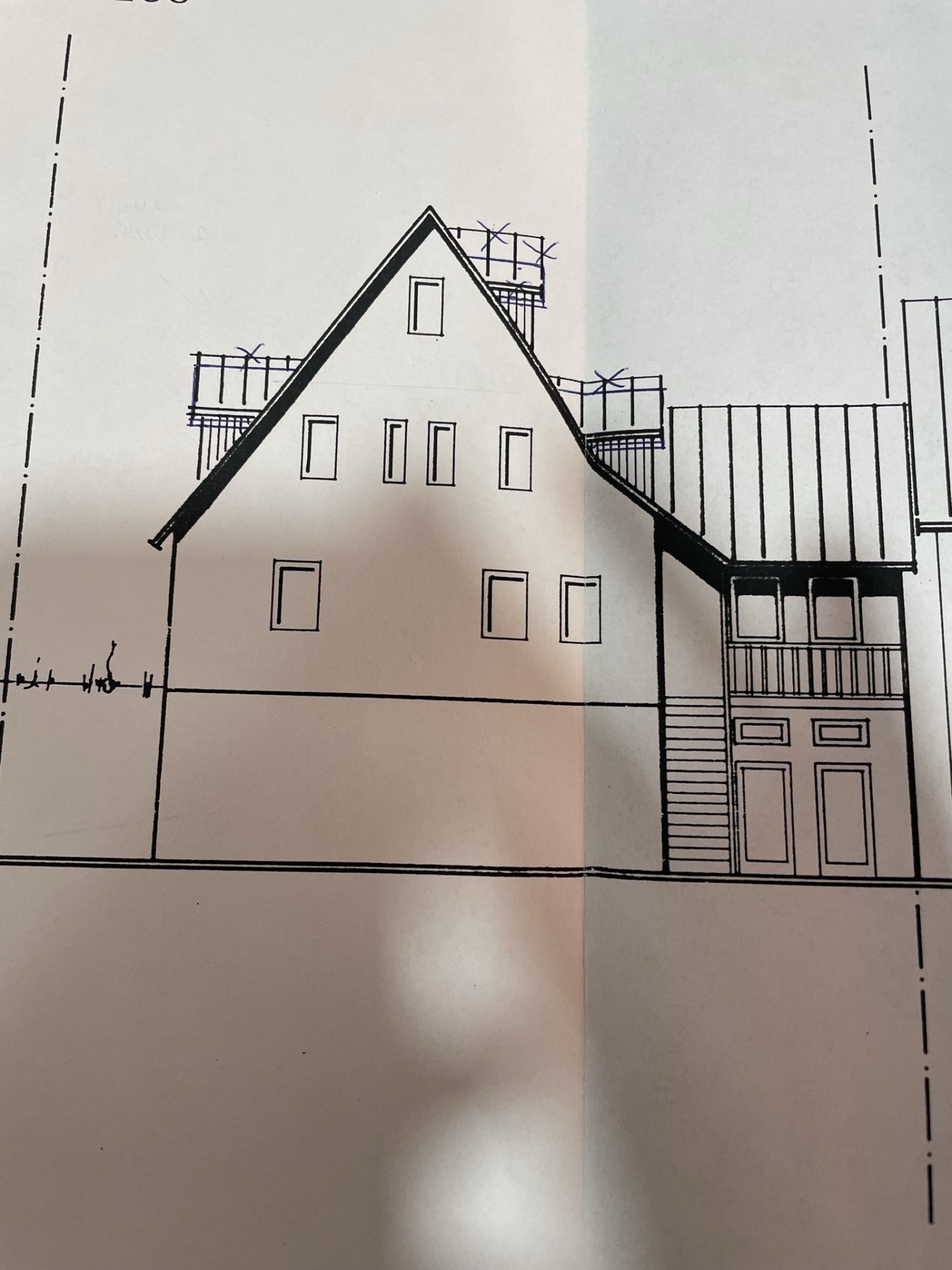

    Ok, ein paar weitere Details:
    Die Sparrenabstände im "Hauptdach" sind 80-90cm, die Sparrendimension grob 13x13, mit +/-4cm. Skizzen vom Dach habe ich angehängt. Momentan ist eine Gaube und ein Dachfenster drin. Im Rahmen der Dachsanierung sollen zwei weitere Dachfenster eingebaut werden (evtl. Austiegs-Fenster wegen Brandschutz). In dem kleinen Dach weiß ich nicht, was verbaut ist. Laut Architekt eher Fichte/Tanne-Sparren, da später angebaut. Abstände und Dimensionen weiß ich nicht, da die Schrägen komplett verkleidet sind.
    Die Dachfläche sind ca 130qm.
    Einzige Vorgabe vom Denkmalamt bisher lautet "ein nicht engobierter, naturroter Doppelmuldenfalzziegel mit einer Decklänge von maximal 34 cm"
    Hinweis zu den Bildern: Die dort eingezeichneten Fenster und Gauben existieren so nicht. Die Fotos stammen aus einem Bauantrag der genehmigt, jedoch nicht umgesetzt wurde.
  6. #6 simon84, 09.08.2022
    23.507
    7.044
    Ich würd mal 100 tausend einplanen, falls es günstiger wird das Geld für was anderes am Haus verwenden
