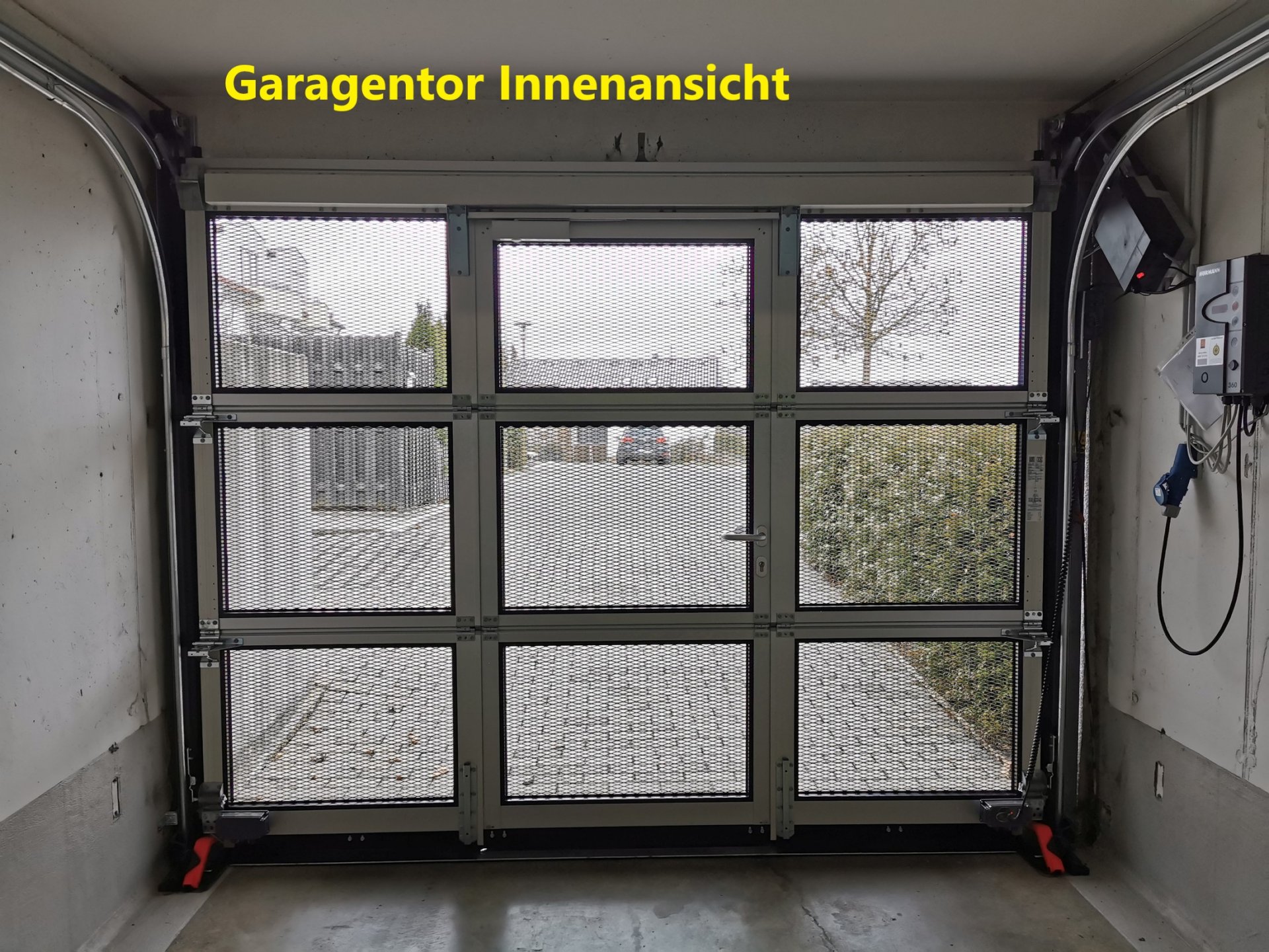

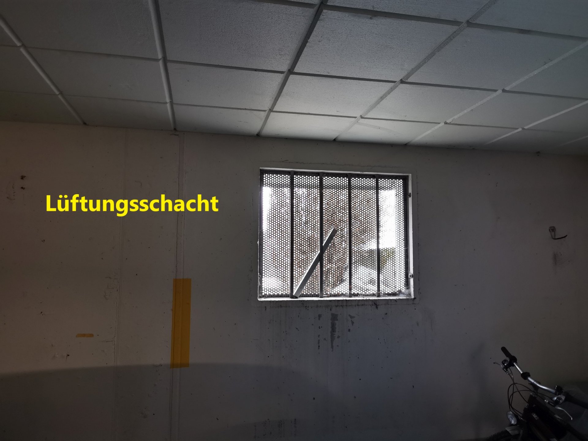

    Hallo liebes Bauexpertenforum,
    ich habe eine Frage zu unserem Haus und hoffe, dass ihr mir Tipps/Rat geben könnt.
    Folgende Situation:

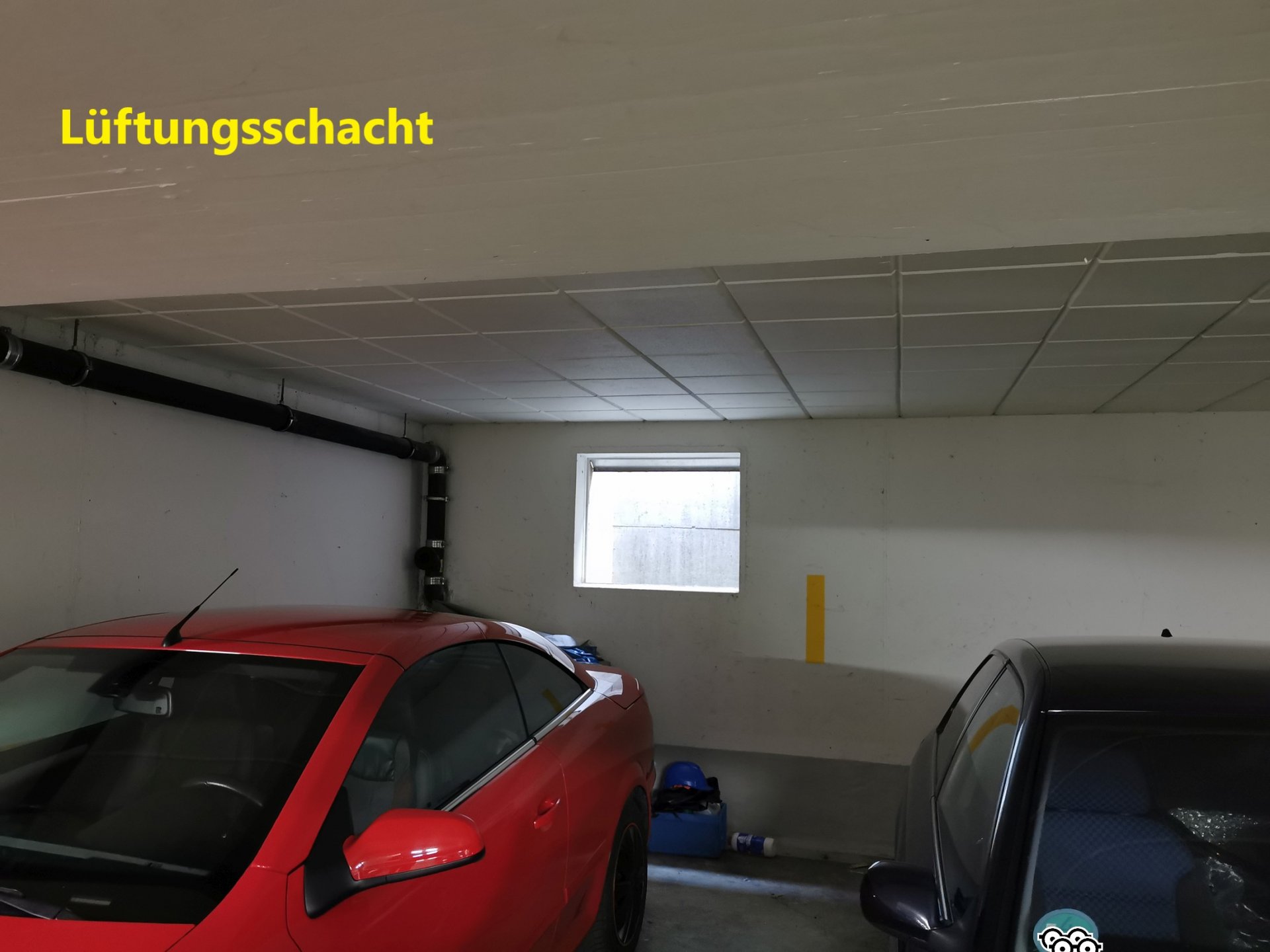

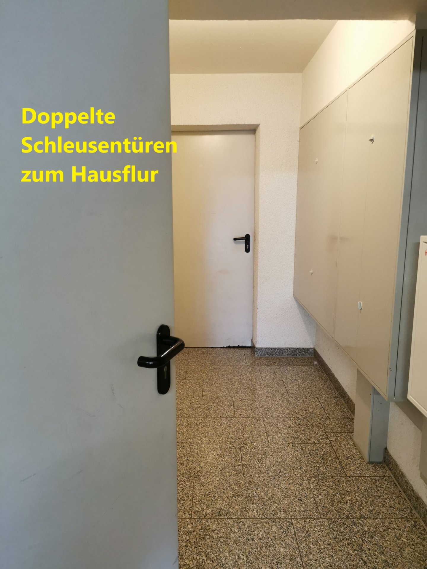

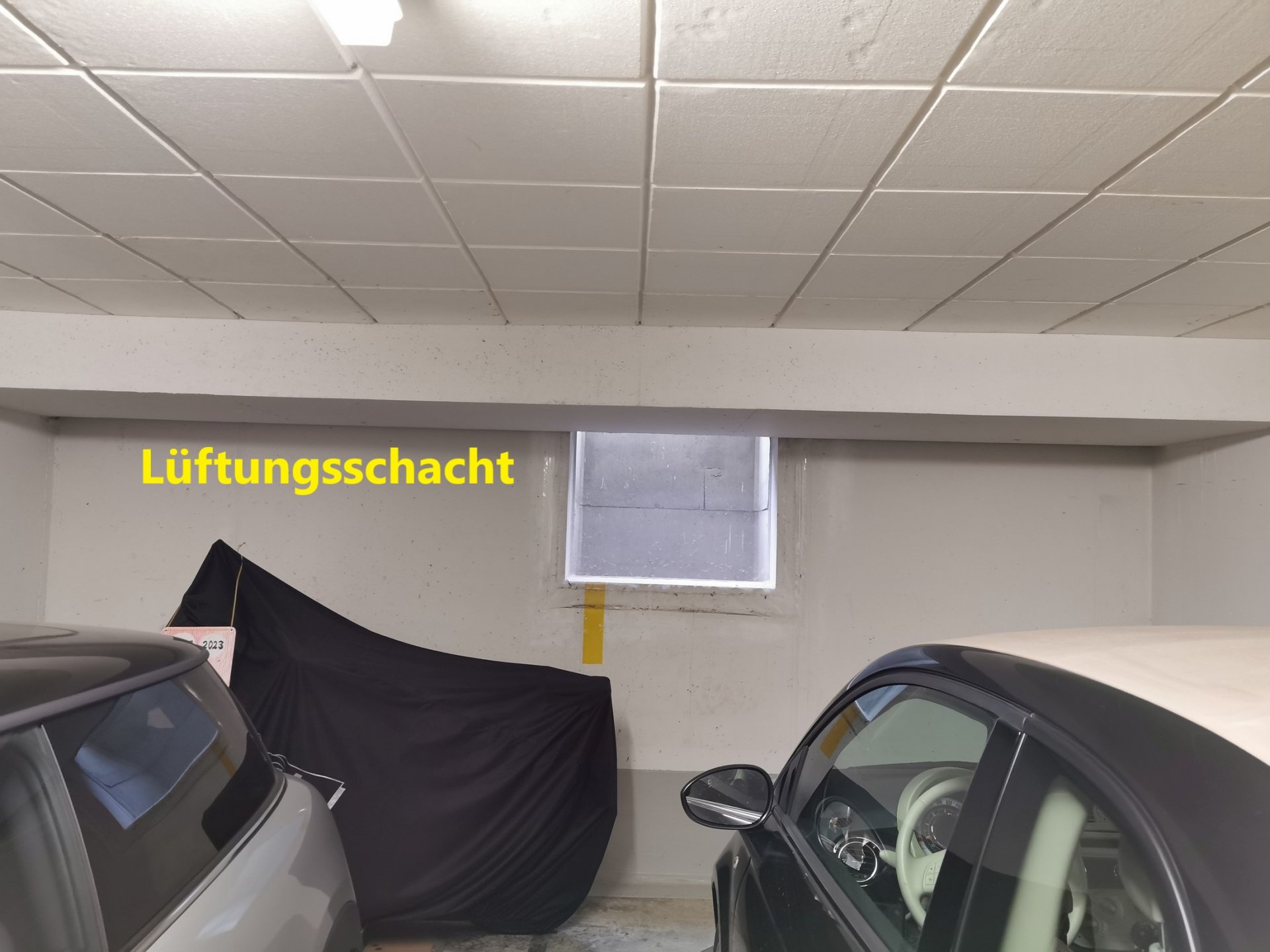

    Wir haben in unserem Mehrfamilienhaus eine ungeheizte Garage mit 15 Stellplätzen. Die Garage ist durch mehrere Lüftungsschächte natürlich belüftet. Sie liegt logischerweise außerhalb der gedämmten Zone des Hauses. Von der Garage zu den Hausfluren haben wir doppelte Schleusentüren.

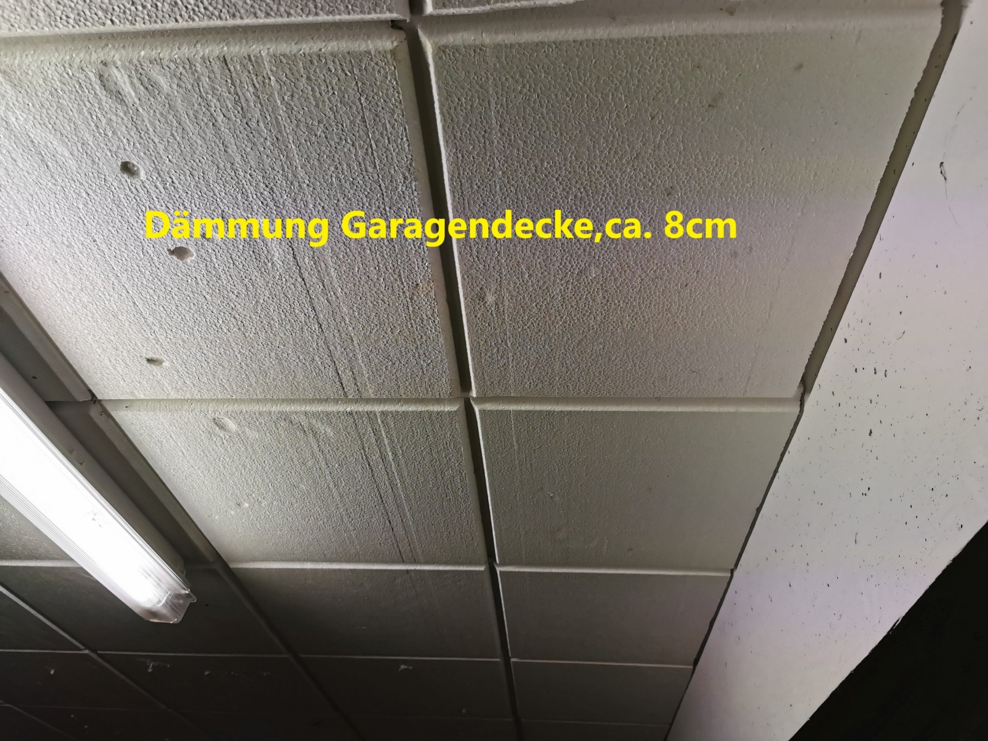

    Die Decke der Garage zu den teilweise darüber liegenden Wohnungen ist mit ca. 8cm Dämmung versehen.

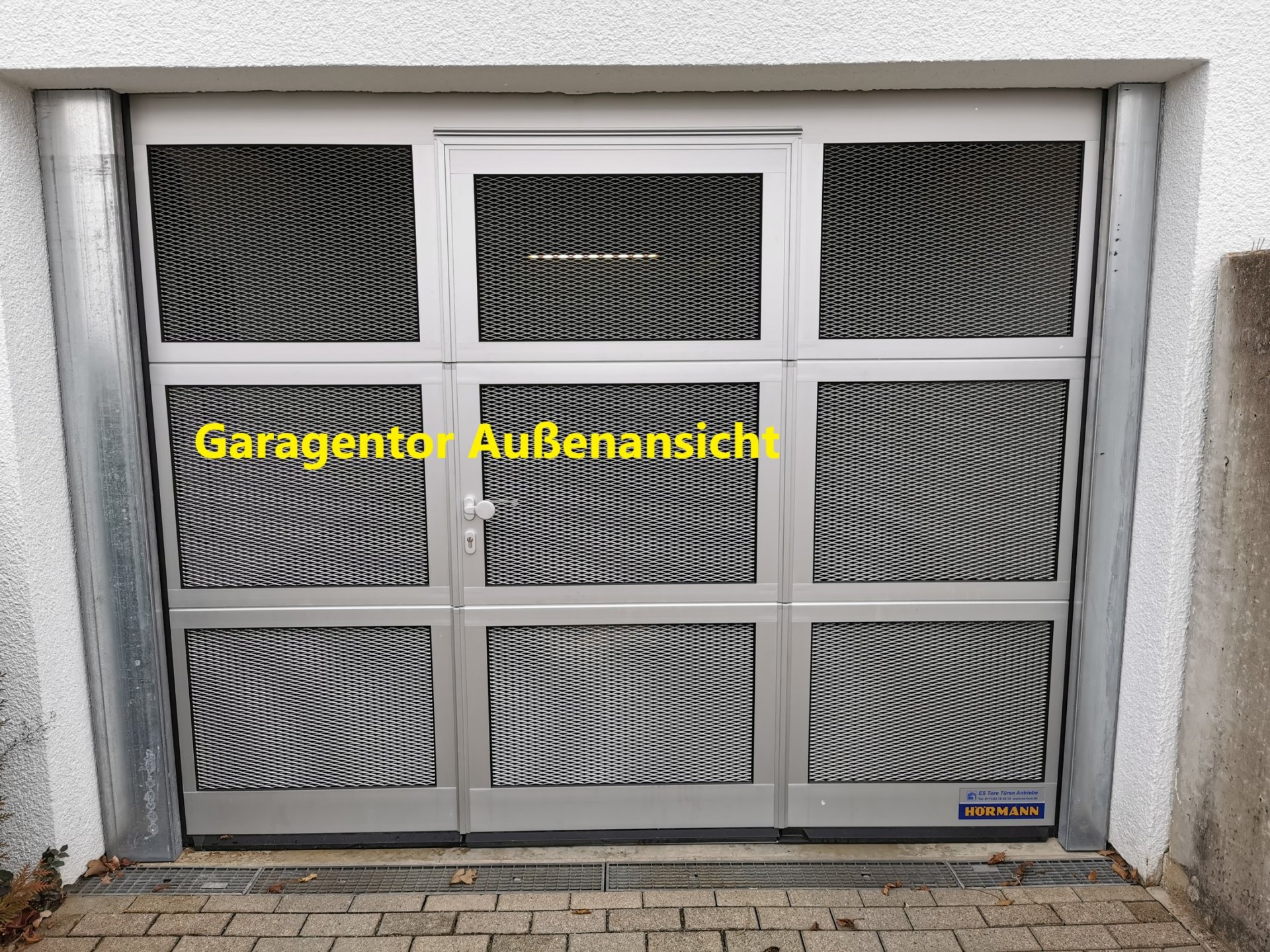

    Als Garagentor haben wir ein ungedämmtes Alu-Sektionaltor mit Lochblechen in den Segmenten zwecks zusätzlicher Garagenlüftung. Siehe Bilder unten.
    Nun gibt es Stimmen im Haus, die meinen wir sollten das Garagentor gegen ein geschlossenes / gedämmtes tauschen, da dies die Temperatur in der Garage positiv beeinflussen würde und somit die Heizkosten in den über der Garage liegenden Wohnungen senken könnte.
    Ich bin anderer Meinung, und denke dass aufgrund der Lüftungsschächte und der vorgeschriebenen natürlichen Querbelüftung das Garagentor keinen relevanten Einfluss auf die Temperatur hat. Und aufgrund der Dämmung an der Decke sowie der doppelten Schleusentüren auch keinen Einfluss auf den Energieverbrauch fürs Heizen.
    Was denkt ihr? Hat das Tor einen nenneswerten Einfluss auf die Temperatur?
    Viele Grüße & besten Dank
    Gerbi

    Lasst bloß die Gitter im Tor! Vermutlich sind die sogar erforderlich für die ausreichende Belüftung.
    Solange die übrigen Lüftungsöffnungen erhalten bleiben, wird es auch mit einem gedämmten Tor nicht merklich wärmer in der Garage werden. Das Geld wäre besser in die Sanierung der Deckendämmung investiert.

    Das denke ich auch, danke für deine Einschätzung.
