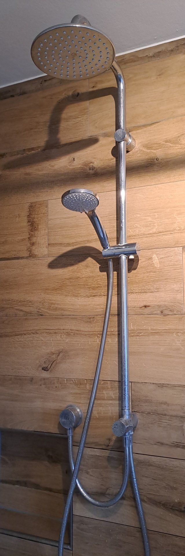

    Wir haben im Bad ein Ideal Standard Idealrain Duschsystem:
    Allerdings nutzen wir nur die normale Brause, die Regenbrause nie. Mit dem Umschalter kann man zwischen den beiden Brausen wechseln. Stellt man den in die Mitte, kann man die Regenbrause und das Rohr entleeren.
    Wenn die Regenbrause nicht genutzt wird, wie sollte man sie am besten „lagern“: Leer, voller Wasser oder regelmäßig durchspülen?

    Wenn Sie nicht benutzt wird, leerlaufen lassen und wenigstens einmal pro Woche gründlich spülen.
    Warum werden die Leute erst hinterher schlau, nachdem sie sich solchen umweltschädlichen Mist einbauen lassen?

    ausser man will Legionellen züchten dann sollte man das Wasser in den Rohren lassen.

    Danke für die Tipps, an Legionellen im Rohr hatte ich gar nicht gedacht. Die hatte ich immer nur mit etwas wärmeren Wasser (so 40 °C) in Verbindung gebracht. Aber anscheinend fühlen die sich schon ab 25 °C sehr wohl, das erreicht man gerade im Bad ja durchaus.
    Ich verstehe deinen Impuls, aber hier trifft er nicht zu. Wir haben das Haus mit der Dusche so übernommen. Ich gehe davon aus, dass die Vorbesitzer die auch genutzt haben. Und das Haus wegen einer Duschbrause nicht zu nehmen oder deswegen ein ansonsten wunderbares Bad zu verändern, erscheint mir dann doch noch umweltschädlicher ;-).

    Wenn ich Dein Foto richtig deute, kann man die Verbindung Wandauslass-Regenbrause entfernen und den Schlauch der Handbrause direkt am Wandauslass anschließen.
    Die Regenbrause ist dann nur noch eine Brausestange und alles ist safe.
