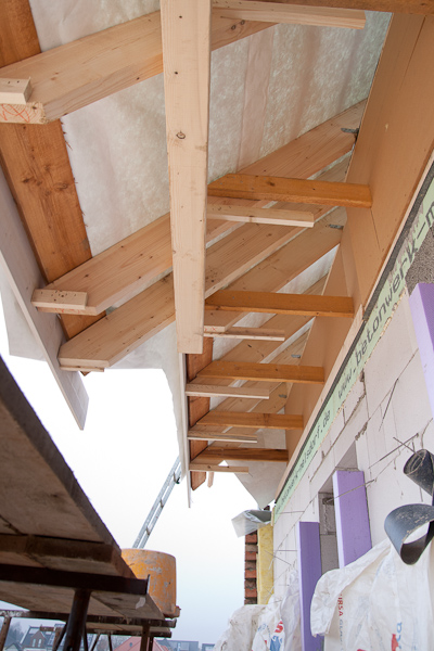

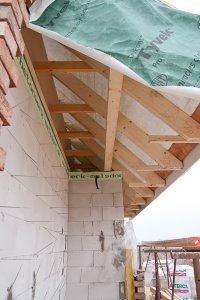

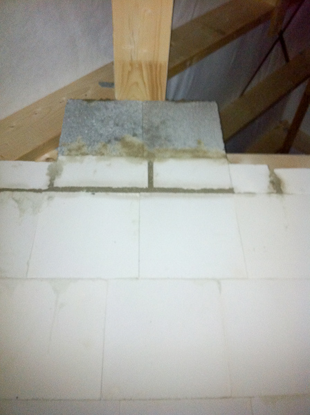

    ...und noch drei weitere Bilder...

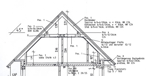

    hallo
    misch masch konstruktion. pfettendach mit im first liegendem dachstuhl ( keine firstpfette vorh.).
    unklarer abtrag der sparrenlängskräfte, unklare horizontale aussteifung der kehlbalkenebene, einseitiger kehlbalkenanschluss (exzentrizität der kräfte ) kann in verbindung mit austrocknen des bauholzes zu einer verdrehung führen.
    jetzt wüsste ich nur noch gerne ob die mittelpfetten nur auf den aw aufliegen oder obs da noch stützen im dg gibt ?

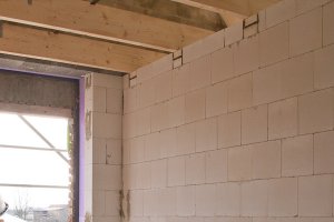

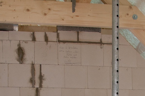

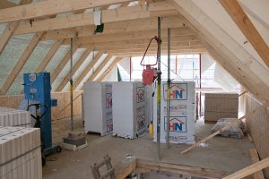

    Liest sich für einen Laien nicht unbedingt vertrauenserweckend... :yikes
    Ich weiß nicht genau, was mit "aw" gemeint ist, aber anbei mal zwei weitere Bilder die eventuell Aufschluss geben könnten. Leider habe ich auf die Schnelle keine besseren gefunden, aber beim ersten Bild zieht man oben rechts andeutungsweise, wie die "Längsbalken" im DG auf dem Mauerwerk aufliegen - wurde überall so gemacht.

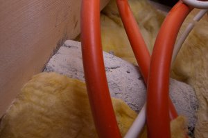

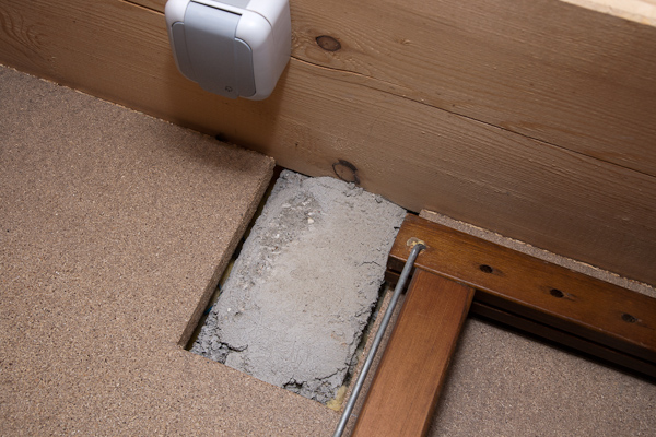

    Habe noch ein Bild gefunden, allerdings vom Eierphone bei schlechten Lichtverhältnissen...
    Falls es sich hierbei überhaupt um den gewünschten Bildinhalt handeln sollte, so könnte ich eventuell vom Dachboden aus noch ein neues Bild machen, eventuell sieht man dann noch ein wenig mehr...

    hallo
    aw ist aussenwand.
    okay sieht aus wie mittelwand auflager in bild #2.
    jetzt wirds bei der dämmung auch noch interessant. wo ist gedämmt. wenn auf der kellbalkenebene dann ist das betonauflager wohl im bereich kalt / warm.

    Wie ist denn diese Drempelwand ausgesteift (parallel zum Giebel)? Wenn Winddruck auf das Dach wirkt, will der ja übertrieben gesagt, dass Dach wegschieben in Richtung der gegenüber liegenden Traufe.
    Bei Mauerwerksdrempeln wird das über Ringbalken abgefangen.
    Aber wie soll das hier funzen? Nur auf Druck gegen die Innenwandanschlüsse?

    Ahhh, ok. Leider befürchte ich, dass kein Bild existiert, wo man die Verbindung zwischen Dach und Giebelwand sehen kann, zumindest nicht besser als bei einem der ersten Bilder hier im Thread, wo anscheinend der Drempel mit einem Balken in den Giebel hineinragt.
    Ich bin mir sicher, dass hier jeder bei einem Tipp richtig liegen würde. Leider ist es tatsächlich so, dass der Betonaufleger oben auf dem Dachboden noch sichtbar ist und rundherum verläuft die Dämmung. Sollten hier Maßnahmen ergriffen werden und/oder stellt das sogar einen echten Mangel dar, welcher auf lange Sicht die Statik beeinträchtigen könnte oder sonstige Spätfolgen nach sich zieht?
    Werde mal nach weiteren Bildern suchen, denke aber, dass ich keinen geeigneten finden werde...

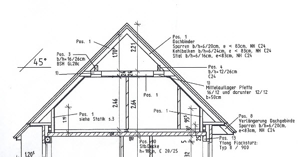

    Langsam bin ich echt überfragt. Eventuell ist folgende Skizze für Euch hilfreich...

    So, die einzige Befestigung des Drempels, die ich als Laie erkennen kann, ist der folgende Balken, welcher auf der Betondecke befestigt wurde.

    wer hat sich denn diese konstruktion ausgedacht. da ist es kein wunder, das du bewegung im dachstuhl hast.
    ich sehe erst einmal nur, dass der gesamte dachstuhl nur auf den 2 mittelpfetten aufliegt. da muss genau in die statik geschaut werden.

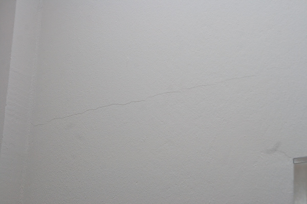

    Nachtrag: Könnte der folgende horizontale Riss mit der Dachkonstruktion zusammenhängen? - der Riss ist vor kurzem, nach einem starken Sturm aufgetreten, direkt darüber liegt einer der Balken auf dem Mauerwerk auf.

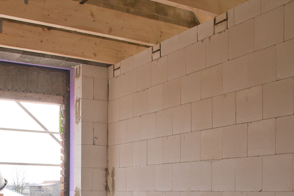

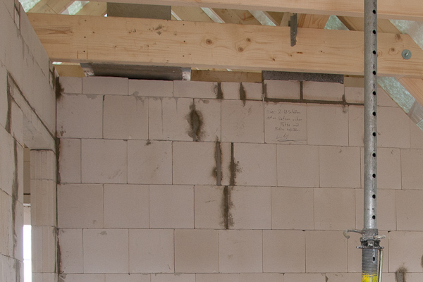

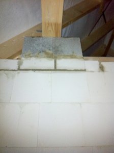

    Der Vollständigkeithalber noch mal zwei Fotos vom Dachboden, wo man eine der Mittelauflagen sehen kann.

    Naja - das Fachwissen Deines SV wurde hier ja schon vor 1 1/2 Jahren besprochen, als er Mauern bei Frost gesundbeten wollte.
    Besonders schön ist dann noch der Text auf der Wand von Bild 2 aus #23.
    U-Schalen 11,5 seh ich da nicht. Und wie gesagt, die Zeichnung sagt was von Holz und nicht von U-Schale und MW.
    Deswegen kommen die Risse nicht - nur um das klarzustellen. Es zeigt aber, wie mit der Umsetzung der Planung verfahren wurde.
    Weder Angaben in der Zeichnung noch schriftliche Anweisungen an der Wand werden beachtet.

  20. #40 gunther1948, 07.11.2012
    gunther1948
    gunther1948
    05.11.2006
    6.917
    architekt/statiker
    67685 weilerbach
    hallo
    genau wie vermutet der beton geht durch die dämmung.
    ohne das statische system genau zu kennen kann man keine fundierte aussage treffen.
    der h-riss kann auch mit deckendurchbiegung zusammen hängen, schlankheit der decke zu gross.
