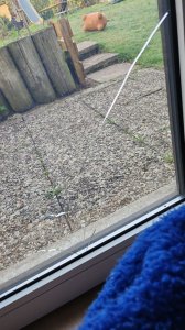

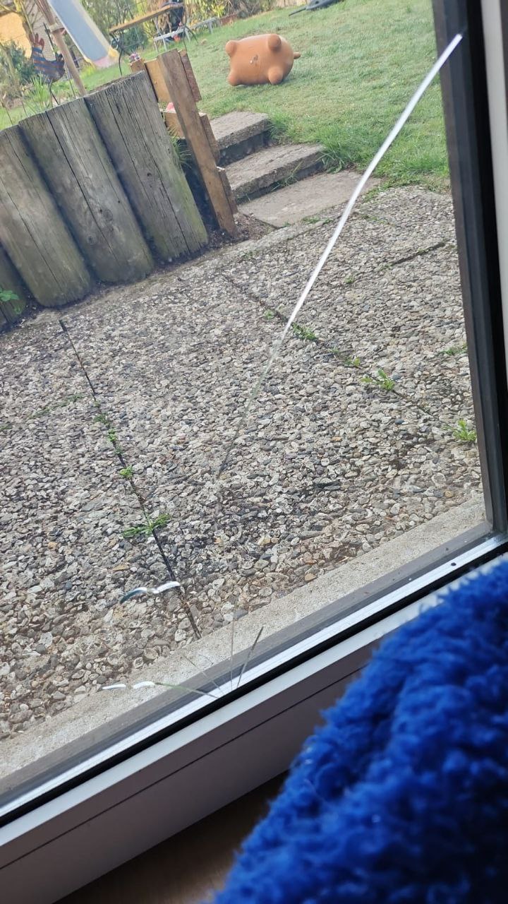

    Hallo liebe Experten,
    ich habe mich heute hier angemeldet, da ich gerne mal eine zweite (und natürlich weitere) Meinung(en) zu folgendem Sachverhalt ergaunern möchte...
    Altbau, mit Doppelverglasung ausgestattete Terrassentür. Alter ca. 21 Jahre. Nutzung eher selten (Schlafzimmer).
    Angeblich ist dieser Bruch "über Nacht" von ganz alleine entstanden.
    Sicherlich passiert sowas mal, z.B. wenn die Tür über die Jahre anfängt zu hängen oder es thermische Probleme gibt.

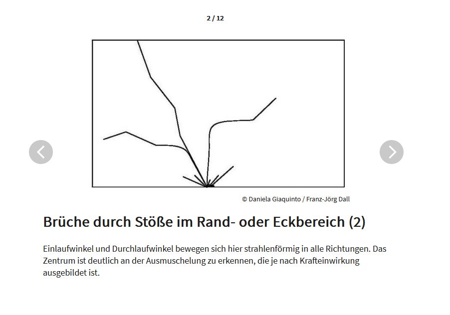

    Aber nach meinen Recherchen entspricht dieses Schadensbild und der Verlauf der Risse wohl eher einer mechanischen Einwirkung unten/mitte am Rand resp. war beim Schließen mittig ein Hinderniss im Rahmen vorhanden.
    Meine Überzeugung habe ich aus dem Bauch raus und im Anschluss aus einem Beitrag bei haustec.de zu dem Thema (siehe Anlage 2).
    Was meint ihr? Liege ich hier richtig oder könnte das auch andere Ursachen haben, vor allen Dingen Ursachen, die "über Nacht" von ganz alleine passieren?
    Liebe Grüße
    Micha

    Da muss man die Scheibe wohl erstmal ausglasen um dann zu schauen ob an dieser Stelle eine Kantenbeschädigung (alter Transportschaden und/oder eine verrutschte Klotzung) als Ursache vorliegt.
    Du würdest mit deiner Theorie die Regulierung dieses Glasschadens deinem Mieter überhelfen? Oder worum genau geht es?

    Wie auch @Tilo schon bemerkte, glaube ich nicht so wirklich an einen Vorschaden, welcher erst nach so langer Zeit diesen Folgeschaden entstehen lässt und auch nicht an verrutschte Klotzung; die dürften über die Jahrzehnte festgerottet und von Kleinsttier- Hinterlassenschaften eingekesselt ihren Ort nicht mehr verändern... Aber das ist nur meine Einschätzung/Erfahrung, womit ich mit @Tilo konform gehe.
    Und ja, das würde ich schon gerne dem Mieter überbügeln, aber nicht (nur) aus Kostengründen. Viel mehr interessiert mich hierbei sehr, in welcher Form man hier vom Schaden auf die Ursache zurückschließen kann (haustec. de / gebaeudehuelle / glas-fassade / typische-glasschaeden-und-ihre-ursachen) und zudem, ob die Mieter uns verschei**ern wollen. Denn immerhin lebt in diesem Raum der kleine Sohn (Kindergarten) und nun wohl auch die erwachsene Schwester mit m.W. psychischen Problemen. Von daher liegt die Vermutung nahe (auch im Zusammenhang mit einer "Nummer", die der Mieter vor ein paar Wochen gebracht hat ^^), das vielleicht das Kind / Schwester was damit zu tun haben...

    Da wird man sich mal den Flügelrahmen ansehen müssen, ob dieser unterseitig im Anschluss zur Schwelle bzw. zum unteren Blendrahmenprofil Kantenbeschädigungen aufweist. Vermutlich hat da jemand was zur Offenhaltung reingelegt und dann ist der Flügel bei Zugluft zugeschlagen? In diesem Falle könnte dann das untere Flügelrahmenprofil die Klotzung schiefwinklig in die Glaskante gedrückt haben und den Bruch ausgelöst haben.
    ...soweit meine erste Theorie, wenn ich als Gutachter solch ein Foto vorgelegt bekomme.

    Gibt es am Flügelrahmen unten außen eventuell Macken?
    Dieses Bild kann auch entstehen, wenn Jemand das FeGetriebe mit einem Schraubenzieher schieben will.....
