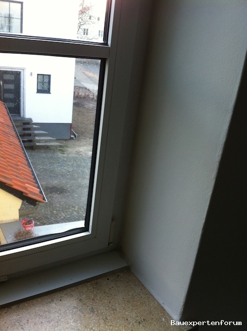

    Es ist draussen sehr kalt und ich werde wieder massiv an die Schwachstellen an meinem Haus erinnert. Die Erinnerung erfolgt mit Schimmel in den Fensterlaibungen. Ich will nun das Thema mal angehen. Zuvor hoffe ich aber auf Rat.
    Die Ausgangslage: Haus aus den 50ern. Bims Aussenwände soweit ich das sagen kann. Auf dem Foto sieht man die Dicke der Wand. Ich weiss es garnicht aus dem Kopf, aber ich finde recht ordentlich. Was man auch an dem Foto sehen kann ist das die Fenster aussen angeschlagen sind. Somit habe ich unfassbar niedrige Temperaturen am äusseren Laibungsbereich. Obwohl ich sehr gut lüfte und alles mache, was man als normaler Mensch machen kann, ist es schlicht unmöglich Tauswasser an der Laibung zu vermeiden. In manchen Räumen ist es noch halbwegs ok, aber im Schlafzimmer oder in 1-2 anderen Räumen z.B. im ausgebauten DG giebelseitige Fenster mit offenen Flur, ist es unmöglich zu vermeiden. Ich habe also wirklich komplett nasse Laibungen und zwar in einem ca. 3cm breiten Streifen von der unteren zur oberen Aussenkante der Laibung.
    Ich habe mich natürlich lange mit der Materie auseinandergesetzt, also vom theoretischen Standpunkt her. Ich weiss ne Menge über Taupunkte und wie sie zu errechnen sind usw. Fazit: Ohne bauliche Änderung geht hier garnix. Schon garnicht bei Aussentemperaturen im Minusbereich.
    Meine Frage: Was tun?
    Meine Einschränkungen: Ich möchte nicht das komplette Haus von aussen Dämmen, da meine Heizkosten eingentlich noch im Rahmen sind und es sich kaum rechnen würde. Denn es gäbe schlicht ne Menge Zusatzarbeiten wie Dachüberstandsverlängerung, evt. neue Fenster, etc. Die Summe wäre der Hammer. Ich würde also lieber etwas favorisieren was man von Innen machen kann.
    Und hier würde ich um Ratschläge bitten. Kann man irgendwas an der Laibung machen, damit das Thema in den Griff zu bekommen ist? Foto zum besseren Verständniss hängt an.
    Vielen Dank.
    Marc
  2. #2 MoRüBe, 02.02.2012
    MoRüBe
    MoRüBe Gast
    Fenster...
    ... umsetzen. Wenn ich das richtig sehen, ist das Fenster ganz außen? Also ab nach innen. Muß man rechnen. Stichwort: Isothermen und und und
  3. #3 Gast14207, 03.02.2012
    Gast14207
    Gast14207 Gast
    Als erste Hilfe
    ginge auch eine mineralische Innendämmung, also Calciumsilikat oder diese neuen diffussionsoffenen perlitgefüllten Styroporplatten.
    Fensterumbau ist ja eine größere aktion. Hie rmuss man evtl. nur etwas Putz in den Laibungen abschlagen.
    Die Platten gibt es direkt als Laibungsdämmplatten mit wenigen Zentimetern Dicke. Die alkalität von calciumsilikat verhindert auch bei Überschreitung der maximal guten Feuchtigkeit in gewissen Grenzen auch die Schimmelbildung.
    Grüße
    Stefan
  4. #4 Alfons Fischer, 03.02.2012
    Alfons Fischer
    Alfons Fischer
    18.11.2010
    3.718
    thermische Bauphysik
    Dkb
    Formularausfüller
    ich werde jetzt sicher von einigen gesteinigt:
    heizen!
    Eine Wärmebrücke sorgt für niedrigere Oberflächentemperaturen gegenüber den umliegenden Bereichen. Also sollte es das Ziel sein, unzuträglich niedrige Oberflächentemperaturen zu vermeiden.
    ich unterstelle mal, dass wir die Architektur/Lage der Fenster nicht ändern.
    So stellt sich die Frage: was kann man tun, um die Oberflächentemperatur anzuheben. Folgende Möglichkeiten fallen mir auf die Schnelle ein:
    • Wärmedämmung von außen
    • Wärmedämmung von innen
    • Sicherstellung einer ungehinderten Luftzirkulation (keinen Krimskrams auf dem Fensterbänken, keine langen, schweren Vorhänge, die die Luftzirkulation behindern...
    • Erhöhen der Raumtemperatur
    • direktes Beheizen der Wärmebrücke, z.B. durch Einlage eines Elektroheizbandes, durch Heizstrahler oder durch auf/unter Putz verlegte Heizleitung
  5. #5 gunther1948, 03.02.2012
    gunther1948
    gunther1948
    05.11.2006
    6.917
    architekt/statiker
    67685 weilerbach
    hallo
    google mal nach vakuumpaneel da liegt der u-wert bei ca. 0,004 d.h 1 cm vakuumpaneel ersetzt ca. 10 cm styropor.
    hab in leibungen bei denkmalsanierung gute erfahrung damit gemacht.
    gruss aus de pfalz
  6. #6 Rudolf Rakete, 03.02.2012
    Rudolf Rakete
    Rudolf Rakete
    07.10.2010
    3.761
    Elektroingenieur
    Bonn
    Meine Erfahrung, wenn du da dämmst bekommst du Probleme an anderen Stellen, zB. an den Außenecken........
    Sehr schwierige Sache, die sicherste Lösung wäre eine komplette Dämmng von Außen. Leider erlaubt die ENEV ja nicht mit geringeren Dicken zu dämmen, bei den Meißten Altbauten wären 8cm ideal um ohne Überstandsvergrößerung auszukommen.
    Ansonsten Tapete runter und eine gute Antischimmelfarbe streichen, dann hast Du wenigstens keinen Schimmel mehr. Vorrausgesetzt du hast keinen Gips Putz. Wenn Du einen Tip für eine bewährte Antischimmel Farbe haben möchtest einfach ne PN.
