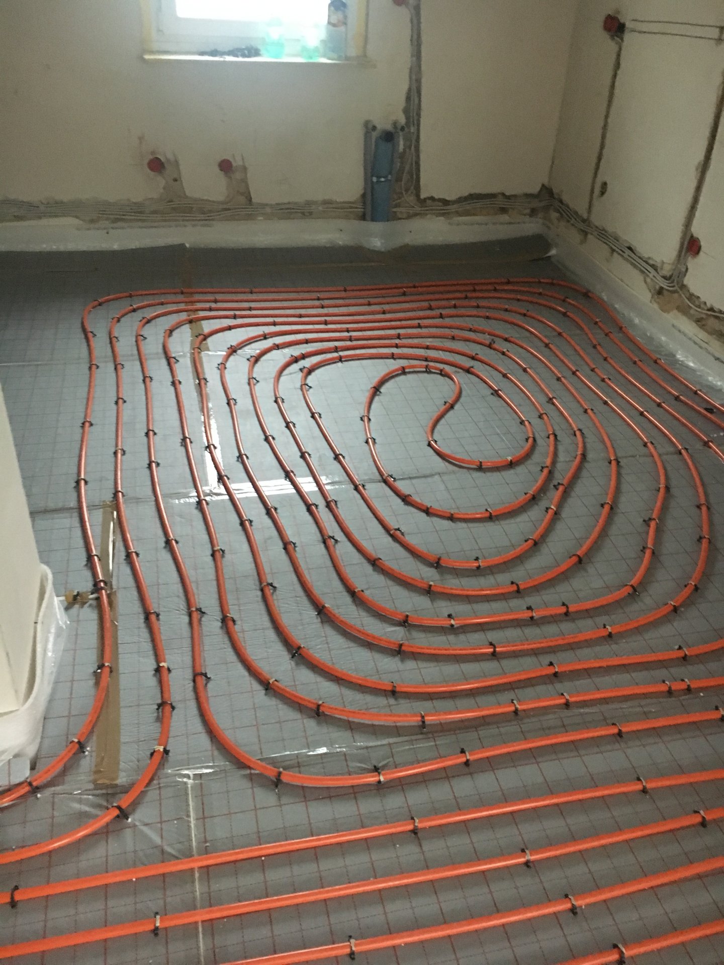

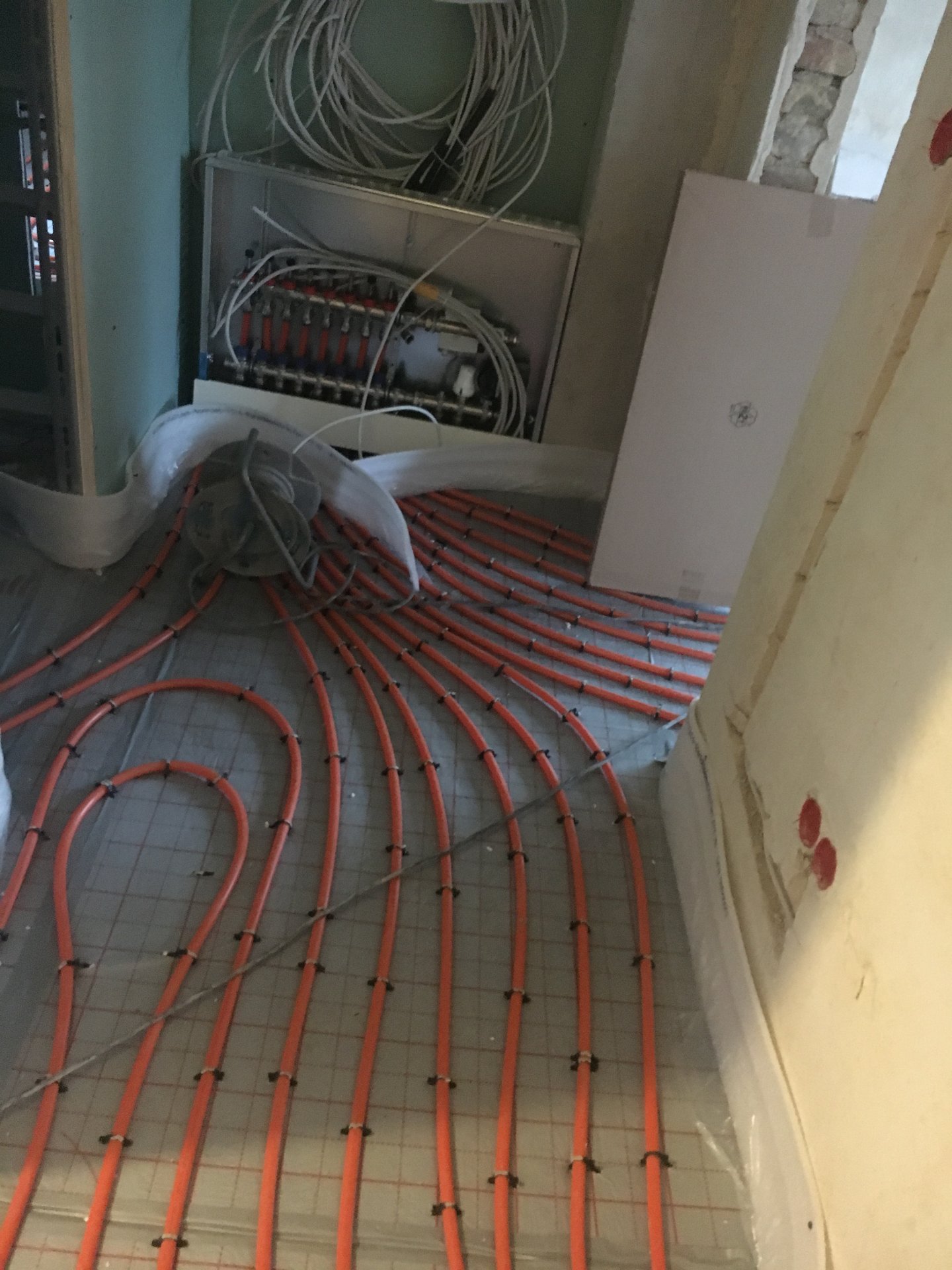

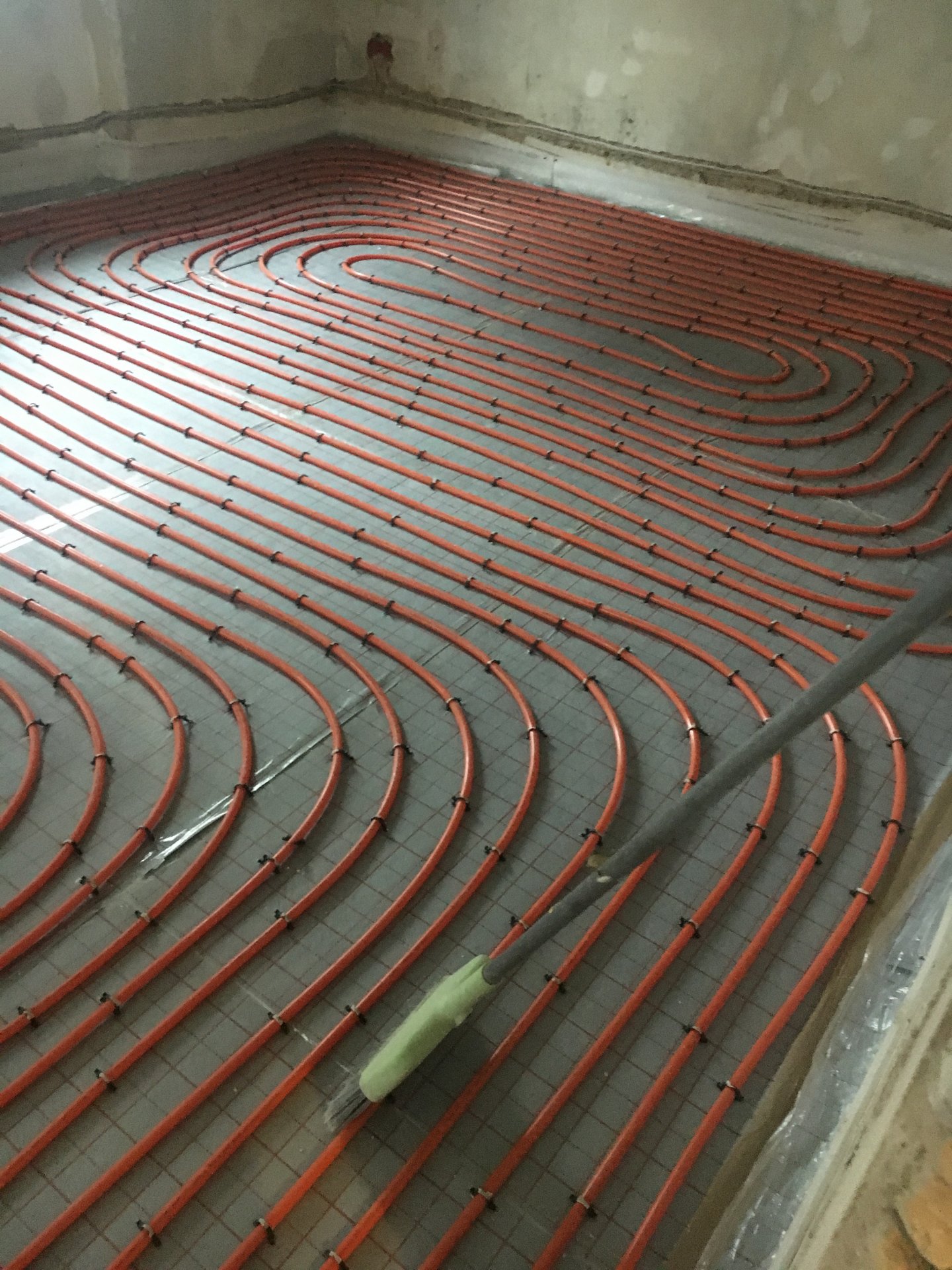

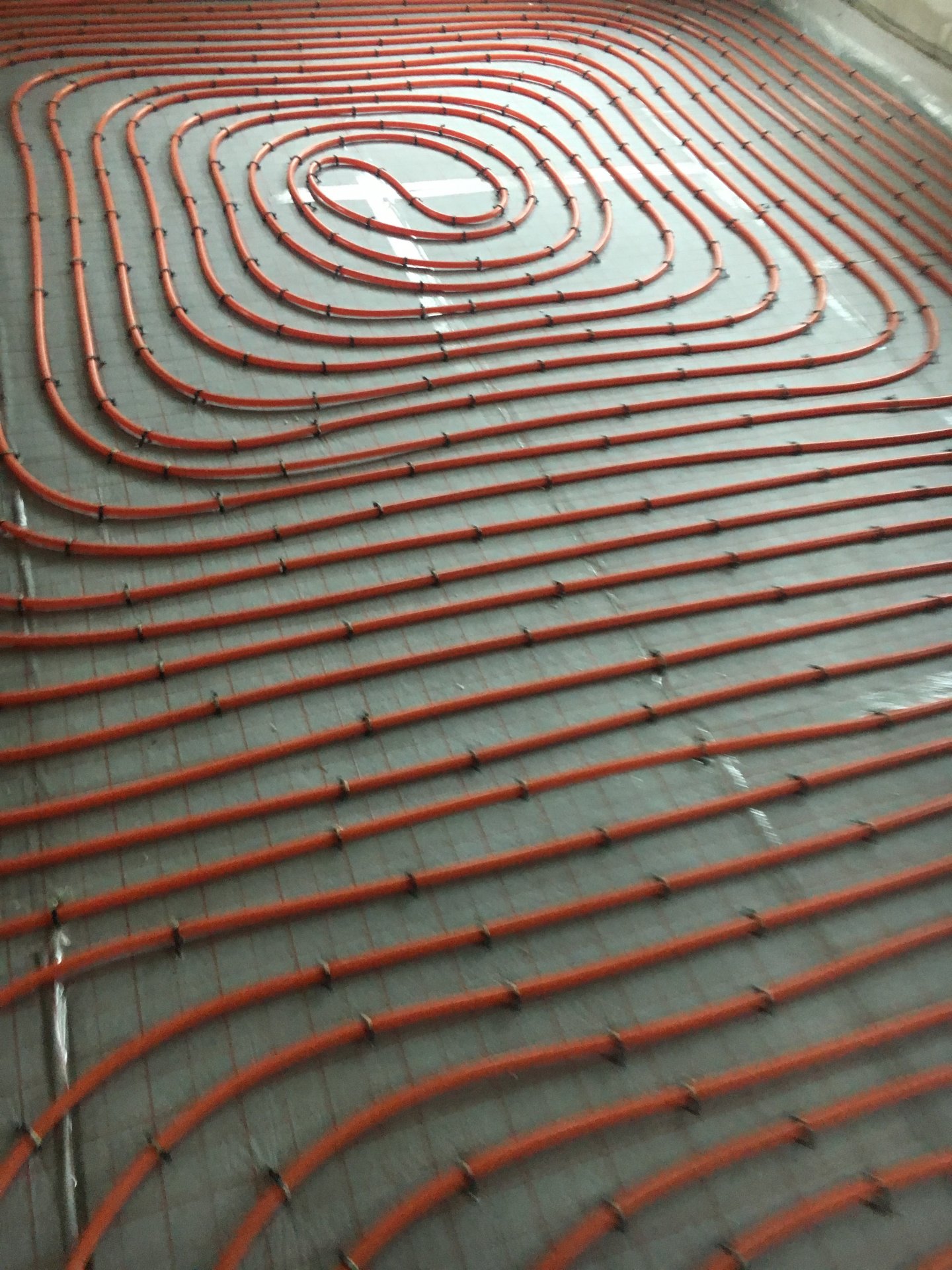

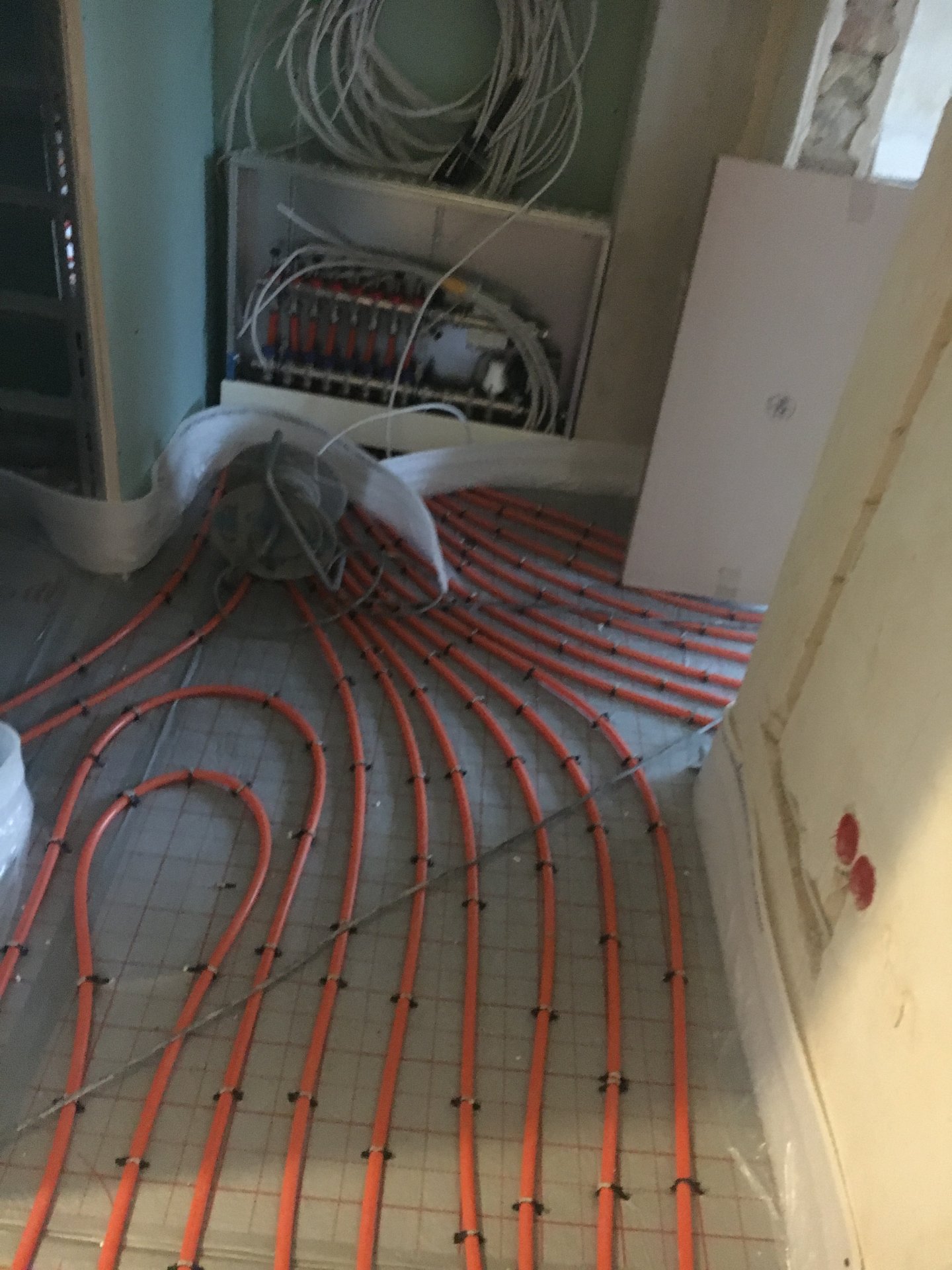

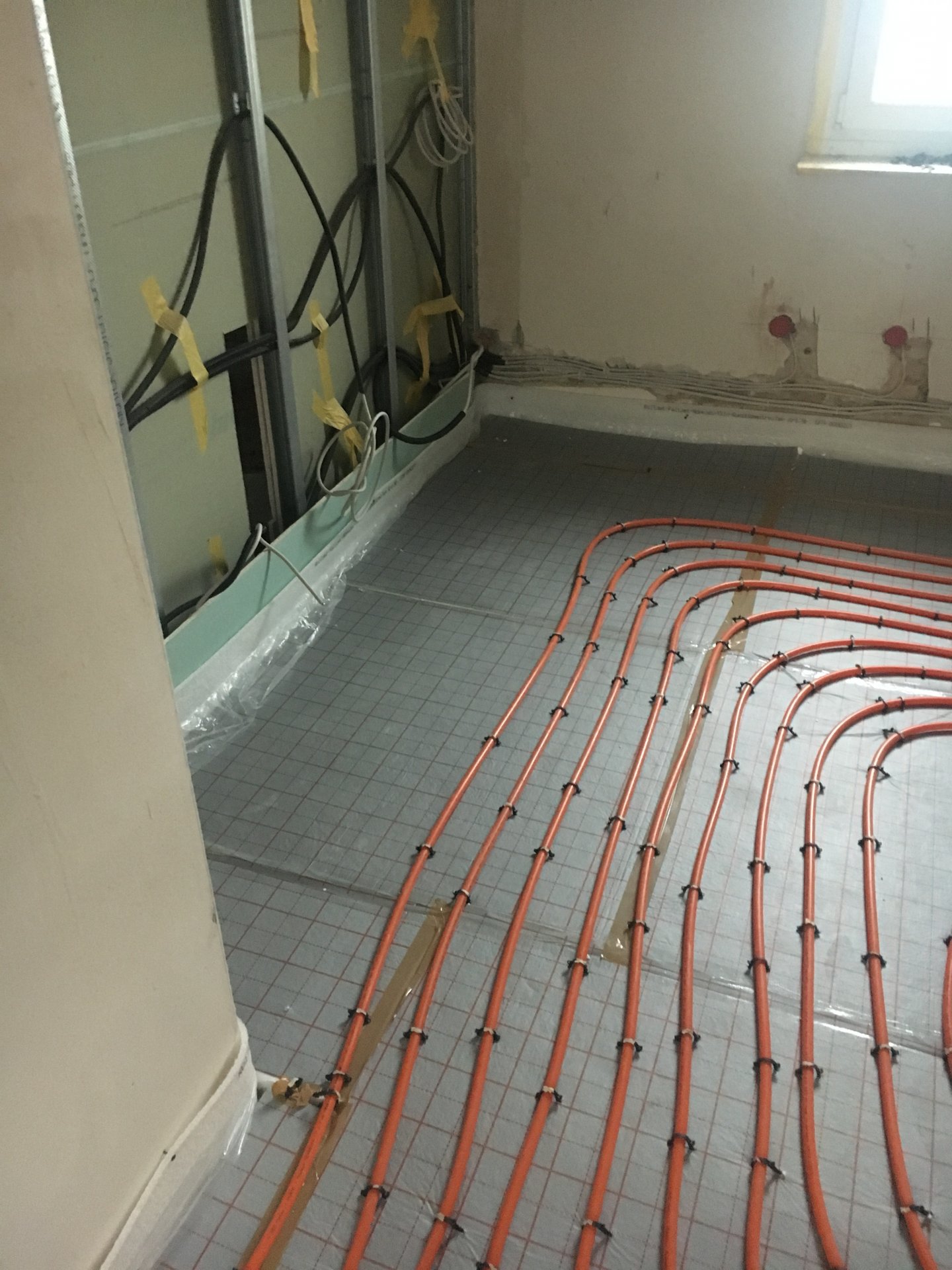

    Ich wohne in einem 1 FH.
    Bei Sanierungsarbeiten wurde zwischen wohnzimmer und Esszimmer die Wand entfernt .
    Auch zwischen Esszimmer und Küche wurde die Wand entfernt .
    diese Räume sind alle nun offen : Man muss sich das ganze in einer L Form vorstellen mit der Reihenfolge Wohnzimmer Esszimmer Küche .
    die Wohnung wurde mit einer FBH ausgestattet .
    jeder dieser Zimmer hat einen eigenen heizkreis die über digitale raumthermostate gesteuert werden .
    nun habe ich folgendes Problem : wir haben als raumtemperatur bei den Thermostaten in den jeweiligen Räumen 23 grad Celsius eingestellt
    die Zimmertemperatur stimmt auch laut Thermometer .
    nur haben wir das Problem , dass der Boden im Wohnzimmer und Küche spürbar warm ist, allerdings der von Esszimmer immer kühler ist als die beiden Räume sind . Das Esszimmer befindet sich sozusagen zwischen Wohnzimmer und Küche .
    Ist dies normal ? Oder ist hierneben falsch eingestellt worden ?
    habe einige Bilder die ich von der Baustelle damals aufgenommen hatte beigefügt
    das Zimmer mit der ausgesparten stelle ist die Küche : da kommt die Küchenzeile hin
