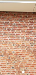

    Hallo alle zusammen,
    ich habe jetzt einige Zeit in diversen Foren etc. gesucht, jedoch nix Hilfreiches gefunden. Deswegen wende ich mich heute an euch, als absolute Laie.
    Wir bauen derzeit eine Doppelhaushälfte.
    Mit dem Bauträger sind wir eigentlich zufrieden.

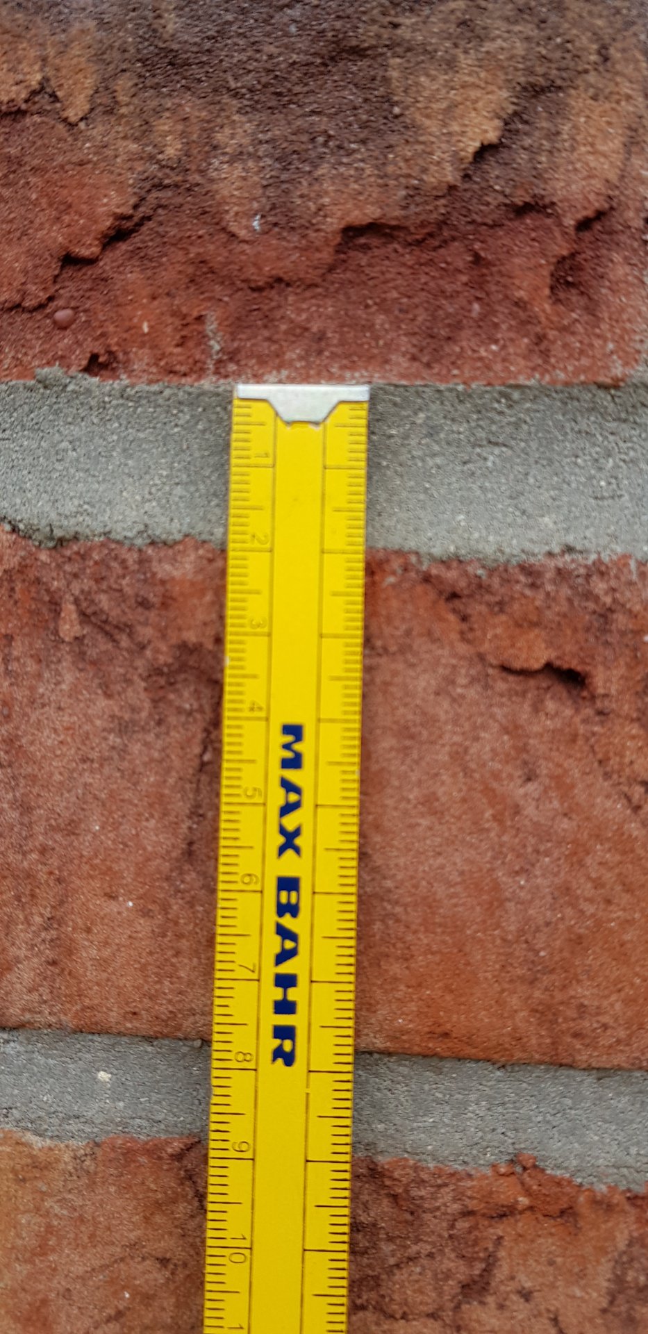

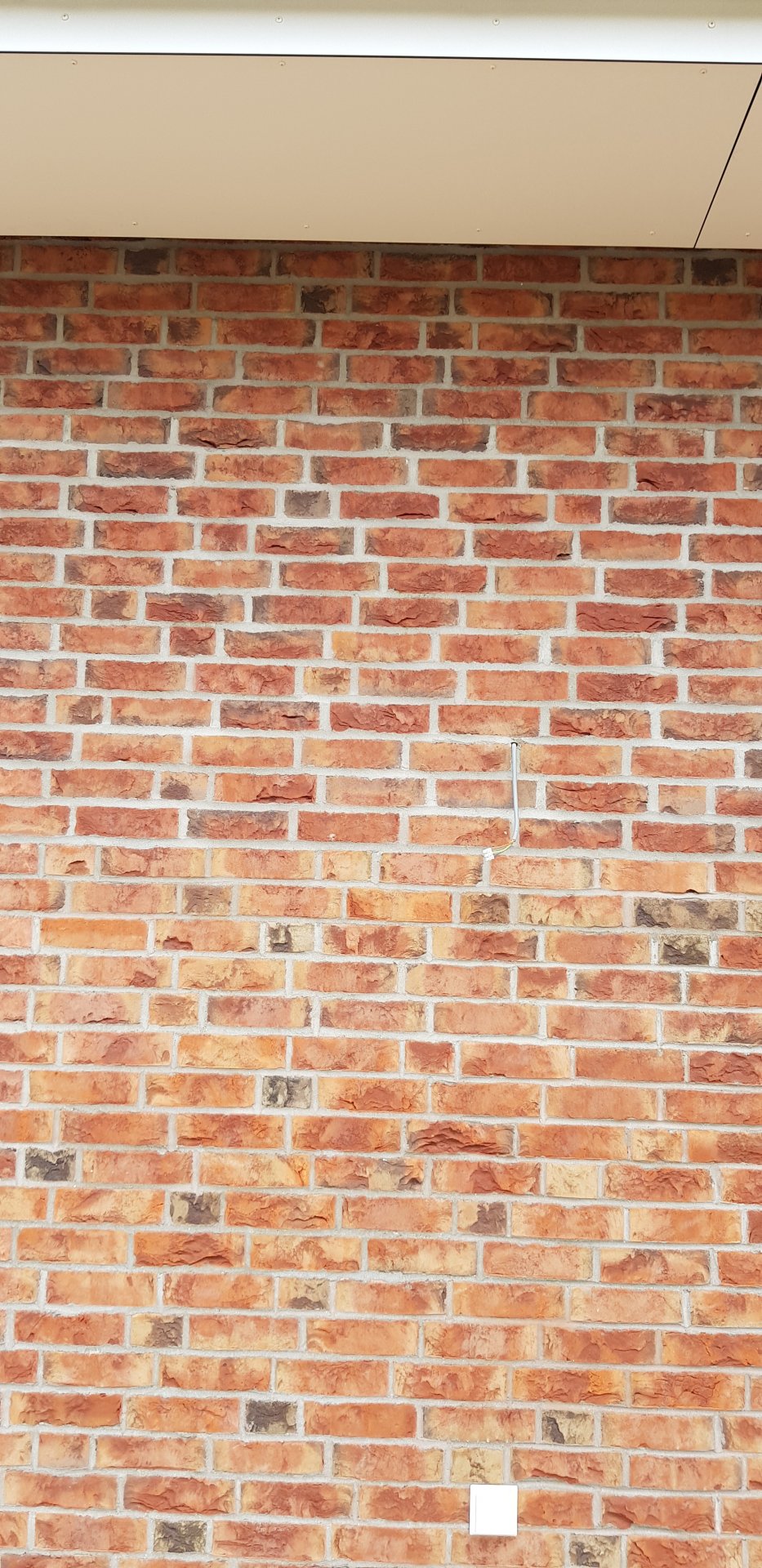

    Jedoch finde ich das Fugenbild vom Klinker sehr ungleich, so dass sogar der Klinker stellenweise anders aussieht. Ich stelle hier gleich mal Bilder ein.
    Liegt so etwas noch im Toleranzbereich?
    Die "normalen" Fugen sind ca. 1,4 cm breit. Andere sind 2 cm breit.
    Was kann ich machen und fordern?
    Finde es schon sehr störend.
    Schon einmal vielen Dank für die Antworten und lg

    nicht immer gleich an die Dollars denken, aber was wäre es denn "Wert"
    so wie es ausschaut wurde nicht aus mehreren Paketen gemischt .
    die obersten Reihen sind dunkler mit anderen Fugenabstand da man von der untersten helleren, offensichtlich das Festmass zum Abschluss neu errechnet hat um mit mit einer ganzen Steinschicht abzuschließen.
    es ist lediglich eine optische Angelegenheit,
    Maurertechnisch ist nichts auszusetzen,

    Hallo Bauspezi 45,
    vielen Dank für deine Antwort.
    Ich habe mir noch keine Gedanken gemacht, was es "wert" wäre. Jedoch finde ich es schon sehr störend.
    Weil es ja auch echt auffällt. Das Fugenbild bzw. der Unterschied des Klinkers ist schon vielen bei der Besichtigung aufgefallen. Also es geht nicht nur uns so.
    Ich finde es halt sehr ärgerlich. Gerade wenn man bedenkt, was heutzutage ein Hausbau kostet.
    Wir bauen eine Doppelhaushälfte. Bei unseren Nachbarn ist das Fugenmaß nicht so. Die Hälfte ist baugleich. Also dürfte es eigentlich mit dem Abschluss nix zu tun haben.
    Ich frage mich halt nur, ob es in der Praxis so gängig ist. Muss es nicht vorher errechnet werden? Habe so ein ungleiches Fugenbild noch nie gesehen.

    Mischen ist schon Pflicht.
