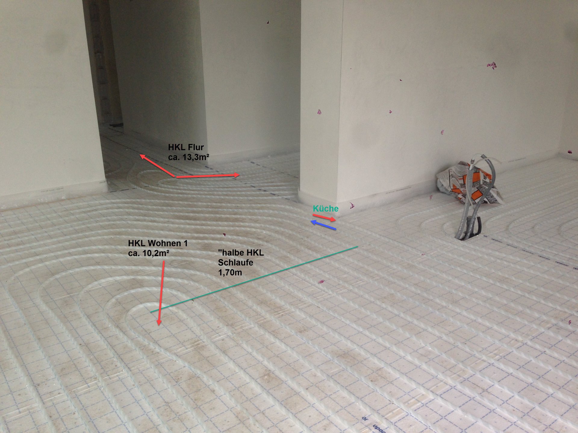

    da die kühleren Tage jetzt wieder da sind, ist bei uns wieder eine Frage aktuell geworden.
    Wir haben eine FBH, die im Abstand von 15cm schneckenförmig verlegt wurde; in den Bädern 10cm. überall Fliesen und kein Keller darunter. In einigen Räumen sind die Fliesen kalt (durch barfüssiges Gehen oder mit der Hand festgestellt), was meine Frau als sehr unangenehm empfindet; die gewünschten Raumtemperaturen (z.B. Wohnzimmer 23C) werden erreicht. Unser Wohn/Esszimmer/Diele/Flur und Küche ist offen gestaltet und 5 Heizkreisläufe sind hier verlegt.
    In der Küche wurde beispielsweise vor ca. 1 Jahr der Durchfluss durch den Installateur vergrößert (nach "Beschwerde" durch uns), dort sind die Fliesen spürbar wärmer.
    Da bei uns sehr viele Mängel vorlagen, möchte ich wissen, ob dies normal ist bzw. wie/ob ich prüfen kann, ob hier en Mangel vorliegt bzw. was ich ändern kann, so dass der Boden gleichmäßig warm wird. Ich habe weder Wärmebedarfsrechnung noch Verlegeplan; nur 2-3 Fotos. Ein hydraulischer Abgleich wurde angeblich durchgeführt (wie könnte ich prüfen, ob dies optimal eingestellt ist?).
    - Neubau 2015. Gas-Brennwertkombigerät. Neigung 0,6. Niveau 8K.

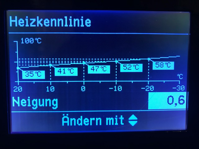

    Ich habe mal ein Foto der Heizkennline erstellt. Raumsolltemp. 24C (ist es möglich/macht es Sinn, dies auf 21C zu reduzieren? Kann man dann einzelne Räume trotzdem auf 23/24C bringen?). Aktuell Außen 12C, Vorlauftemp. 41C. Meine Frau will es warm haben...

    Naja, der Wärmebedarf pro qm2 ist nicht niedrig, die Vorlauftemperatur bei der AT unfassbar hoch - die hab ich nicht mal bei -15 Grad AT...

    KfW70 und 47°C Vorlauf bei 0°C AT:eek: passen vorne und hinten nicht zusammen. Die Heizung taktet vermutlich ohne Ende und die Ventile der ERR sind quasi im Dauerbetrieb (Auf, Zu, Auf, Zu...).
    (Für eine WP wäre das fatal, bei Gas ist es nicht ganz so kritisch...)
    Der Durchfluss muss überall erhöht werden, damit die Solltemperatur reduziert und vor allem die Neigung/Steigung nach unten korrigiert werden kann.
    (z.B.bei AT -10°C ca. 30°C...35°C Vorlauf...und keine "Heizkörpertemperaturen!")

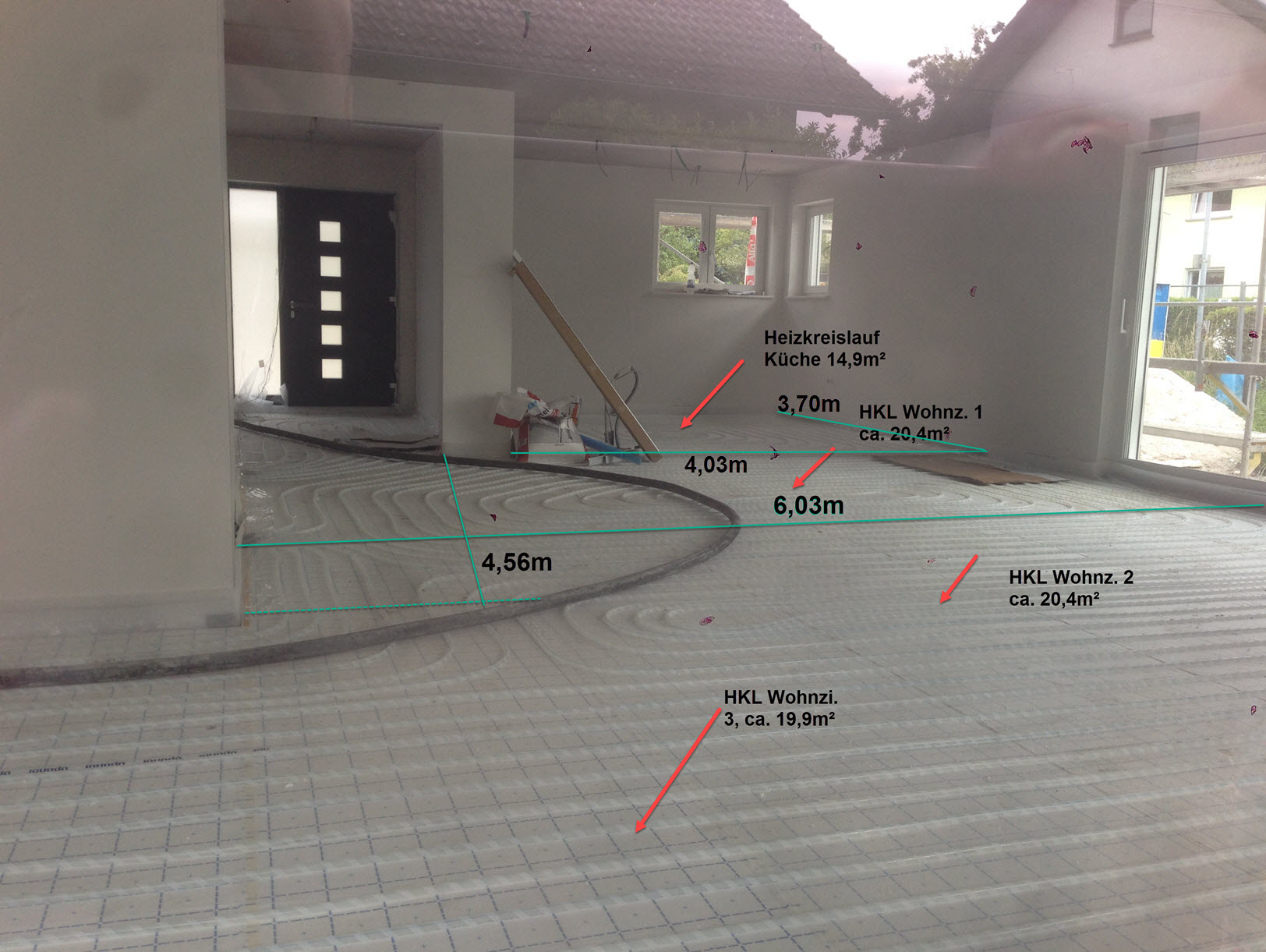

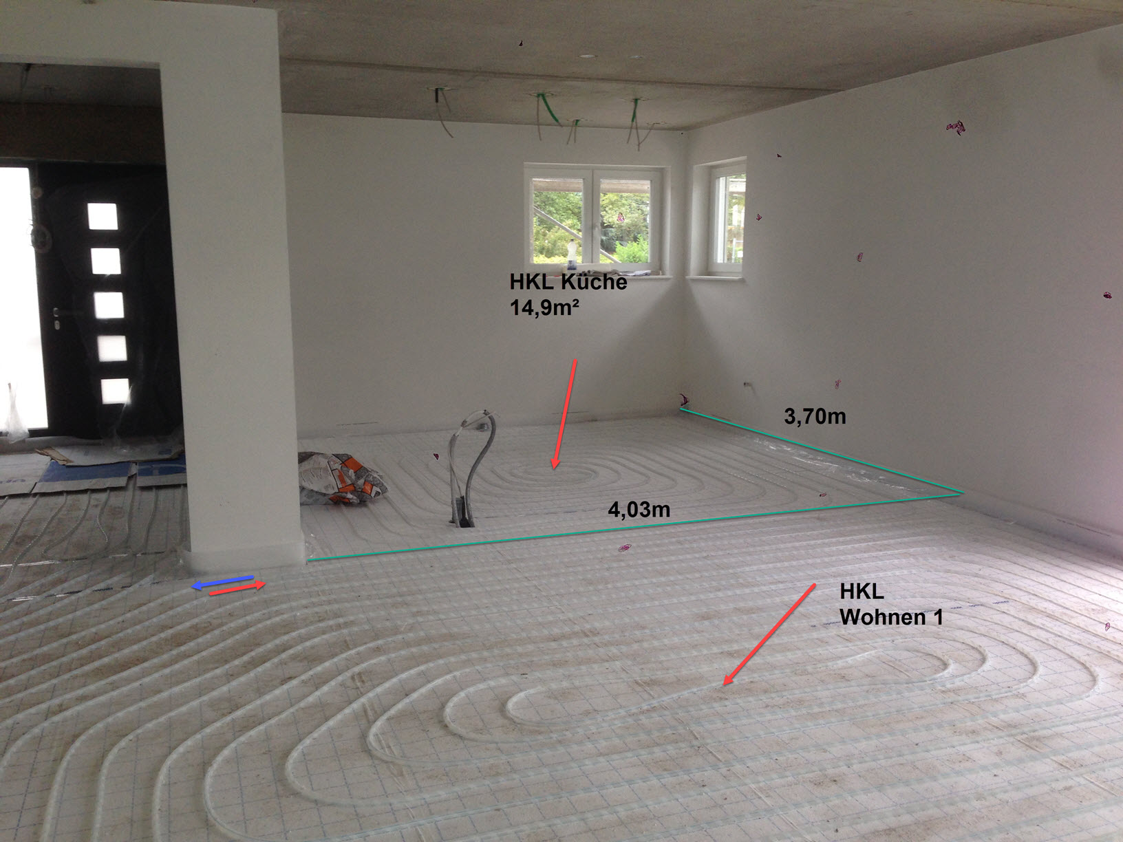

    Nein, das ist nicht der Fall.
    Da ich leider keine Berechnungen/Aufzeichnungen etc. des Installateurs habe, kann ich zur Länge nichts genaues sagen. Ich sehe nur, dass Wohn/Ess-Bereich/Küche und Flur/Diele 5 Heizkreise sind, die anderen Räume sind jeweils einer. In die Fotos habe ich ein paar Abmessungen eingezeichnet und die Größe der 3 HK Wohnen 1,2 und 3 "abgeschätzt" (Raumbreite * (2 * Schlaufenbreite), da die Schlaufen auf Uponor Bahnen verlegt sind, deren Abstand m.W. nach 10cm beträgt.
    Ich komme hierbei auf:
    - Küche 14,9m² - 1 HKL
    - Wohnen 1 ca. 20,4m² - 1 HKL
    - Wohnen 2 ca. 20.4m² - 1 HKL (Annahme, dass dieser genauso groß ist wie Wohnen 1; könnte anand der Bilde auch passen)
    - Wohnen 3 ca. 19,9m² - 1 HKL
    - Flur/Diele ca. 13,3m² - 1 HKL (wobei hier Leitungen zu Bad, Schlafzimmer durchgehen)
    diese 5 Kreise werden über ein Thermostat gesteuert
    - Bad 13,8m² - 1 HKL, Schlafz. 23,4m² 1 HKL usw.
    Die Heizkreise für Wohnen 1,2,3 sind vermutl. eher etwas kleiner, da wie man auf Bild 3 sieht die Zu/Ableitungen für andere Kreise hier (links auf dem Bild vor der Wand) verlaufen.

    In der Küche gehen die Heizschlangen bis zur Wand. Dort stehen aber die Küchenschränke!
    Einerseits kann die Wärme die Küche nicht aufheizen, weil sie im Schrank eingesperrt ist, andererseits heizt das im Schrank unnötig und auch unerwünscht auf. Was passiert, wenn Du dort Kartoffeln oder Gemüse lagerst?
    Also unter den späteren Schränken die Leitungen zurückziehen und meinetwegen im verbleibenden Raum enger legen damit der Wärmebedarf der Küche gedeckt ist..

    kurze Klarstellung: die Bilder sind über 2 Jahre alt, der Estrich + Fliesen sind natürlich mittlerweile drauf - ich wohne darin. also kann man an den Schleifen etc. nichts mehr ändern.
    In der Küche wurde absichtlich ein etwas größerer Abstand gelegt, aber auch nicht komplett ausgespart.
    Lexmaul, >Dann sind diese Darstellungen halt falsch
    was meinst Du hiermit? Ich konnte hier im Forum nichts finden.
    Die Heizkreislängen habe ich Pi*Daumen ebenfalls ausgerechnet; mit dem Wert 5,8m/m². In Summe würde dies heißen, dass im Wohn/Essbereich ca.40m zuviel an den 3 Kreisen hängen.

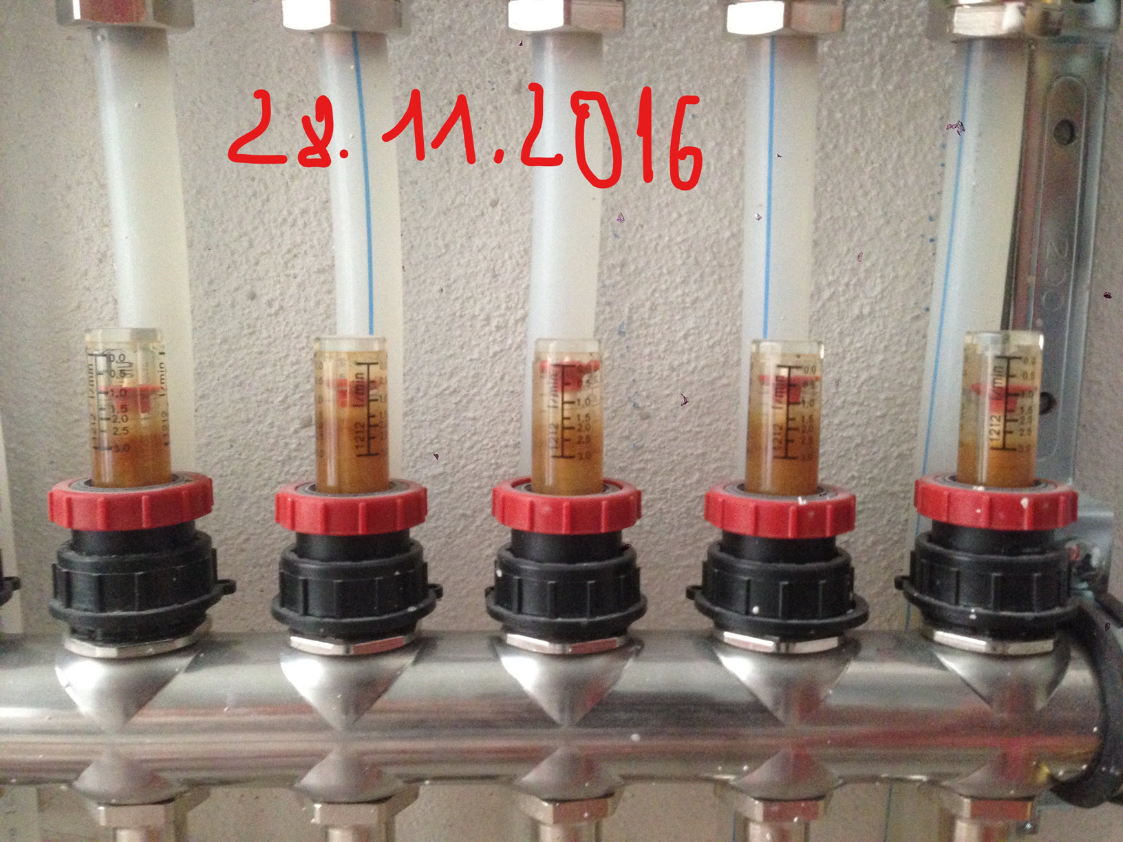

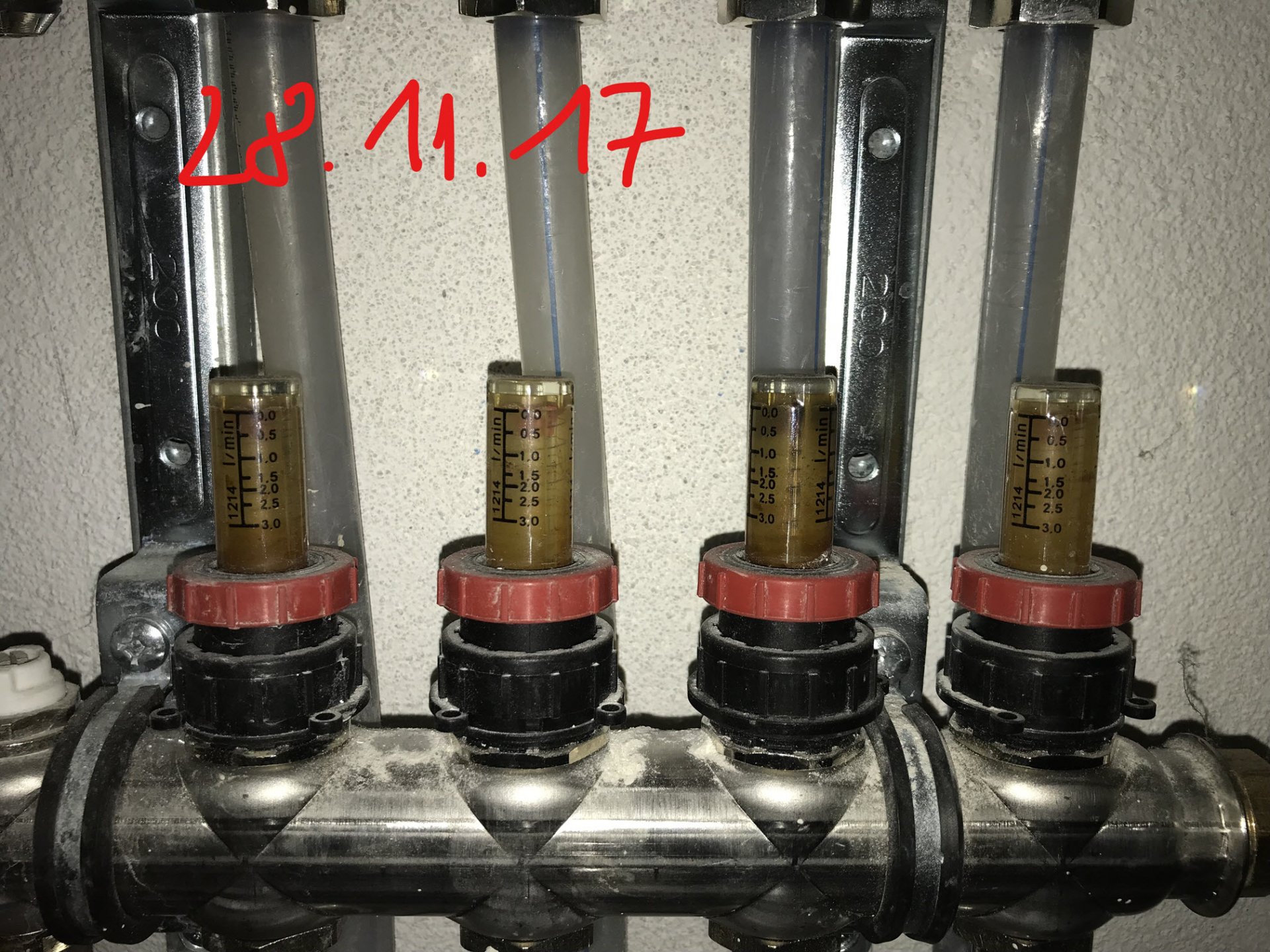

    • Jetzt schon eine braune Brühe in der FBH? Ist im Bad evtl. eine Hühnerleiter (Handtuchheizkörper) am FBH-Heizkreis angeschlossen? Da stimmt jedenfalls etwas nicht!
    • Den Durchfluss sollte man am HKV schon erkennen können. Das ist doch eine neue Anlage. Mach mal bitte Bilder.

    Die braune Brühe ist mir heute genau vor einem Jahr aufgefallen (11 Jahr nach Einzug); hier lade ich mal ein Bild aus 2016 und von heute (Jahrestag :-)) hoch.
    Ja, ich brauche mal ein Infrarotthermometer.
    In Räumen, die weniger beheizt werden ("nur" 20-21°C) ist die Verfärbung nicht ganz so stark (siehe Bild "kleiner Verteiler".) Wir haben zwei (Hauptwohnung und ggf. ELW).
    Bzgl. den 60cm muss ich dann auch nochmal messen. Ist vermutlich weniger.
    Wie ich geschrieben habe, wurde er in der Küche vergrößert, dort ist es besser; auch in anderen Räumen.

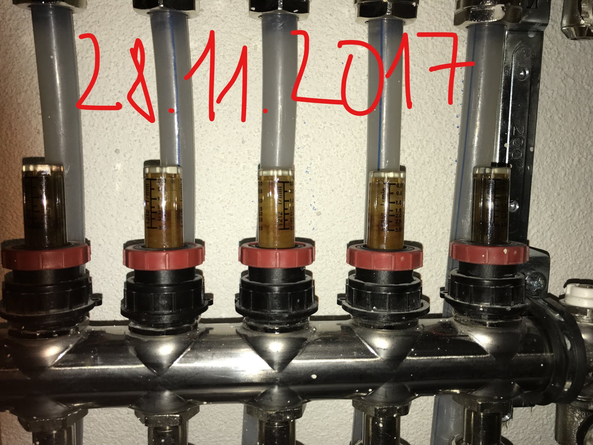

    Bild 1+2 sind die gleichen Verteiler (hat insg. noch 2 Verteiler mehr); Bild 3 "der kleine Verteiler zur ELW.
    Mit einer starken Taschenlampe kann ich ggf. etwas ablesen....

    Die Brühe sieht schon ziemlich gammlig aus. Sind das evtl. keine sauerstoffdichten Rohre?
    Davon abgesehen scheint Dein Problem eine zu große VL/RL-Spreizung zu sein.
    Versuch doch mal mit der Hand den Unterschied zwischen den Rohrleitungen zu ermitteln, solange Du nicht messen kannst.
    Läuft die Pumpe schon am Anschlag oder geht da noch was?
    Sonst würde ich mal die Förderhöhe vergrößern und die Kurve flacher machen. Sprich, mehr Wasser mit niedrigerer Temperatur. Dann werden zwangsläufig die Unterschiede zwischen Vor- und Rücklauf kleiner. Jetzt hast Du an manchen Stellen 60 cm Abstand zwischen zwei Vorläufen und wenn dann der Rücklauf weit ausgekühlt ist, spürt man die Welligkeit an der Oberfläche deutlich.
