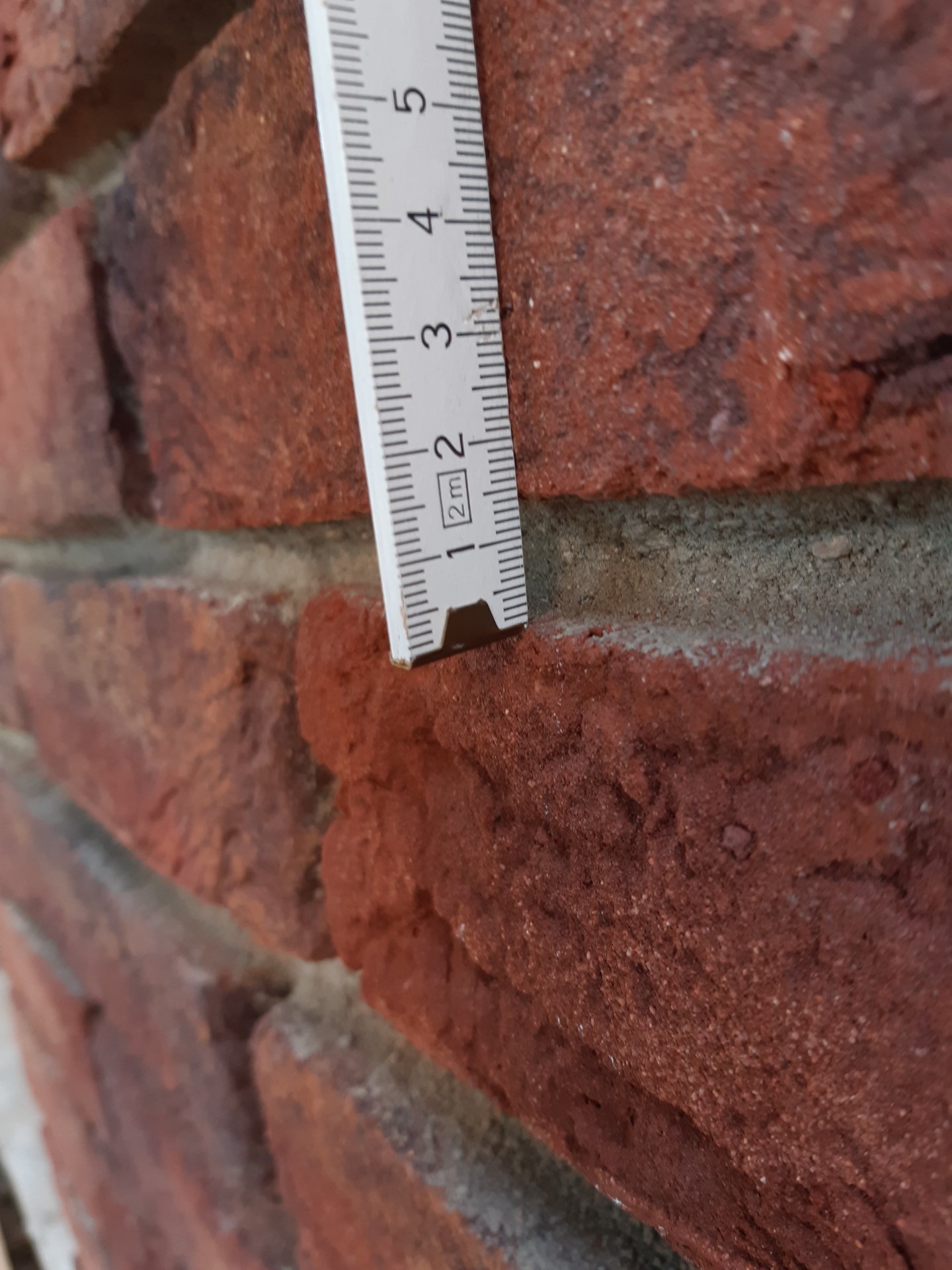

    aktuell entsteht unser EFH nördlich von Hamburg und wie hier im Norden üblich natürlich mit Klinker.
    Dieser ist mitlerweile auf ca. 1,5m gewachsen und nun hat mich ein Bekannter der in seiner ersten Aubildung Maurer gelernt hat auf das Fugenbild aufmerksam gemacht.

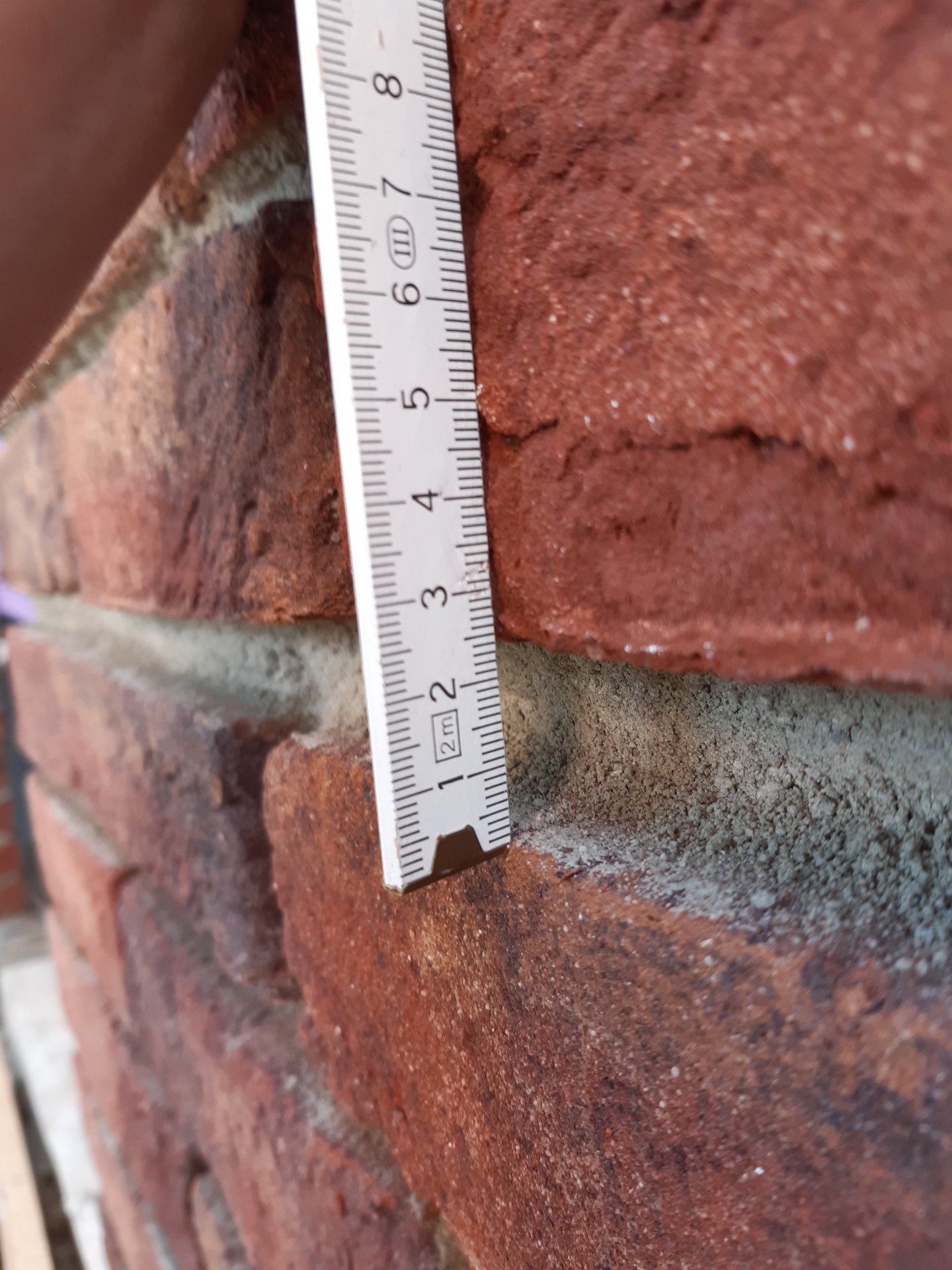

    Die Dicke der Fugen (sowohl Stoß als auch Lagefugen) ist sehr ungleichmäßig.
    Die Lagerfuge ist hier zwischen 14mm und 25mm dick wobei die meisten Fugen ca.15mm breit sind.
    Die Dicken Fugen ziehen sich hierbei jeweils ums gesammte Haus.

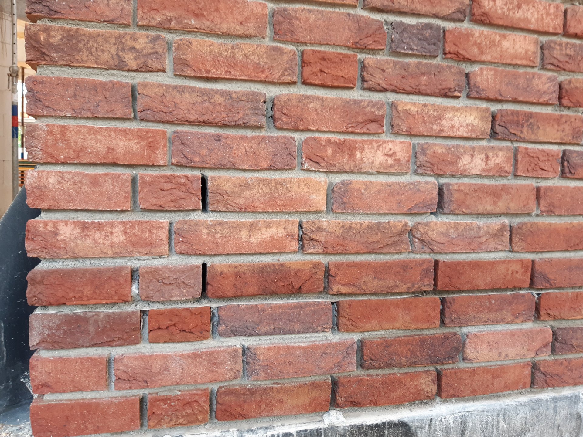

    Des Weiteren ist der Verbund nicht eigehalten worden.
    Bedauerlicherweise genau beim Eingang neben der Haustür wo es gut sichtbar ist.
    Hier liegen die Steine der dritten und vierten Reihe nahezu gleich aufeinander.
    Auch wenn dies aktuell nicht stark ins Auge fällt, so wird sich dies durch das Verfugen sicherlich ändern.
    Bei dem Verwendeten Klinker handelt es sich um Steine im NF-Format.
    Kann mir hier eventuell jemand weiterhelfen und verraten welche Toleranzen bei der Klinkerbreite zulässig sind?
    Am liebsten würde ich die Gesammte Mauer bis auf die unteren drei Reihen abreissen lassen und erneut mauern lassen.
    Hierfür fehlen mir jedoch aktuell noch die Vorschriften auf die ich mich gegenüber der Hausbaufirma berufen kann.

    Lass abreißen oder zeig mal ein Foto.
    Welcher Verband ist denn geplant?

    Gerne,
    anbei die Bilder.
    Es ist ein Wilder Verband geplant.
  4. #4 Fabian Weber, 27.06.2021
    16.576
    6.616
    Schon wegen der verkackten 4ten Reihe würde ich das abreißen lassen.
    Auch muss es immer ein Viertel-bzw. Halb-Versatz sein.
    Da würde ich mich auch auf gar keine Diskussion einlassen.
    Zur Not mit Gutachter drohen.

    Den fehlerhaften Verband betrifft im zweifel jedoch "nur" den rechten Bereich neben der Haustür bis zur Hausecke.

    Das ist klar in der DIN 1996 geregelt.
    Die Fugen müssen gleichmäßig sein.
    Dein Steinformat ist nicht besonders Maßhaltig, aber dann müssen halt alle Fugen etwas dicker und nicht eine plötzlich extrem dick.
    Klingt hart, aber ich würde die Maurerkolonne auswechseln.

    Ein weiterer Mangel ist die zu wenig ausgekratzte Fuge, somit kann die nachträgliche Verfugung nicht in geforderter Materialstärke aufgebracht werden. Ich meine es sind mindestens 15mm freizukratzen.
