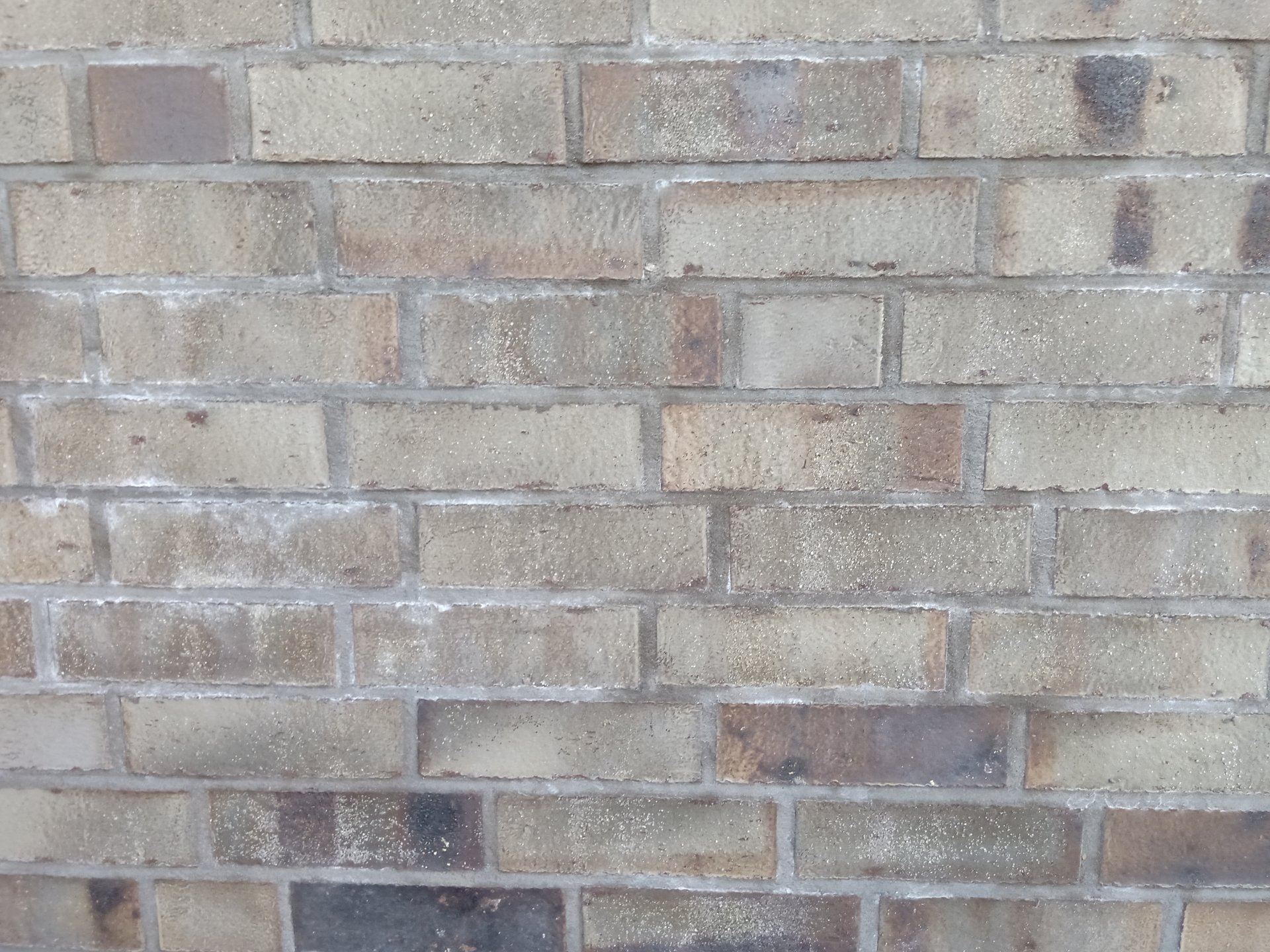

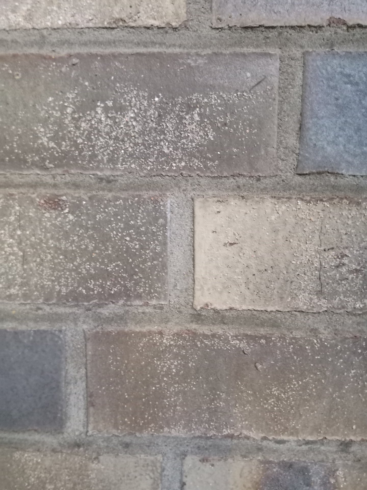

    Im Juni/Juli 2019 sind die Fugen an unserem Haus mit Sulfadur-Zement gemacht worden. Schon damals ist uns aufgefallen, dass die Helligkeit der Fugen sehr ungleichmäßig wirkt. Der Verfuger beruhigte uns, dass das an der Restfeuchtigkeit liegt und nach 6 bis 10 Monaten verschwinden sollte.

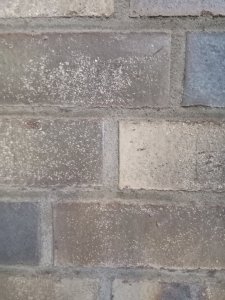

    Diese sind inzwischen vorbei, und die Fugen sind immer noch sehr ungleichmäßig hell. Vor allem die Nordwand ist betroffen.
    Der Verfuger hat inzwischen zweimal versucht, dies mit Säure in den Griff zu kriegen, aber die Helligkeitsunterschiede blieben bestehen, statt dessen sind weiße Ausblühungen entstanden, die vorher nicht oder zumindest nicht so stark sichtbar gewesen sind.
    Er hat inzwischen auch keine Idee, woran das noch liegen könnte. Er sagt, jetzt könnte man eigentlich nur noch auskratzen und neu machen, aber es könnte sein, dass es hinterher genauso aussieht.
    Hat hier vielleicht noch jemand einen Vorschlag, was man probieren könnte, oder wo die Ursache liegen kann?

    Da sollte gar nichts mehr probiert werden. Die Ausblühungen mehrmals mit destillierten Wasser waschen/reinigen, die sollten dann verschwinden.

    Danke, dabei sind wir nun mit dem Verfuger auch verblieben - auf Entfernen und neu machen hatte niemand von uns Lust.
