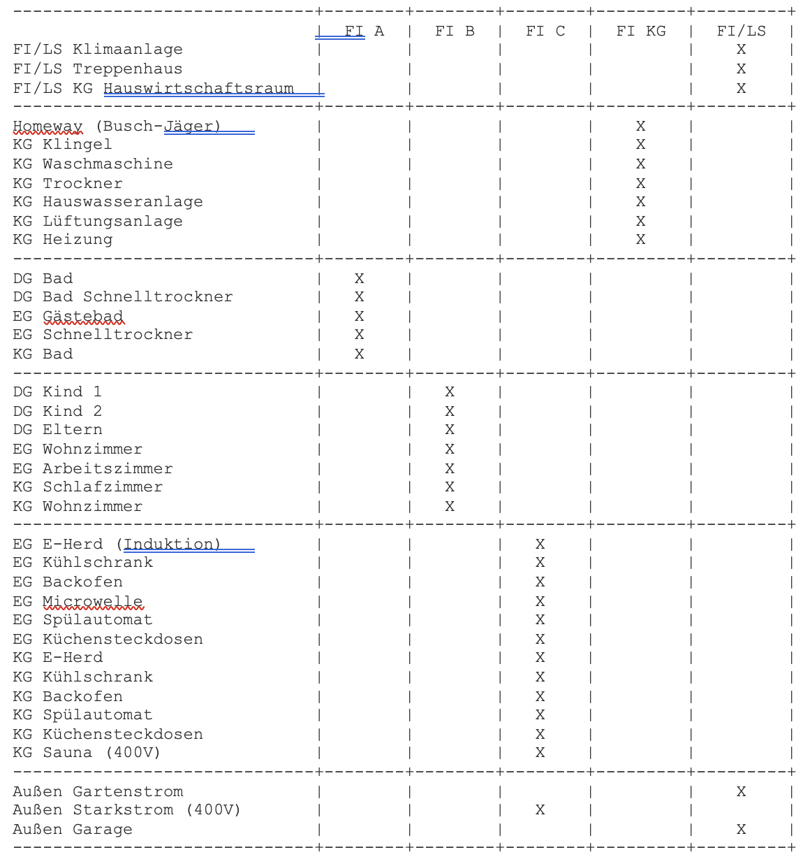

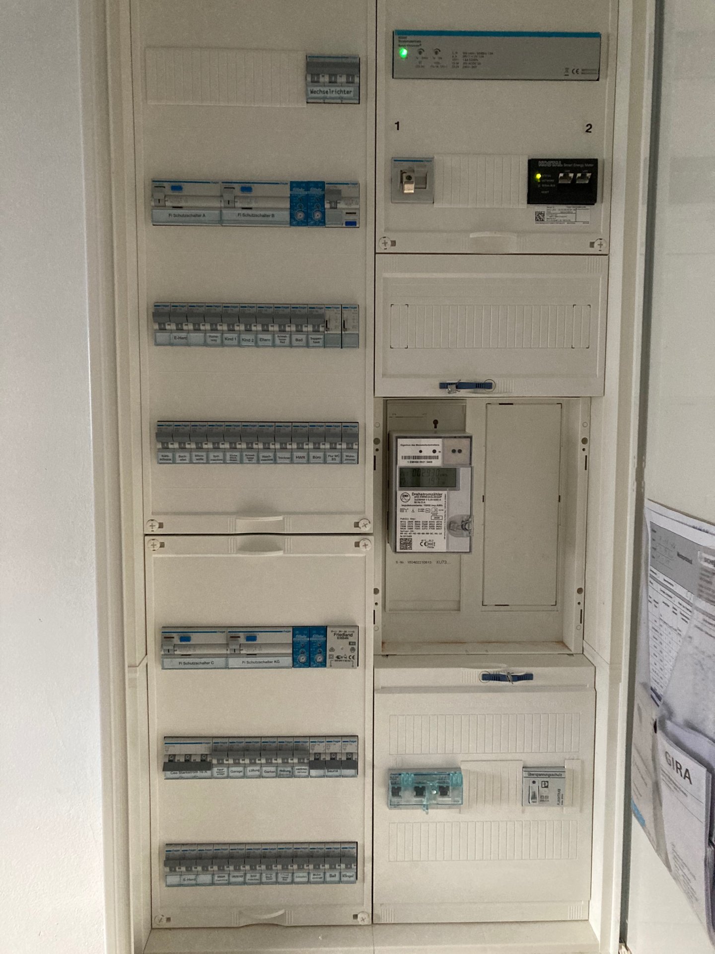

    wir wohnen bereits 5 Jahre in unserem Neubau, aber seit einigen Wochen haben wir immer mal wieder die Situation, dass einer unserer FI-Schalter ausgelöst wird. Das eine ist das Thema, dass der FI-Schalter auslöst, darum geht es mir hier aber nicht, sondern darum, dass mir durch diesen Umstand aufgefallen ist, dass die Verkabelung und Aufteilung der FI-Schalter bei uns aus meiner Sicht sehr unglücklich vorgenommen wurde und ich mir hier im Forum gerne dazu ein Meinungsbild einholen möchte.
    Los geht's:
    Unser Verteilerkasten:
    Zu sehen sind 4 verschiedene FI-Schutzschalter, benannt:
    • A = erste Schaltautomatenreihe (E-Herd, und Dachgeschoss)
    • B = zweite Schaltautomatenreihe (Erdgeschoss und HWR, der im Keller ist)
    • C = dritte Schaltautomatenreihe (Elektrische Anlagen, Garten und optionale Sauna)
    • KG = vierte Schaltautomatenreihe (Einliegerwohnung)
    Aufgelegt wurden dort:
    • A: E-Herd (Induktion), Homeway (Busch-Jäger), alle Schlafräume (Kind 1, Kind 2, Eltern), dem Bad inkl. der Steckdose für den Schnelltrockner (Elektrotrockner, haben wir aber nicht angebracht) und das Treppenhaus
    • B: Küchengeräte (Kühlschrank, Backofen, Microwelle, Spülautomat) und Steckdosen in der Küche, das Gästebad inkl. der Steckdose für einen Schnelltrockner (Elektrotrockner, auch nicht angebracht), Wohnzimmer, Arbeitszimmer, den Hauswirtschaftsraum (HWR), sowie die extra abgesicherten Steckdosen für Waschmaschine und Trockner
    • C: Starkstromdose im HWR für ggf. Außenarbeiten (lege dann ein Kabel durch das Fenster in den angrenzenden Hof), Hauswasseranlage, Garage, Lüftungsanlage, Heizung, Gartenstrom (im Gartenhaus haben wir eine Unterverteilung mit eigenem FI...) und Starkstrom für eine Sauna (geplant, akt. nicht verbaut)
    • KG: Alle Räume der Einliegerwohnung, dh. Schlafzimmer, Bad, Wohnzimmer, Küche, E-Herd, Klingel
    Was passierte?
    Oft, wenn wir im HWR am bügeln sind, fliegt der FI B, an dem auch die Steckdosen vom HWR hängen. Dadurch ist dann auch jedesmal unser gesamtes Erdgeschoss stromlos, inkl. der Küchengeräte. Was anfangs nur etwas nervte, weil ich immer die Uhren neu stellen darf, stimmt mich langsam eher etwas nachdenklich.
    Was plane ich zu tun?
    Ich überlege nun, den Schaltkasten umgestalten und ggf. weitere FI-Schalter einbauen zu lassen.
    Meine eigenen Überlegungen gehen nun die etwa in diese Richtung, und dazu wäre ich über eure Meinungen / Vorschläge / Kritiken interessiert:
    • A: E-Herd (Induktion), Küchengeräte, (Kühlschrank, Backofen, Microwelle, Spülautomat) und Steckdosen in der Küche
    • B: Bad im DG und Bad im EG (inkl. der beiden optionalen Steckdosen für die Schnelltrockner)
    • C: alle Elektrischen Anlagen: Homeway (Busch-Jäger), Hauswasseranlage, Lüftungsanlage, Heizung, Klingel, Netzwerkschrank inkl. Steuergeräte (Raspberry PI mit OpenHab, etc.)
    • D (neu): Alle Schlafräume (Kind 1, Kind 2, Eltern)
    • E (neu): Arbeitszimmer, Wohnzimmer und Treppenhaus
    • F (neu): für den HWR inkl. der und den extra abgesicherten Steckdosen für Waschmaschine und Trockner
    • G (neu): Sauna (geplant, akt. nicht verbaut), Starkstromdose für Außenarbeiten, Garage und dem Gartenstrom (mit Unterverteilung im Gartenhaus)
    • KG: Einliegerwohnung bleibt bestehen, außer: die Klingel, die ich oben bei C auflegen würde
    Ich müsste also einen größeren Sicherungskasten verbauen (oder einen kleineren daneben hängen), was ok ist, und 4 weitere FI-Schalter einbauen und entsprechend verkabeln + abnehmen lassen.
    Was haltet ihr von dieser Idee? Ich bin gespannt auf euer Feedback.
    Gruß Bechte

    Gar nichts. Riesen Aufwand, der das tatsächliche Problem nicht löst: warum löst der fi aus?
    Die Ursache ist zu finden und abzustellen, schon aus Gründen des Eigenschutz.

    Danke für das Aufgreifen. Und der Kommentar trifft genau den Kern. Daher zurück zu den Ausgangsfragen:
    1. Haltet ihr die vorgeschlagene neue Aufteilung für sinnvoll?
    2. Gibt es Optimierung- bzw. Einsparpotential?
    3. Welche Geräte sollten keinesfalls zusammenhängen?
    Randbemerkung:
    Ich habe nicht erwähnt, dass wir für eine Klimaanlage einen LS/FI nachgerüstet haben, damit die pot. auftretende Modulation des Klimageräts nicht andere Komponenten lahm legt. Ist bisher nicht passiert, aber dieser ist auch kleiner und belegt weniger Platz. Also mir sind Möglichkeiten bekannt, das im kleineren Format zu realisieren, aber ich bin noch eine Ebene höher unterwegs und frage wirklich nach der Sinnhaftigkeit und nach einer optimalen Verteilung. Schade finde ich es zudem, dass ich die Licht- und sonstigen Abnehmer-Schaltkreise der Räume nachträglich nicht mehr unterscheiden kann, da hier bei der Verkabelung keine Unterscheidung getroffen wurde. Wäre aus meiner Sicht schon toll, wenn das Licht im Haus an bleibt, egal was ein Verbraucher an der Steckdose für einen "Unsinn" treibt, aber damit muss ich nun mal leben.

    Auf Basis der bisherigen Diskussion habe ich mal versucht ein Update der Planung zu machen. Mit 5 neuen FI/LS könnte man das ganze auch so aufbauen, und damit den neuen Schaltkasten sparen, da man die Elemente alle noch unter bringen könnte:
    (ggf. sogar die beiden Starkstromverbrauchen an einen separaten FI/LS für 400V anschließen)
    Was haltet ihr von diesem Vorschlag?
    LG Bechte

    Wieviel A hat der SLS —Schalter und die nun schon vorhandenen Fi —Schalter.
    Das läßt sich auf dem Foto nicht erkennen, bei mir jedenfalls.
    Gegebenenfalls müssen die Fi mit Vorsicherungen gegen Überlast geschützt werden.
    Der Fi Fehler läßt sich nur mit einem Messgerät bestimmen,es kann auch sein das der Fi einfach viel zu früh auslöst ,

    Alle FIs sind Hager CDA 440D mit 40A und 0,03A Fehlerstrom. Der FI/LS für die Klima ist ein Hager ADS 916D B16, ebenfalls mit 0,03A Fehlerstrom.
