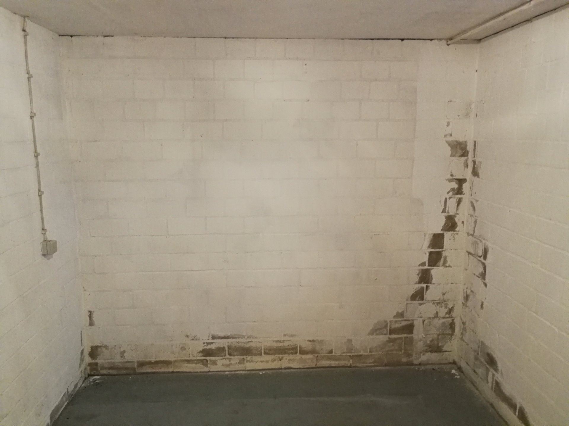

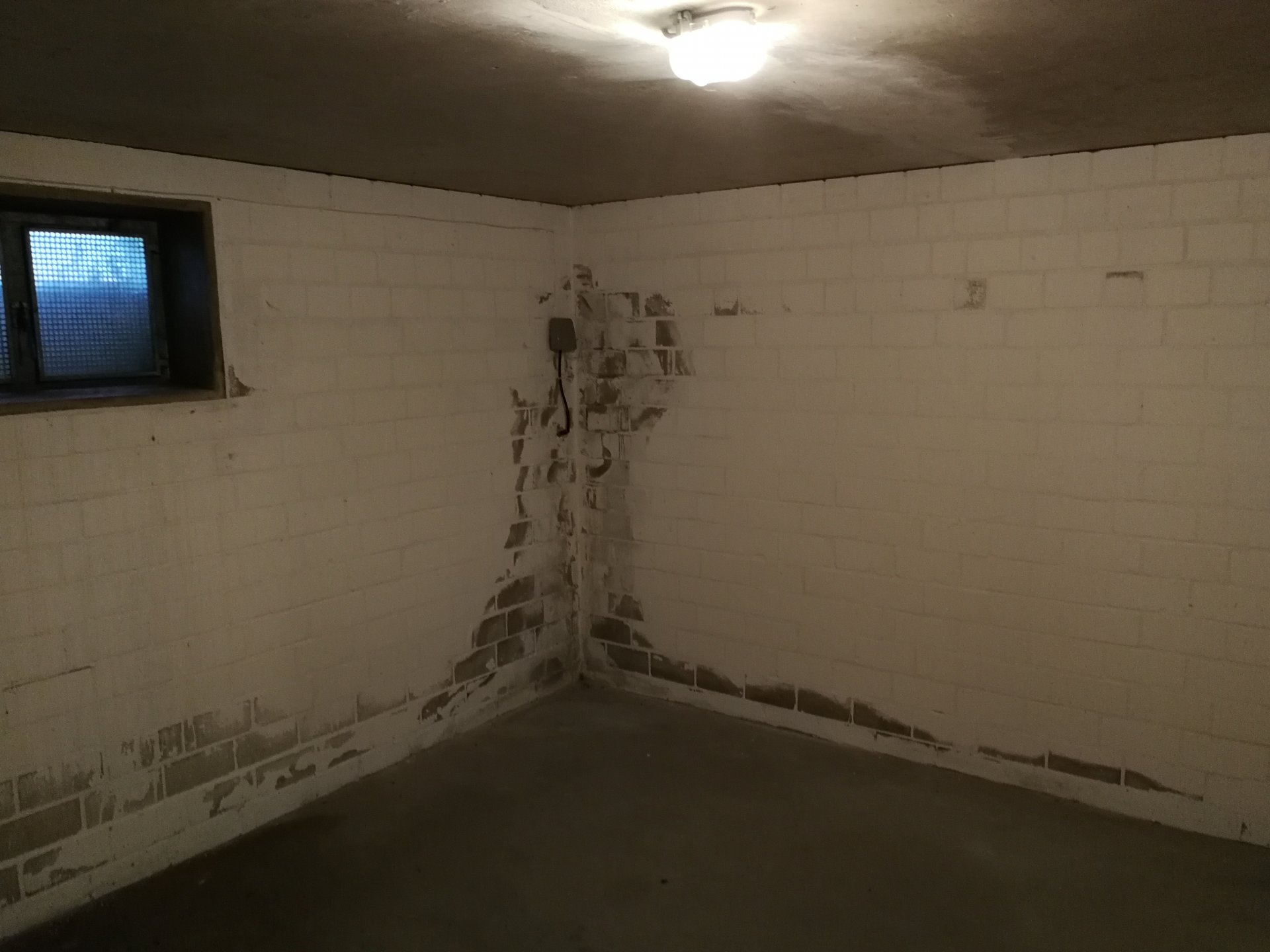

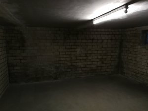

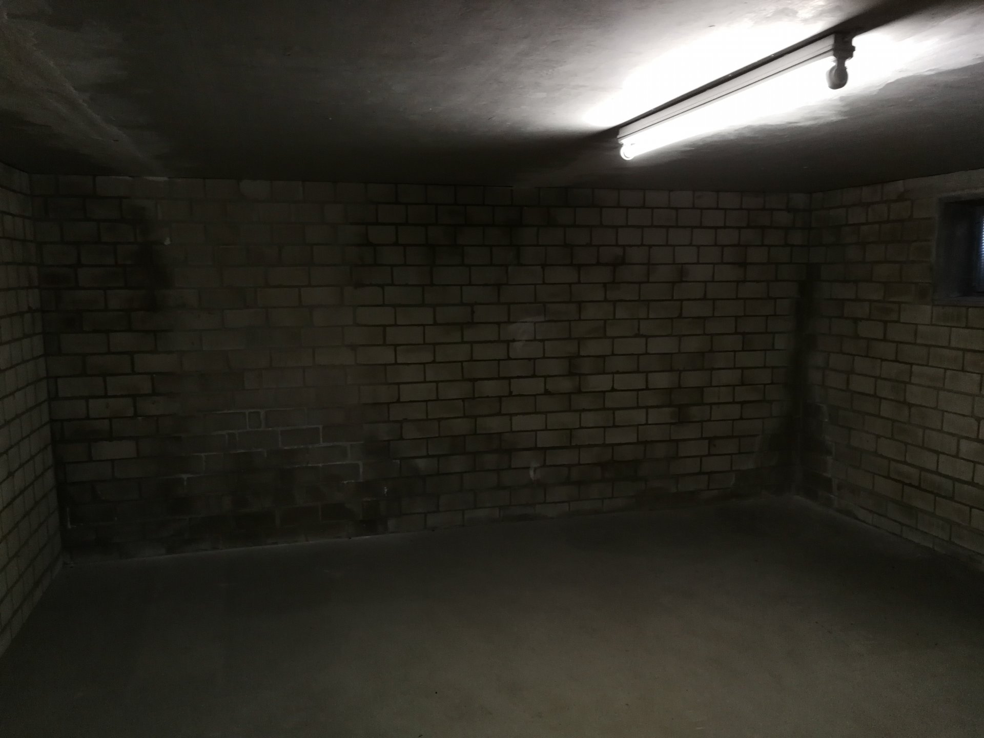

    Moin Leute,
    ich lese hier schon längere Zeit "still" mit, jetzt habe ich allerdings auch mal eine Frage :) und ich hoffe ihr könnt mir helfen.
    Ich und meine bessere Hälfte haben vor ein Haus zu kaufen, ein passendes Objekt haben wir auch schon gefunden. Es handelt sich dabei um ein klassisches Einfamilienhaus mit rotem Klinker aus dem Jahr 1983, voll Unterkellert und der Dachboden ist nicht ausgebaut. Hier und da muss was gemacht werden, ist aber auch klar denke ich.
    Ich habe allerdings im Keller ein für mich unklares Muster an den Wänden gesehen. Es betrifft besonders alle vier äußeren Ecken des Kellers und eben den unteren Bereich der Außenwände. Der Keller riecht nicht Feucht und die Wände fühlen sich auch nicht so an. Grundwasser kann ich ausschließen das beginnt erst ab 15m Tiefe. Ich hatte erst gedacht das evtl die Fallrohre verstopft sind, aber das würde dann nur auf zwei Ecken zu treffen. In Betracht gezogen habe ich auch eine verstopfte/ defekte Ringdrainage, allerdings weiß ich nicht wie ich das feststellen kann.
    Habt ihr schon einmal so ein Muster gesehen bzw. habt eine Erklärung dafür ?
    Schönen Abend noch.

    Die Farbabplatzungen fangen genau in Höhe der GOK an und sind auch an der untersten Steinreihe zu sehen.
    Fast klassisch für eine defekte Außenabdichtung.

    Also Tankraum kann ich ausschließen, denn es betrifft ja nicht nur ein Raum und der eigentliche Tankraum steht auch woanders.
    Was meinst du mit Gok ?, bei defekter Außendichtung nehme ich mal an müsste um das Haus herum alles aufgebuddelt werden ?

    Geländeoberkante.
    Entweder aufgraben und Aussenabdichtung oder Innenabdichtung.

    Stellt sich mir die Frage was effektiver ist. Außen neu abdichten kenne ich bzw. weis im groben wie das von statten geht. Aber das ganze von innen abdichten kenne ich so noch nicht. Wie würde das gemacht werden ?

    Anschauungsvideos z.B. oder .
    Das sind beispielhafte Hersteller-Videos, die meisten Bautenschutz-Firmen verfahren nach diesem Schema.
