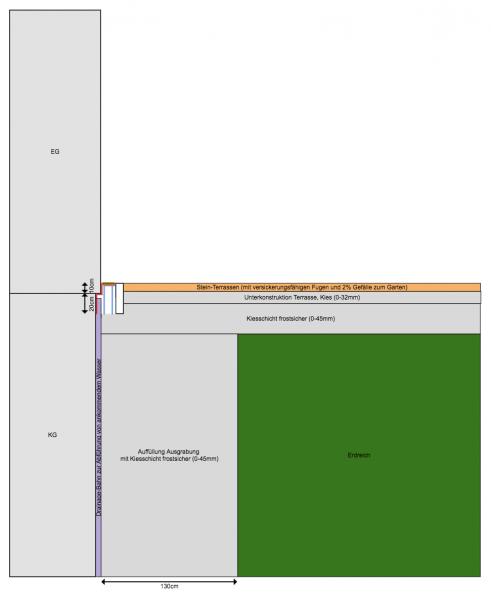

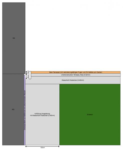

    bei unserem Neubau sind wir nun endlich dazu gekommen die Außenanlage zu machen. Nachdem wir nun mit dem Garten und Landschaftsbauer die Terrassen angelegt haben, meldet unser Hausbauer Bedenken aufgrund der Stein-Terrassenkonstruktion an.
    Laut den Vorgaben des Hausbauers darf eine Holzterrasse mit einer entsprechenden Unterkonstruktion bis an die Hausfassade herangeführt werden. Es muss lediglich sichergestellt werden, dass das Wasser an der Tropfkante des Hauses entsprechend abtropfen und im Erdreich versickern kann.
    Wir wollten ursprünglich auch aus diesem Grund eine Holzterrasse verlegen, sind aber am Ende doch bei einer Steinterrasse gelandet. Um den Schutz vor Wasser von Fassade und Wärmedämmverbundsystems zu gewährleisten, haben wir die Steinterrasse nicht bis an die Hauswand herangeführt, sondern haben einen Randstein mit ca. 15cm Abstand zur Wand gesetzt. Das Terrassenniveau liegt 10cm höher als die Tropfkante, so dass wir hier keinen Sinn darin gesehen haben, den Abstand von 40cm für Spritzschutzstreifen einzuhalten. Schließlich ist dies bei Holzterrassen ja auch nicht notwendig. Um Staunässe an der Fassade zu vermeiden, haben wir den Luftspalt gelassen und dort nur mit ganz groben Steinen angefüllt, damit niemand aus versehen in das "Loch" treten kann. Die Steine geben das Wasser aber prima nach unten ab und dort ist mit ausreichend Kies und Drainage dafür gesorgt, dass das Wasser nicht stehen kann. Ergo glauben wir, dass durch diese Konstruktion keine Gefahr besteht und sind über die Bedenken des Hausbauers etwas überrascht.
    Anbei übersende ich eine Skizze, die den Aufbau etwas verdeutlichen soll.
    Kann uns jemand dazu eine sachdienliche Aussage geben? Hält die Konstruktion der DIN Norm zur Abdichtung stand? Falls nein, was begründet die Bedenken? Wäre die Konstruktion in Ordnung, wenn man die Raum komplett freilässt, z.B. durch Anbringung eines Rosts um den Spalt zu Schließen (und ggf. dort nur ein paar Steine zur Verzierung drauf legen)?

    Nicht so einfach.
    Grundsätzlich gibt es Standarddetails für diesen Punkt.
    Eure Lösung ist aber außerhalb dieser Standarddetails.
    Daher auch die Bedenken, da man nicht sicher sagen kann ob das gutgeht.
    Besonders große Bauchschmerzen hätte ich bei dem Punkt nicht, aber Gefahren bestehen dennoch.
    Wie kann sichergestellt werden, dass sich im Laufe der Jahre zwischen den großen Steinen nicht
    auch Dreck verfängt und eine humöse Schicht entsteht mit Bakterien und Pilzsporen?
    Wie kann sichergestellt werden, dass der Bereich dauerhaft luftumspült ist und sich hier keine
    erhöhte Feuchtigkeit an dem Punkt bildet?

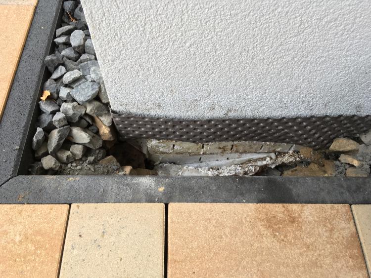

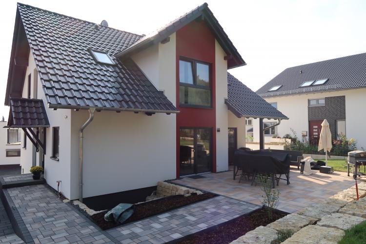

    Terrasse Ansicht (es geht um den Anschluss an das Haus zu den beiden Türen / Neubauschwellen):
    Detailansicht der Ecke mit Wasser:

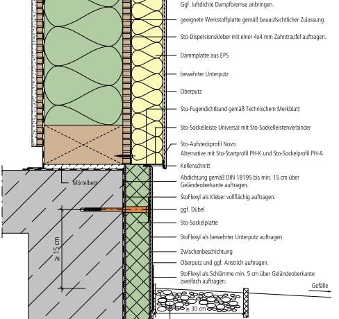

    zu 1: genau das
    zu 2: Nein, das ist mehr so etwas:
    http://www.sto.de/de/produkte/produktprogramm/productdetail_201010721.html
    So in etwas sollte dein Sockel auch aussehen.
    Mir geht es vor allem um das Kunststoffprofil am Versatz.
    Auch andere Hersteller können das. Sorry, dass ich immer mit den Gelben Tonnen komme,
    aber da finde ich es am schnellsten.

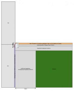

    Mit Lösung 1) könnte ich mir folgende Maßnahmen vorstellen:
    - Freilegung des Zwischenraums / Entfernen der groben Steine
    - Sicherstellung der gewünschten Abstände (Tropfkante bis Boden > 15cm)
    - Abdichtung des Sockelbereiches sowie des Anschlusses an die Kelleraußenwand mit Kali-Wasserglas
    - Erstellung einer Unterkonstruktion / Stelzen für Gitterrost unter Beibehalt der Luftzirkulation im Zwischenraum und der Abtropfmöglichkeit für Wasser
    - Auflage von Gitterrosten ca. 3cm unterhalb der Terrassenhöhe und Anfüllung mit einer Schicht der groben Steine zur Verzierung des Gitterrosts
    Skizze des Vorschlags lege ich bei:
    Neue Elemente:
    - rot: Wasserglas Abdichtung
    - braun: grobe Steine
    - blau: Unterkonstruktion für Gitterrost
    - lila: Gitterrost
    Würde das die Abdichtung nachhaltig gewährleisten und wäre das deiner Meinung nach ein guter Lösungsvorschlag?
    Herzlichen Dank.

    also ich würde das Wasserglas nehmen und die Steine einfüllen.
    Wenn unter den Steinen eine Drainage ist, perfekt.
    Dann würde ich mir das nach 1 Jahr auf den Kalender schreiben und mal nachsehen, wie sich der Punkt entwickelt.
    Ihr seid halt außerhalb eines DIN Details, aber das heißt ja nicht automatisch, dass es nicht geht.
    Die DIN deckt ja auch reine Holzhäuser mit Holzfassaden ab. Da ist die Sache natürlich kritischer.
    Ihr habt aber von unten einen Betonsockel und dann ein Kunststoffprofil, dass oben von unten trennt.
    Wasser wird immer von oben nach unten fließen und nur nach oben ziehen können, wenn es Kapillarkräft gibt.
    Die kann man bei den groben Steinen aber ausschließen. Die Feuchte wird auch nur ein theoretisches Problem sein,
    da diese durch das Wasserglas am Eintritt gehindert wird.
    Noch besser wäre natürlich deine vorgeschlagene Lösung mit Luftraum, aber der Aufwand ist schon
    enorm. Unten sehr grobe Steine, ein Edelstahlgeflecht darüber (Estrichbewehrung fürs Bad) und dann die Steine darauf, werden wohl
    den selben Zweck erfüllen.
    Das wird euch so sicher niemand freigeben, aber das ist halt so wenn man außerhalb der Norm baut.
