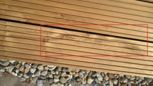

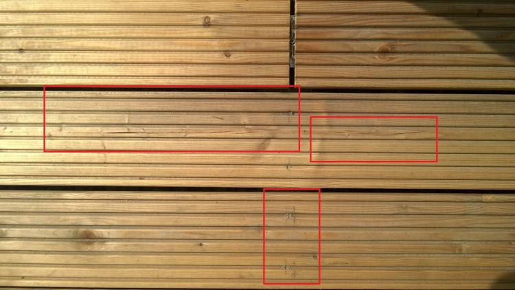

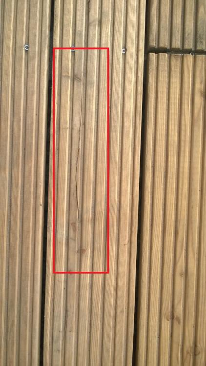

    Hallo liebe Experten und Bauwütige :)
    Ich habe eine Frage zu meiner Terrasse. Diese wurde mittels Lärchendielen hergestellt und genau hier entsteht meine Verunsicherung. Ich habe nach ca. 5 Minuten (da die Terrasse über 50qm groß ist gibt's sicher noch mehr) einige Absplitterungen und Risse gefunden und bin mir nicht sicher ob ich dies so hinnehmen muss und meine Bedenken unbegründet sind oder ob ich den Austausch verlangen kann.
    Schlussendlich nun die Fragen im Detail:
    - gibt es eine DIN oder Bestimmung nach der solche Risse toleriert werden müssen oder eben nicht zulässig sind?
    - Bleiben die Splitter/Risse so wie sie sind oder ist davon auszugehen das es schlimmer wird und ich die Terrasse Barfuß nicht mehr begehen kann?
    Vielen Dank und Grüße

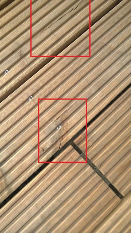

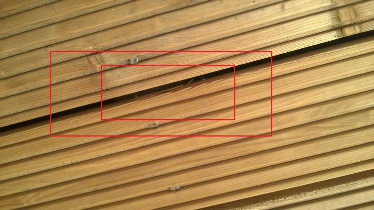

    steht auf dem angebot nicht : holz ist ein naturwerkstoff ........... oder ähnlich ?
    das brett auf bild 5 ist sehr grenzwertig aber sonst :bef1005:
    viel mehr sorge würden mir die schrauben in den rillen machen ......

    Klar weiß ich, dass Holz ein Naturwerkstoff ist...und auch das die abgebildeten Dinge passieren können. Die Frage ist ja nur, ob man ein solches Brett nicht austauschen sollte, bevor es weiter reißt. Immerhin gibt es ja genug die trotz Naturwerkstoff ohne diese Mängel auskommen.
    Ist denn zu erwarten, dass die Risse/Splitter schlimmer werden und ich bald die Bretter bald selbst austauschen werde, damit ich keine Splitter in die Füße bekomme?
    Was ist denn mit den Schrauben in den Rillen?

    Na ja dann ist alles im grünen Bereich. Sind ganz normale Erscheinungen. Wenn es so hohe Qualitätansprüche gibt dann muss entsprechendes vereinbart werden.

    Holz ist ein Naturwerkstoff und aufgrund seiner natürlichen Eigenschaften müssen Sie immer mit Rissen und veränderungen leben. Die sog. Barfußdiele gibt es nicht. Auf Terrassendielen, egal welches Holz, müssen sie immer mit mehr oder weniger großen Splittern rechnen. Schlurfend Barfuß sollte man nicht über die Terrasse gehen.
    Es gibt vereinbarungen für Holz im Freien wo in etwa die Kriterien Festgehalten sind was Risse, Harzgallen, Äste, Drehwuchs und Co anbelangt.
    Wo die Verschraubung zu erfolgen hat ist nach meinem Wissen egal. Ich selber verschraube immer in den Hochpunkten, Bohre und Senke vor der Verschraubung. Bei Lärchendielen nur Schrauben in V2A, besser in V4A.

    ich auch . hat mit dem trocknen der verschraubung zu tun .

    wenn man gewissenhaft drangeht , sortiert man solche dielen aus .sowas ist aber auch ein rechenexepel , irgendwann ist man aus den schwarzen zahlen heraus , weil manche minirisse , die du angekastelt hast , erkennt der holzhädler mit sicherheit nicht an . und dann hat man ganz schnell bei einer 50 m² terrasse 20-30 m² dielen mir kleinen fehlern liegen (ist gerade bei lärche durchaus wahrscheinlich), die man zwar bezahlen muss , sie aber nicht bezahlt bekommt ........
    wenn der einheitspreis es nicht hergibt , wirds schwer , pingelige auftraggeber glücklich zu machen .

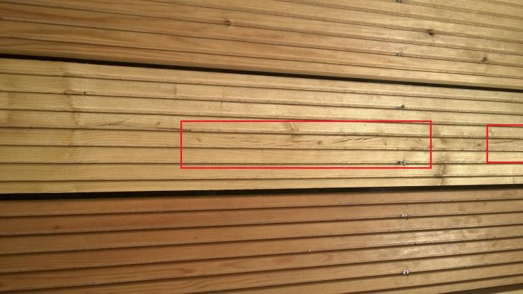

    Als erstes mal, was Du fotografiert hast ist ganz normal für ein Nadelschnittholz ohne jegliche Vereinbarung einer bestimmten Qualität.
    Diese Splitter Diskussion entbehrt jeglicher seriöser Grundlage.
    Es gibt Holzqualitäten A, AB, BC, C die sind klar definiert. Darüberhinaus gibt es weitere Kriterien, zB. dass man beim Einschnitt eine Herzbohle setzt damit die Markröhre entfernt wird. Siehe Bild 4. Oder dass man nur stehende Jahrringe möchte. Bei den Holzhändlern wird das oft unter dem Phantasie namen "Premium" gehandelt.
    Es gibt auch die Möglichkeit nach dem Verfahren von wwi weiter unten zu verfahren. Nur es muss halt bezahlt werden.
    Rundum wer so was als Mangel bei Holz ansieht sollte Holz besser nicht verwenden. Es wird so werden wie Markul es beschrieben hat.

    Ich habe jetzt schon so ein paar jährchen mit Holz zu tun. Wirklich Rissfreies Holz aber habe ich selten erlebt. Es gehört zu den Eigenschaften von Holz zu arbeiten. Eine homogene Trocknung ohne auftretende Spannung ist nahezu unmöglich.
    Und ja, Holz ist ein Naturbaustoff. Rissbildung hat auch nichts mit dem Alter zu tun, sonst würde altes Holz nur noch aus Rissen bestehen. Die ersten Macken entstehen schon im Baum, dann kommt die Fällung und führt zu weiteren einbußen, dann bei der Trocknung kommt es zu den Entscheidenden Rissen, welche aber zum Holz gehören.
    Das schöne an der Natur ist ja gerade, das es Ihr völlig egal ist was wir gerne hätten und welche Vorstellung wir von Ihr haben. Man wird bei keinem Naturstein eine einheitliche Maserung erwarten, bei Holz eben auch nicht.
