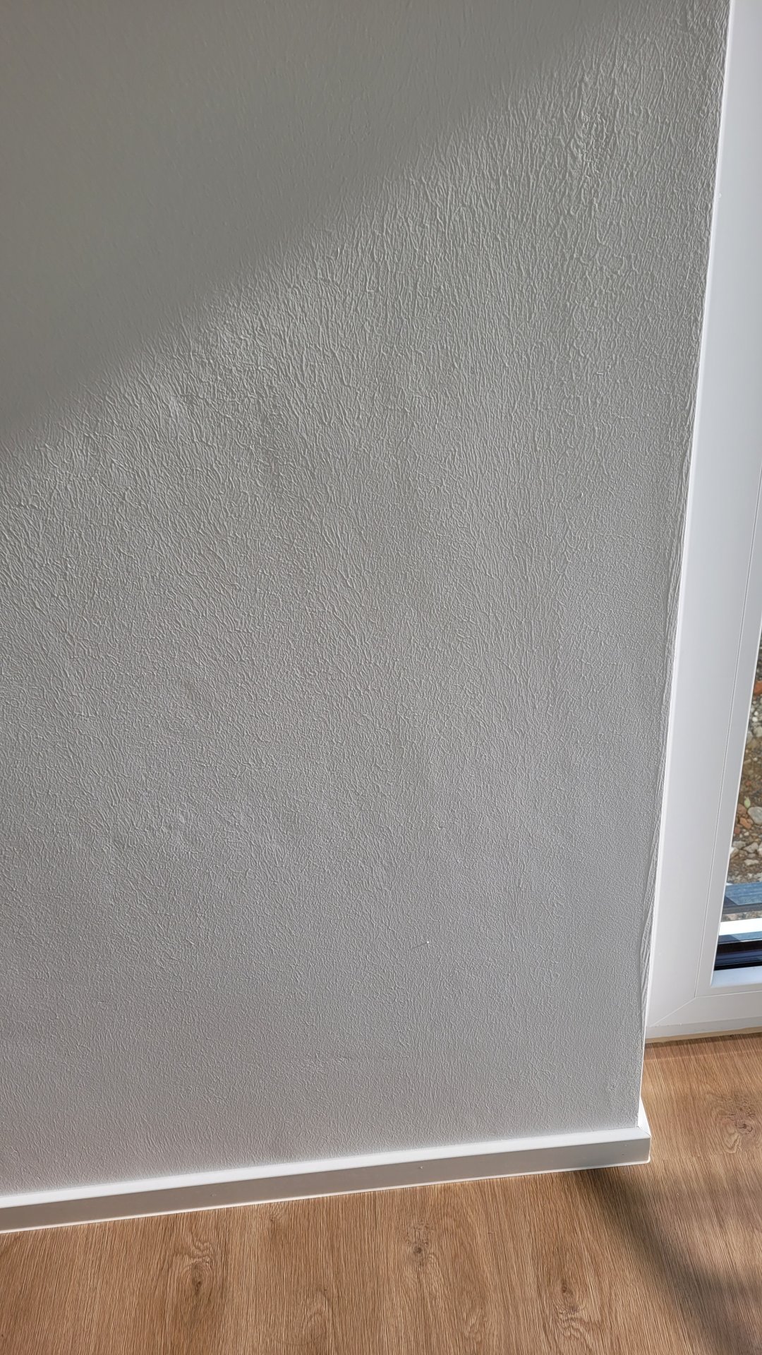

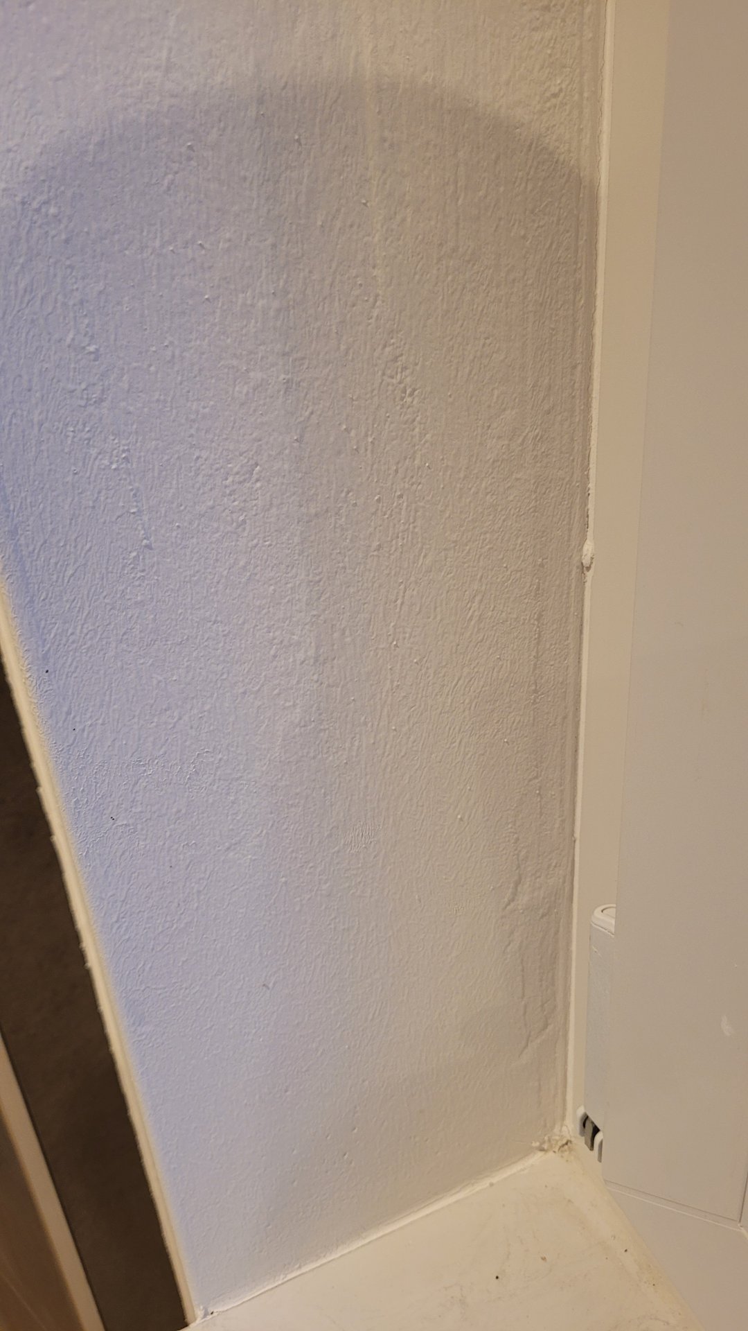

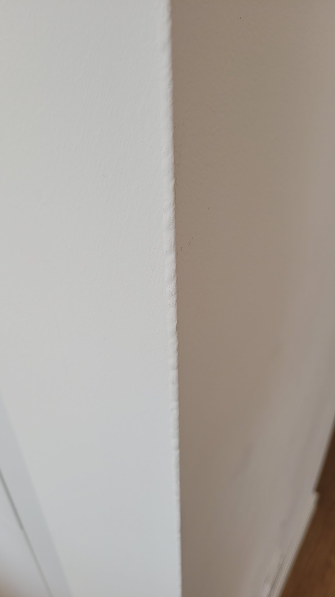

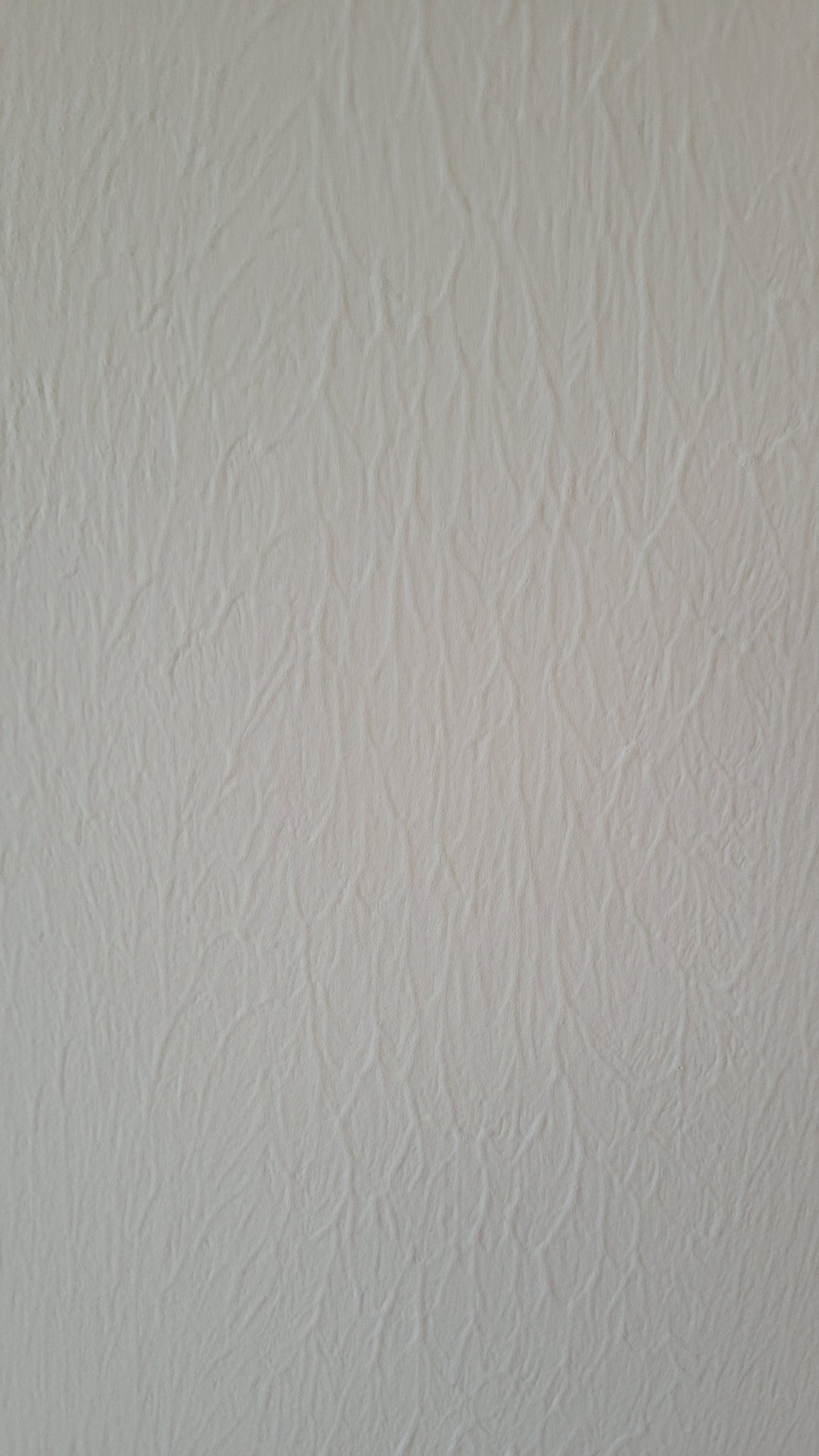

    Hallo
    sind das mängeln kann ich da eine Nachbesserung fordern?
    Der bauleiter sagt das ist ok.
    Für mich sieht das aber schrecklich aus vorallem im Tageslicht.
    Die Wände sind auf Q3 verspachtelt gestrichen

    Q3 könnte das noch knapp sein, aber der Anstrich… Also es ist „gestrichen“, aber halt mit einer ganz fürchterlichen Dispersionsplörre und dann auch noch mit der „Fassadenwalze“…
    Ich sehe die Vereinbarung „Q3+gestrichen“ (in Kombination) da als nicht erfüllt an, das ist so nicht das was man da erwarten darf. Das ist aber ein etwas unscharfes Thema… Und jetzt kommt das Problem, das zufriedenstellend auszubessern ist wegen der fürchterlichen Struktur des Anstrichs nicht so einfach möglich und dass das komplett neu gemacht wird ist für dich alleine wohl schwierig durchzusetzen…

    Niemals ist das Q3!

    Änder es mal mit dem „Strukturanstrich“ drauf…

    Das mit den Oberflächen ist ein bisschen ein schwammiges Thema und wenn Du das so nicht akzeptieren willst, dann bleibt dir da fast nur professionelle Hilfe.
    Es ist so, das da ist schon eher eine strukturierte Oberfläche, aber halt nicht das was man unter „glatt, Q3, gestrichen“ versteht. Aber das zu ändern ist schwierig, da müßte man alles abschleifen, Spachteln, nochmal schleifen, neu streichen. Man müßte alles abdecken, abkleben, Steckdosen und Schalter abschrauben und wieder anbringen, etc… Das ist wirklich aufwändig und mit viel Staub und Dreck verbunden und darum glaube ich nicht, dass die das freiwillig tun…

    schau mal die Bilder genau an.....
    da hat weder der Handwerker noch der Bauleiter Ahnung von Spachtelqualitäten, schon gar nicht von Q3

    Sie waren der Meinung, daß die rollstruktur auf Regibs anders aussieht als auf dem ( angebliche) q3 putz. Sowie würde es auch auf Vlies anders aussehen. Weil die Farbe dort anders einzieht und die Struktur mal größer mal feiner ist.. Das ist bei uns nämlich auch der fall..
    Das mitten in der Wand ein Teil feiner der anderen größer ist..Für.mich sieht das so aus als hätte dort der Maler einfach rumgewischt.

    so ein Blödsinn, man sieht doch ganz deutlich, dass der Untergrund nicht richtig verputzt / gespachtelt wurde und dadurch uneben ist,
    das hat mit einem dünneren oder dickeren Farbauftrag gar nichts zu tun

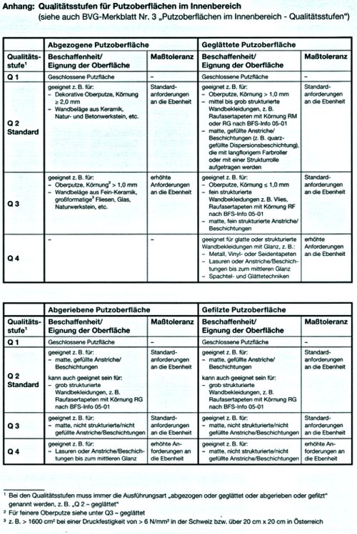

    Das auf den Bildern ist nicht annähernd Q3.
    Hier die Kriterien im Putzbereich (Quelle leider unbekannt):

    Für mich ist das auch kein q3 und der Anstriche wurde draufgeschlammt um schön zu füllen.

    Nur anschleifen reicht nicht, am besten vollflächig spachteln dann schleifen
    Auch wenn du es vielleicht nicht willst, hol einen Gutachter und lass eine Mängelanzeige von einem Baufachanwalt schreiben

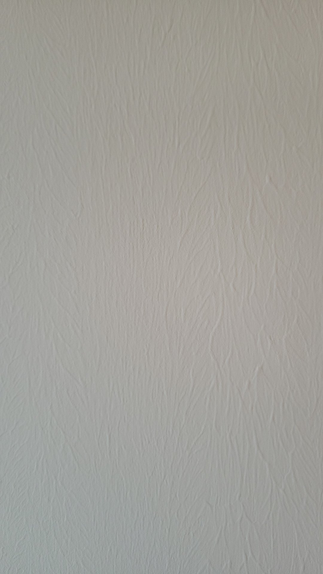

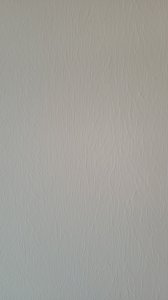

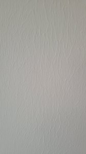

    Hier noch einige erschreckende Bilder
  19. #19 Gast 85175, 10.12.2021
    Gast 85175
    Gast 85175 Gast
    Naja, es sieht aus wie ne Mustertapete aus den 90ern… Manche finden es ja bis heute gut…
    Mal Spaß beiseite, das ist halt ein Anfängerfehler bei der Material- und Werkzeugauswahl. Diese stark gefüllten „Renovierungsfarben“ sind eher dazu gedacht ne ranzige Rauhfasertapete nochmal zu retten und wenn man dann noch die „Fassendwalze“ nimmt wird’s halt ganz abenteuerlich. Das Tüpfelchen auf dem i ist dann noch der leicht speckige Glanz, damit es auch ja jedem auffällt…
    Sowas macht ein echter Maler eigentlich nur unter Protest und eine Bauleitung die versucht „Q3 gestrichen“ hinzubekommen muß das beim ersten Blick darauf eigentlich sofort abbrechen, wenn man da nicht eingreift hat man dann halt den Ärger damit…
    Wie auch immer, einen Gutachter zahlst erstmal Du und ob Du das Geld jemals wieder siehst weiß ich nicht. Es kommt da auch darauf an wie viel Kostenrisiko man da bereit ist zu übernehmen. Im Extremfall musst klagen, da noch die Anwälte und das Gericht zahlen und wenn am Ende wieder so ein halbgarer Vergleich herauskommt, dann bleibst auf einem Teil der Kosten sitzen. Das ist alles blöde und unschön, man muss es dann halt selbst wissen was man da an Risiko eingehen will…

    Heute musste ich feststellen das im Flur zum Keller sowohl der Keller selbst die auch auf q3 verspachtelt sind mit einer kurzflorigen Walze gestrichen sind das sieht genau so aus wie man sich die Wohnwände auch vorstellt.
    Das denke ich wird nochmal ein gutes Argument sein.
    Wie den Flur und kellerwände besser aussehen können wie Wohnwände.
