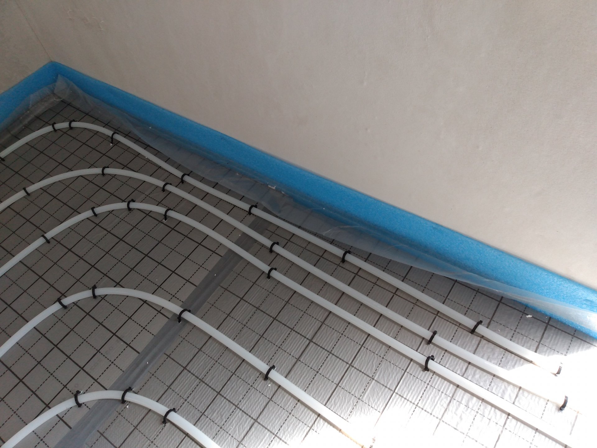

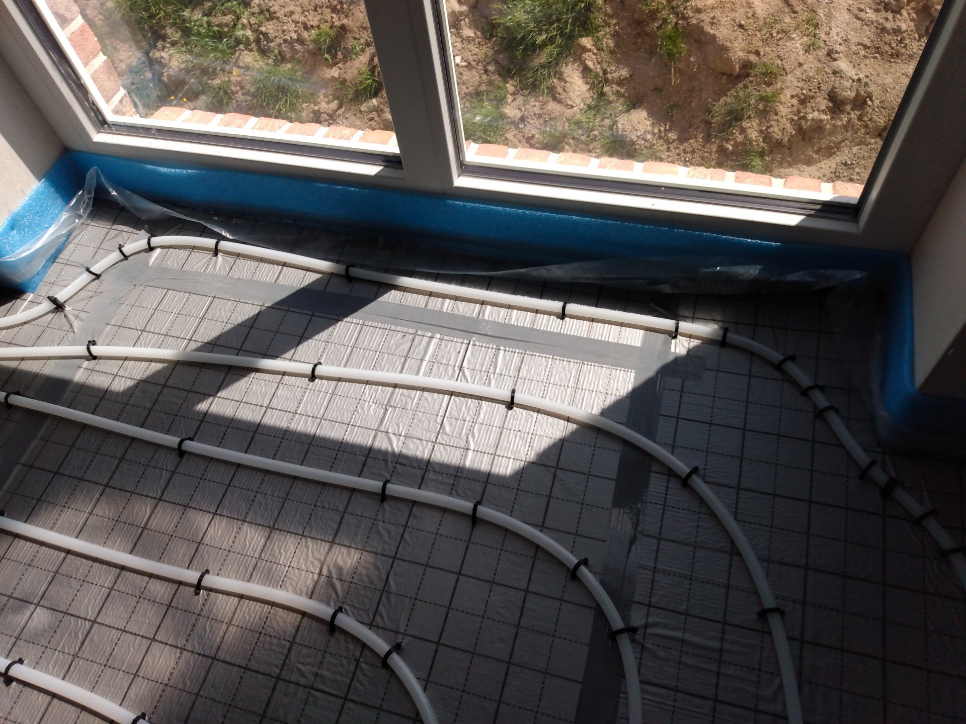

    bei uns wurde letzte Woche unsere Fußbodenheizung verlegt. Ich wir waren bei der Abnahme durch unseren Bauleiter dabei. Dabei gab es u.a. eine Stelle im Fensterbereich, die uns komisch vorkam. Direkt am Fenster war der Heizschlangenabstand relativ weit und am Ende des Fenster liefen die Heizschlangen dann relativ eng zusammen (siehe Bilder). Unser Bauleiter hat das auch auf unsere laienhafte Nachfrage hin so abgenommen. Wir haben im Nachhinein gelesen, dass die Heizschlangenabstände innerhalb eines Raumes nicht zu stark variieren sollten und im Fensterbereich eher ein geringerer Abstand nötig sei. Der Estrich wurde jetzt dummerweise ein paar Stunden nach Abnahme verlegt. Wir fragen uns aber trotzdem, ob es sich hier vielleicht doch um einen Baumangel handelt oder ob das im Toleranzbereich liegt. Wir seht Ihr das?

    Es gibt ja eine raumweise Berechnung, wie die Heizschlangen gelegt werden müssen (Verlegeabstand).
    Wenn das im großen und ganzen passt, dann darf da auch mal ein Ausreißer dabei sein.
    Der Verlegeabstand kommt mir für einen modernen Boden mit möglichst niedrigen Vorlauftemperaturen recht hoch vor, aber das kann die Baufirma ja alles über die Berechnungen nachweisen.
    Wahrscheinlich wurde Standard mit 35Grad Vorlauf gerechnet.

    Bei den gut gedämmten Fenstern sind heutzutage keine speziellen Verlegezonen erforderlich. Auch sind die Temperaturspreizungen durch Brennwert- und WP-Technik sehr gering.
    Du brauchst Dir deswegen vermutlich keine Sorgen zu machen, wenn sonst alles stimmt.

    Mir würden tatsächlich die 20cm Verlegeabstand Sorgen bereiten. 08/15 Auslegung und möglichst günstige (für den Bauunternehmer) Verlegung.
    Zur Frage wurde bereits geantwortet.

    Hat das Raster auf der Unterlegbahn einen bestimmten Zweck?

    Ja, das sind 5cm Kästchen, als Orientierung für das Verlegen.

    Den einzigen Satz, den man in unserem Vertrag dazu findet lautet: "Es wird eine Fußbodenheizung gemäß Berechnung installiert". Wir haben bereits mit dem Heizungsbauer Kontakt aufgenommen und werden sehen, was das Gespräch mit dem fachkundigen Mitarbeiter ergibt.

    Das Bild ist aus einem Kinderzimmer. WilderSueden spielte nur darauf an, dass für den Flur eine eher geringe Mindesttemperatur angesetzt wird. Die Heizkreisverteiler sind in den Fluren (EG und OG) installiert. Im Nachhinein haben wir gelesen, dass das wohl auch nicht ideal ist, da durch die vielen gebündelten Leitungen dem Flur durchaus mehr Wärme zugeführt werden kann, als er benötigt.
    Wir haben noch nie irgendein Badezimmer auf 24 Grad geheizt, aber selbst da ist der VA bis zu 15cm. Wenn man sich jetzt so durchgooglet hat man das Gefühl als hätte sich unser Bauträger um 5cm verrechnet.

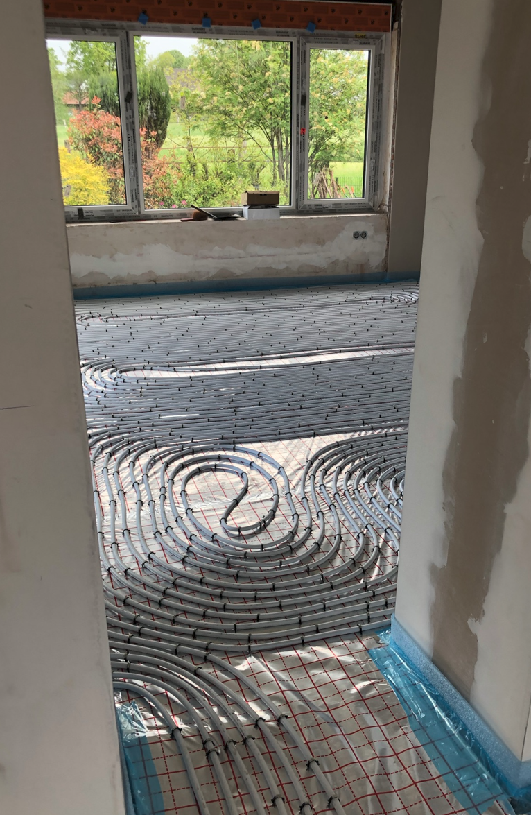

    Nee, der spart Geld und Aufwand. 10cm Verlegeabstand zu 20cm bedeutet annähernd eine Verdopplung der Rohre + Heizkreisverteiler.
    Dass Du dadurch geringere Heizkosten hast (und damit auch noch war für die Umwelt tust), ist ja nicht sein Problem.
    Man kann die Heizung ja höher drehen, damit es warm wird.
    So kann es mit enger Verlegung aussehen - drei Heizkreise auf 25qm.

    Das Haus im Bild ist auf 21 kWh gerechnet (Sanierungsobjekt aus den 60ern - Verlegeabstände zwischen 5 und 10cm). So unterschiedlich können Heizungsauslegungen sein. In beiden Häusern wird es jedoch warm.
