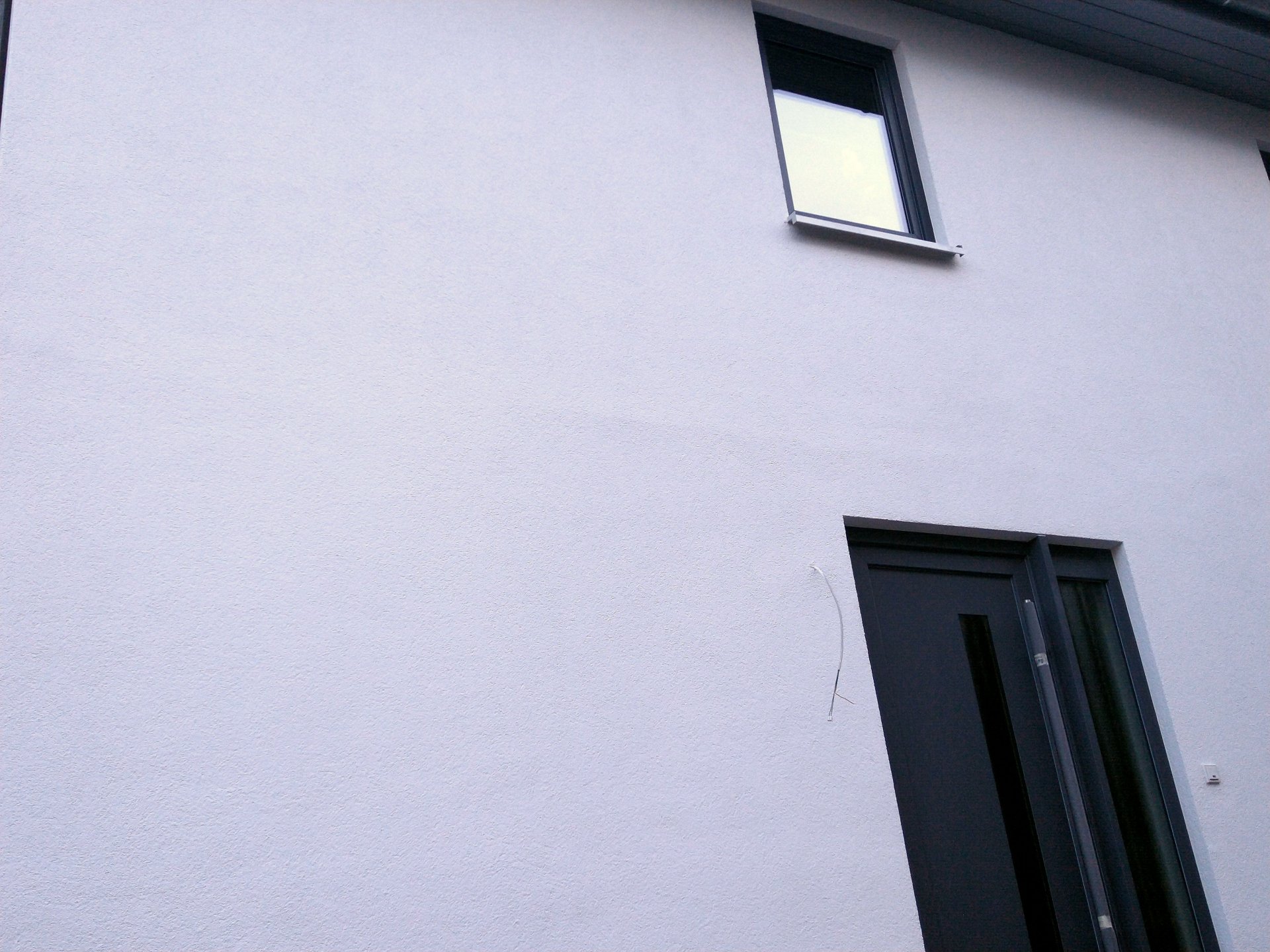

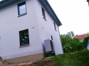

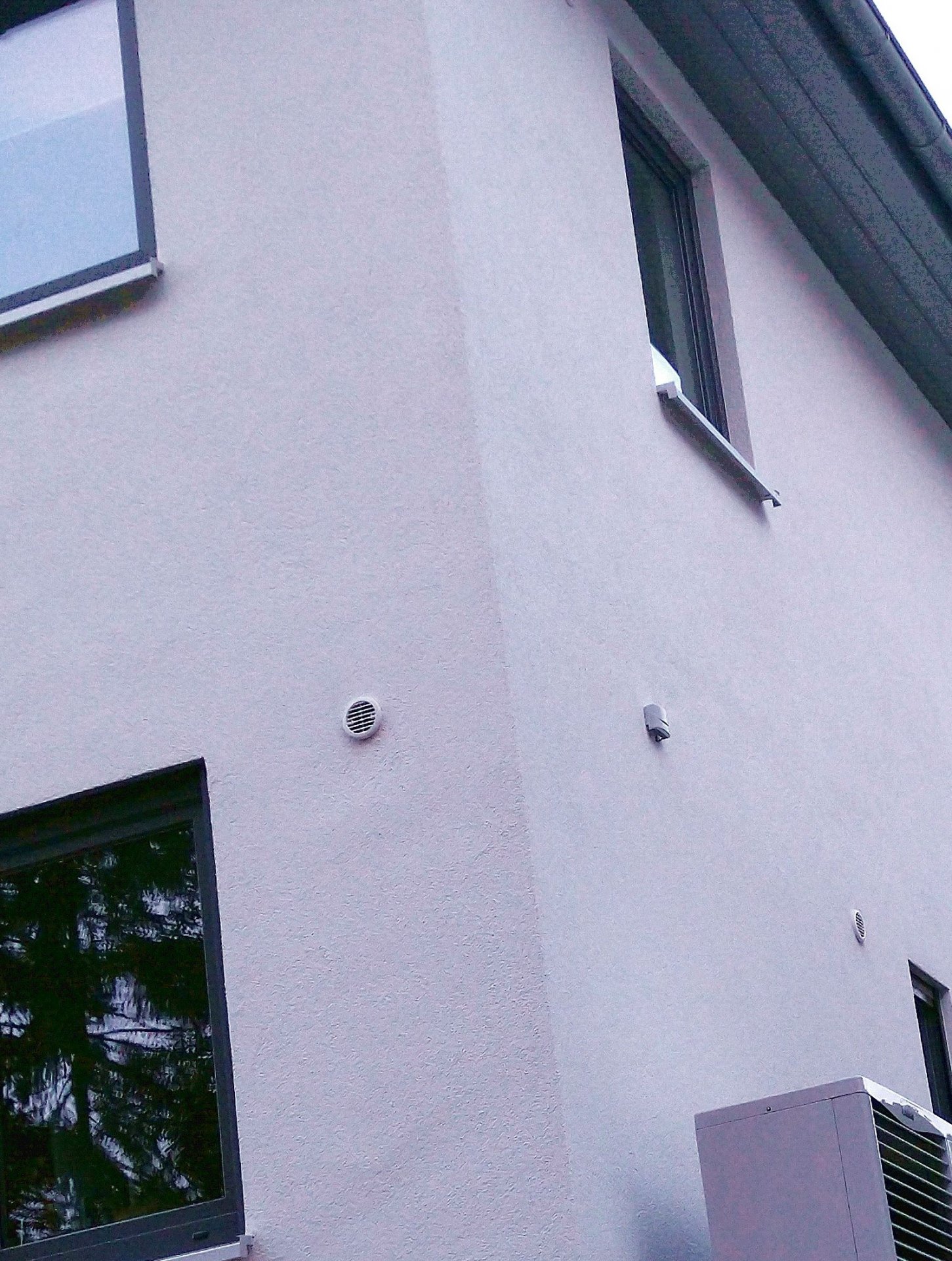

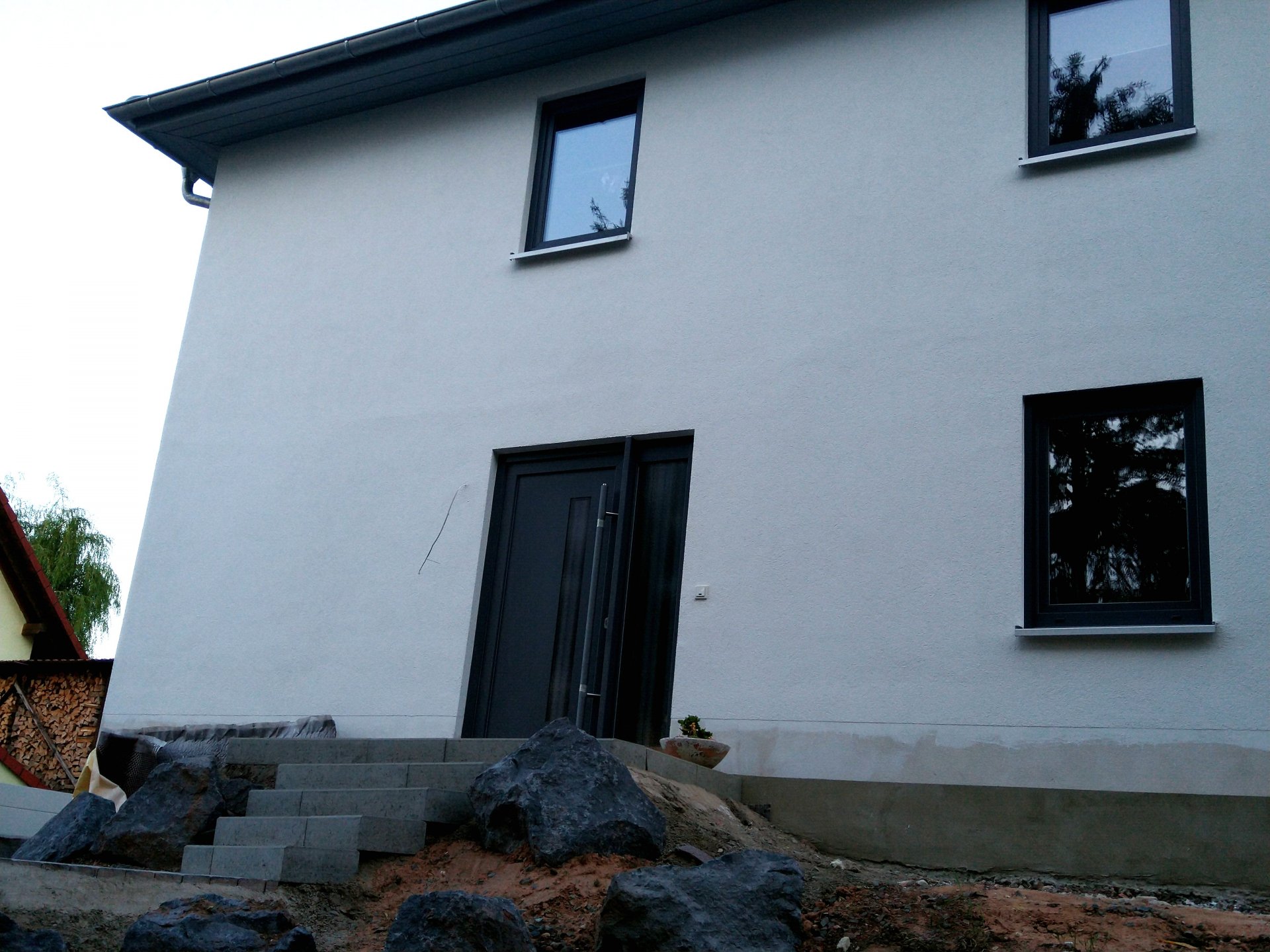

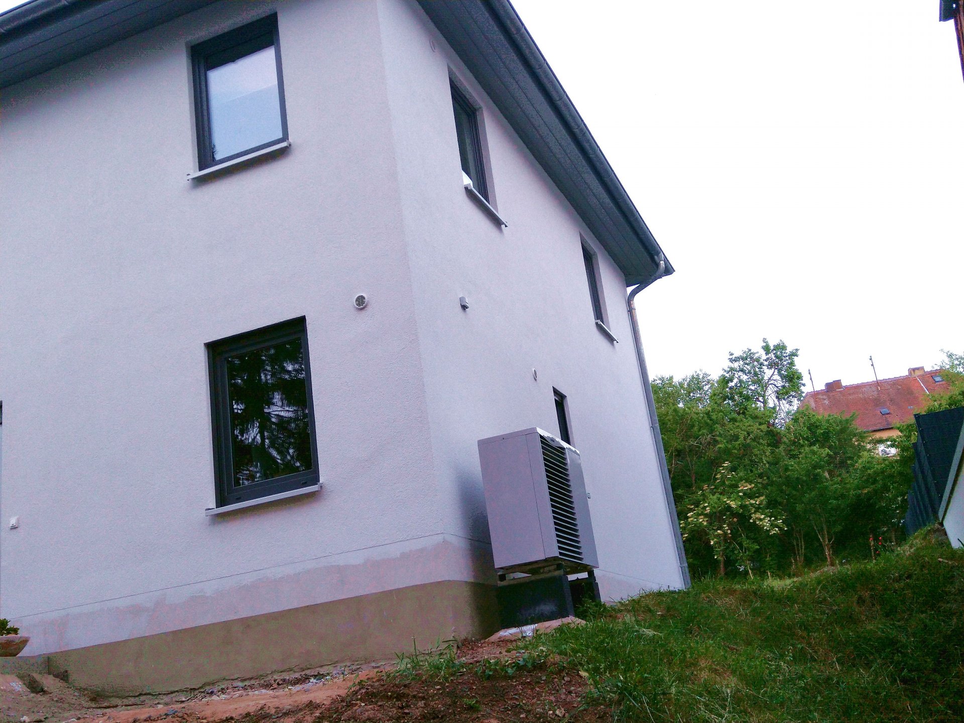

    2019 habe ich schlüsselfertig gebaut (Porenbetonsteine, Betonringanker). Das Haus wurde im September bei ca. 25 Grad Außentemperatur verputzt und ca. 3 Wochen später im Oktober bei Starkregen - entgegen meinem Einwand - weiß gestrichen (Auf Empfehlung unserer Baufirma hatten wir uns für einen weißen Egalisationsanstrich auf einen weißen Putz entschieden). Jedenfalls war der Anstrich von Anfang an ungleichmäßig. An der Wetterseite bildeten sich gestreifte Schatten; der Ringanker setzte sich rund ums Haus hell ab. Bis zum Jahresende trat keine Besserung ein, weswegen wir bei der Bauabnahme eine Ausbesserung des Anstrichs bis Ende Mai dieses Jahres mit der Bauleitung vereinbarten und einen höheren Betrag einbehielten. Kurz vor Toresschluss wurde Ende vergangener Woche der Anstrich rund ums Haus weitestgehend erneuert - bis dahin hatte sich das Erscheinungsbild übrigens nicht verändert. Seit Dienstag vor Pfingsten ist die Sache abgeschlossen, ich denke bei dem Wetter auch getrocknet. Besserung ist auf jeden Fall eingetreten. Trotzdem: Komme ich vor´s Haus, sehe ich immer noch, dass sich der Ringanker - wenn auch schwach - absetzt. Jetzt meine Frage: In welchem Maße sind solche Unregelmäßigkeiten hinzunehmen? Vielleicht spinne ich ja, oder bin mittlerweile übersensibel. Die Fotos geben es auch nicht so genau wieder. Bis jetzt habe ich noch nicht den ausstehenden Betrag überwiesen. Soll ich auf ein weiteres Trocknen warten oder eine erneute Ausbesserung reklamieren?

    Also wenn ich die Bilder richtig interpretiere sind die Unebenheiten nicht vom Farbauftrag sondern von dem Unterputz. Der Ringanker scheint abgesackt zu sein und neben den Fenstern sind auch etliche Wellen. Sieht man die Wellen auch wenn keine Sonne direkt darauf scheint bzw seitlich wurde ich sagen das dies ein Mangel ist.

    Ich würde mal behaupten, dass dort genau die Gerüstlage war, das hat mit der Deckenstirn nichts zu tun.
    Wahrscheinlich noch im Toleranzbereich, müsste man mal prüfen.

    Also das was Nic123 dazu sagt, erscheint mir plausibel, zumal bei der seitlichen Draufsicht auf drei Seiten des Hauses Wellen im Putz zu erkennen sind. Frage: Was versteht man unter "Absacken des Ringankers" und wie könnte ein solcher Mangel behoben werden?

    Gar nix ist da zu machen, selbst ein abschleifen oder Fräsen der Flächen mit anschließenden neuen Putzauftrag 'verschlimmbessert' nur. Im Prinzip geht nur die vollflächige Überarbeitung der Fassade.

    Stimm ich sil zu muss komplett überarbeiter werden. Ist halt die Frage obs im Toleranzbereich ist oder nicht. Aber allgemein die Fassade ist sehr wellig auch neben den Fenstern auf dem einen Bild. Unter absacken versteht man das der putz an dieser stelle geschrumpft ist vll hat der Ringanker weiter zurück gelegen wie das Mauerwerk oder anders rum. Ist ein Gewebe auch eingefügt worden ?

    Das ist die übliche Ecke dort Nic, Massivmauerwerk und Deckenband ( immer gerne vom Rohbauer irgendeine Dämmung) der Putzer soll dann sehen wie er kommt, dann wird dort Gewebe aufgezogen und dann nochmals in der Fläche das gibt immer so gar 'unlustige' Wellen - die unterschiedliche Anzug/Trocknung begünstigt dies noch.
    Ich habe die erlauchten Putzer schon oft da alles nochmal entfernen lassen und die Dämmung etwas egalisiert, oft siehst das ja erst nach dem Abrüsten bedauerlicherweise. :winken
