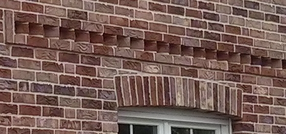

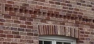

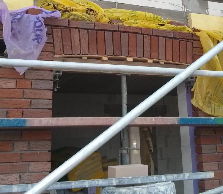

    ich baue gerade ein Haus, welches u. a. Segmentbögen über den Fenstern haben soll (Stich: ca. 4 cm bei einer Fensterbreite von ca 1,50m).
    Leider bin ich nicht besonders zufrieden mit der vollbrachten Leistung - die Bögen sind meiner Meinung nach recht unsauber geklinkert.
    Zur Straße hin ist dieses Fenster hier schon fertiggestellt und darüber gemauert worden - meiner Meinung nach gerade noch akzeptabel (aber auch nicht wirklich gelungen):
    Den Anhang 49824 betrachten
    Eigentlich kippen hier die senkrechten Klinker viel zu schnell nach rechts weg und oben links ist die Fuge über dem Bogen an einer Stelle viel kleiner als der Rest.
    Einem ersten Blick hält das Ganze stand; wenn man sich davor stellt und es genauer betrachtet wird einem aber schnell klar, dass irgendwas schief ist.
    Wenn man live davor steht, fällt es einem noch mehr auf als auf dem o. g. Foto.
    Kann man von dem Stein auf der linken Seite, der unten zu sehr in die Fuge rein ragt ggf. nachträglich noch ein Stück abschneiden?

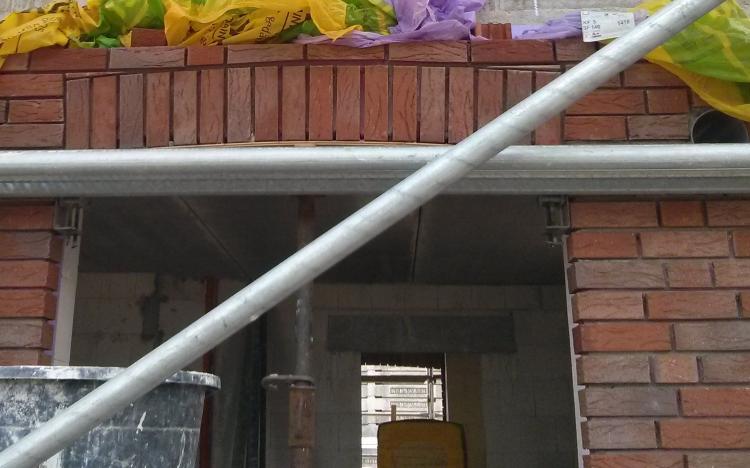

    Man muss vll. auch noch dazu sagen, dass dieses Fenster schon der zweite Anlauf des Klinkerunternehmens ist. Beim ersten Versuch hatten sie die senkrecht stehenden Klinker einfach oben abgeschnitten, sodass gerade drüber gemauert wurde, was jedoch nicht der in Bildform vorhandenen Vorlage entsprach (Segmentbogen ist das führende Element und nicht das umgebende Klinkermauerwerk). Die Zierleisten darüber wurden ebenfalls nicht nach Ausführungsplanung umgesetzt, sodass alles bis hin zur Fensteroberkante wieder abgerissen wurde.
    Da im zweiten Anlauf grundsätzlich klar war, wie es umzusetzen ist, wurde auch auf der Gartenseite mit der Klinkerung und den Segmentbögen begonnen.

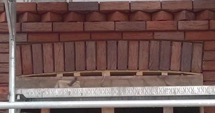

    Leider sind diese Fenster meiner Meinung nach noch schlimmer geworden als die vorne zur Straßenseite hin, denn die Fugen über den Bögen sind fast doppelt so groß wie die Fugen im sonstigen Mauerwerk (und viel größer als bei den Fenstern auf der Straßenseite!) und auch extrem unregelmäßig, wie auf den nächsten Bildern zu sehen ist:
    Den Anhang 49822 betrachten
    Den Anhang 49823 betrachten
    Vor Ort ist es noch deutlicher sichtbar als auf den obigen Bildern. Ist das okay, wenn so unregelmäßig gemauert wird? Oder mache ich mir zu viele Gedanken und wenn später verfugt wird sieht man das gar nicht mehr so deutlich?

    ich fang mal bei Bild 3 an:
    da würde ich auf keinen Fall akzeptieren, da schon die Schalung völlig schief ist
    eine Seite flach, die andere steiler.
    bei 1 +2 wäre das sicher noch akzeptabel.
    ob Verfugung in "hell" die richtige Entscheidung ist ?

    Es ist nicht sichergestellt ob bei nächsten versuch besser wird bezweifele ich. Wenn verfugt ist siehts ganz anders aus.

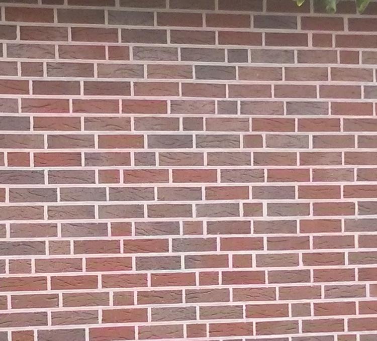

    Angedacht war es eigentlich mal so:
    Aus zentralerer Position hat der Bauleiter selbst bei einem Vor-Ort-Termin ein Foto von diesem Referenzhaus geschossen und es an die ausführende Klinkerfirma weitergeleitet. Die hatten das Bild bei der ersten Beanstandung auch auf der Baustelle...
    Yilmaz: Verfugt sieht es ganz anders aus? Besser oder noch schlimmer?
    Geplant ist eine Verfugung wie auf diesem Referenzbild (gleicher Klinker wie bei mir):

    Das musterbild ist nicht sauberer gemauert als bei ihnen. Lassen Sie verfugen und man sieht nichts mehr von unebenheiten.
    Oder alles neu mit der hoffnung das sie das besser hinbekommen.

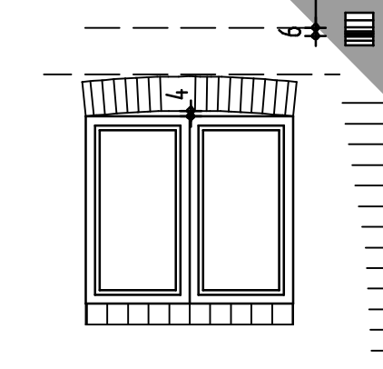

    Also, das hier ist die Planung (nur das Detail und ganz klein) vom Architekten mit dem ich die Hausplanung zusammen gemacht habe:
    Der Generalunternehmer hat dann diese Planung als Grundlage genommen und von seinem eigenen Architekten eine Ausführungsplanung daraus machen lassen. Hier wieder nur das Detail:
  12. #12 Gast036816, 05.04.2015
    aus welchem plan hast du diie fensteransicht entnommen, baugesuch 1 : 100 oder werkplan 1 : 50?
    die steine links und rechts am bogenansatz sind schon nicht maßhaltig dargestellt! gemauert wurde nicht der in der ansicht dargestellte verband.

    Rolf, für verblendung braucht (und macht) keiner eine ausführungsplanung.
  14. #14 Gast036816, 05.04.2015
    Yilmaz - wenn ich einen bogen über den fenstern haben möchte und ich nur 4 cm stichmaß haben möchte - ja. dann brauche ich nachher nicht mäkeln wenn es nicht gefällt. du hast aber recht, foto und zeichnung sind von der qualität deckungsgleich.
