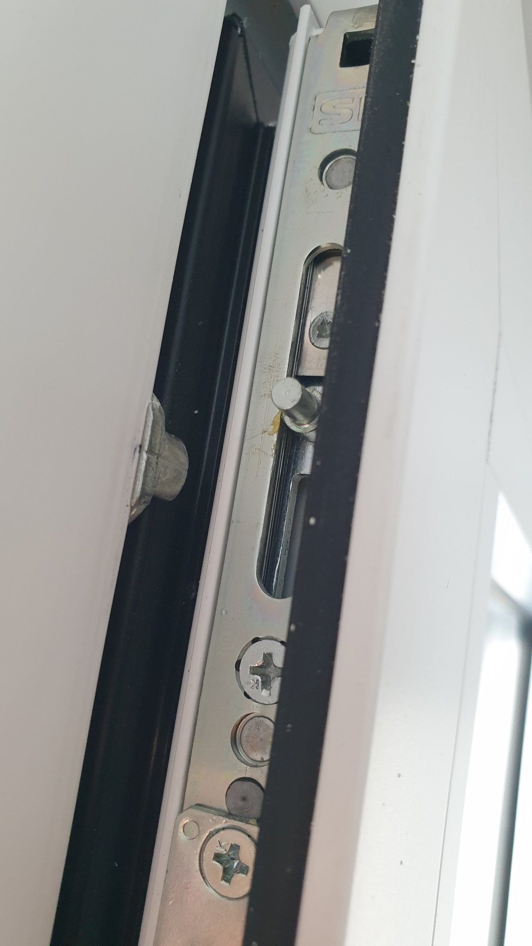

    Liebe Forummitglieder,
    Ich habe mir im September neue Aluminiumfenster einbauen lassen. Der Einbau etc. hat reibungslos funktioniert und ich bin soweit zufrieden, wäre da nicht eine Kleinigkeit.
    Durchweg alle Fenster kommen mir oben kurz entgegen (Griff bei ca. 135°) und legen sich wieder an den Rahmen, wenn ich den Fenstergriff von der Stellung "Fenster komplett auf" (Griff bei 90°) zur Stellung "Fenster auf Kipp" (Griff bei 180°) drehe.
    Der Febsterbauer sagt es liege an dem Beschlagsystem und lässt sich nicht ändern. Das ist mir natürlich klar, dass es daran liegt und ist für Funktion ja auch nicht schlimm, aber ist eine solche Führung normal und in Ordnung?
    Ich selbst habe so etwas noch nie an anderen Fenstern gesehen.

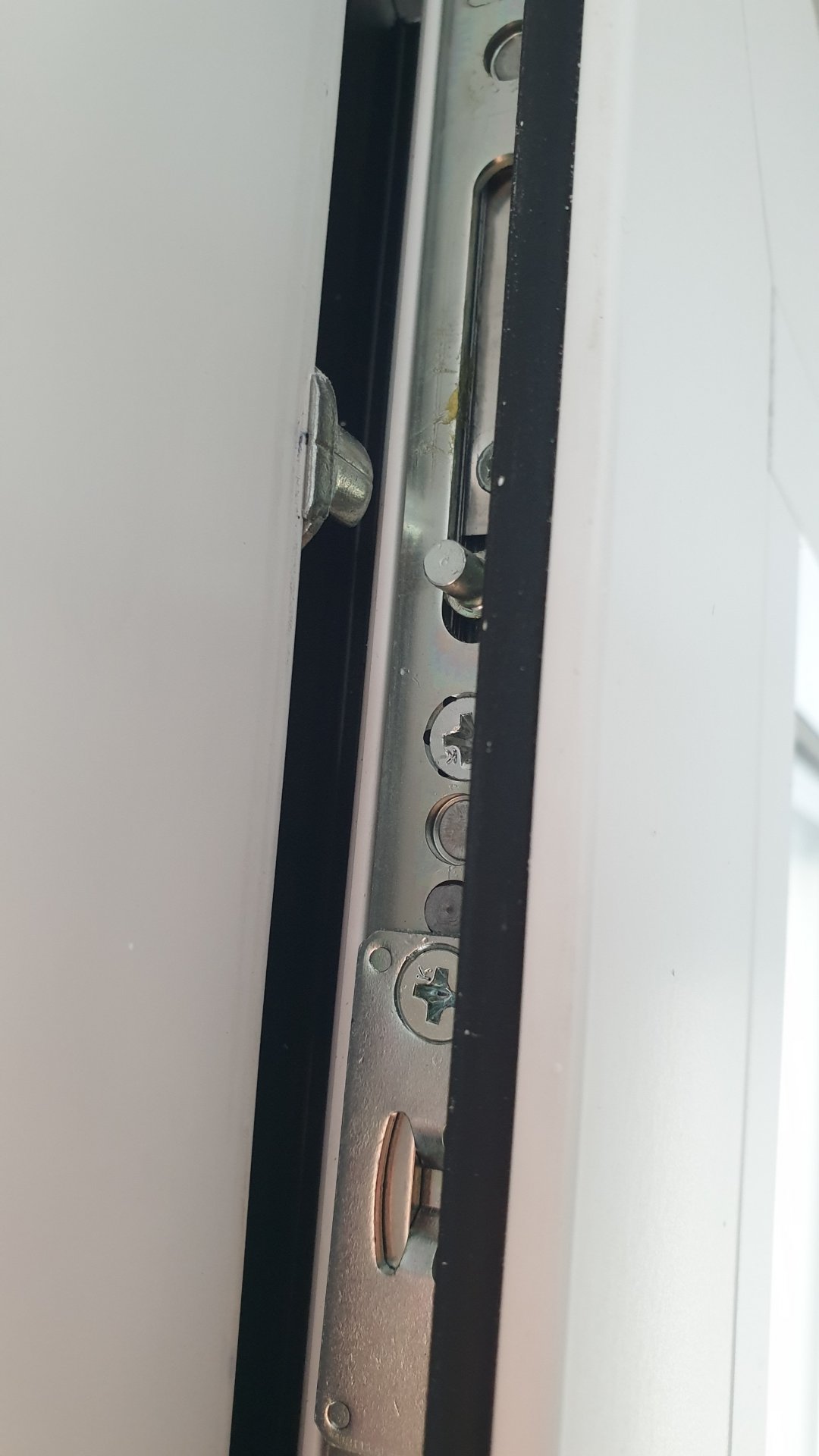

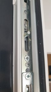

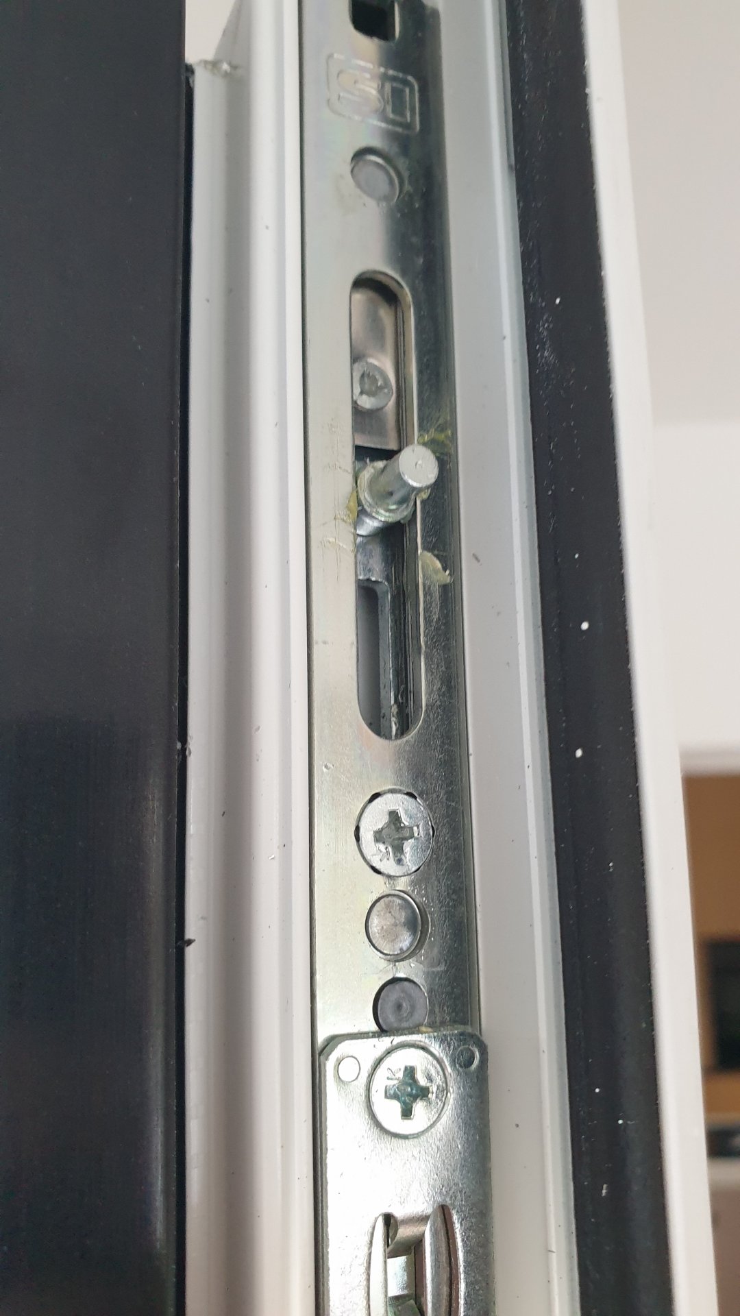

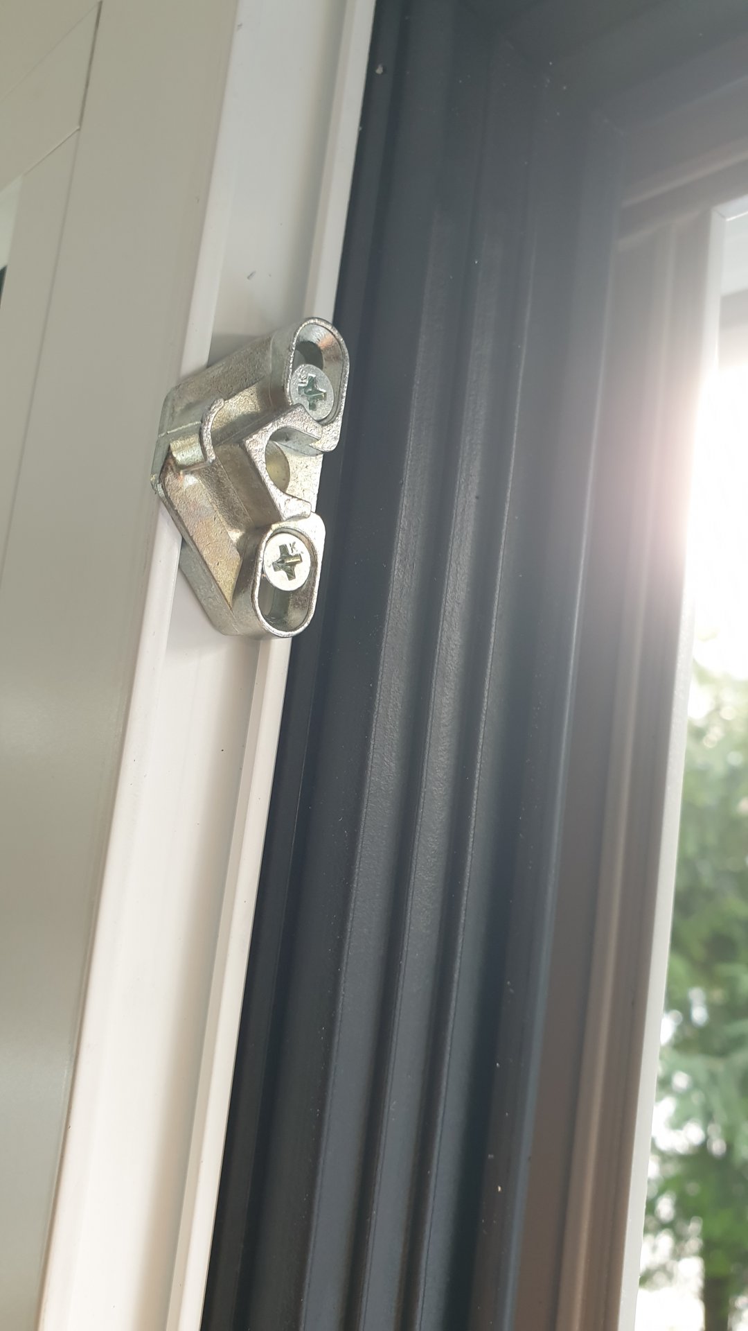

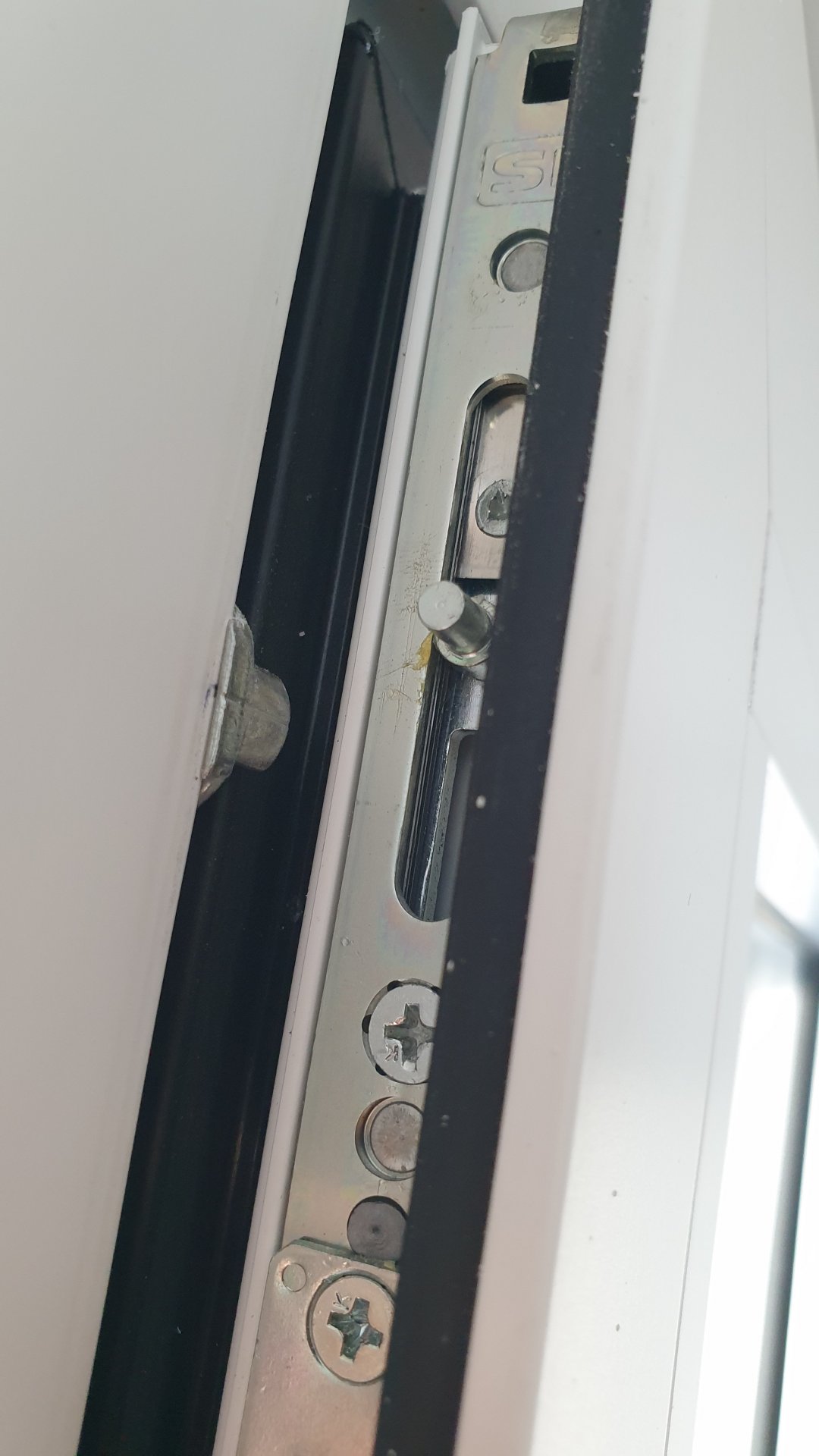

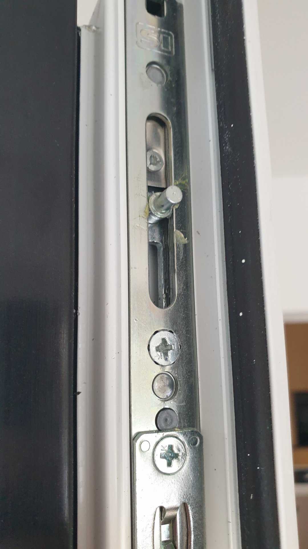

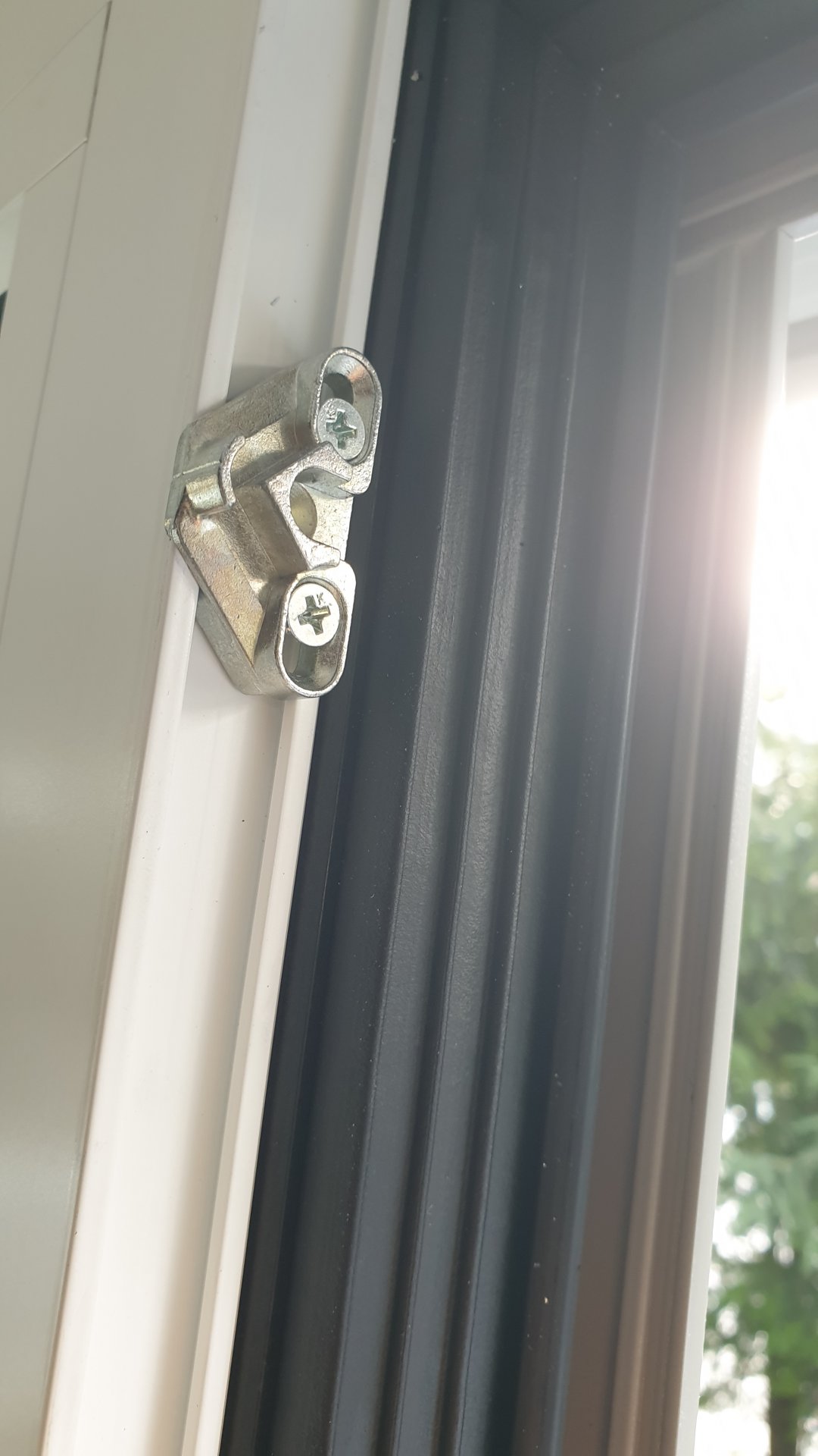

    Ich habe mir das jetzt noch mal genau angeschaut und gesehen, dass es auf der Seite des Fenstergriffes, oben am Rahmen eine Führung und am Flügel den Zapfen gibt.
    Die Führung hat eine dreieckige Form, die der Zapfen bei der Griffbewegung zwischen offen und angekippt "durchfährt". Dies führt zum Abheben des Fensters vom Rahmen.
    Eine andere Führung gibt es sonst nicht und der Zapfen ist auch nur in der Zwischenposition des Griffes in dieser Führung - da frage ich mich, wozu die überhaupt ist.
    Anbei Fotos der Führung und des Zapfens. Im vollständig geöffneten Zustand des Fensters ist der Zapfen oberhalb der Führung und fährt dann bei der Umstellung auf Kipp nach unten.
    Kann mir jemand sagen wozu diese Form der Führung so sein sollte und was das bringen soll?
    Das ist ja keine Verriegelung oder sonstiges...
    Danke und Grüße

    Eigentlich sollte die Kippfunktion erst freigegen werden, wenn die Drehfunktion verriegelt ist. Dafür gibt es bei den meisten modernen Beschlägen eine Fehlbedienungssperre. Diese Verhindert, dass Dreh und Kippfunktion gleichzeitig offen sind und der Flügel nur noch an einem Punkt im unteren Band fest sitzt.
    Wenn also der Flügel bei 135° tatsächlich gleichzeitig in Kipp- und Drehfunktion geöffnet werden kann, dann ist das aus meiner Sicht ein Mangel.
    Es ist also
    a) ein Einstellungsfehler oder
    b) ein Montagefehler, wo die Verriegelungen nicht genau gesetzt sind,
    so dass sie zu früh oder zu spät einriegeln und sozusagen eine "Verriegelungslücke" zwischen Kipp- und Drehfunktion entsteht, wo zu viele Riegel gleichzeitig offen sind.

    So etwas muß man sich vor Ort anschauen da helfen keine Bilder weiter. Es kann an vielen liegen zum Beispiel im Getriebe ist eine Schraube nicht tief genug verschraubt, oder oder oder
    Das geht nur vor Ort. Flügel aushängen und dann mal aufschrauben bis man den Fehler hat.
