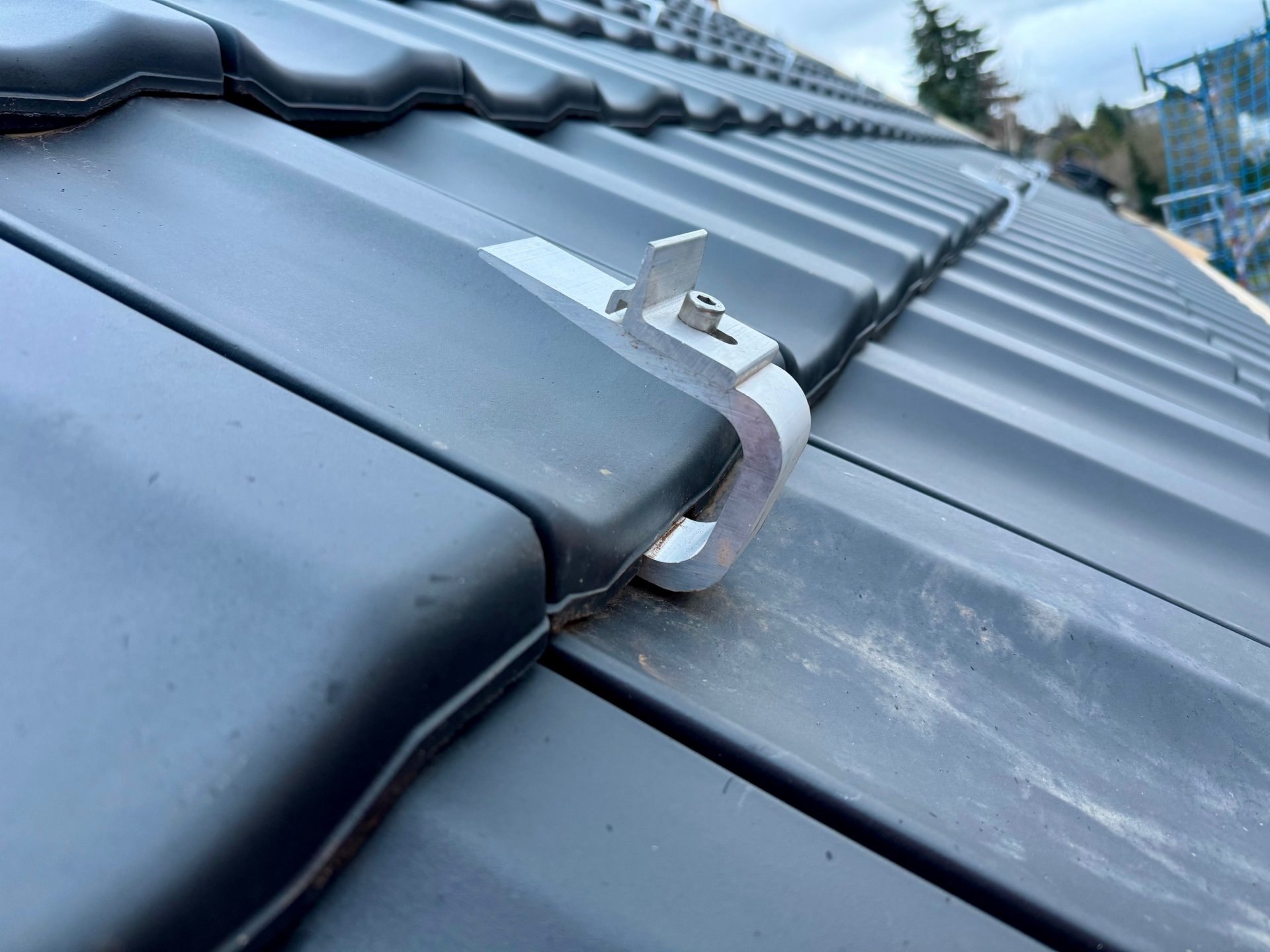

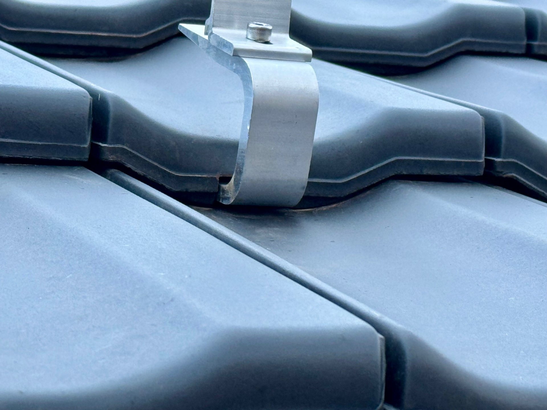

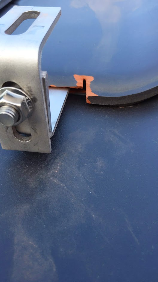

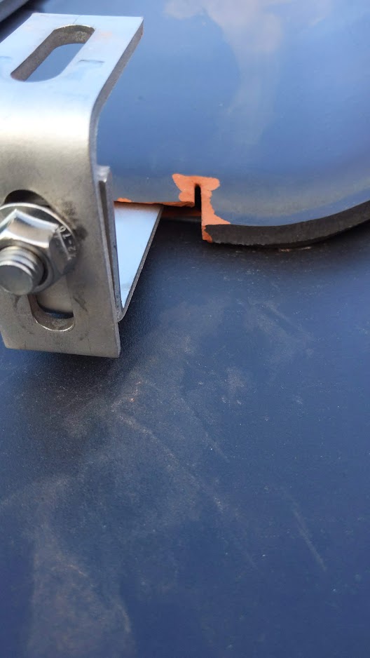

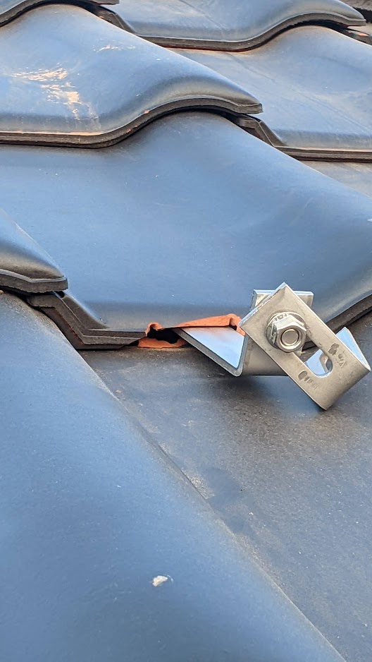

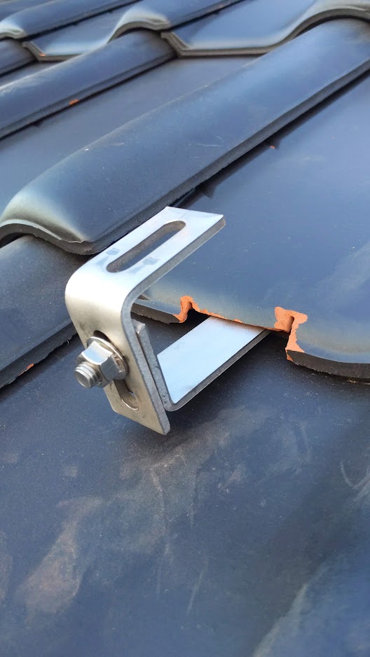

    Hallo zusammen, der örtliche Dachdecker hat mir ein neues Dach samt PV Haken erbaut.
    Ich bin ein wenig skeptisch bezüglich der eingeschnittenen Pfannen. Ich finde die Schnitte sind sehr unsauber. Da links und rechts 1cm Platz sein muss, weil das Dach arbeitet, leuchtet mir ein aber ist das so noch vertretbar ? Insbesondere für einen Dachdeckerbetrieb?

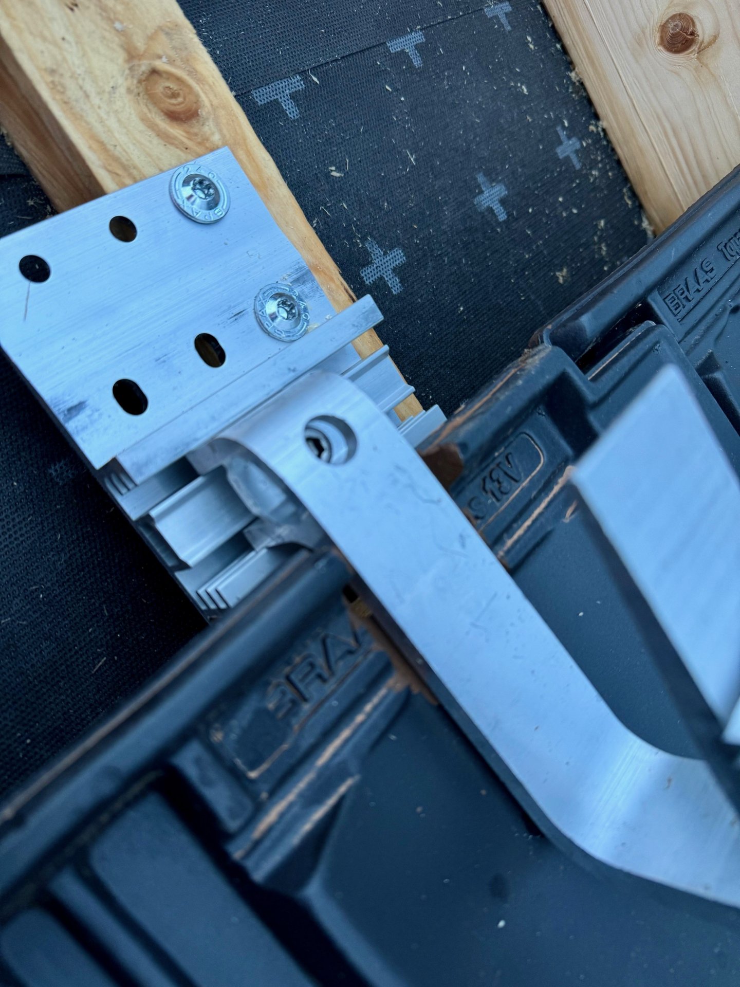

    Schön ist anders , ist eben wenn keine Pfannen oder Ziegel mit Modulhalter /Haken genutzt werden , du wirst damit leben müssen, aber hier empfiehlt sich ein Bestand an Pfannen den du später tauschen kannst ( Reserve ) , interessanter finde ich immer die Befestigung an der Lattung da gibt es erstaunlich freischaffende Künstler.

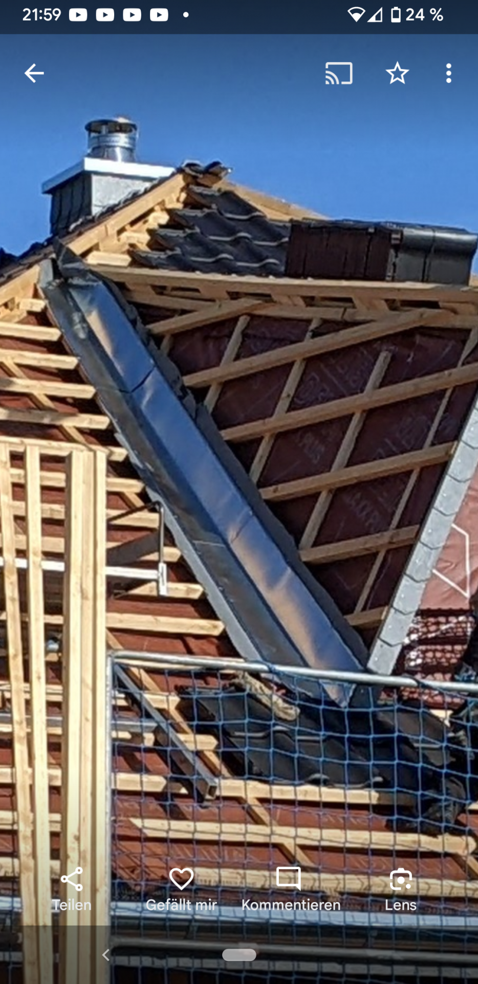

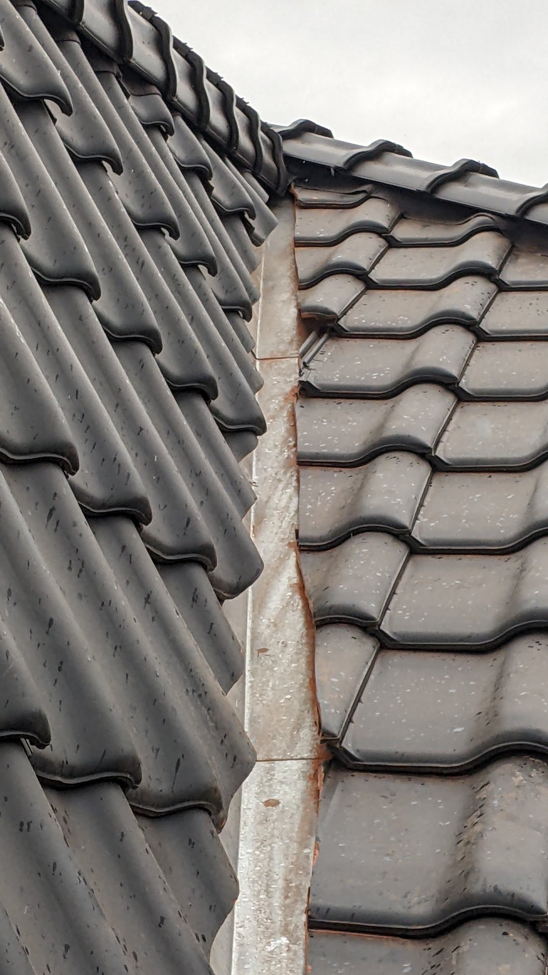

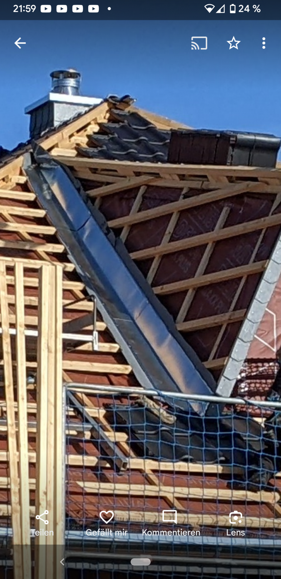

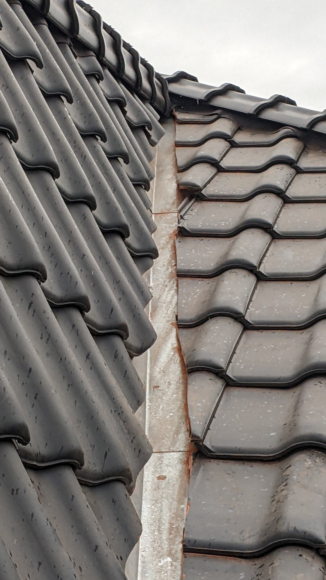

    Dann machen wir mal weiter mit der Kehle: Das hatte ich heute Morgen angesprochen. Da hieß es: schneide ich noch einmal gerade. Hier das Ergebnis: Meine Vorstellung: Pfusch und einmal neu

    Also bei den PV Haltern so nen Ziegel auszuklinken ist perfekt gar nicht möglich. Musste selber mal versuchen. Ich habs versucht.
    Ich hab gerad nochmal drüber nachgedacht, vielleicht ist es mit einem Multitool mit einem Blatt für Ziegel möglich (gibts das überhaupt?)
  7. SIL
    9.299
    3.427
    Die Kehle ist natürlich Murks , eindeutig, ist dein Kehlblech überhaupt weit genug geführt ?
    Ja , gibt es.
    Wir sprechen nicht von perfekten Ausschnitt , Abplatzungen sind nicht zu vermeiden, aber diese deutlich axial zu tief geführten Schnitte müssen nicht sein, auch hierzu gibt es einige Angaben zum Beispiel vom ZVDH ab wann dies mangelhaft ist , zumindest wäre eine Versiegelung oder Hydrophobierung bei diesen Ausschnitten vorzunehmen.

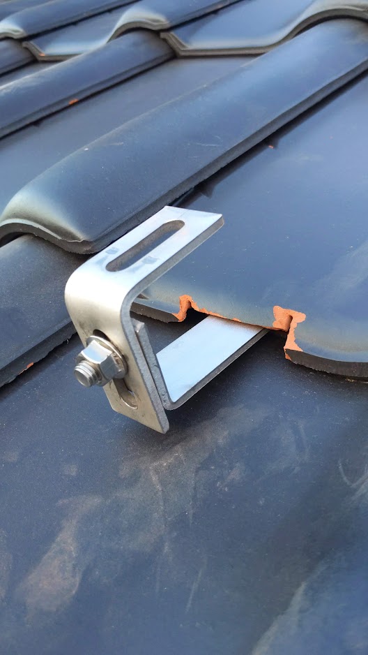

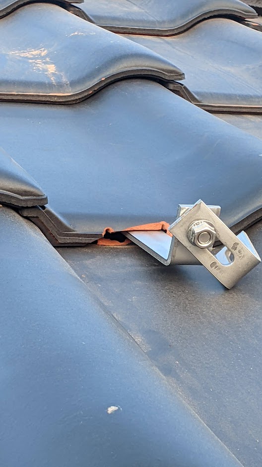

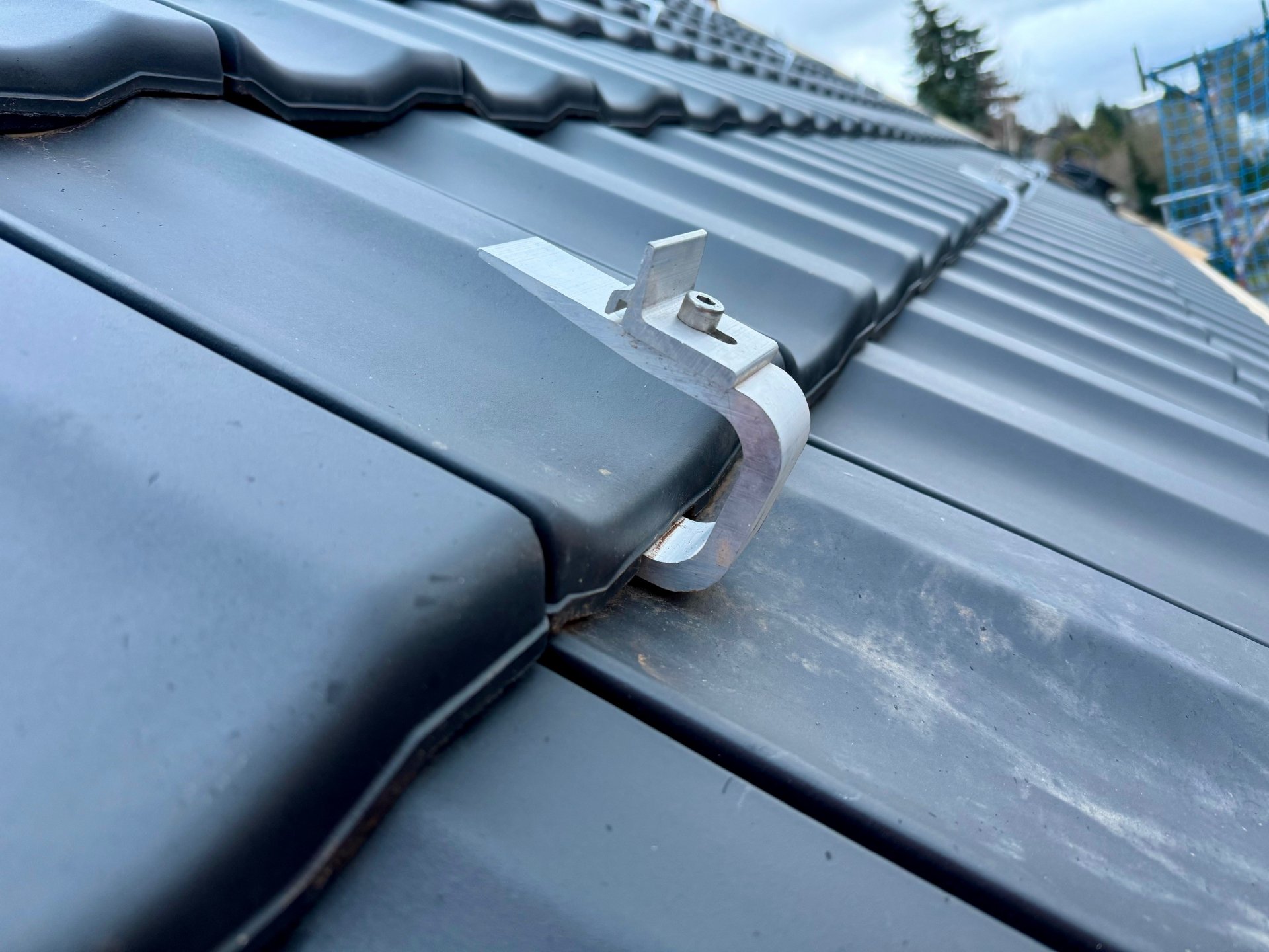

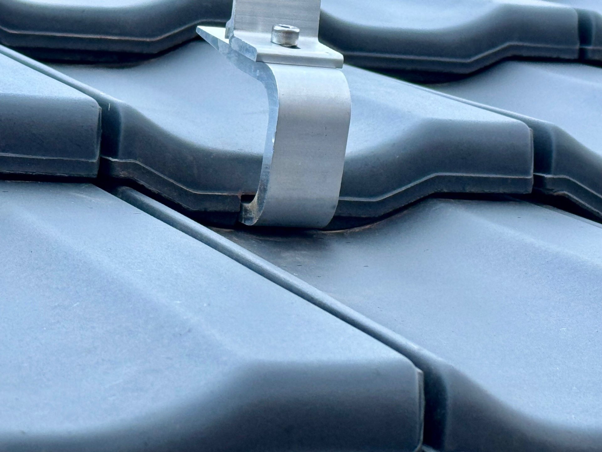

    Quatsch. Wenn man sich Mühe gibt und das nicht schnell schnell hin pfuscht, bekommt man das sauber hin.
    So ist es aus, wenn es ein Laie, also ich, es zum ersten Mal gibt. Extradicke Flexscheibe und dann insgesamt 128 Pfannen ausgeschnitten.

    Ja denke schon. Anbei ein Bild

    um das so perfekt hinzubekommen, musste jede Ziegel einzeln ausmessen, anzeichnen und ausschneiden. Wenn das ein "Profi" macht, macht der das nach Augenmaß und dann wirds halt auch günstiger, weil schneller

    Dieses Arbeit hat aber nichts mit Profi zu tun. wenn links 5mm Luft sind und rechts 3cm, hat das nichts mit Profi zu tun.

    Und ich dachte immer, den Profi nimmt man, damit es schneller geht und besser ausssieht als beim Laien. Entweder-oder kann ich auch. Was hier gezeigt wird, ist einfach nur hingerotzt
