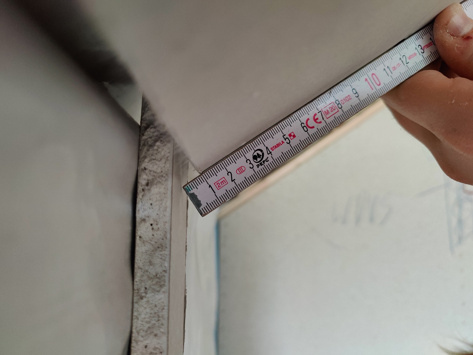

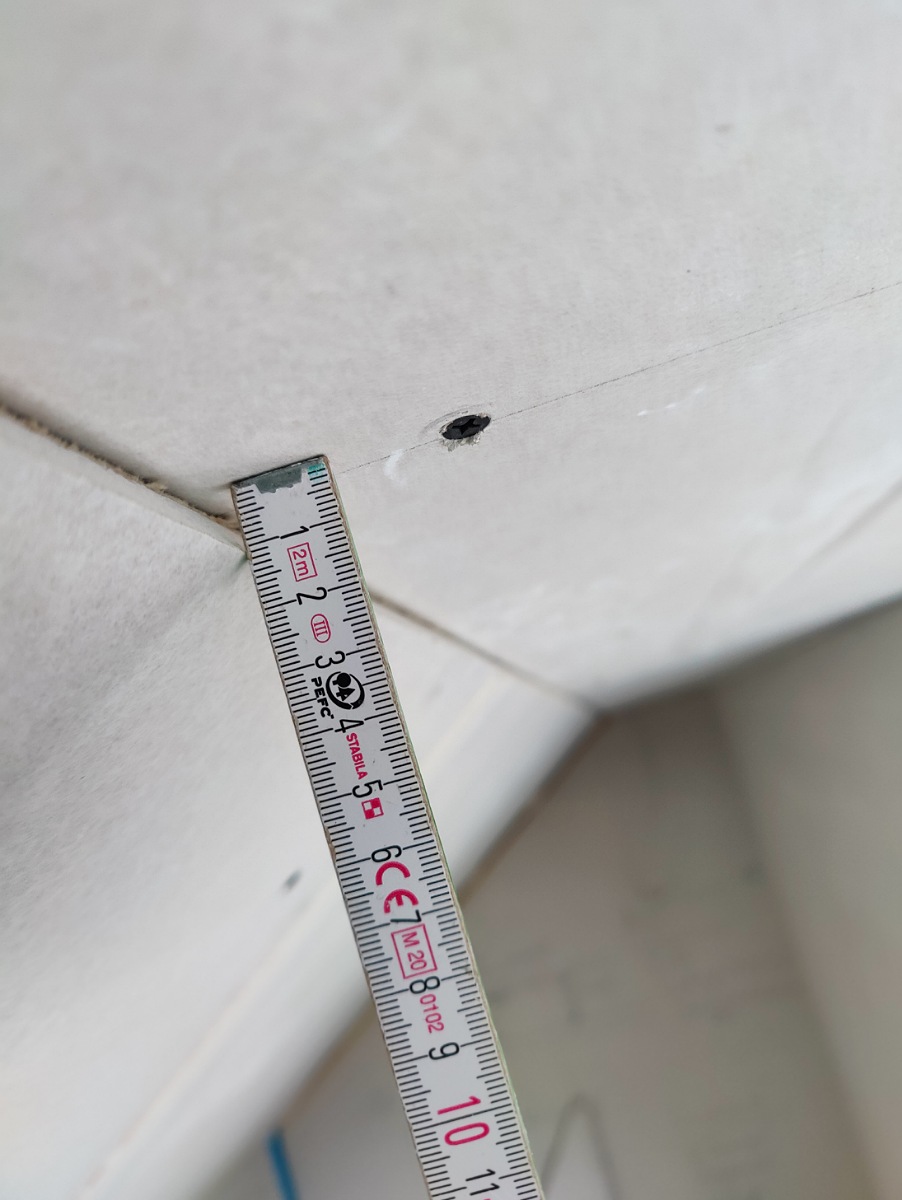

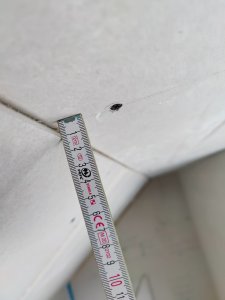

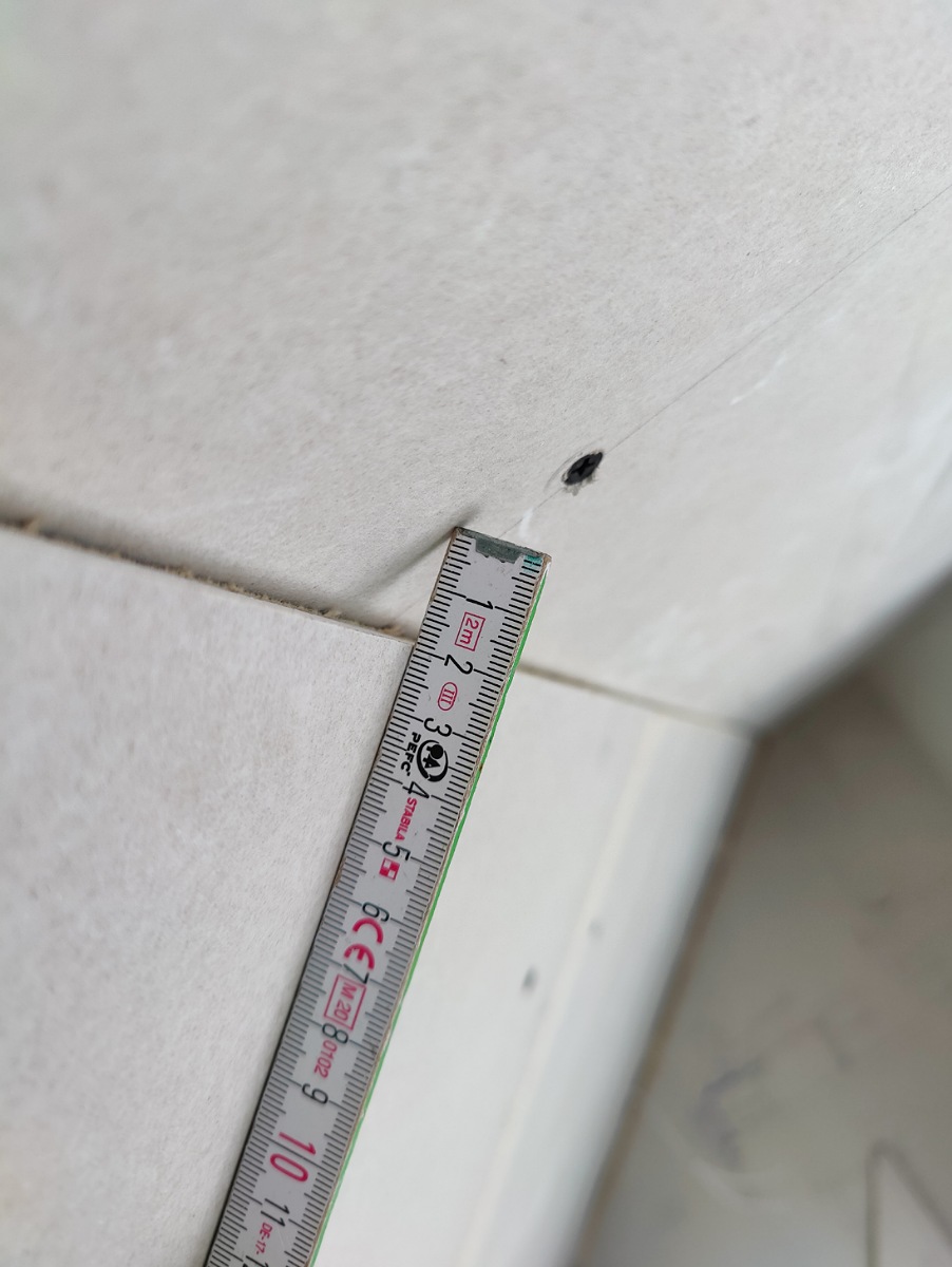

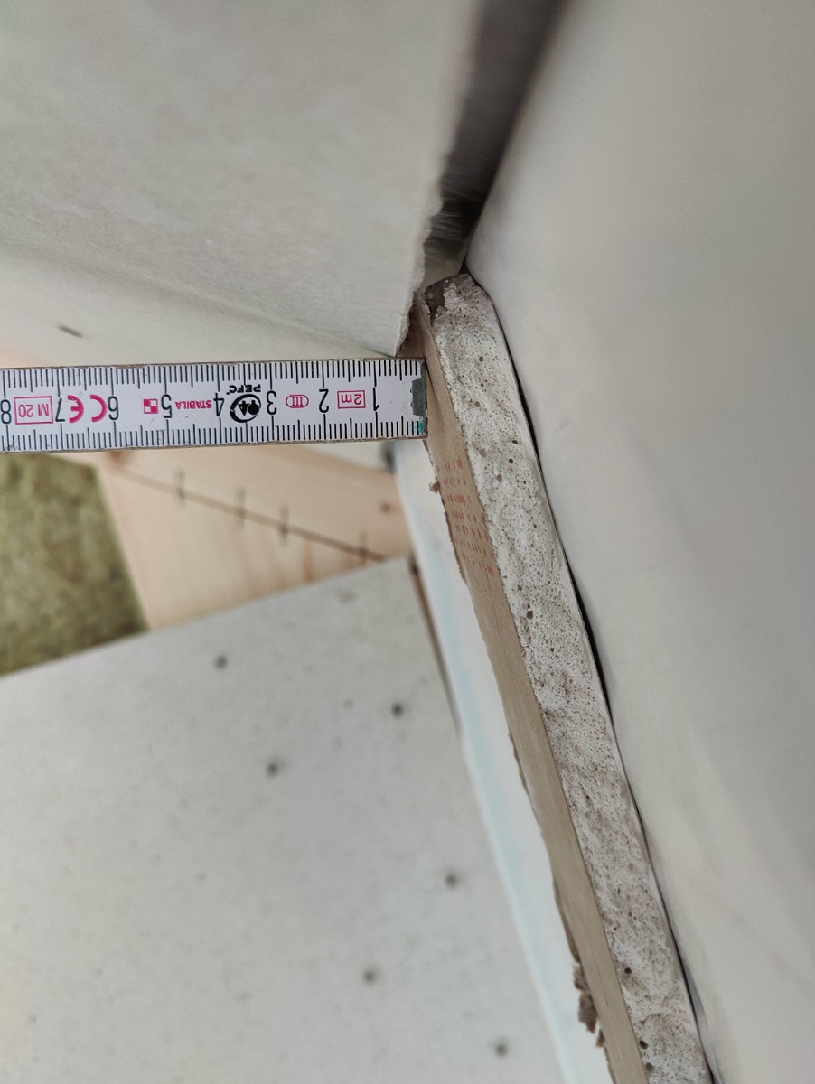

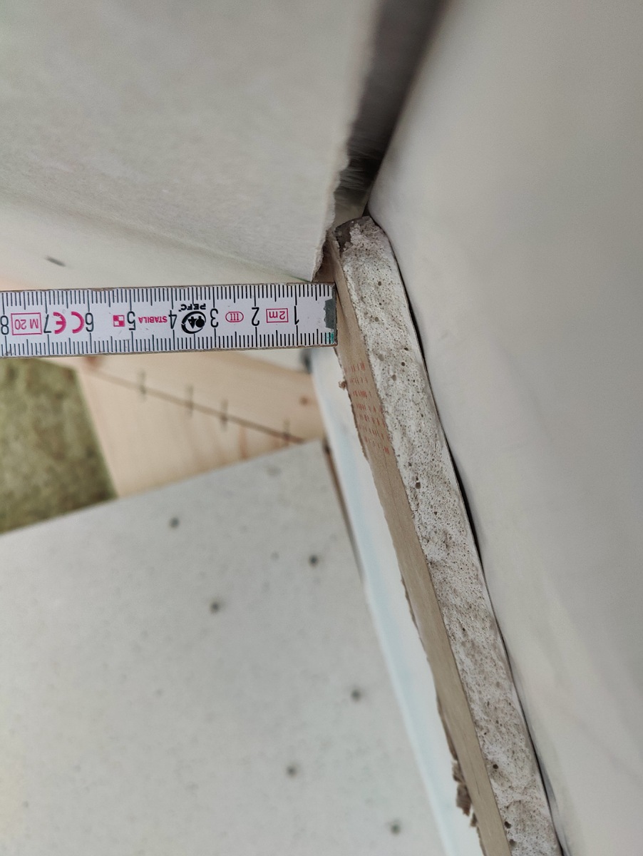

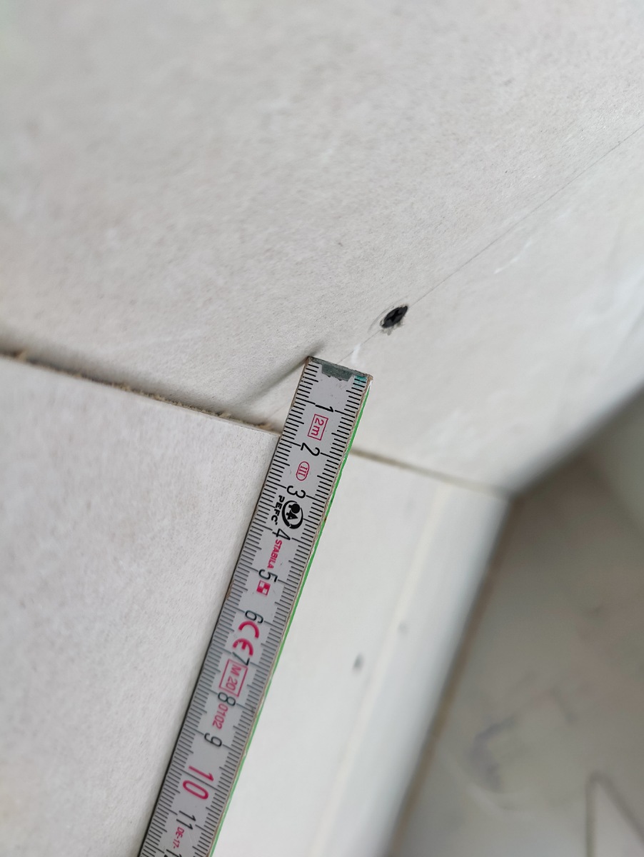

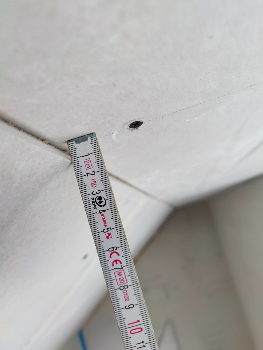

    Guten Tag zusammen,
    ich bin derzeitig dabei, die Innenseite meines EFH (Holzständerwerk) mit Rigips zu beplanken.
    Nun sind wir mit dem Dachgeschoss fast durch und mich ärgern nun dann doch ein paar unschöne Übergänge zwischen Kniestock/Dachschräge und der Decke. Da wir die Platten nicht teilen wollten und rel. lange (ca. 2,20m) Platten mit Anstrengung rangewuchtet haben, sind uns in manchen Räumen die Übergänge nicht gut gelungen.
    Und wenn bei z.B. der ersten Platte oben der Übergang schlecht wurde, haben wir es lieber für die Wand weiter gleich schlecht gemacht, um den Verlauf der Kante gerade zu halten. (Hier weiß ich nicht, ob der Ansatz Sinn gemacht hat)
    Jedenfalls, während in manchen Räumen die Übergang gut Kante auf Kante wurden, haben wir nun in manchen Räumen solche Übergänge:
    Nun ist die Frage, ob ein erfahrener Maler hier (Übergangsleisten, Bewegungsprofile?) einen angemessenen Übergang gespachtelt bekommt oder ist das eher ein Horrorszenario für jeden Fachmann und Unebenheiten/spätere Risse sind vorprogrammiert? Falls wichtig, wir möchten gerne die Innenwände verputzen lassen mit Qualitätsklasse 3 (also eher kleinkörnig).
    Für eure Einschätzung wäre ich sehr dankbar.

    Na da habt ihr doch den Fehler.
    Platten abmontieren, korrekt einkürzen und wieder anbringen.
    Echtes Q3?
    Dann eher
    das hier..
    Ausserdem wollt ihr die Mehraufwände für das viele Füllen/Spachteln sicher nicht bezahlen, das wird doch viel teurer als die Platten zu korrigieren.
    Allerdings, ein Photo oder Skizze mit Maßstab wäre schon wichtig. Macht schon einen Unterschied ob das 1mm oder 1cm sind....

    Vielen Dank für deine Antwort!
    Hier ein paar Bilder:
    Kniestock 1:
    Kniestock 2:
    Dachschräge/Decke:
    IMG_20220822_170358_(902_x_1200_pixel).jpg IMG_20220822_170424_(902_x_1200_pixel).jpg
    Hoffe das hilft weiter.
    Liebe Grüße

    Bild 1 und 2 verstehe ich nicht ganz, wieso hört die Platte da einfach auf? Wird da noch weiter beplankt? Bei der Dachschräge würde ich jetzt einfach sauber anspachteln und danach Magic Corner einbringen, dann hast du eine saubere und gerade Kante.
  5. Alex88
    6.752
    3.693
    Sorry, aber das ist Pfusch total, zuerst macht man die Decke in Waage und schneidet die Platten der Dachschräge schräg ab, nach unten genauso
    Ein erfahrener Maler lässt die Finger davon….

    Naja ich hab schon schlimmere Sachen gesehen, nichts, was man nicht noch retten könnte, was natürlich kein Freifahrtschein fürs pfuschen sein soll.

    Die Wand (unterhalb Kniestock) ist noch gar nicht beplankt und ich habe einfach, sodass man eine bessere Vorstellung hat, ein Stück Rigips von unten gegengehalten.
    Mir ist ja durchaus bewusst, dass das wirklich kein schöner Übergang ist.
    Der Grundtenor den ich nun mitnehme ist, dass das theoretisch durch einen Maler (aufwendig) korrigiert werden könnte, manche Maler aber eventuell das gar nicht erst anfassen.
    Ich werde versuchen, die Platten abzunehmen und zu korrigieren. Da die Platten schon komplett in der Länge somit zu kurz sind, werde ich sie zweiteilen, einkürzen und ein 3. Stück passgenau dazwischen montieren.
