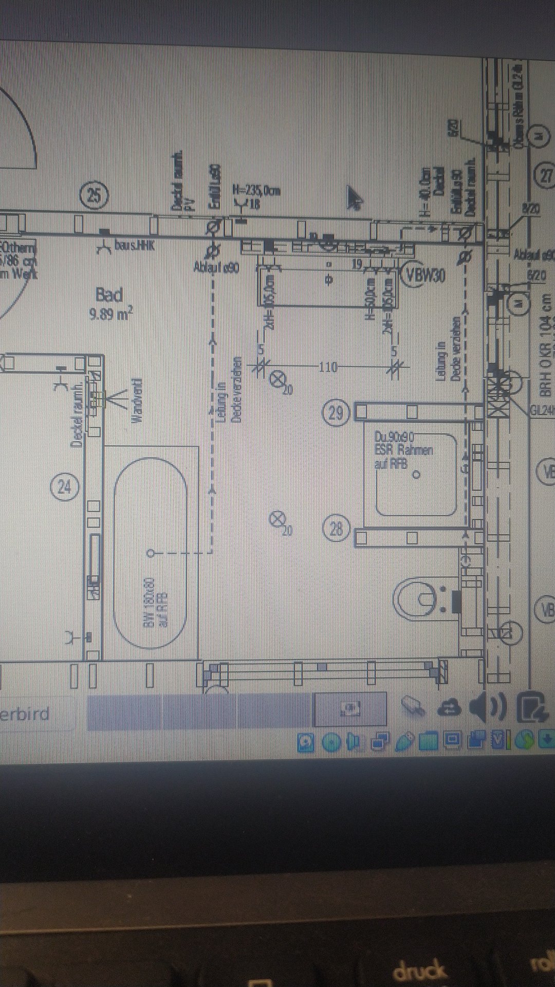

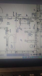

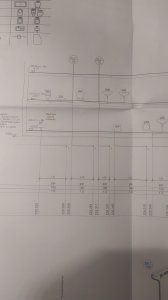

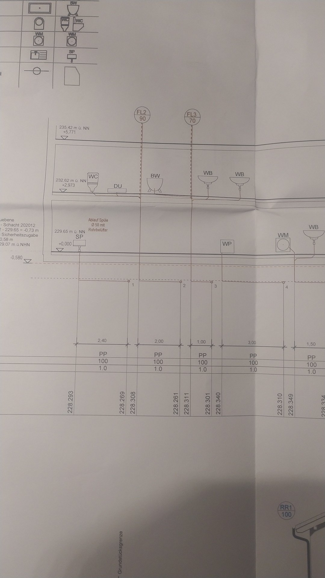

    Hallo liebes Forum,
    da unsere Bemusterung fast zu Ende (Holzhaus) ist kommt unser Abwasserplan uns dennoch etwas komisch vor.
    Laut Internet sind unsere Abwasserleitungen alle viel zu lange und die Rohre sind alle DN90 oder DN70 , müssten die nicht beim WC Dusche mindestens 100 haben?
    Auch das Waschbecken sieht seltsam aus mit den ganzen Abzweigungen. Sieht so eine fachgerechte Ausführung aus?

    Unbelüftete Anschlussleitung max 4m , belüftet 10 m , Reduzieren auf DN 90 ist zulässig und sogar darunter ( allerdings eingegrenzt ) ,
    Nein.
    Welches ist gemeint?
    Lass sie doch erstmal installieren, das ist der Plan in der Ausführung weicht es immer etwas ab.

    Danke für deine Antwort diese war doch sehr beruhigend.Das Waschbecken (Bademöbel) ist auf der Stirnseite wo die Abläufe sind.
    Wäre es vielleicht denkbar das Klo, mit einen separtes rohr auszustatten, das dann aber in dem Fallrohr von der Dusche mündet?

    Ja du könntest alles mit separaten Anschluss ausführen lassen , aber du hast nicht "unendlich" viel Platz , alle Leitungen benötigen Raum , formuliere es anders deine Dusche soll ja relativ flach eingebaut werden ergo stellt dies deinen Höhenpunkt dar , das WC stellt bei diesem Abstand kein Problem dar und kann darüber geführt werden von meiner Sicht aus spricht hier nichts gegen eine getrennte Führung ( wäre sogar empfehlenswert ) es gibt entsprechende Formteile HT Fittings die für Mehrfachanschluss hergestellt sind, als Hinweis wenn du die Wahl hast bestelle Rohre aus einer Silent Serie Rehau Piano oder Geberit pp exempl.
