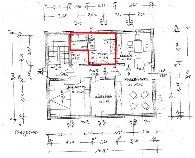

    wie gestalten das Bad in unserem neu gekauften Haus (Baujahr 1958) neu.
    Stelle Euch mal den Grundriss ein und freue mich, wenn Ihr mir weitere Ideen, Kritik, Lob usw. ins Forum schreibt.

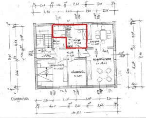

    Auf dem Grundriss der Etage seht Ihr, dass wir die eigentliche Küche des OG zum Bad umfunktionieren wollen und die Hälfte des alten Bades mit dazunehmen wollen.
    Der Rest des "alten Bades" wird als Garderobe genutzt.
    Ich freue mich auf Euer Feedback.

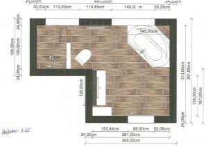

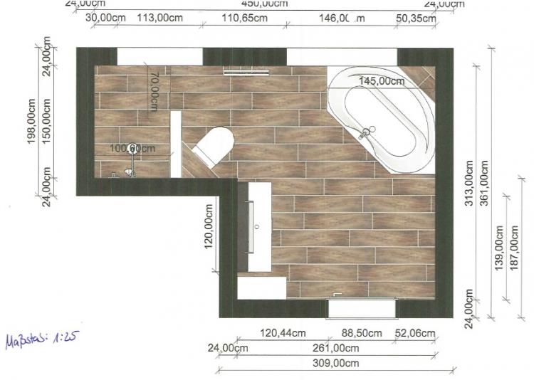

    Rein aus Laiensicht und da ich euer alter nicht kenne:
    Seit ihr euch sicher das euch die nächsten 10-15 Jahre ein 70 cm breiter Zugang zur Dusche reicht ?

    Das Einzige was mir überhaupt nicht gefällt ist, dass das WC mitten im Raum ist. Ich fände es schner wenn es da ist wo jetzt die Dusche geplant ist.
    Aber wie man das realisieren knnte weiß ich auch noch nicht.

    Was sind das denn für Fenster? So vor dem Fenster zu Duschen, das würde dem Nachbarn natürlich gefallen :-)
    Jalousien oder ähnliches würde wohl nass werden (denke ich)... wäre nicht ideal.
    Und wo ist das Fallrohr? Danach müsste man wohl die Toilette etwas ausrichten. So mitten im Raum zu thronen, wäre auch nicht mein Ding.
    Habt Ihr ein Faible für das Schräge oder ist es zufällig entstanden?

    die schräg gestellten objekte passen nicht. was soll das für ein bodenbelag werden? durchgang zur dusche mit 700 mm ist auf dauer zu schmal.
    probier einmal rechtwinklig angeordnete objekte verschafft mehr platz. ich würde gäste-wc mit dem bad kombinieren, das bringt noch einmal fläche.

    das Fenster bei der Dusche ist eine Milchlasscheibe - also keine Einsicht durch die Nachbarn.
    DAs Fallrohr ist direkt im "Knick" von Waschtisch und WC.
    Das Schräge ist nicht "auf unseren Mist" gewachsen.
    Warum sind die 70 cm kritisch???

    Da könnte es, wenn irgendwann mal ein Rollstuhl gebraucht wird, eng werden. Ich glaube ein "Standardrollstuhl" hat schon eine Breite von 75 cm.

    Ich würde überlegen, die Wand zwischen neuer Garderobe und Bad (Dusche) weiter in die Garderobe zu setzen (so um 40cm), also Garderobe verkleinern. Somit könnt Ihr eine Duschtrennwand von 120cm planen mit besserem Durchgang 90cm und seid vom Fenster weit genug entfernt. sodass dort eine Jalousie eingeplant werden kann. Die Breite der Dusche dann auf 90 cm verringern, dass die Toilette daneben gerade plaziert wird.
    Gerade Wanne links von der Tür (in Aufsicht), würde von der Länge wohl passen, rechte freie Wand für Waschbecken und Schränke nutzen. So habt Ihr Tageshelligkeit am Waschplatz von links.

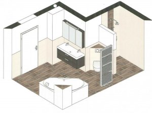

    nehmt das gäste wc noch zum bad dazu. dann wird der krampf gelöst und es ergeben sich neue möglichkeiten.

    dann verkleinert die gaderobe auf größe eines einbauschranks und schlagt den raumgewinn dem bad zu.
    dadurch lassen sich neue ideen finden.
    im gegensatz zu calli bin ich mir sicher, das man hier noch ein optimaleres ergebnis erzielen kann...

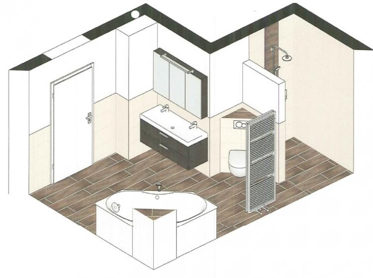

    Waren heute nochmal beim Badezimmerplaner. Wir sind nochmal ein gutes Stück weitergekommen und sehr zufrieden.
    Eine Idee ist während der Beratung entstanden: ein Spiegel in der Dusche, damit ich meinen Bart unter Dusche rasieren kann. Der Spiegel soll elektrisch angeschlossen und damit beleuchtet und beheizt sein.
