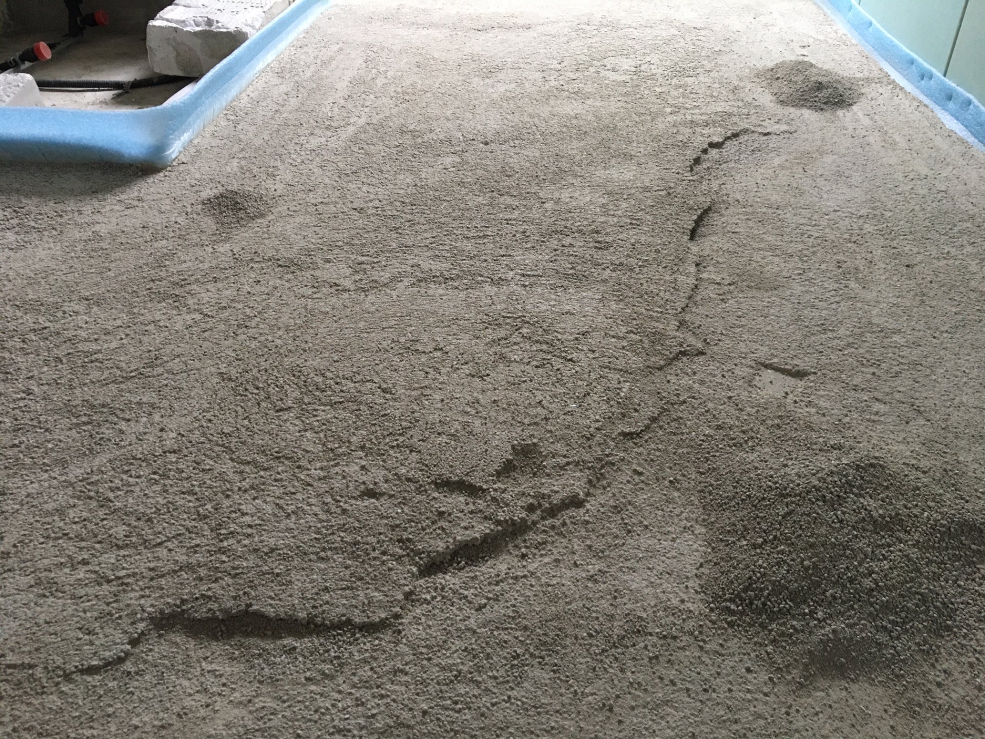

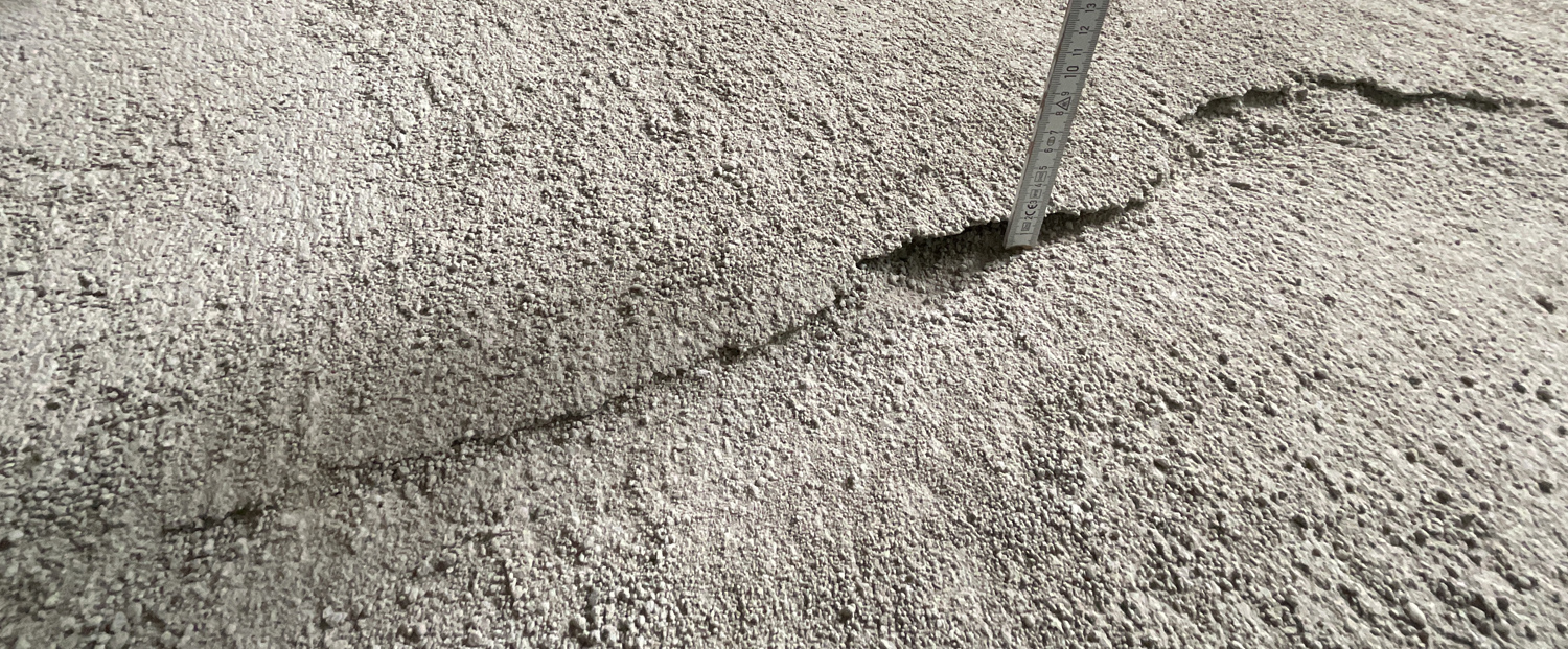

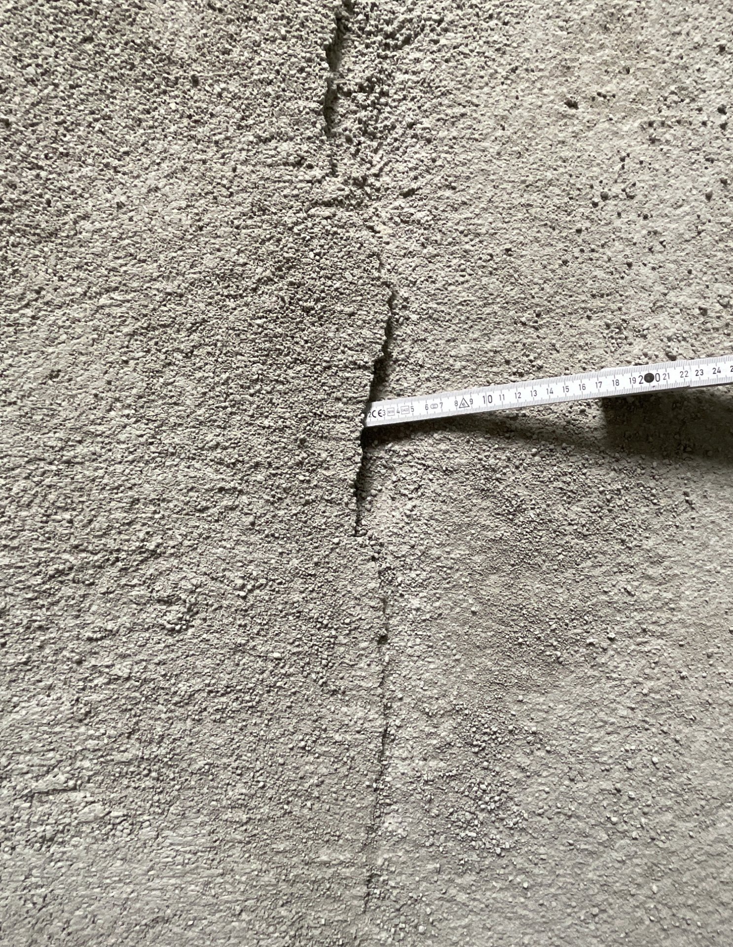

    Wir renovieren z.Z. unser Bad. Vor ein paar Tagen hat der Estrichleger den Schnellestrich verlegt und offenbar nicht gründlich gearbeitet. Als der Estrich trocken war ist mir aufgefallen, dass er oben teilweise sehr bröckelig und lose war. Also habe ich etwas gefegt und zum Vorschein kam das, was man auf den Fotos sieht.
    Ehrlich gesagt bin ich jetzt ziemlich verzweifelt. Der Riss ist über 1 m lang. Ist der Estrich überhaupt noch zu retten? Muss er raus? Darunter befindet sich eine ganz neue Fußbodenheizung.
    Was kann man jetzt tun?
    Geplannter Bodenaufbau:
    20 mm Dämmschicht (Tackerplatte)
    16 mm Heizungsrohr (Fußbodenheizung)
    45 - 61 mm Estrich
    Nieveliermasse
    Fliesenkleber
    Fliesen 120 x 30 x 1 cm groß
    Das Bad ist ca 8,5 m2 groß, die Estrichfläche ca. 7,2 m2
    Ich hoffe wirklich, jemand kann mir hier weiter helfen. Vielen Dank im Voraus!

    ich würde mal sagen, das Mischungsverhältnis hat nicht gepasst, ob verharzen auf Dauer hält, wage ich zu bezweifeln....

    Was soll man jetzt tun? Den Estrich wieder ganz oder vielleicht partiell herausstemmen lassen?
    Ist zumindest die neue Fußbodenheizung noch zu retten? Oder ist die Gefahr zu groß, dass sie beim Abbruch beschädigt wird?

    einmal neu

    Ich sag auch noch warum:
    1. Schnellestrich
    2. Lose/Bröckelig/Rissig
    3. 8,5 qm
    Da ist der ganze Estrich vermurkst, nicht nur der eine Riss usw.
    Es lohnt sich überhaupt nicht da irgendwie Zeit und teures Material verwenden etwas zu versuchen, einfach einmal neu und fertig.

    Das ist kein Riss. Der Estrichleger hat vermutlich zunächst falsch abgezogen und das versucht zu korrigieren in dem er noch Estrich drauf geschmissen und erneut abgezogen hat. Der hätte erst wieder auflockern müssen. Durch den Beschleuniger war das aber wohl nicht mehr möglich. Wenn du mit der Schaufel unter den Absatz haust blättert der bestimmt ab.

    Ja, der blättert in der Tat ab. Ehrlich gesagt habe ich gar kein Vertrauen mehr zu dem Estrichleger. Offenbar beherrscht er sein Handwerk nicht richtig. Wer weiß, wie seine Nachbesserungen aussehen werden....
