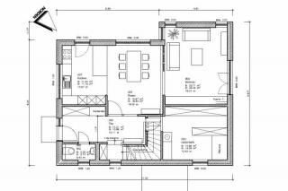

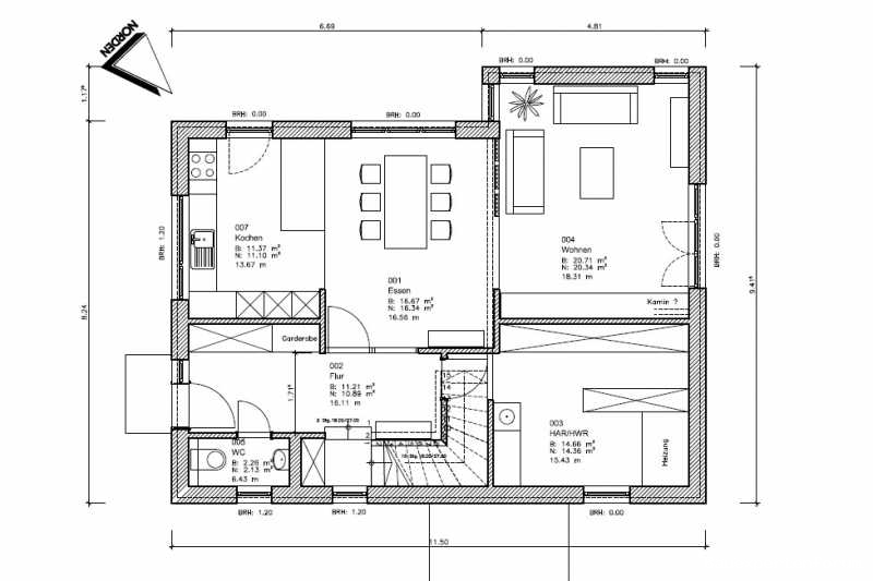

    UG:

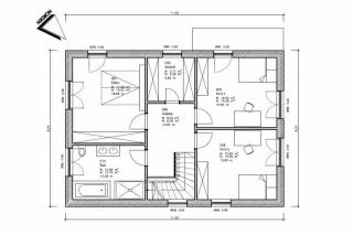

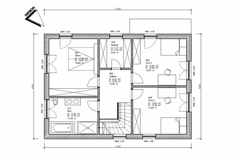

    OG:

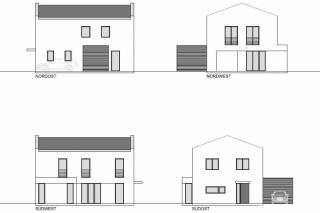

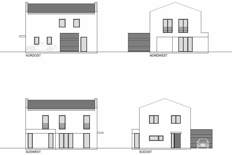

    Ansichten:

    vielleicht solltest du auch mal den architekten mehr freiraum geben. vom perfektionierten entwurf seid ihr weit entfernt. da sind zu viele krämpfe in den grundrissen drin - allein die treppe!
    die ansichten sind ebefalls weit entfernt von gelungen.

    Die Fassaden wollen mir nicht so recht munden. Speziel Nord-West, bei der der Erker so unmotiviert aus der fassade wächst. Hier wäre eine Zäsur in der Fläche von Nöten um dieses Bauteil auch optisch abzusetzen. Ist aber ohne große Aktionen leicht machbar.
    Grundriss: Gut wäre es -speziell in Bädern- diese realitätsnah darzustellen. Man kann es nat. nur als Platzhalter verstehen...aber wenn ich möbliere, dann doch richtig, oder? Also Vorwandinstallationen bitte nachtragen lassen. Da kommen beim WC schnell 15 - 20 cm zusammen! Und dann ist ie Zugangssituation nicht mehr so prickelnd, wenn man quasi auf die Waschtische prallt, wenn man den Raum betritt.
    Auch die Innenwände im OG kommen eher schlank daher.

    Was ist denn das für eine seltsame Treppenkonstruktion? 1 Stufe, dann ein Podest(?), dann 90 Grad drehen, dann die 1/4 gewendelte Treppe hoch?

    Hmm, ich weiß nicht. 15 Stufen runter, dann hat man das Gefühl man ist unten, und dann kommt nochmal so ein Mini-Absatz samt notwendiger Drehung. Intuitiv geht anders, glaube ich.

    Das ist sicher nicht unsere Wunschtreppe, aber der Platz ist nunmal begrenzt. Ein Podest am Antritt ermöglicht das darüberliegende Bad. Bei einer Wendelung im Antritt müsste das Bad anders ausgerichtet werden, das Schlafzimmer ebenfalls und letztlich landet man wieder bei einer blöden Zugangssituation beim Kinderzimmer. (Zu sehen in dem Torschlusspanik-Thema.)
    Im Podest ansich sehe ich übrigens kein Problem, sieht man bei geraden Treppen ja öfter mal. Mich stört vielmehr die vorgesetzte Stufe und der HWR-Zugang unter der Treppe. Ein z.B. 25 cm längerer Treppenraum, um etwa die 1. stufe wegzubekommen, würde im OG dann zu einem noch breiteren Flur (derzeit 2,50 m) führen ... Also auch nicht gut.

    Das Fenster im Bereich der Treppenwendelung ist natürlich schwer zugänglich; aber für die Belichtung oben und unten so schon richtig angeordnet. Ansonsten finde ich den Entwurf sehr gefällig und durchdacht. Zugang HWR unter der Treppe her finde ich gut gelöst!
    Ansichten könnten noch ein wenig Feinschliff vertragen.
    Lastabtragung SZ/Badwand zum Flur hin vielleicht noch ein Thema, falls da eine Pfette noch ihre Lasten ableiten will...
