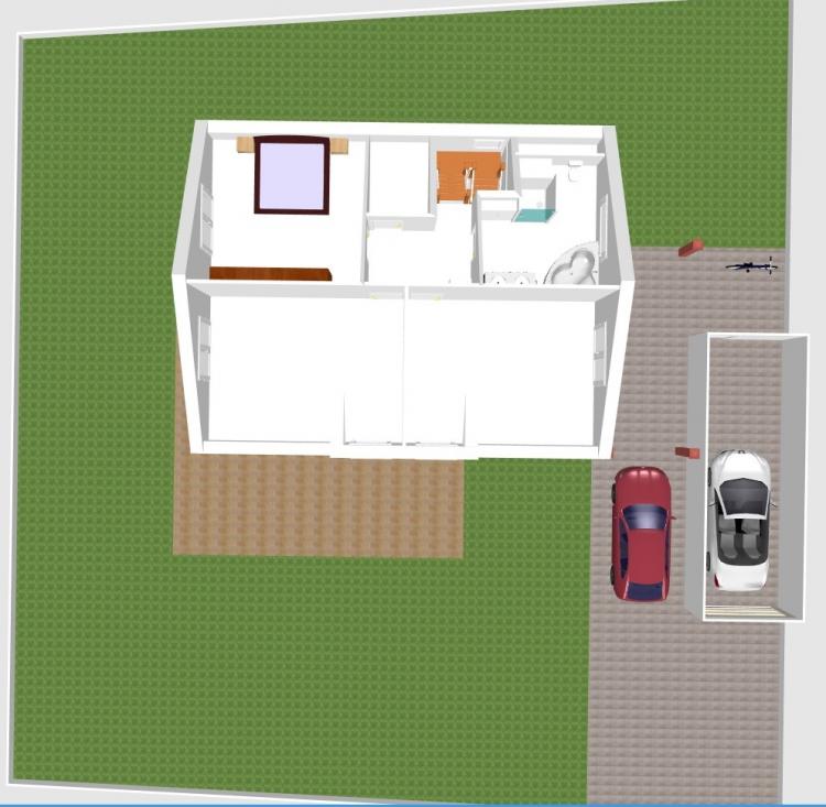

    auch wir möchten uns nächstes Jahr an den Hausbau wagen. Wir haben nun den angefügten Grundriss ausgearbeitet.
    Die Zimmer sind so geplant, dass man später zwei abgetrennte Wohnungen daraus machen könnte. Einen Keller möchten wir nicht.
    Wie findet Ihr den Grundriss? Gibt es etwas, dass wir noch ändern/überlegen sollten.
    Über jeden Beitrag freuen wir uns.

    sehr verschachachtelt und unübersichtlich die grundrisse. warum und wofür? bevorzugst du viele ecken und kanten?
    ergänz einmal ansichten, schnitt und lageplan.

    das ist natürlich schon eine herausforderung, erst mal
    dein hauseingang zu finden.
    wenn da auch noch ein auto vor der türe parkt, gute nacht.

    ist doch "zackig " gezeichnet mit "scharfen Kanten "
    Wer hat das gezeichnet ?

    Die Erschließung / Zugang ist so vor Ort gegeben .
    Wie immer fehlt ein Lageplan :cry
    Sonst wird es ein Blindflug ..hier im Orbit des BEF

    fluchtplan im windfang anbringen.
    mal ohne witz, den hauseingang findet kein mensch,
    auch der briefträger nicht.
    wenn der carport genutzt werden soll, dort ein auto parkt,
    kommst du schwerlich zur haustüre rein oder raus.
    fremde werden dich ja nicht besuchen kommen, die
    finden die schelle nicht.

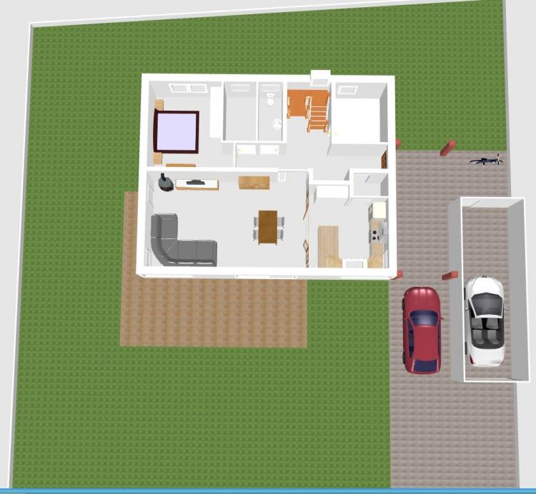

    Mangels Maßen kann man nicht viel schreiben, da muss man zu viel vermuten und schätzen. Die Speisekammer oder was das sein soll ist ziemlich sinnfrei. Da kann man vielleicht noch ein paar Dosen Gemüse rein stellen, aber das war´s. Da braucht die Tür mehr Platz als für Nahrungsmittel o.ä. zur Verfügung steht.
    Ein Eingangsflur mit 1,25m Breite, na ja, Rammschutz an den Wänden macht´s möglich.
    Mit der Treppe in´s DG komme ich auch nicht klar.

    Und wieder im Wozi eine große Fensterfront mit ner Couch davor.
    Die Speisekammer braucht dringend noch ein Fenster.........

    Ach ja, und über den Ofen und Schornstein, ausgerechnet auch noch an der "hohen" Giebelseite, würde ich mir auch ein paar Gedanken machen. Wem die Dampferoptik mit einem 10m Edelstahlschornstein gefällt, von mir aus, aber mein Geschmack wäre das nicht. Bei einem Altbau lässt es sich oftmals nicht vermeiden, aber bei einem Neubau?

    vielen Dank für eure schnellen Antworten. Der Eingang befindet sich bei uns im Osten. Ich habe nun noch zwei Ansichten beigefügt. Ist eine große Fensterfront mit einer Couch davor nicht sinnvoll? Das mit dem Fenster in der Speisekammer: hier sind wir tatsächlich auch am Überlegen...

    weshalb sind die kinderzimmer nicht möbiliert?
    schwer, oder?
    entweder bei der 2 m linie steht ein kleiderschrank,
    oder ein bett.
    wenn das bett nicht da steht, steht das bett unter dem fenster.
    wenn das bett nicht unter dem fenster stehen soll (muß man ja
    auch ab und zu putzen), steht der kleiderschrank vor dem fenster....

    Na...wir hatten schon schlechtere Grundrisse hier gesehen!
    Problempunkte wurden angesprochen:
    der Zugang via Carport ins Haus ist auch ein dort stehendes Auto sehr düster und unfreundlich. Steht dort tatsächlich mal ein Auto kommt man gar nicht mehr ins Haus. unschön und letztendlich untauglich.
    Die Couch vor dem Fenster...ja...ja...immer wieder gerne gemacht. Ist die Aussicht so mies, dass man das Fenster lediglich zur Belichtung benötigt?
    Die Speisekammer ist deutlich zu klein um von irgendeinem Nutzen sein zu können, der Flur im EG mag gerade noch brauchbar sein, eng ist er allemale...
    Die Türen im OG zu den Kindern sollte man überprüfen. Wieviel Platz benötigt man hier mindestens? 2 x 90cm für die Türen, 2 x 12,5cm Türanschlag und mind. 2 x 6 cm Türanschlag auf der Schlosseite. insgesamt also ca. 2,17m.
    Treppe geht vielleicht, kann man aber mangels Maßen nicht wirklich beurteilen, schön ist sie ganz sicher nicht. sie verkommt zur reinen Notwendigkeit. irgendwie muss man ja ins OG kommen. Eben ohne Qualität. Schade.
    Dem Grundriss täten eigentlich überall ein paar cm gut. wobei...es sind schon einige cm die da überall fehlen...

    fensteranordnung prüfen!
    ein grundriss muß auch innen funktionieren,
    nicht nur von außen schick aussehen.

    Es gibt Leute mit verschiedenen Fetischen.
    Ich gehöre zu der Gruppe die aus Fenstern gerne rausschauen.
    Andere benutzen ein Fenster um der Außenwelt ihren Hinterkopf zu zeigen........
    Interesssant wird es im Winter das Fenster am Ofen zum lüften zu öffnen, in dwn ersten 2 Minuten wird sich die Scheibe verabschieden....
