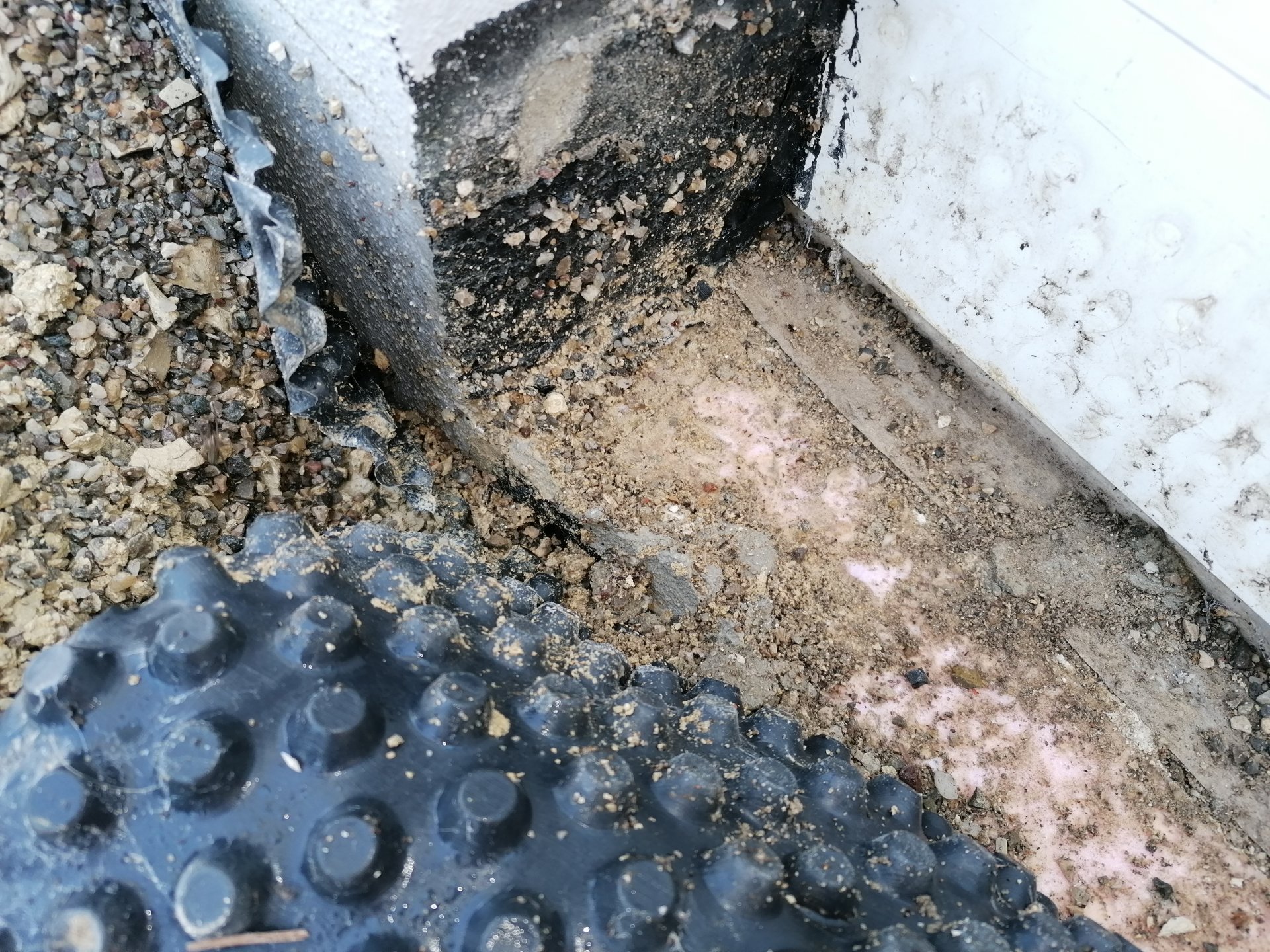

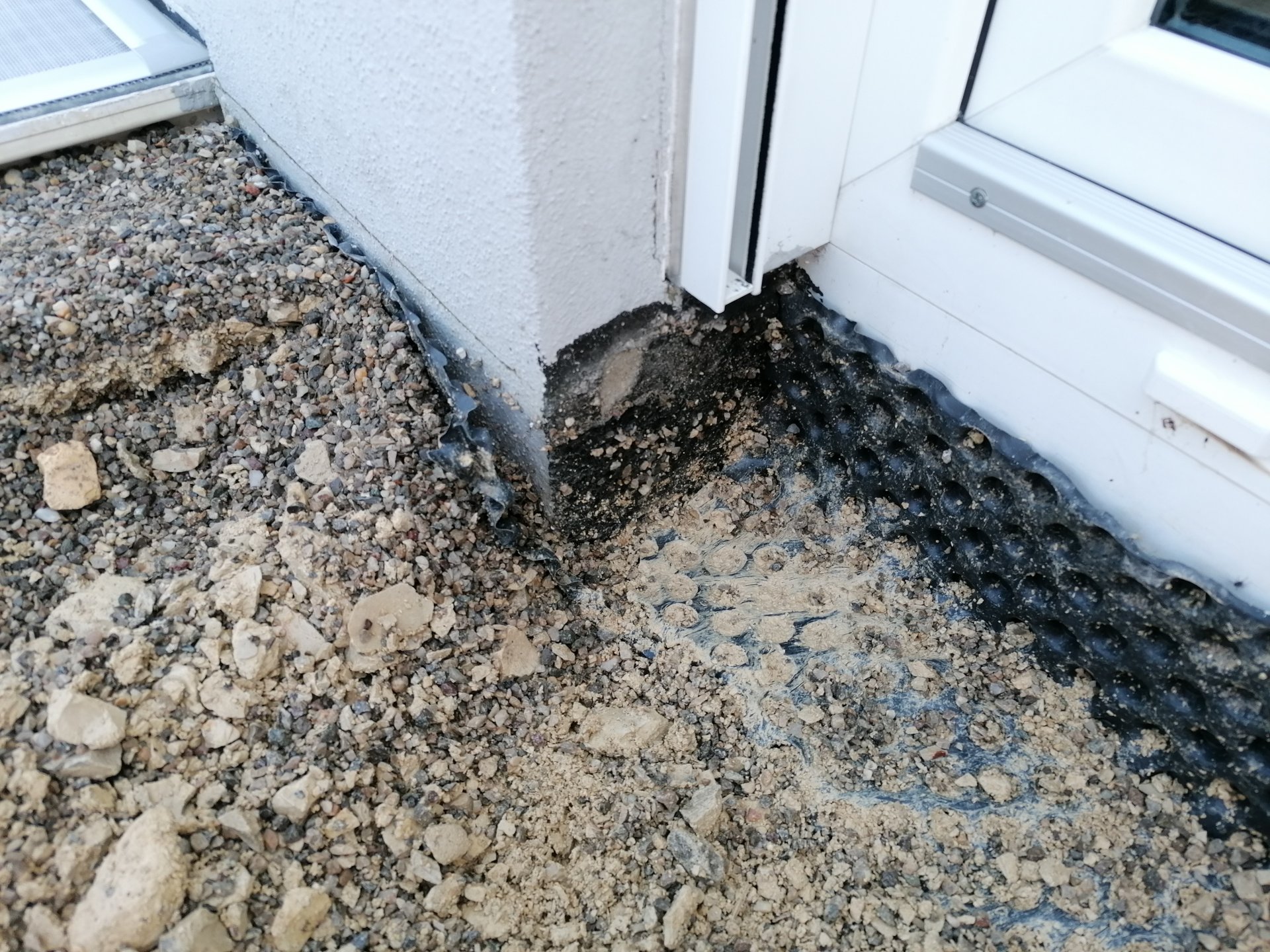

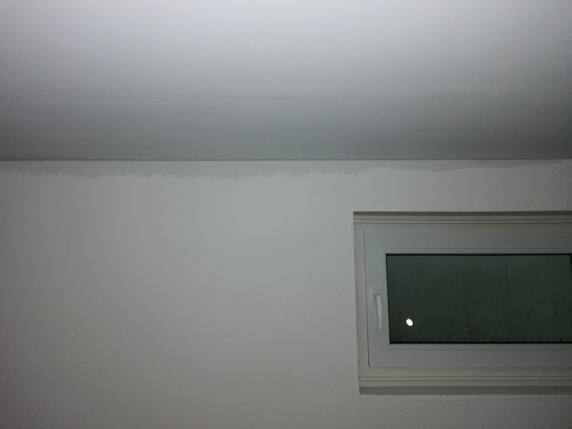

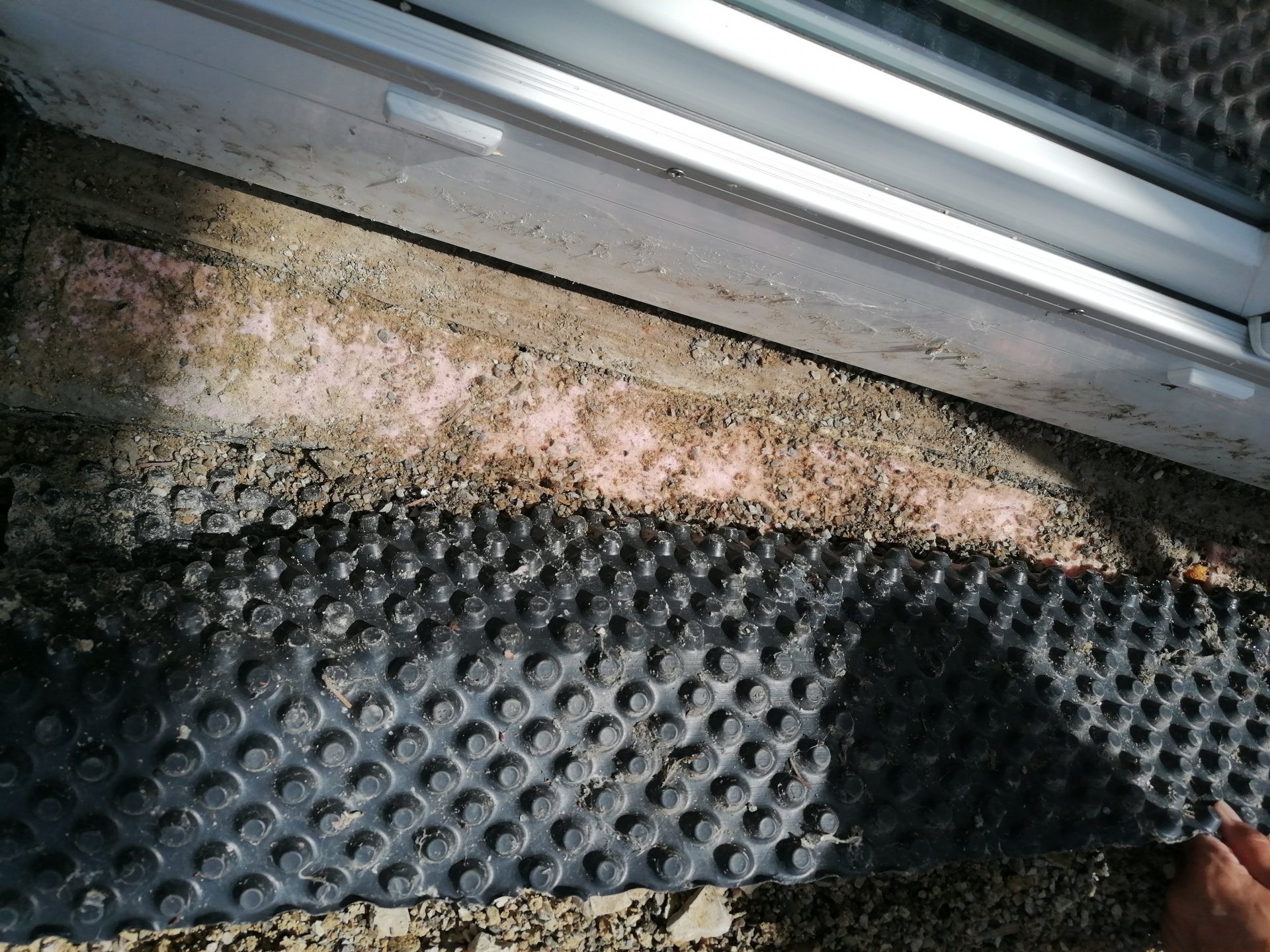

    Nun Haben wir seit dem letzten Starkregen eine feuchte Stelle im Keller zwischen Decke und Aussenwand......
    Wir haben bereits auch große Probleme mit den Vorbesitzern.... (Dusche defekt usw.),
    hier die Bilder:
    Was sagt ihr dazu?

    Abdichtung Bodentiefe Fenster fehlt. Ewtl auch die Sockelabdichtung

    Nein, war nicht offen. Oben sind Travertin Platten im Kiesbett verlegt. Habe aufmachen müssen um zu schauen.

    Nun ist es ja auch so: wir haben drei Terrassentüren und die Terrasse geht ums Eck.
    Vorne am Sockel blättert der Putz ab. Das war beim Hauskauf bereits schon so. Wollten Anfang nächsten Jahres eh die Terrasse erneuern (heuer kein Geld mehr).
    Kann ich noch bis nächstes Jahr warten und was würde eine Sanierung von den Terrasentüren (glaube nur da haben wir das Problem) ca. kosten?

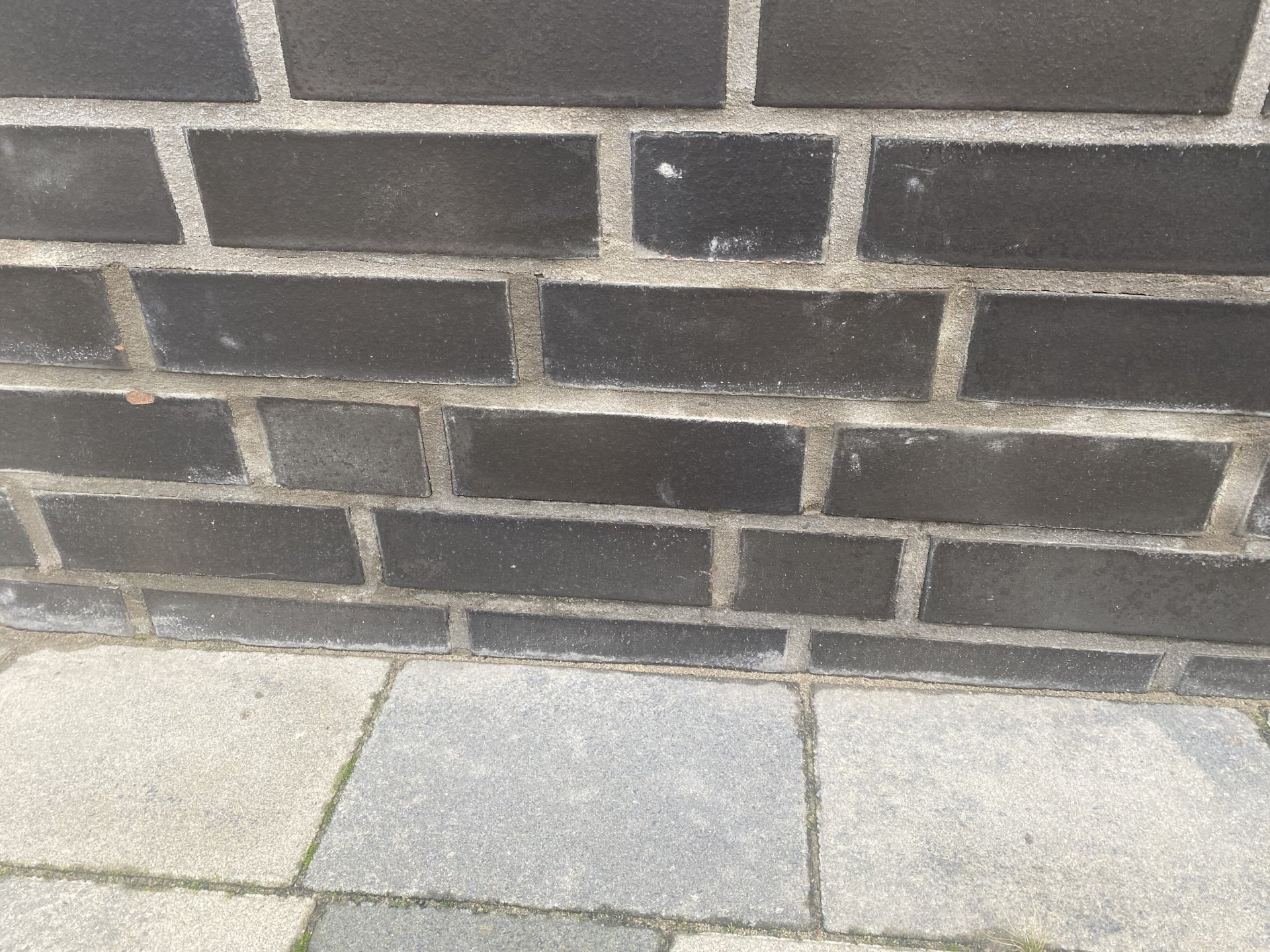

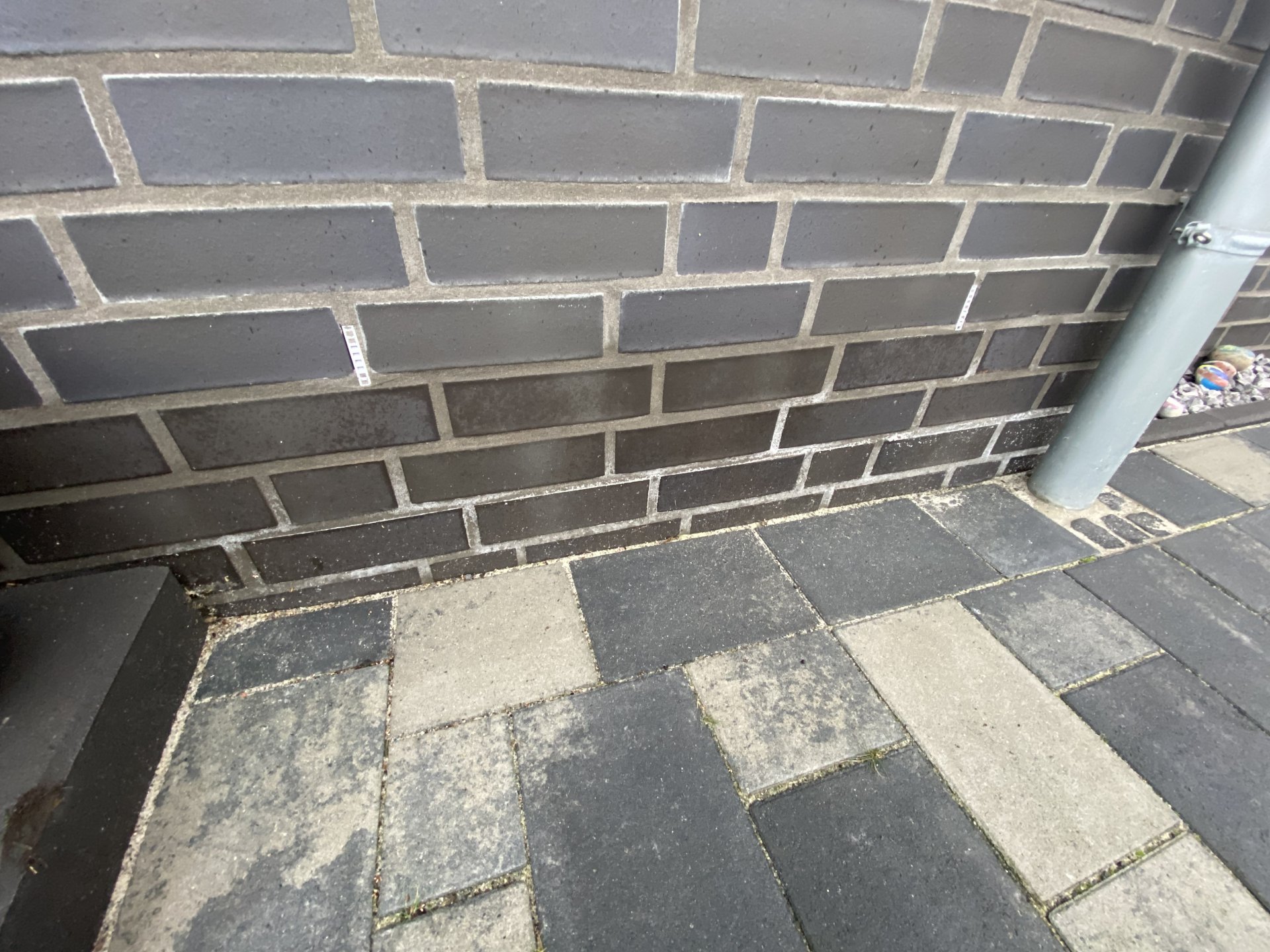

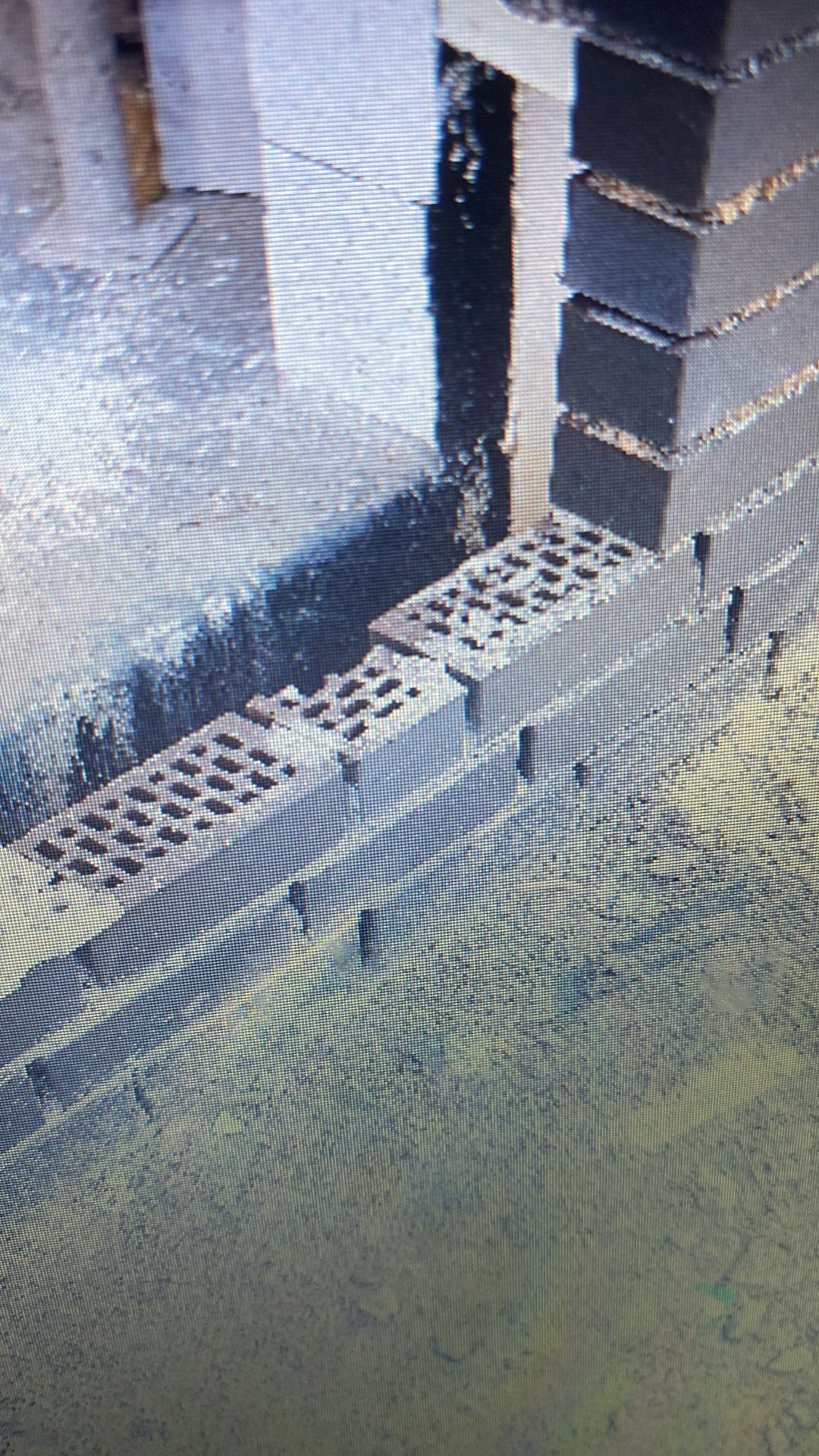

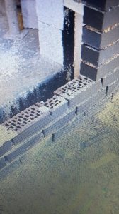

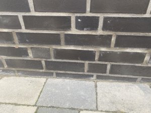

    Erstmal wollte ich hier niemanden persönlich angreifen. Zu unserem Gutachter kurz - ich fand ihn in seiner Argumentation auch nicht sattelfest. Er teilte uns mit, dass es angeblich keine DIN gibt, die eine Sockelabdichtung vorschreibt, wovon ich keine Ahnung habe. Als Anlage übersandte er uns einen Auszug aus der DIN 18533-3 2017-07 - Wortlaut - entspricht zwar nicht den Fachregeln der Ziegelindustrie - gemäß Paragraf 13 Landesbauordnung wären bauliche Anlagen aber so anzuordnen, dass durch Wasser , Feuchtigkeit usw keine Gefahren bzw unzumutbare Belästigungen , wozu er jetzt Ausblühungen und Fugenschäden - wie bei uns zählt.
    Bei uns wurde der Klinker vor die Betonplatte erdteilberührt positioniert. Nun sind die Fugen unterhalb der horizontalen Sperre bei oftmals feucht. Sieht man an den dunklen Fugen. Der Bauträger reagiert natürlich nicht auf unsere Schreiben und vor allem an der Giebelseite /Wetterseite bröseln die Fugen unterhalb der horizontalen Sperre , wenn man drüberstreicht teilweise weg - wie Sand.
