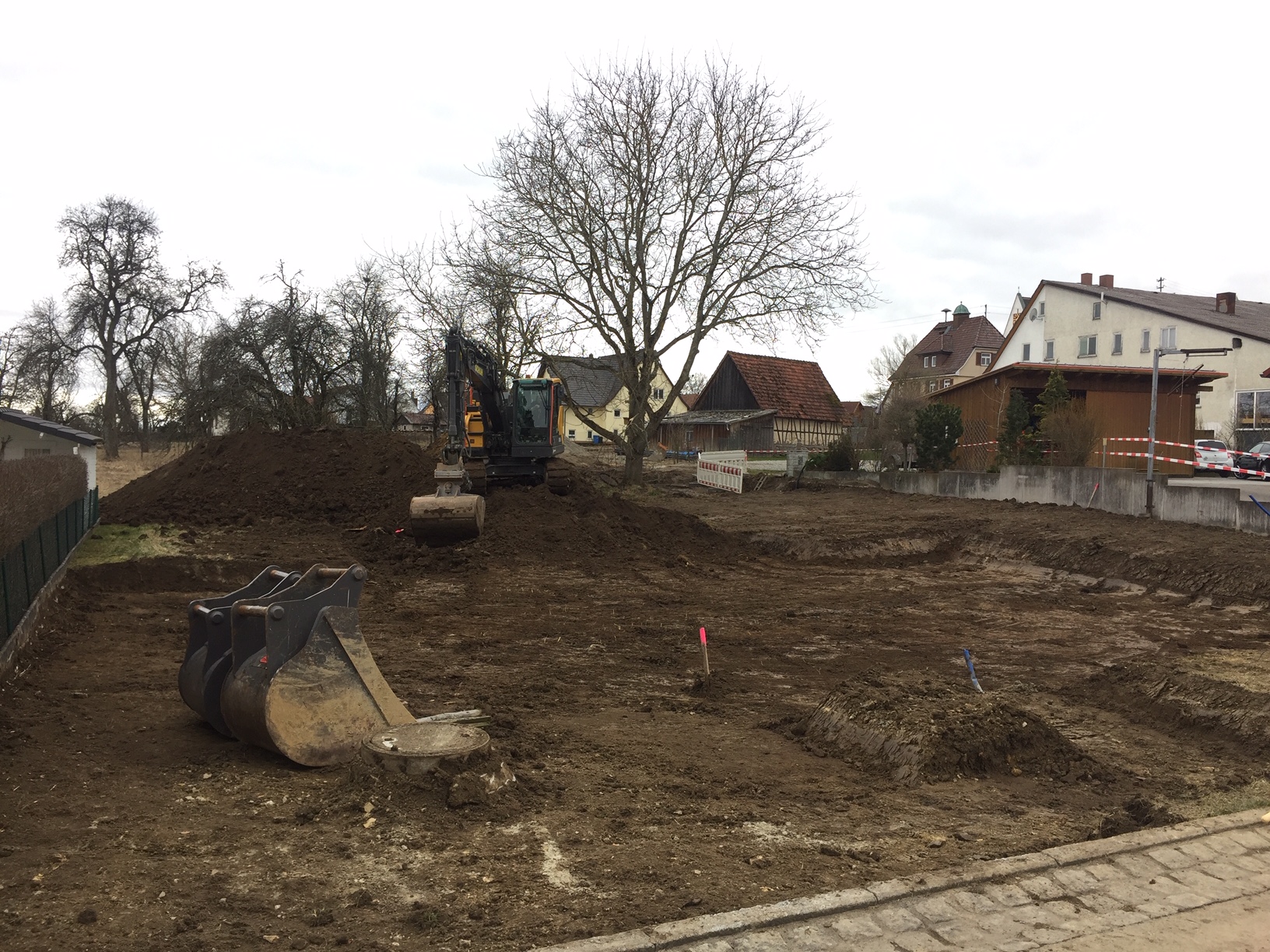

    Es geht nun endlich los.
    Nach einem beruflichen Wechsel, wechseln wir nun auch unseren Lebensort.
    Von unserem ersten Hausbau und dem Elterlichen Hausbau, nehmen wir natürlich viele Erfahrungen mit.
    Baubeginn 1.3 / geplanter Einzug 1.12.
    Ich lasse euch hier an ein paar Bildern teilhaben. (ähnlich eines Blogs)
    Außer den Rohbau werden wir alle sonstigen Arbeiten selbst erledigen.

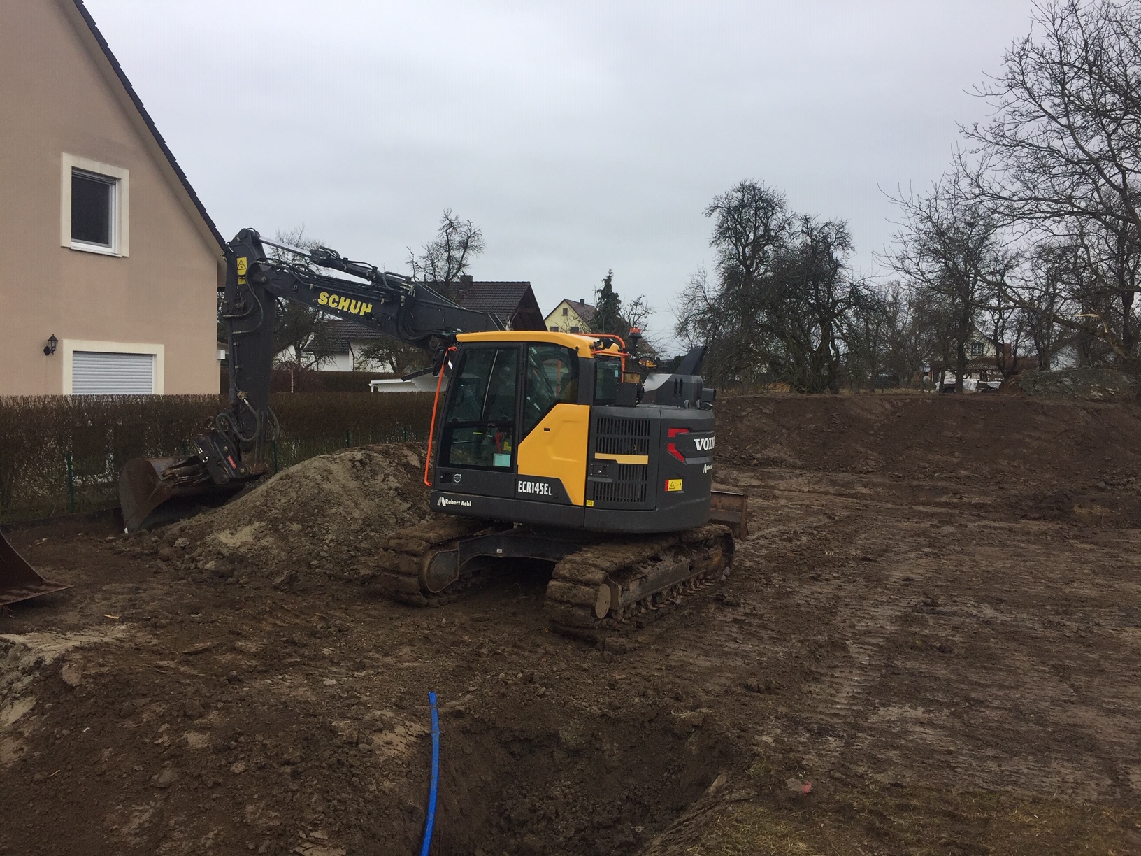

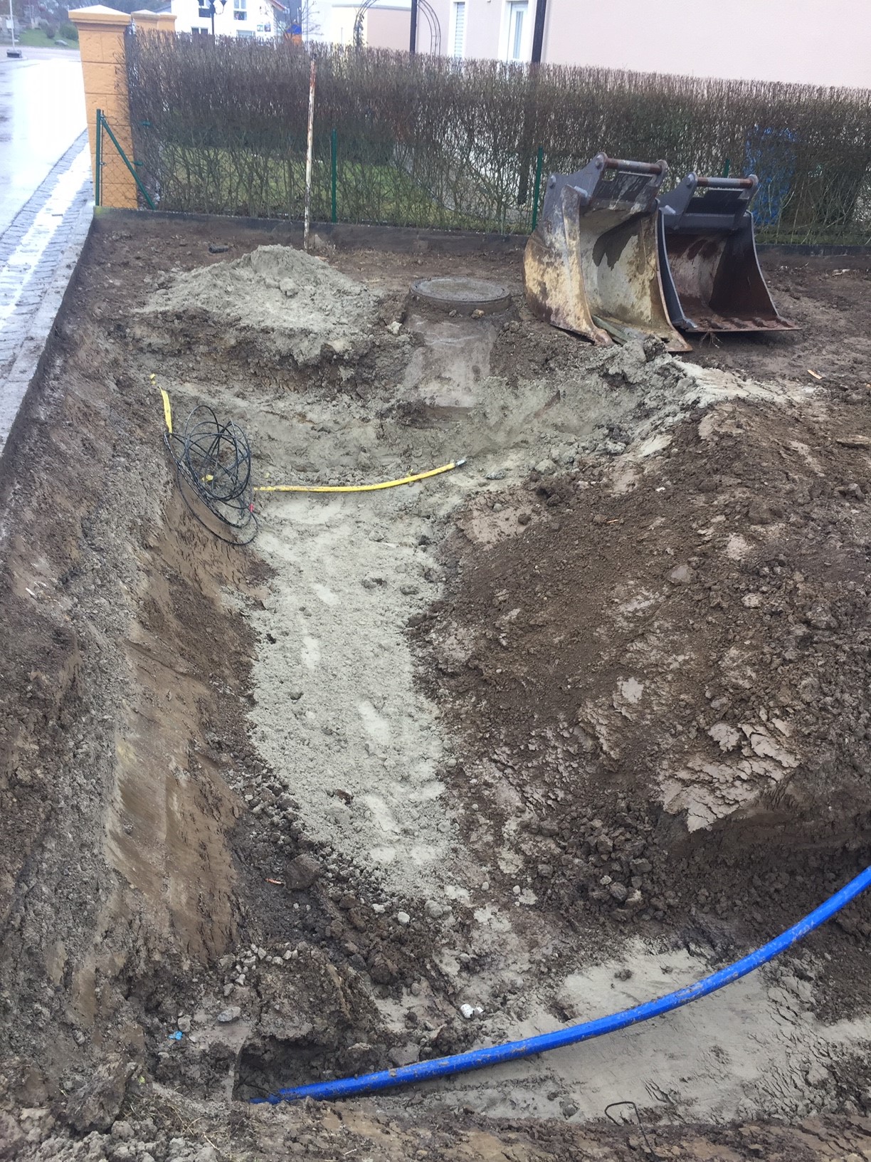

    Am 09.03 von 10.00-15.00 Uhr haben wir folgendes erledigt:
    -Grobabsteckung gemacht
    - Oberboden abgezogen
    -Versorgungsleitungen freigelegt
    Das Wetter hat zum Glück am Samstag noch mitgemacht, nun soll es ja die ganze Woche nass werden.
    Die Versorger werden am Dienstag erstmal ihre Leitungen verlängern.
    Update folgt.

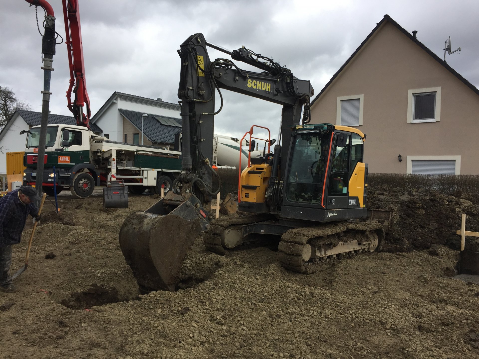

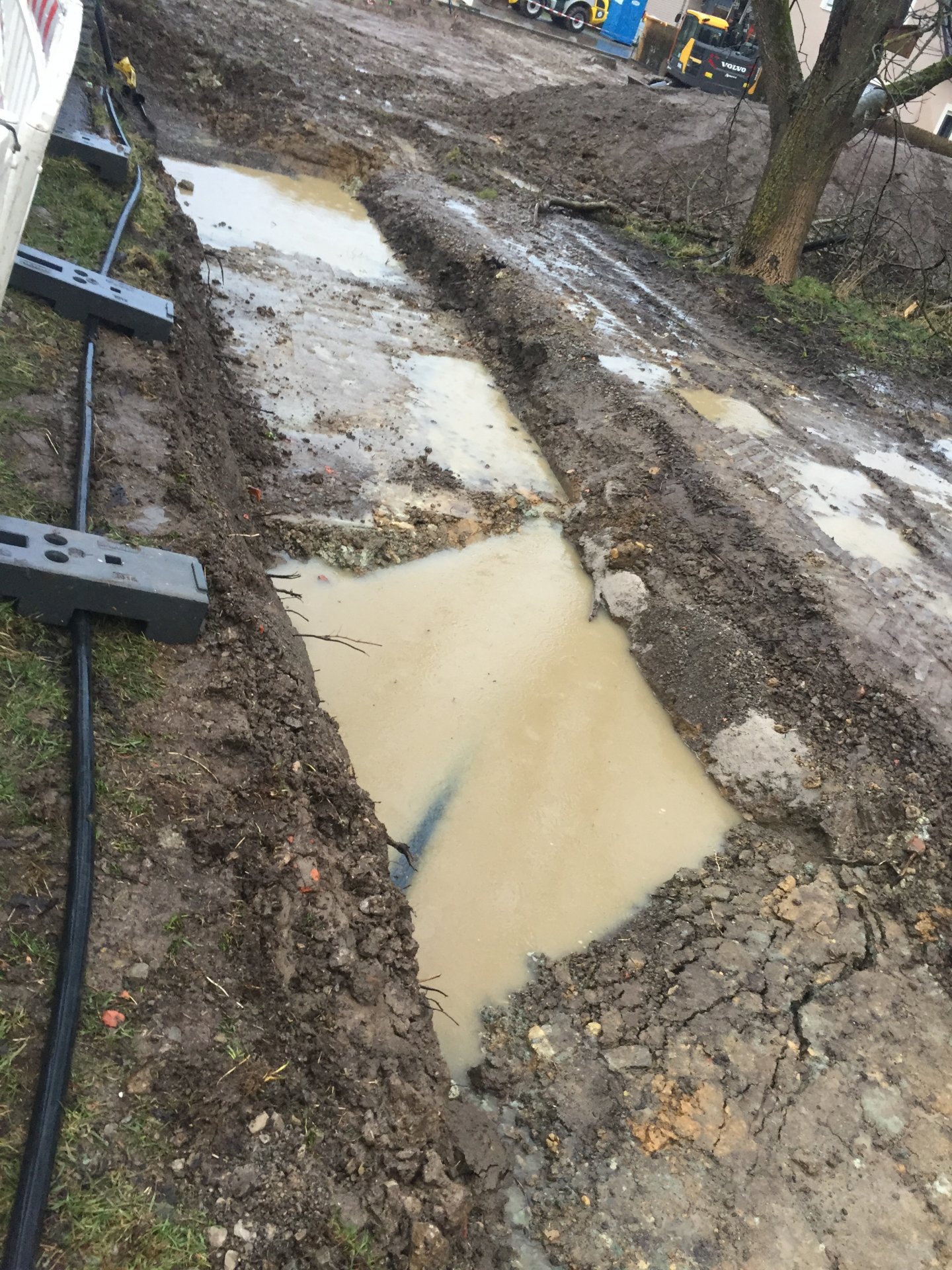

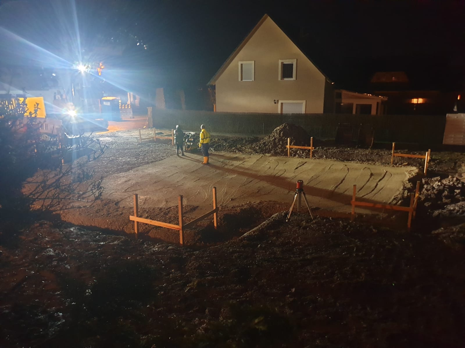

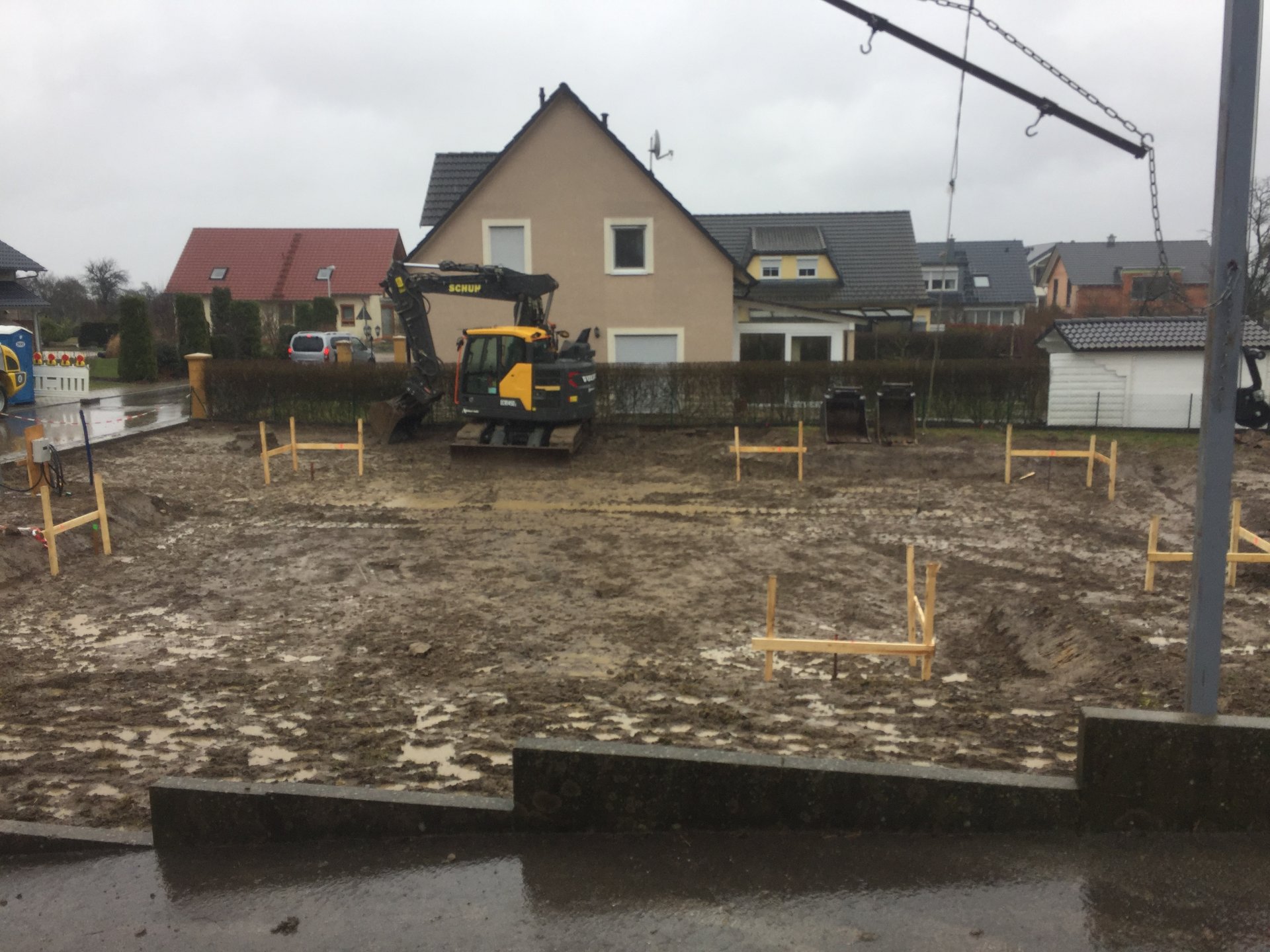

    Eine spannende Woche ist vorbei.
    Strom,Gas,Bauwasser, alles verlängert und eingesandet.
    Nachdem dann der 3 tägige Dauerregen uns die ganze Sohle aufgeweicht hatte, brachten wir am Donnerstag Abend noch schnell eine Sauberkeitsschicht aus 0/45 ein.
    Freitag morgen kam der Vermesser.

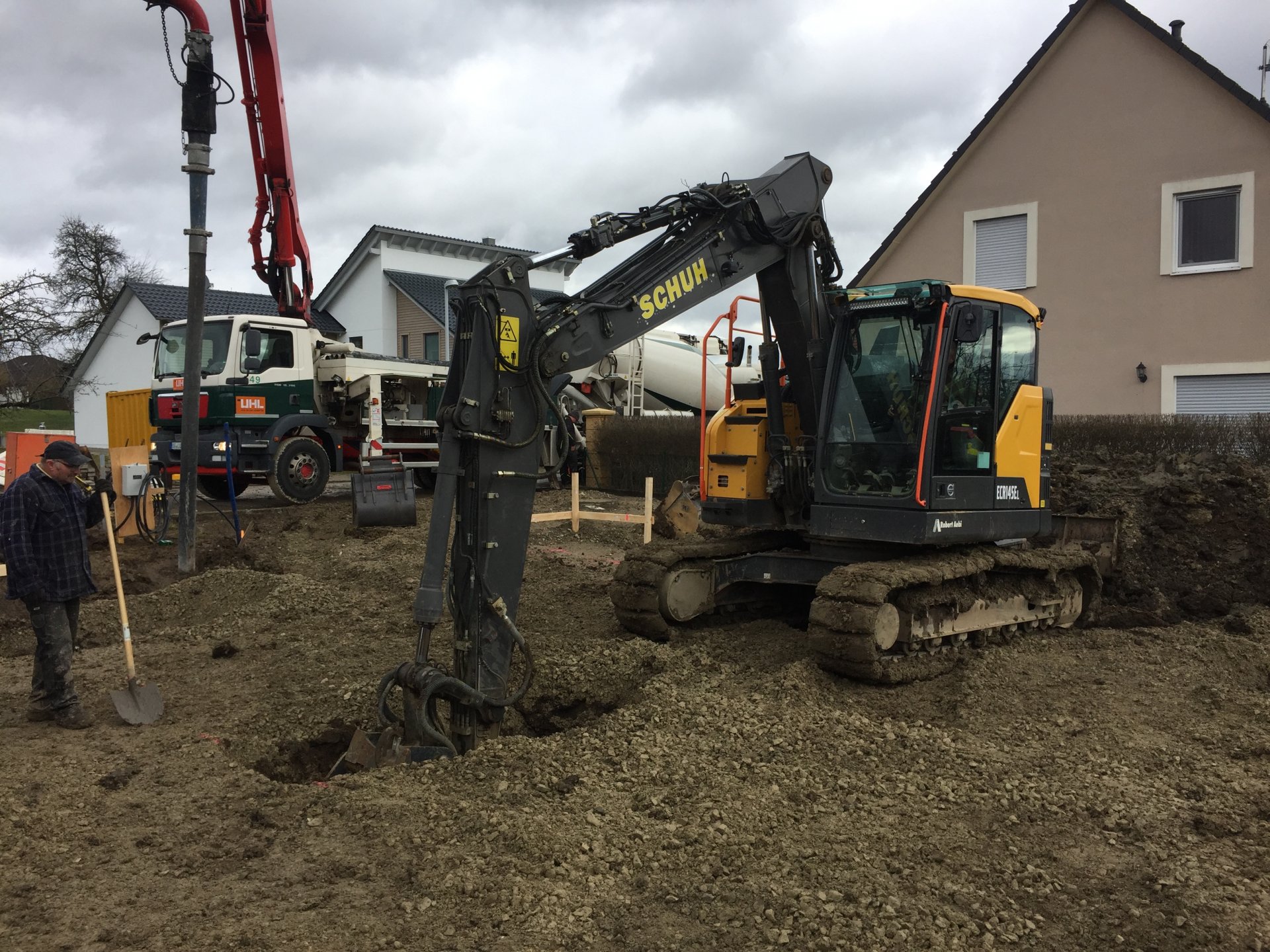

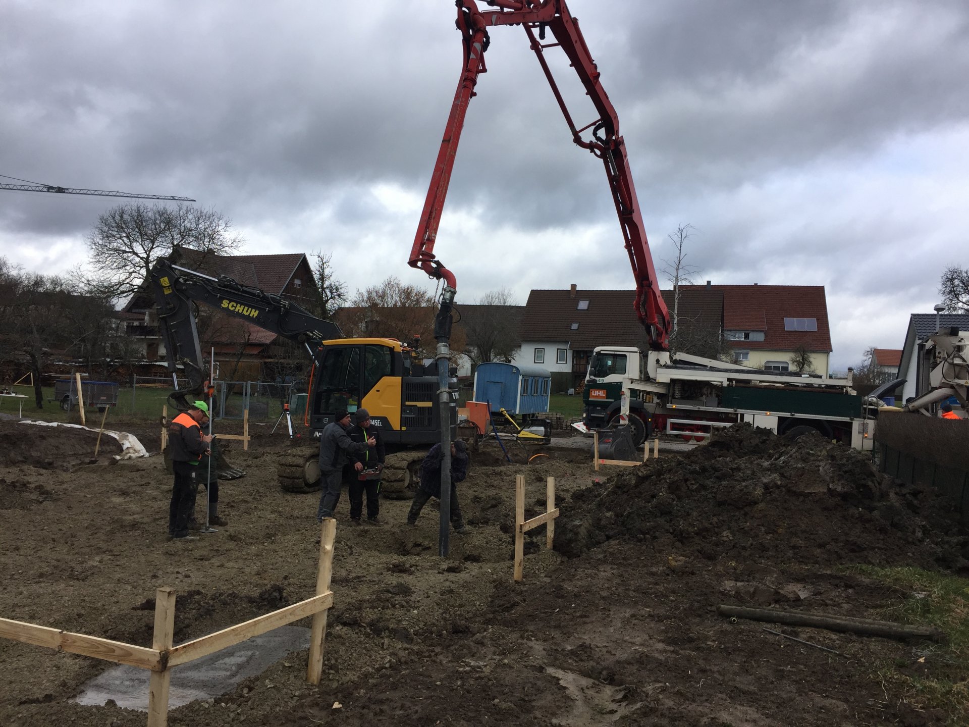

    Und Samstag haben wir unsere Tiefgründung ausgehoben und betoniert.
    Insgesamt 11 Plomben mit insgesamt 40m3....
    In dieser Woche wied der Bewehrungsstahl,Dämmung,Rohre etc geliefert.
    Nächstes Wochenende werden wir die Streifenfundamente schalen.
    Update folgt
    Lg

    Ich sehe auf Fotos nur nur caos!
    Komplett durchweichter Untergrund und dadrauf ist gegründet was?

    Bist du Blind?? ;) Man sieht doch auf den Fotos die Pumpe und den Aushub für die Einzelfundamente unter der Bodenplatte. Laut TE 11 Stück mit ca 40m³ Beton....

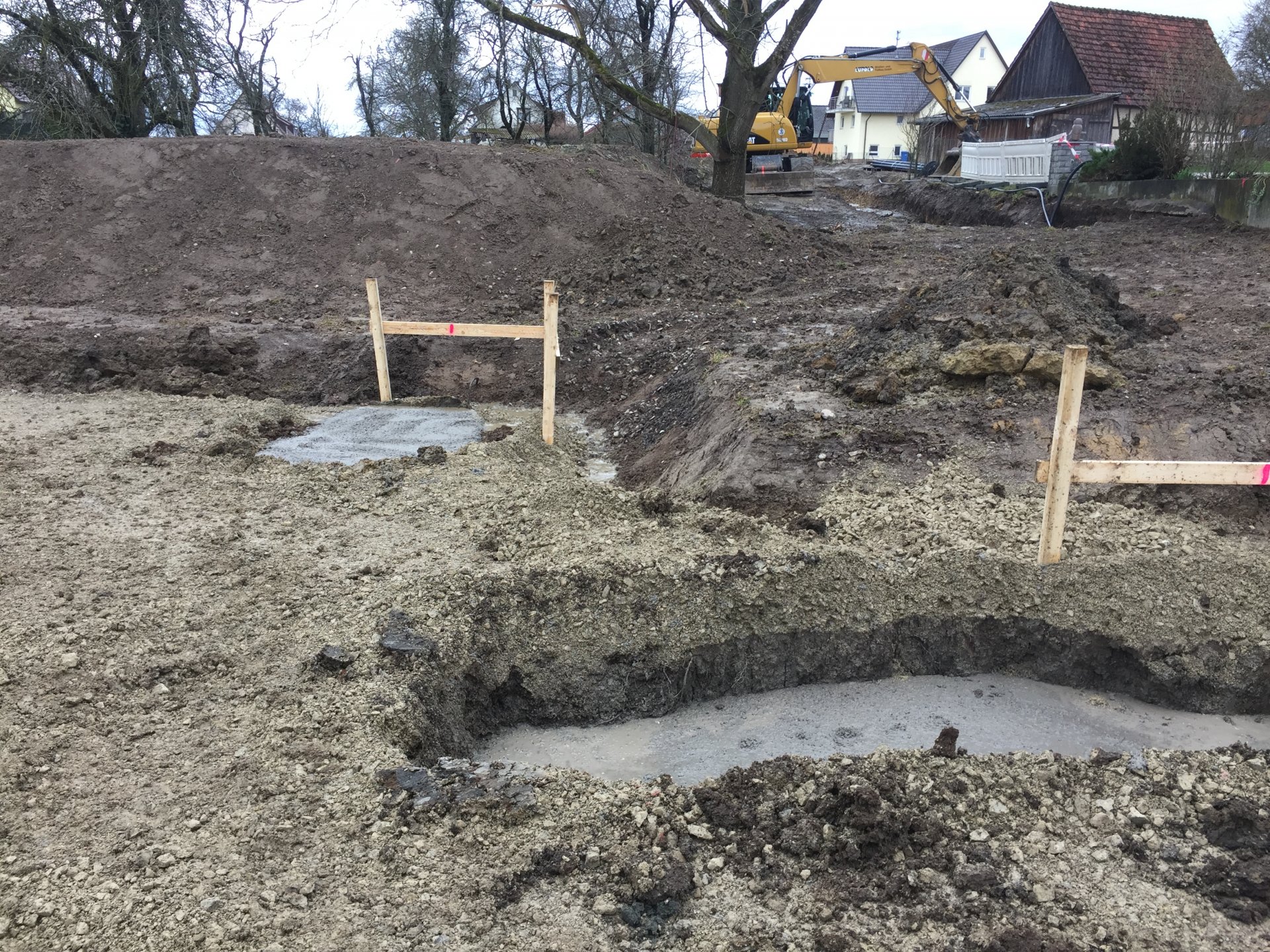

    @Yilmaz Untergrund ist Schluff....da konnte der Regen keinen „Schaden“ mehr anrichten.
    Das Schotterplanum erfüllt bei uns keine statische Funktion.
    Ist im Prinzip eine Brunnengründung, nur ohne Schachtringe als Verbau, sondern ausgehobene Löcher 2,5-4m tief, Abmessungen 0,8x1,50 + -
    Die nun folgenden Fundamentbalken erledigen den Rest zur Aussteifung.
    Lg

    Ist das sowas wie Pfahlgründung in heftig?
  9. #9 Surfer88, 17.03.2019
    Surfer88
    Surfer88
    17.12.2018
    1.098
    467
    Ähnlich.
    Nur eben ohne Spezialgeräte.
    Ob wirs nun gebraucht haben oder nicht....der beim Aushub aufgetrene Boden sah jedenfalls nicht so schlecht aus, wie in unserem Gutachten beschrieben! (Angebliche Konsistenz: breiig....)

    Bodengutachter und Statiker scheinen mir beide von der sehr vorsichtigen Sorte zu sein....
    Mehrkosten für die Plomben waren aber nur 4400€....daher konnte ich das übers Herz bringen!

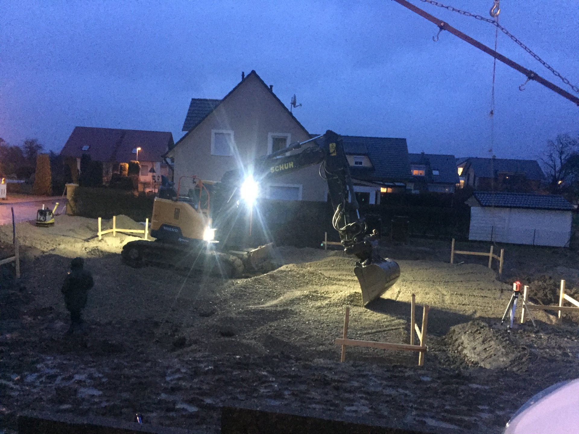

    Eure Nachbarn freuen sich, arbeiten im März bei Flutlicht, es ist also nach 18 Uhr und das mit schwerem Gerät.

    Das war um 20:30 Uhr
    Und ja, Sie freuen sich wirklich.
