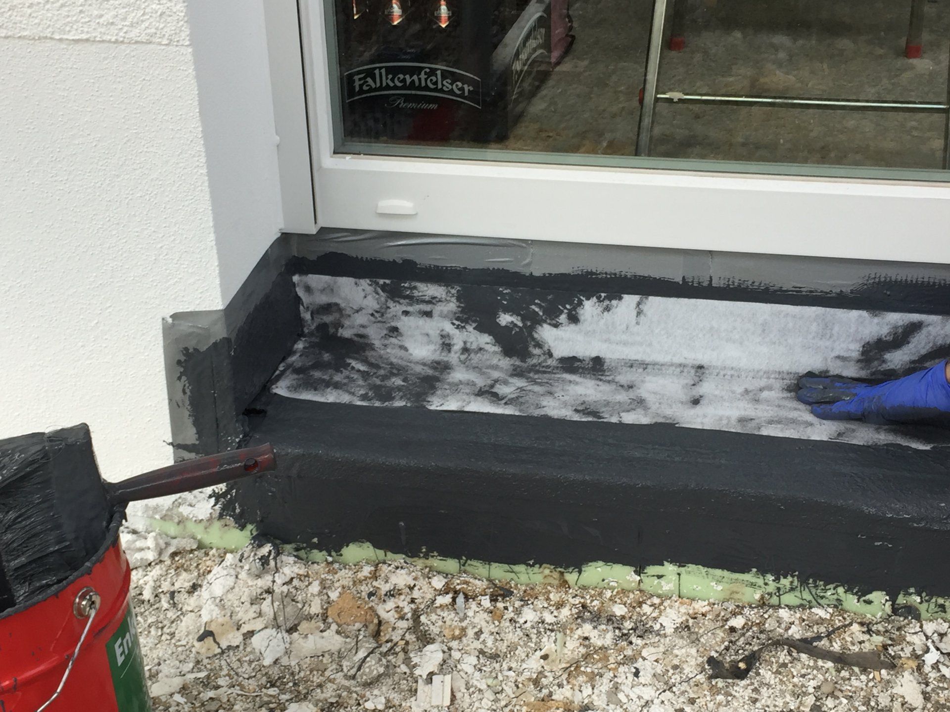

    Ja, Bauwerksabdichtungsanschluss ist in Ordnung.
    Die nicht Bodentiefen Fenster haben eine Fensterbank, hier lappt die EPDM bis an die Fassadendämmung raus.
    An 3 Bodentiefe Elemente schließt eine Terassse an, an 3 andere kommt "nur" der Natursteinsims.
    Ich frage mich nur gerade: Wenn ich ein Ablaufblech setze, muss dies vor dem Verputzen unter die Laibung oder kann ich es auch später noch setzen?
    So wie ich es verstehe, soll das Blech bei Schlagregen das Wasser schnell abführen.
    Abgedichtet ist die Schwelle ja.
    Lg

    Ok dann scheint ja richtig abgedichtet zu sein.
    Wer hat denn die Fensterbank bei den nicht bodentiefen Fenstern eingebaut?
    Der soll auch den Rest machen.
    Wenn es nur um 3 Fenster geht, dann mach mal jetzt keine halben Sachen.

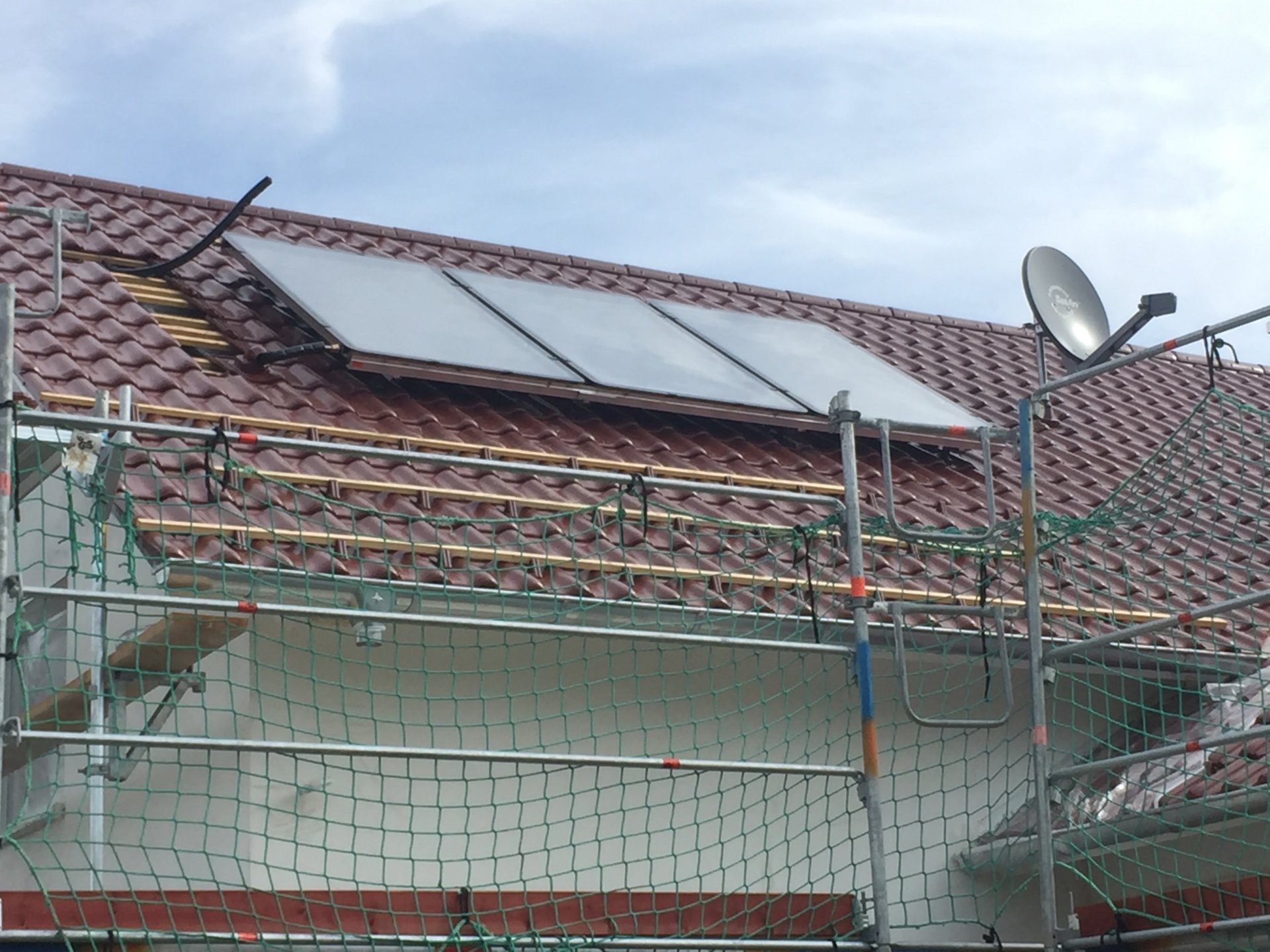

    Wieder hat sich was getan.
    Solaranlage haben wir montiert

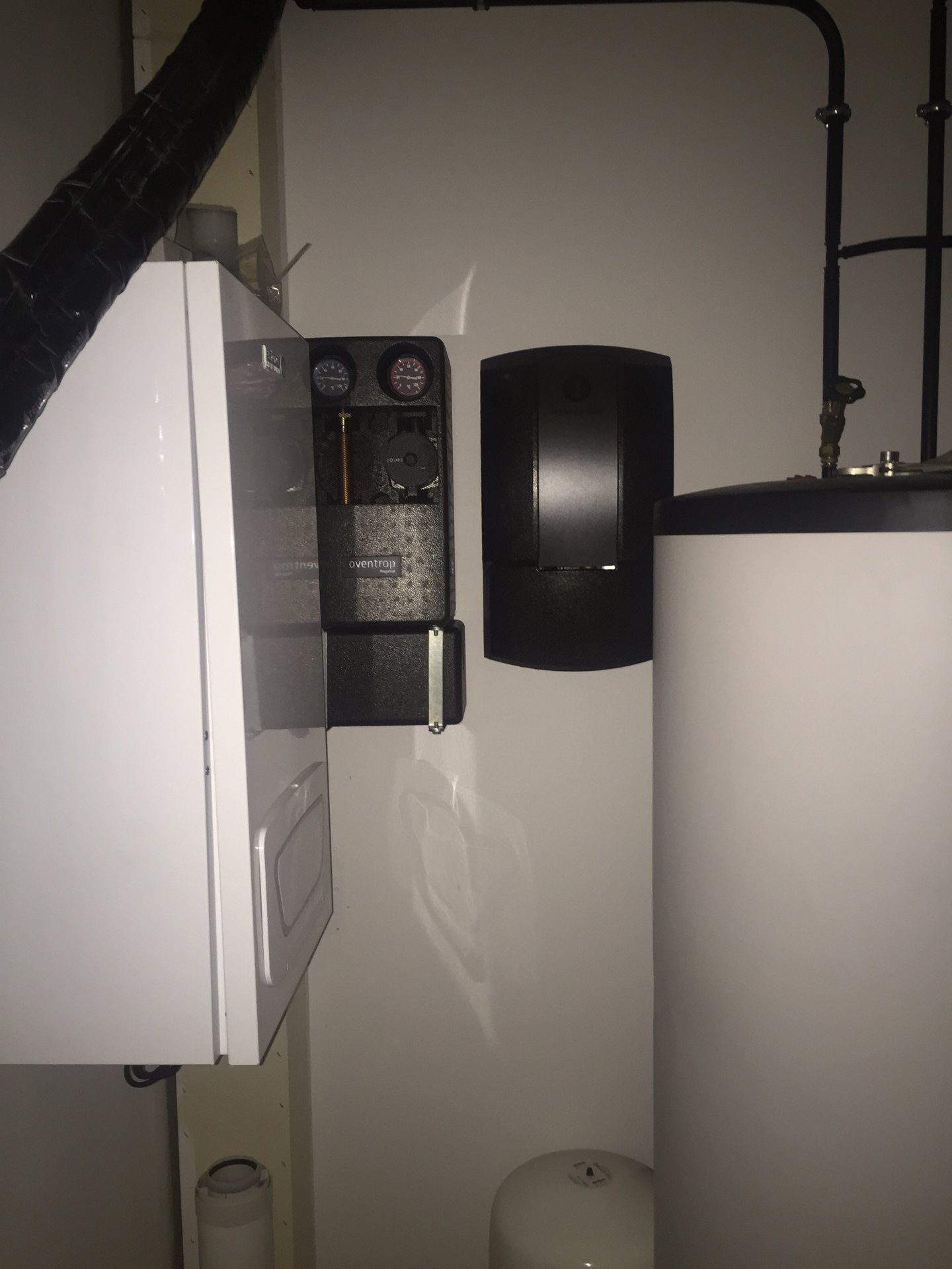

    Heizung ist soweit fertig eingebaut
    Trockenbau wie jeden tag
    Freitag dichten wir nun die Schwellen der Bodentiefen fenster aussen ab, flüssigkunststoff und blechwanne wird es werden.

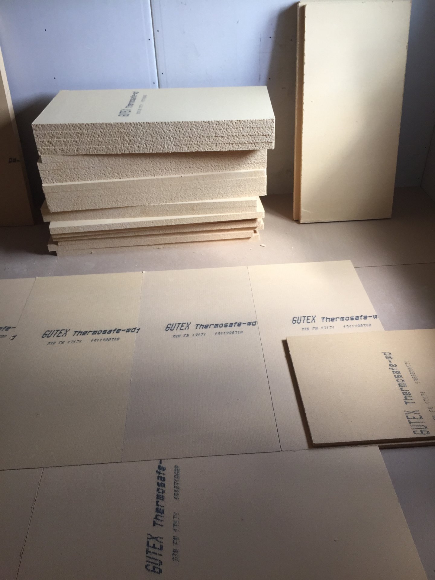

    Außerdem kam Material für den Fussbodenaufbau im OG, splitfüllung und die HWF platten zum dämmen.
    Lg

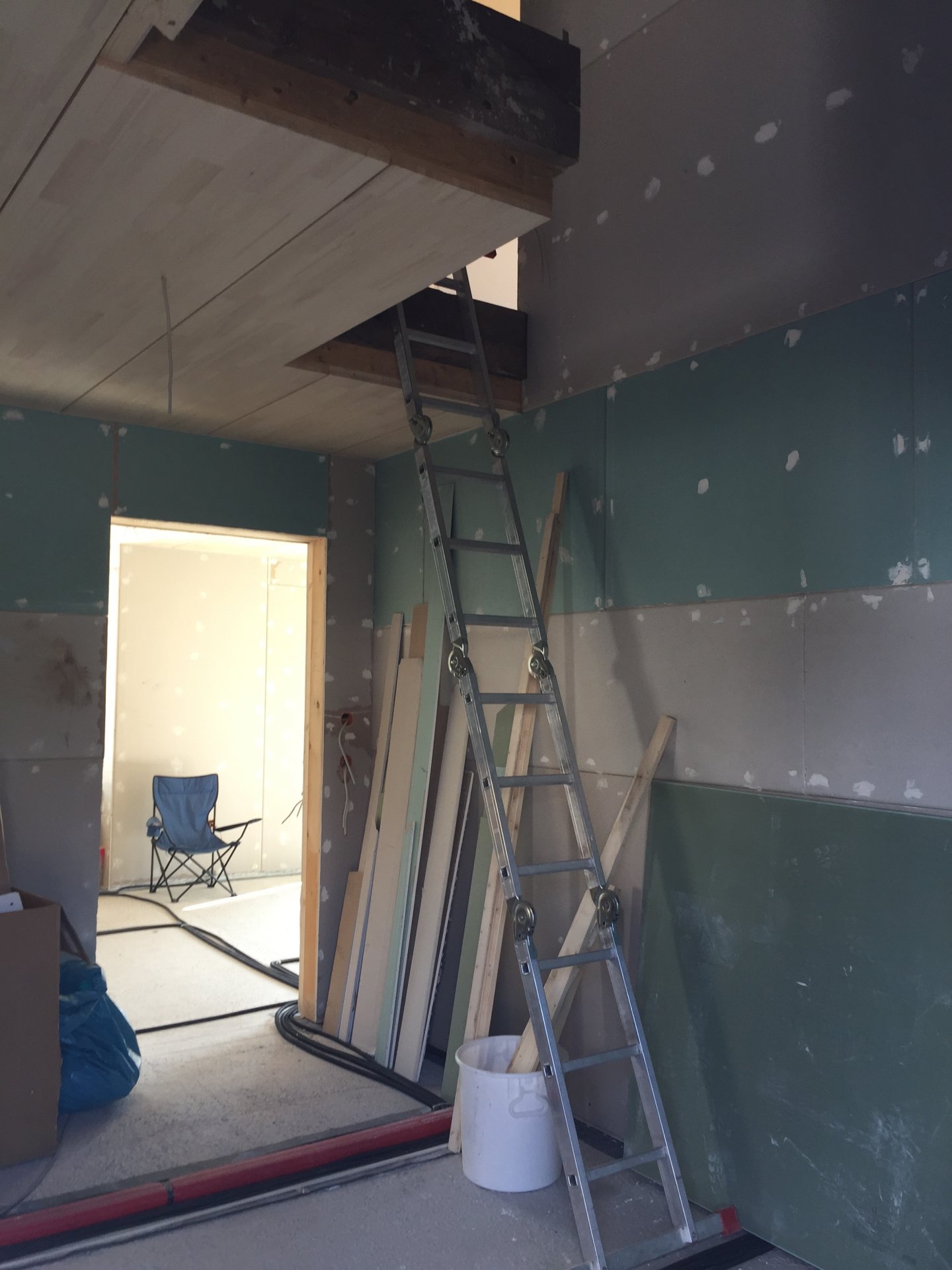

    Produktiver Tag!
    Ein ganzer Bus voll Bauhelfer!
    Fenster abgedichtet mit Flüssigkunststoff
    Wände alle geschlossen

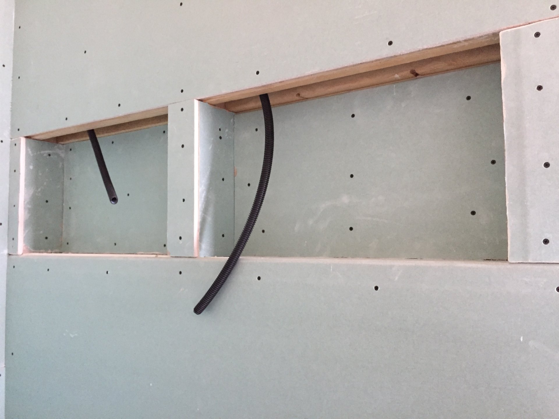

    Elektrik fertig gezogen(Nie wieder!)

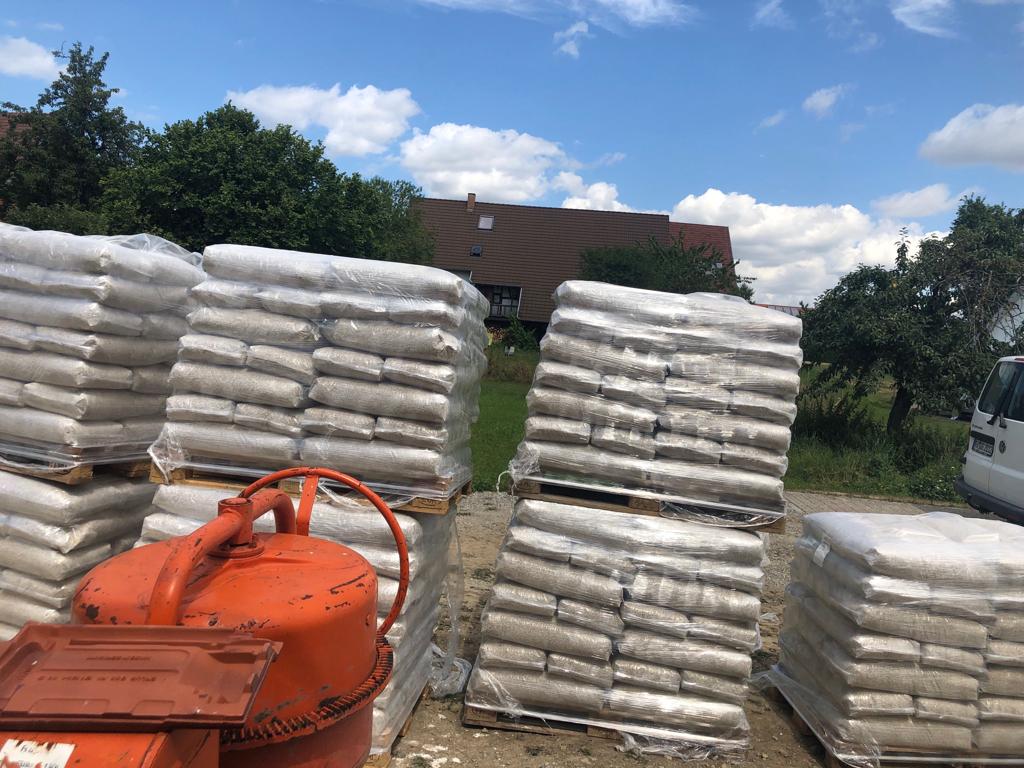

    Decke aufgefüllt mit knapp 10 tonnen Split in 25kg Sackware....
    Mehrsparte montiert, nun ist auch klar wofür die 5cm benötigt werden.... Die Rahmenblende trägt doch etwas auf...
    Montag wird das Gerüst abgebaut, dann bereiten wir uns auf den Leitungseinzug vor.
    Lg

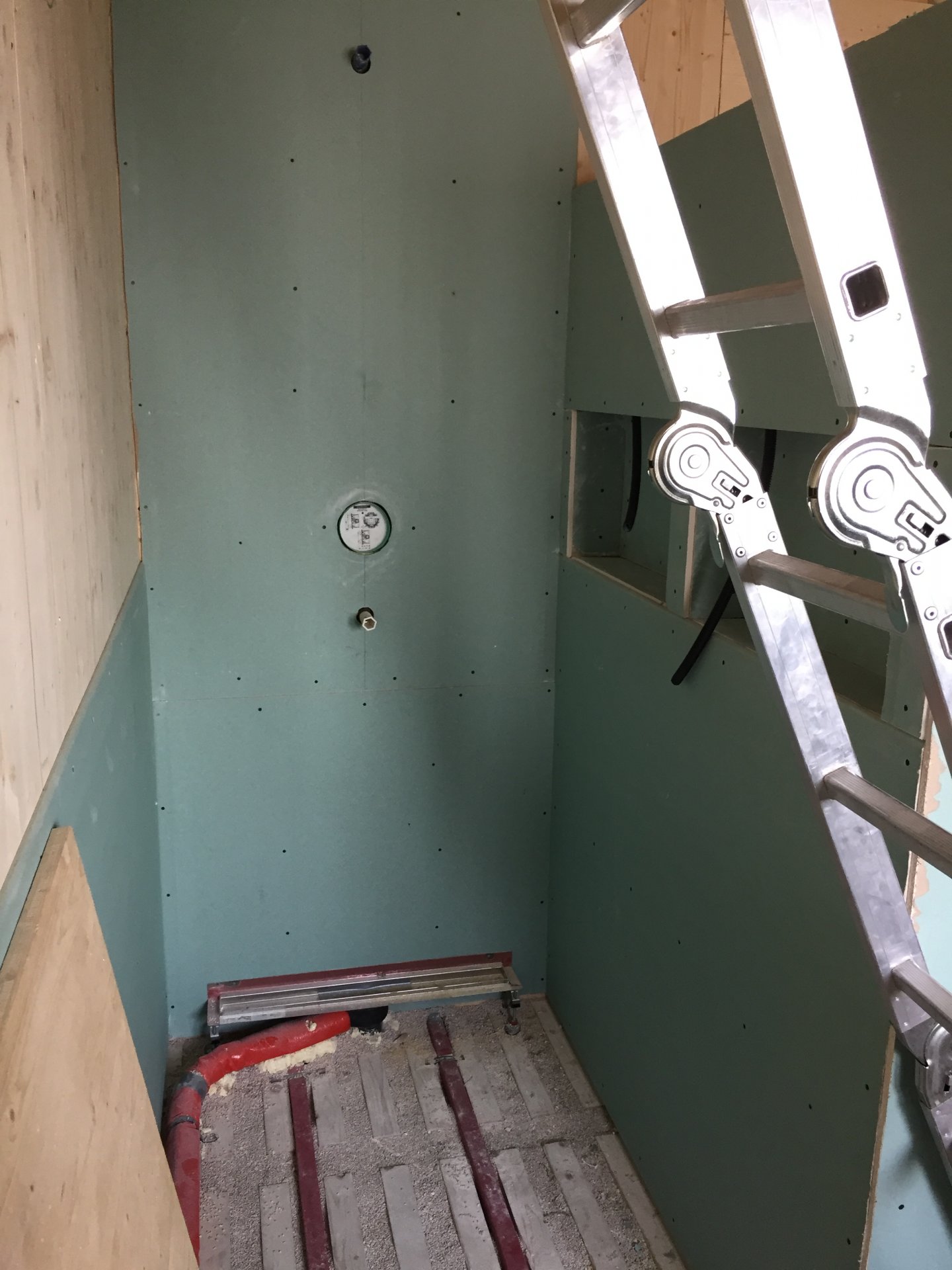

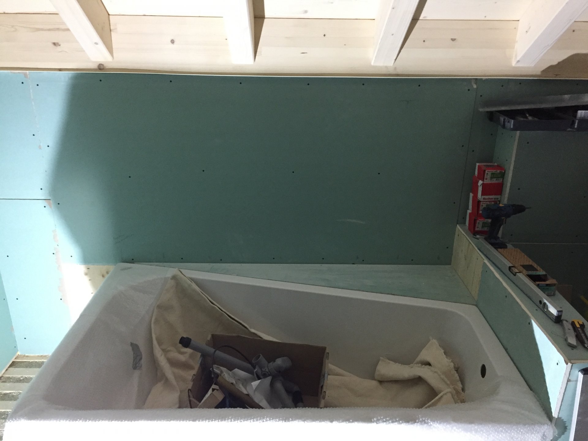

    Die Verschneidung von Trennwand Badewanne und Vorwand WC finde ich aber bisschen unglücklich. Wäre es denkbar die Vorwand weiter nach links zu verlängern? Das ist ja sonst ein ziemliches Gefummel für den Fliesenleger und putzt sich später auch blöd.
    Fred Astair gefällt das.
  7. #187 Surfer88, 10.08.2019
    Surfer88
    Surfer88
    17.12.2018
    1.098
    467
    Also gefummel für mich :P
    Hätte weiter nach links gekonnt, sieht aber gar nicht so übel aus.
    Links neben die wanne passt so noch ein kleines schränkchen.
    Lg

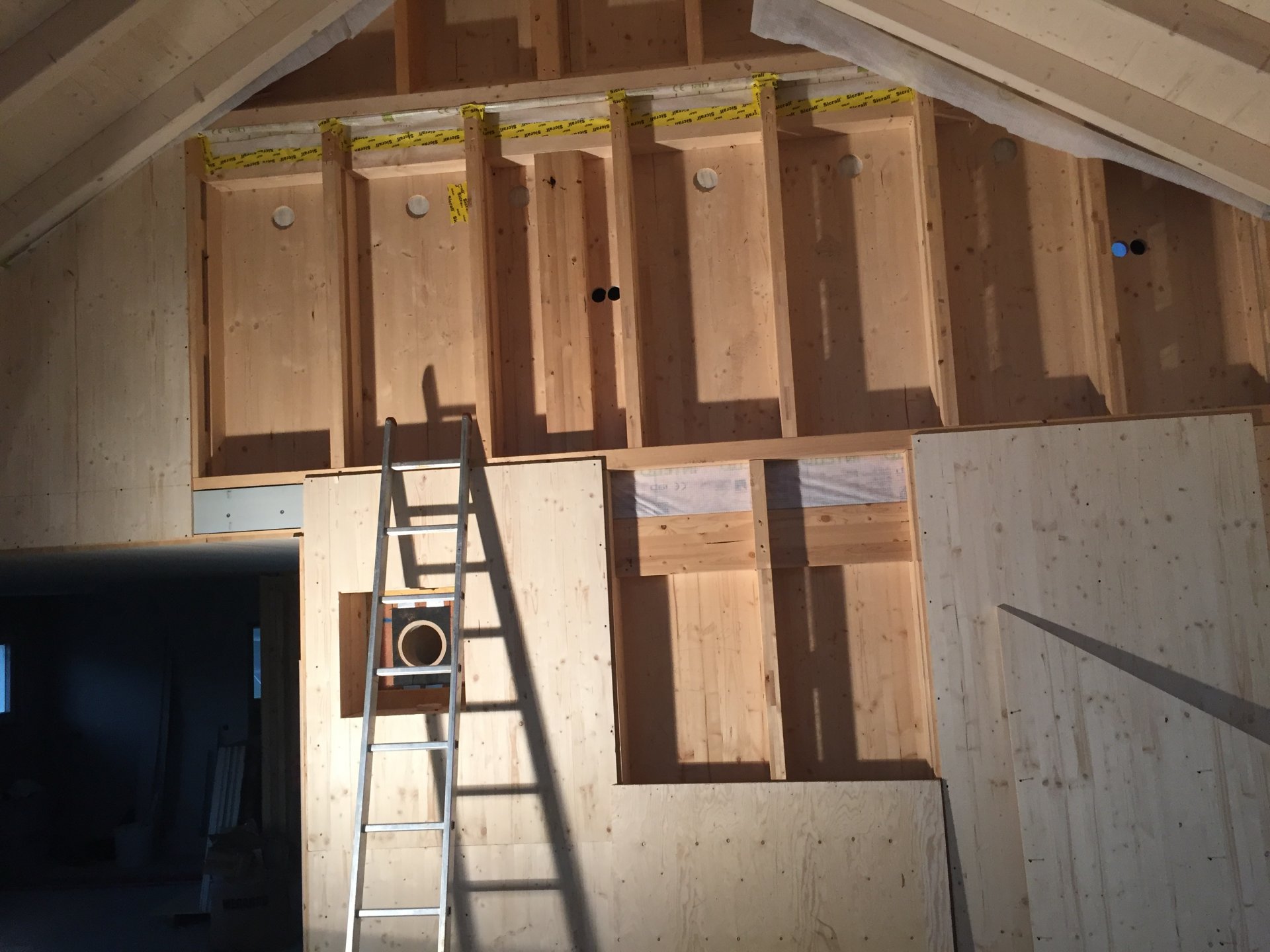

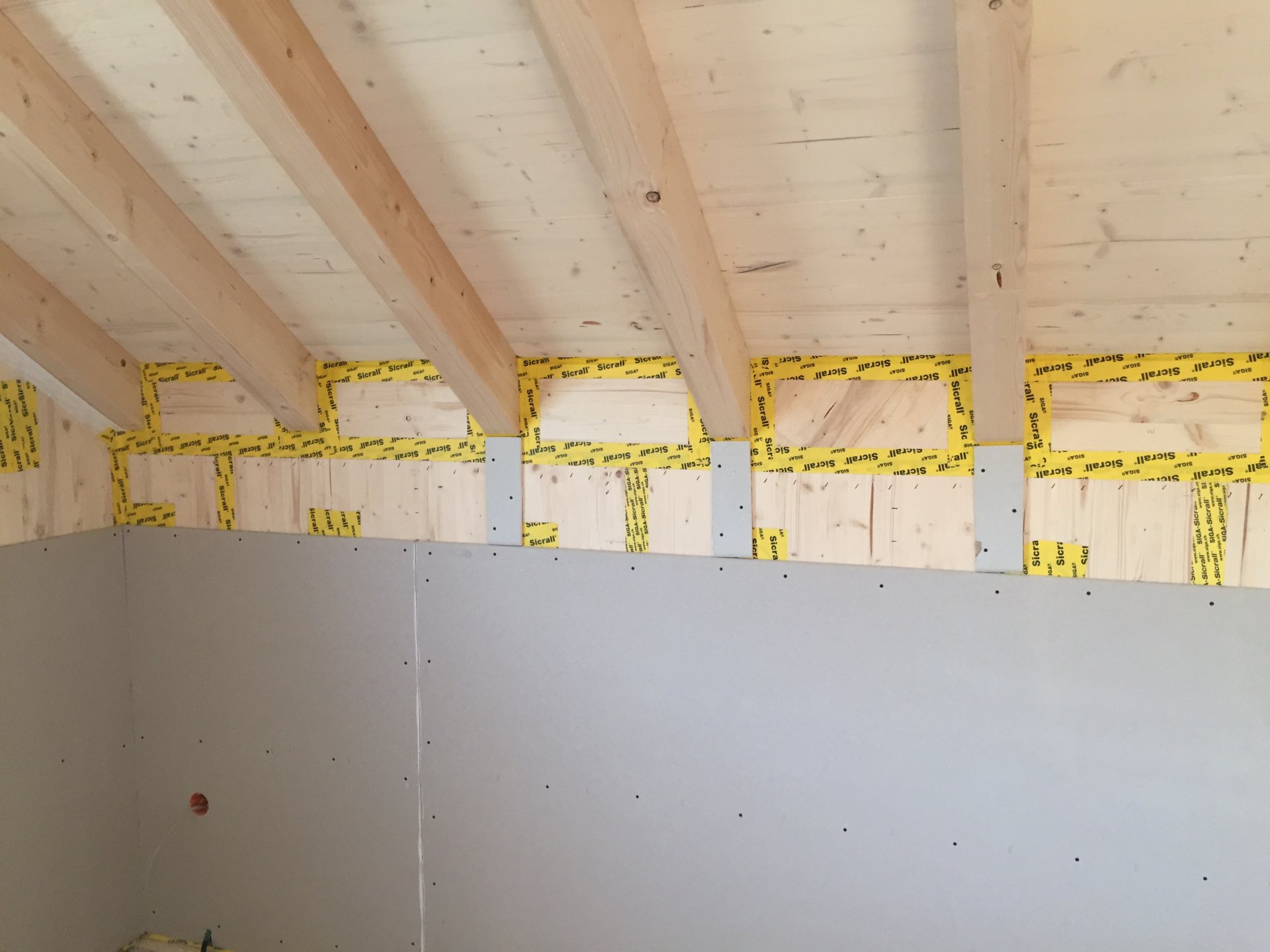

    Die Tatsache dass du auf dem Dach eine Dampfbremse liegen hast, einige Durchdringungen und Anschlüsse aber an der Dreischichtplatte verklebt werden passt irgendwie nicht zusammen. Aus der Entfernung ist das aber schwer zu beurteilen.
    Viel Klebeband hilft nicht unbedingt viel. Wird ein Blower-Door-Test mit Leckageortung gemacht?

    Dampfbremse, dampfsperre, luftdichtheit der gebäudehülle.
    Informier dich nochmal über diese 3 Begriffe und dann beurteile es nochmal neu.
    Ps: wir haben ein diffusionsoffenes haus.
    Blower door test wird gemacht.

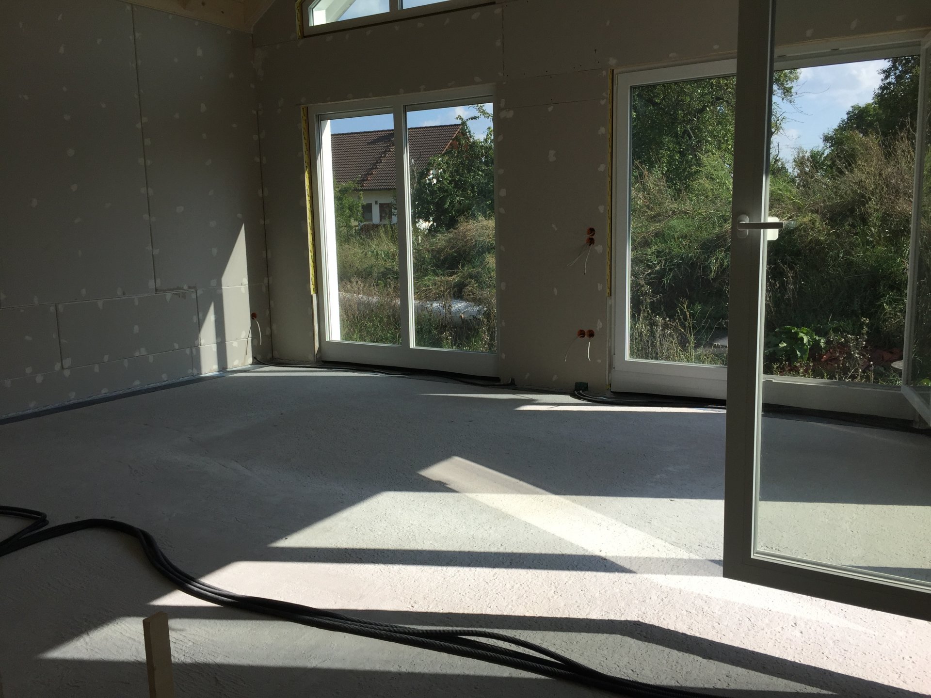

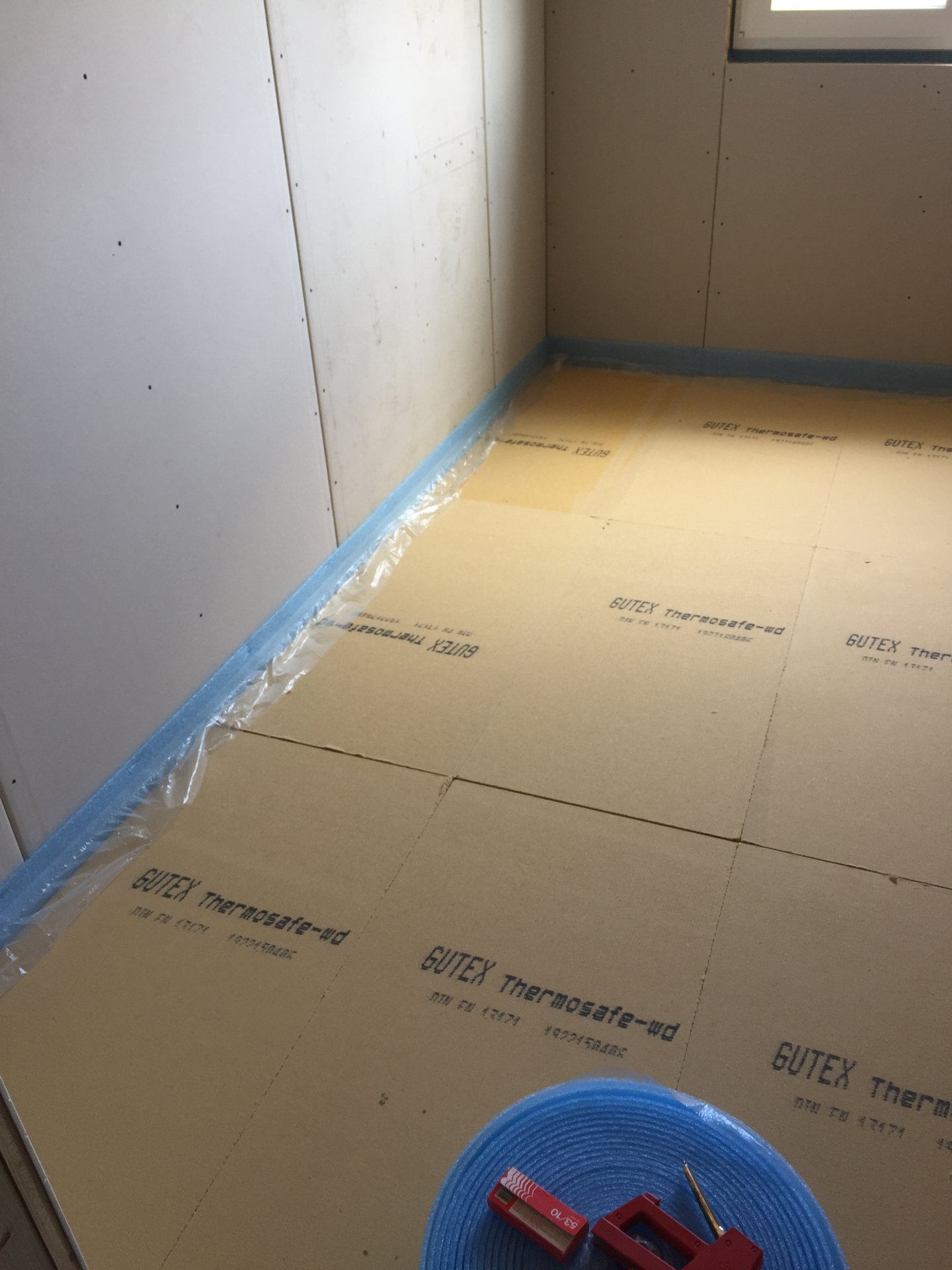

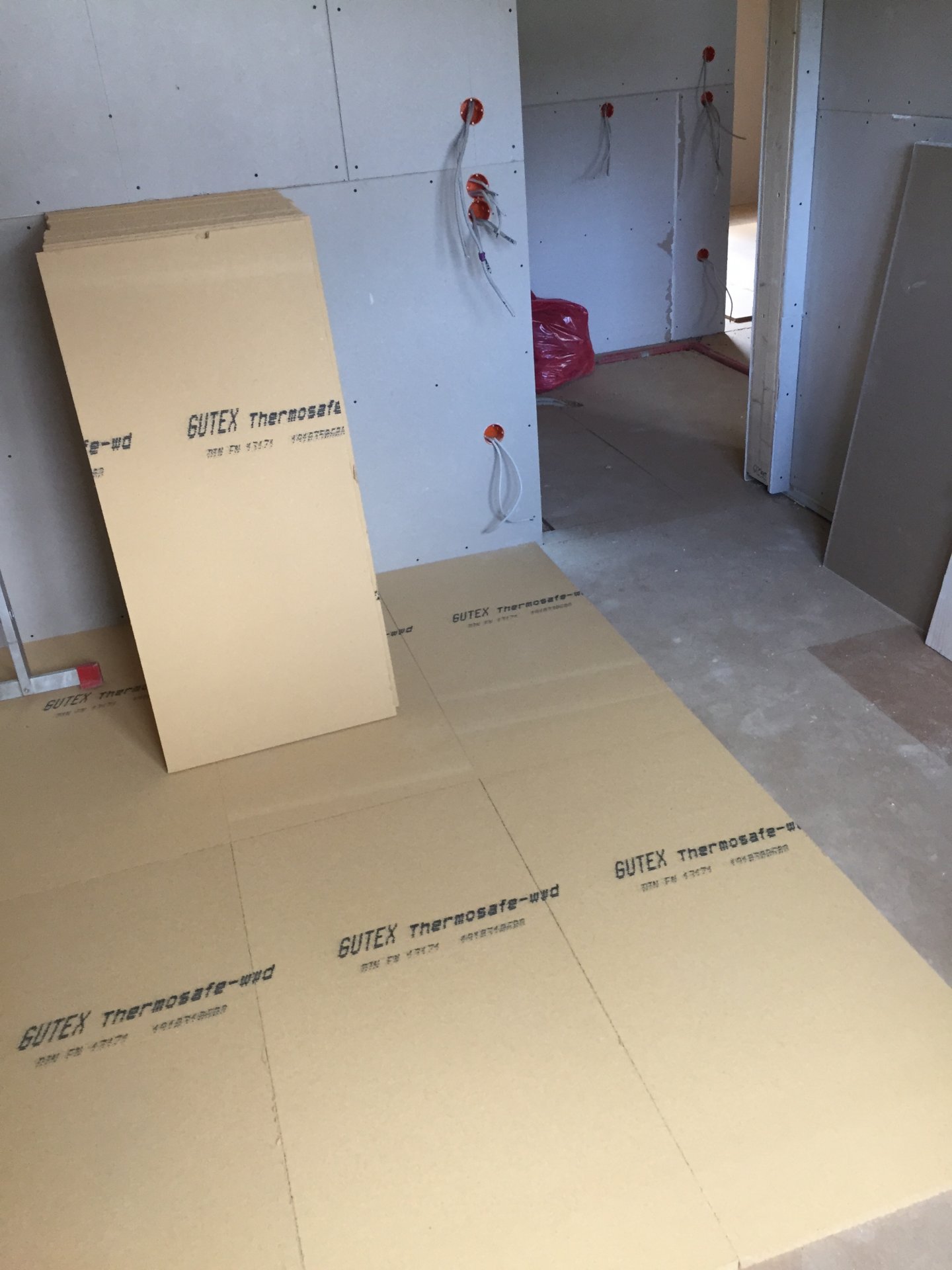

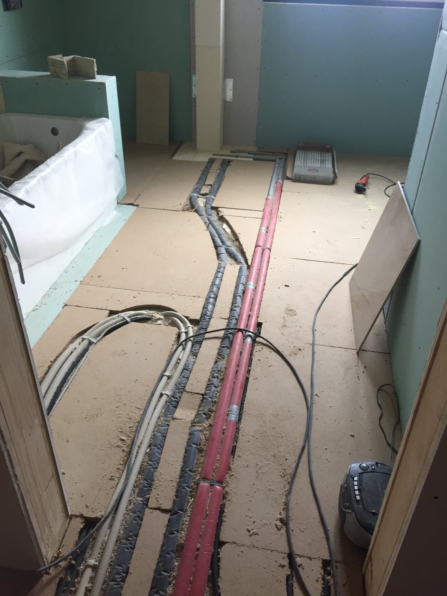

    Fussbodenaufbau im og läuft!
    18mm druckplatte und dann hwf.
    Trockenbau ist fertig.
    Badewanne setzen steht morgen an.
    Lg

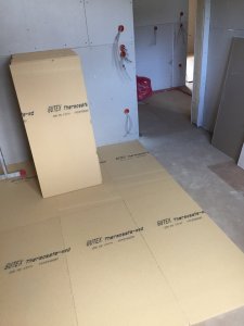

    Bodenaufbau läuft nun auch im EG.
    Nebenher wird der Bau etwas verschlankt :)
    Lg

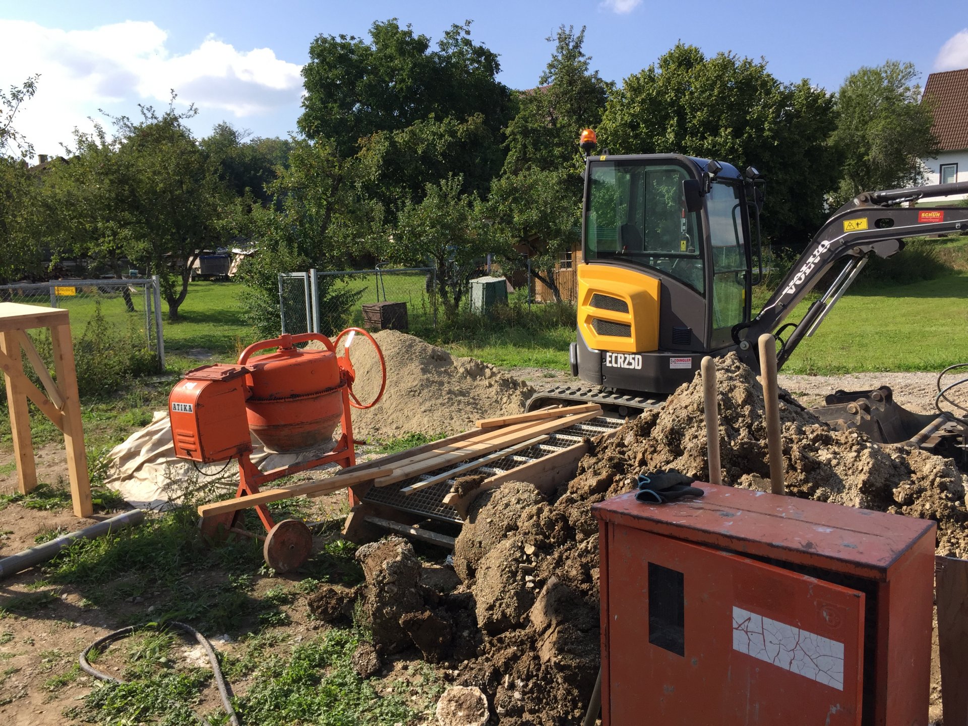

    Leitungen freigelegt, Mehrsparte verlängert.
    Fundamentgraben für die Stützmauer gezogen.
    Haus ausgeräumt in den neuen Kofferhänger, war ein Schnapper zwischendurch :P
    Estrich wir kommen !!!

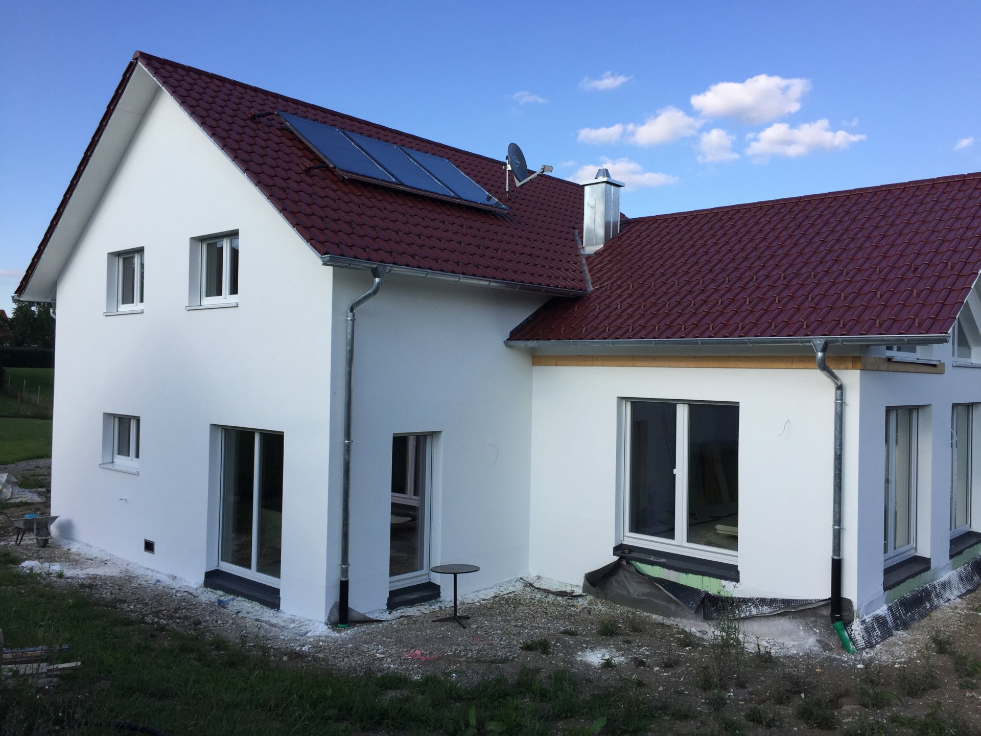

  18. #198 Fabian Weber, 24.08.2019
    16.473
    6.577
    Die Noppenbahn hat der Putzer aber mächtig eingesaut. Kommt da nochmal ein richtiges Stück Fallrohr?
  19. #199 Surfer88, 24.08.2019
    Surfer88
    Surfer88
    17.12.2018
    1.098
    467
    Bei uns im Sockelbereich nicht.
    Gelände geh ja so ca 15cm hoch.
  20. #200 Fabian Weber, 24.08.2019
    16.473
    6.577
    Das schwarze Rohr meine ich.
    SIL gefällt das.
